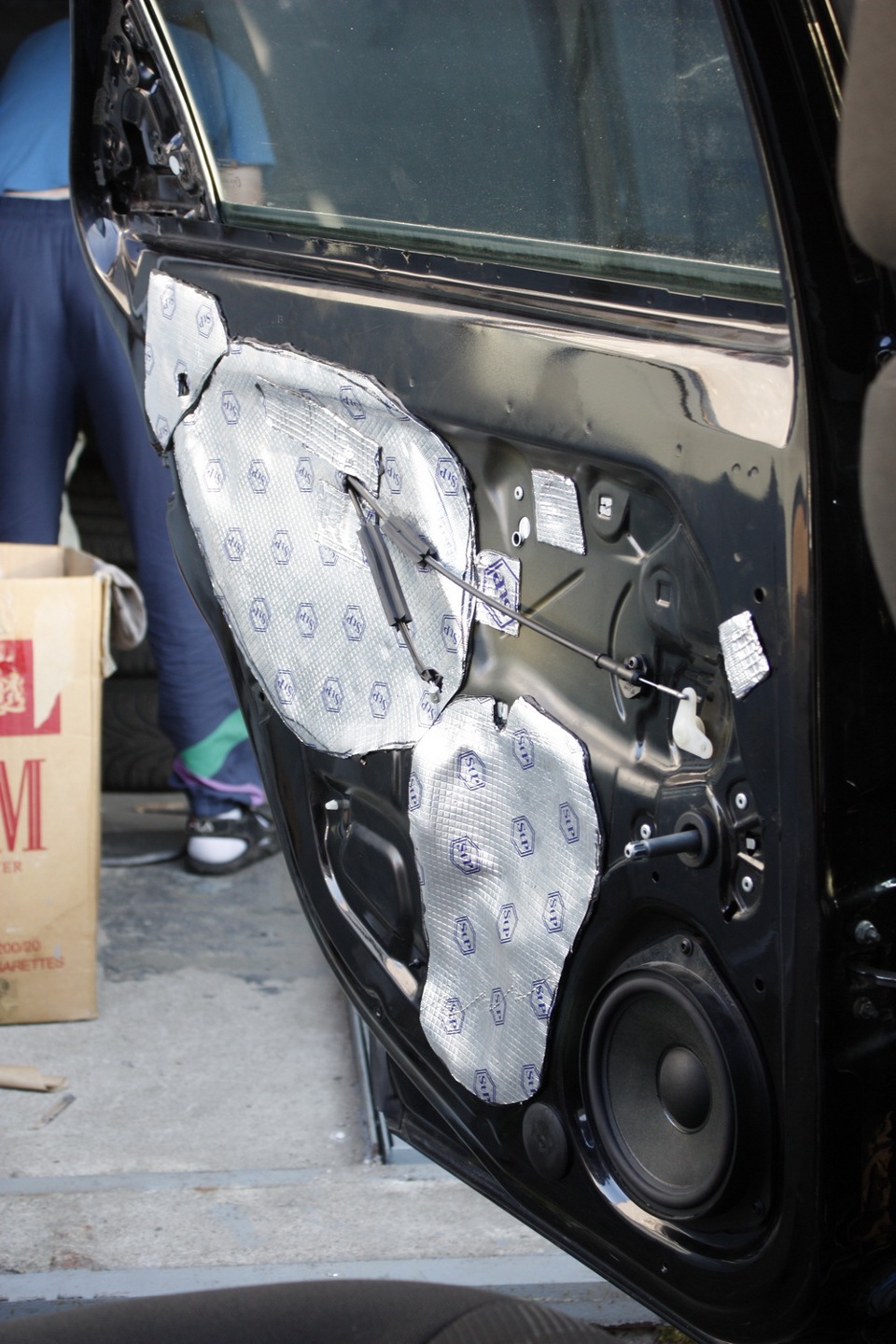

ПРАКТИКА

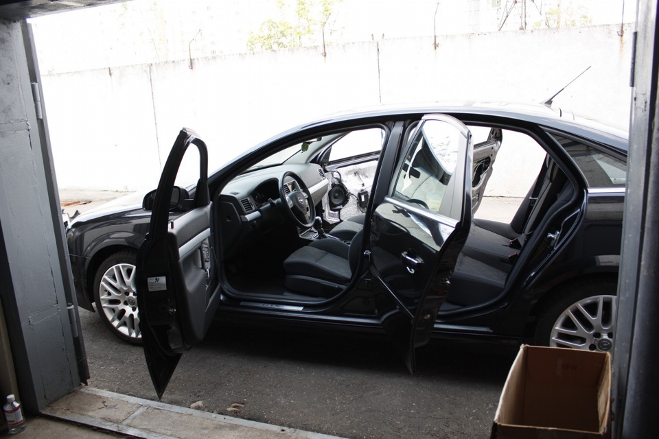

На обработку четырёх дверей ушло около 15 часов, огромное спасибо моему другу Косте (Seal), который не бросил меня в трудную минуту и помогал до победного конца.
часть двери, которая ближе к улице — внешняя
часть двери, которая ближе к салону – внутренняя
1. Снимаем обшивки.
2. Сразу меняем все пистоны и пластмассовые втулки. На этот раз нашёл недорогие аналоги от Hans Pries, вышло существенно дешевле.

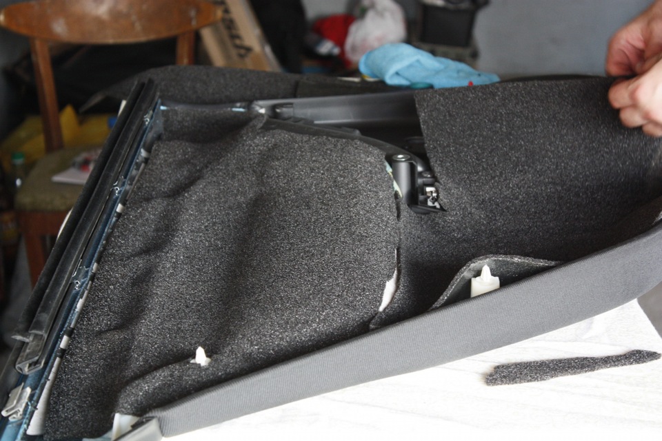

3. На обшивки дверей был наклеен уплотнительный и антискрипный материал Битопласт 5мм.
Он заполняет пустое пространство между обшивкой и дверью — о дребезге можно забыть.
ПЕРЕДНИЕ ДВЕРИ

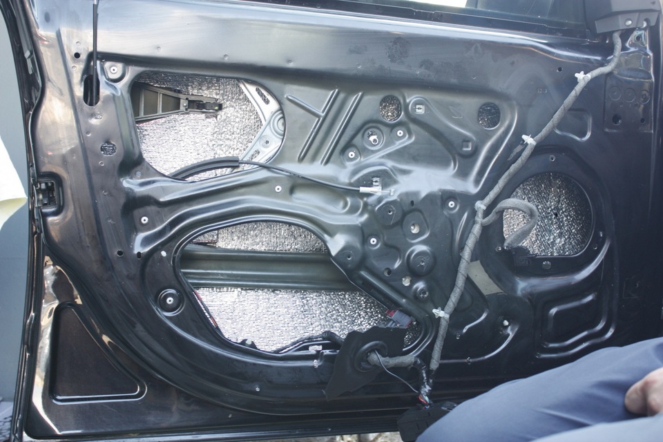

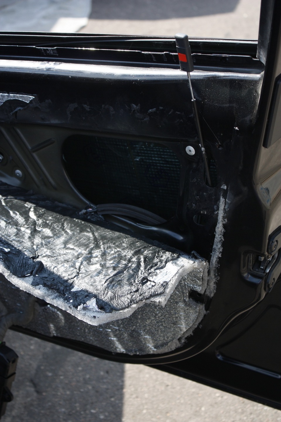

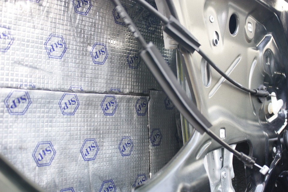

4. Отдираем старую шумку с внутренней стороны в передних дверях. Делать это очень не просто, ушло много времени и сил.

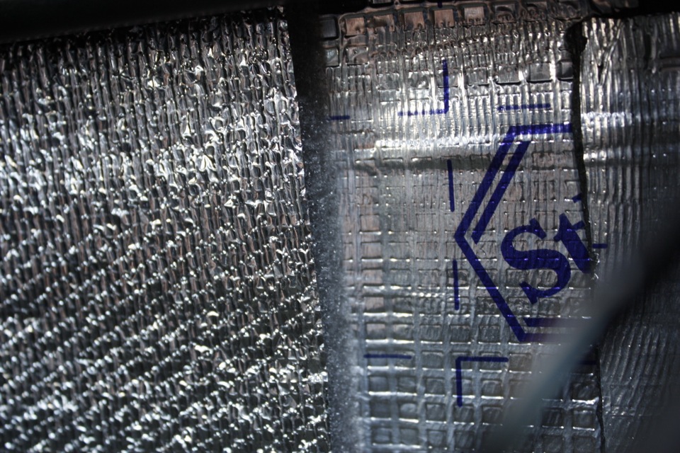

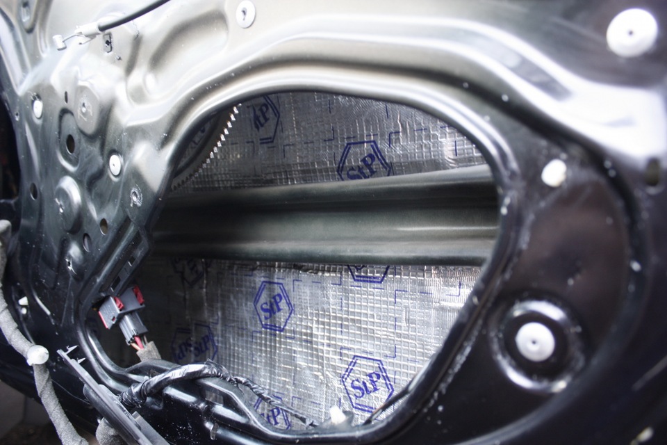

5. Внешнюю виброизоляцию Вибропласт Сильвер 2мм в передних дверях усиливаем вторым слоем такого же материала, листы клеились внахлёст 1 см, чтобы создать дополнительные рёбра жёсткости.
6. Пошли не стандартным путём, наклеили шумопоглащающий материал Акцент 10мм на внешнюю сторону двери поверх двух соёв Вибропласт Сильвер 2мм, места там для него много.
7. На внутренней стороне двери достаточно рёбер жёсткости, поэтому чтобы не выкидывать деньги на ветер и не утяжелять двери впустую, достаточно закрыть технологические отверстия, использовали вибропоглащающий материал Бимаст-бомб 4мм.

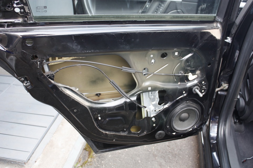

ЗАДНИЕ ДВЕРИ

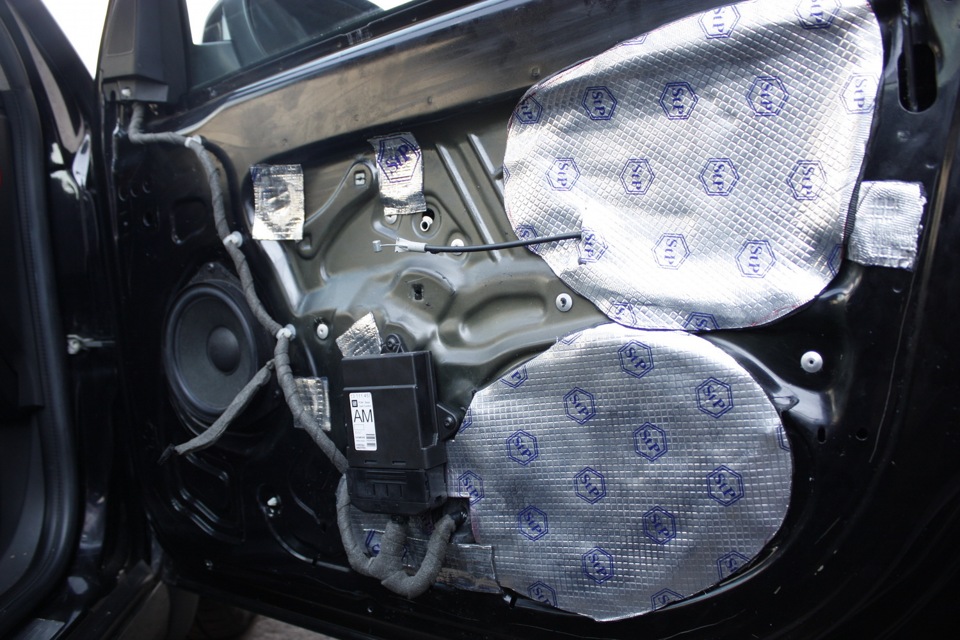

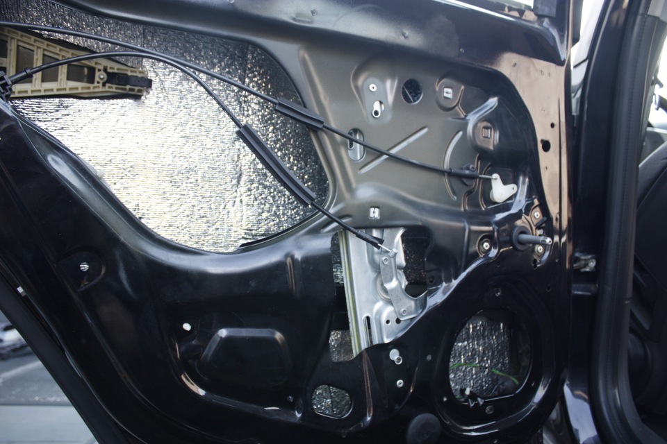

8. На внешнюю сторону задних дверей был наклеен вибропоглащающий материал Бимаст-бомб 4 мм, листы клеились в нахлёст 1 см, чтобы создать дополнительные рёбра жёсткости.
9. На слой Бимаст-бомб 4мм на внешней стороне двери наклеили звукопоглащающий материал Акцент 10мм.
10. Технологические отверстия внутренней стороны задней двери обработали вибропоглащающим материалом Бимаст-бомб 4мм.
11. Поставили обшивки обратно на свои места.
Эффект реально превзошёл все мои ожидания, удивительно, какую тишину может дать обработка дверей. Штатные динамики заиграли по новому, даже по сравнению со старой ШВИ в передних дверях. Из машины теперь не хочется выходить. Двери потяжелели в среднем на 4кг каждая (Ахтунг!), закрываются очень приятно. При постукивании по двери практически полностью пропали отзвуки, как будто стучишь по толстой бетонной стене или асфальту.
ОБНОВЛЕНО 18.06.2013:
ОКАЗАЛОСЬ НЕ СТОИЛО КЛЕИТЬ АКЦЕНТ ВНУТРЬ ДВЕРИ, Т.К. ОН ВПИТЫВАЕТ ВЛАГУ И СО ВРЕМЕНЕМ ОТКЛЕИВАЕТСЯ. НА САЙТЕ STP О ЭТИХ СВОЙСТВАХ НИ СЛОВА, К ТОМУ ЖЕ НА НЕКОТОРЫХ ПЛАКАТАХ STP ЕЩЁ И СОВЕТУЮТ КЛЕИТЬ ЕГО ВНУТРЬ, ВОТ РЕДИСКИ =) ПРИШЛОСЬ ВСЁ ПЕРЕДЕЛАТЬ =)
