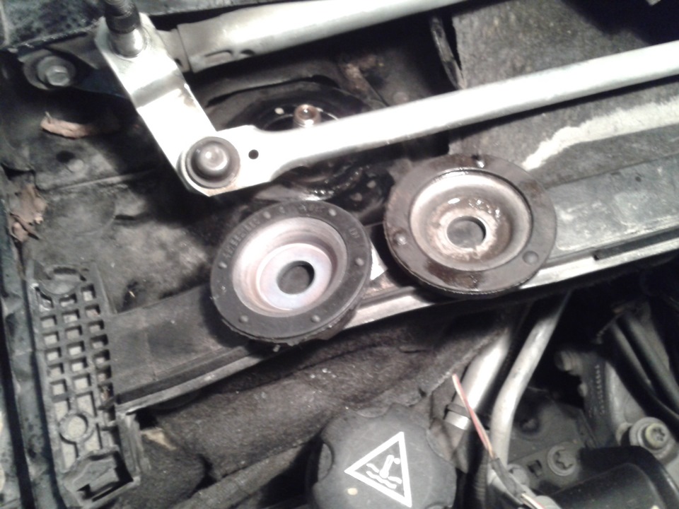

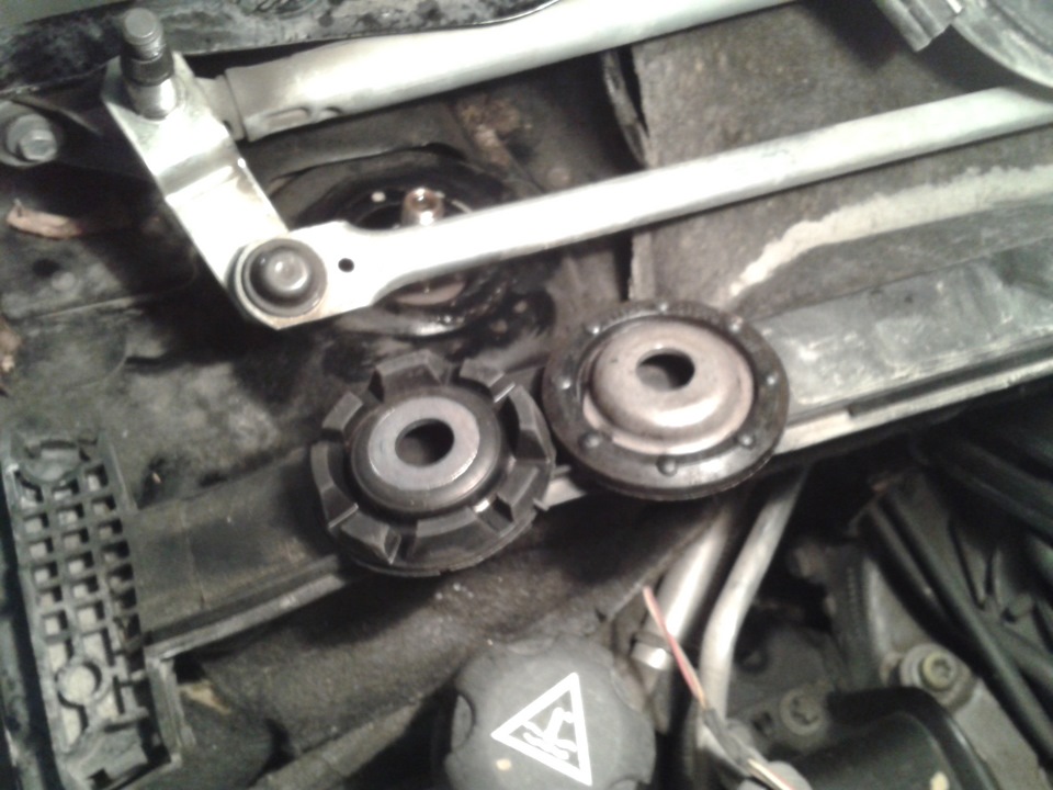

Везде деталь эта называется по разному, то шайба, то буфер. Вот ее код 5033.F7.
Сразу скажу, что проехав по контрольным кочкам, на которых постукивало, явных стуков НЕ БЫЛО))))
Опишу вкратце процедуру замены.
1. Поднимаем капот
2. Снимаем дворники
3. Откручиваем 2 гайки с "держателей дворников" ключом/головкой на 19
Начинается самое веселое)
4. Раскачивая, нужно вытащить этот "держатель дворников" — мне не спроста это удалось!
5. Снимаем уплотнитель и декоративную панельку
Теперь у нас открыт доступ к гайкам на стойках. Переводим дворники в сервисный режим
6. Ключом/головкой на 21 откручиваем аккуратно эти гайки
Справа по ходу движения шайба достается без проблем, а вот слева… Мешает механизм дворников, пришлось открутить один винт, кажется на 10
7. меняем новые шайбы на старые и аккуратно закручиваем
8. Сборка в обратном порядке.
Извините, что без подробного фото (чистых рук рядом не было), но выше написанный алгоритм вполне достаточен.
Всем удачи!

Привет! Новые шайбы, судя по фото, выше родных. Нормально встали? Ты их также до упора тянул пока железо с железом не сомкнулось? А родной каталожный номер у тебя вроде 5033.75.
Я вот всё про свою 3008 думаю. Там таже фигня со стуком… Начинает уже бесить потихоньку. Номер у нас правда 5033.F6. Вот я и думаю, встанут ли? У нас ведь с 308-м подвеска одинаковая…
Приветствую. чашки встают нормально. Но при установке у меня мешался механизм дворников. Переводишь дворники в сервисное положение, тогда справа по движению открывается доступ к шайбе. Чтоб был доступ к левой по ходу шайбе откручивал один винт крепления механизма дворников. Прикручивал настолько, насколько хватило сил, про "сомкнутость" не помню. Но эти шайбы через неполный год стали выглядеть не очень, заменил вот на эти lh6.googleusercontent.com…88-no/20140129_205551.jpg. Встают точно так же. Вот на 3008-м такие шайбы тоже установлены www.drive2.ru/cars/peugeo…tnatsnoc/journal/3174091/

Эта шайба работает при работе стойки на отбой. Скорее всего наличие резиновых массивных пупырей и гасит эти стуки. Впервые узнал об этом с форумов владельцев Типи, позже и на форуме владельцев 308-х нашел инфу про замену и положительный эффект. Сейчас эту шайбу PSA начали ставить на Типи, раньше была как у нас.

а в чем отличии?
на левой резиновые пупыри есть
