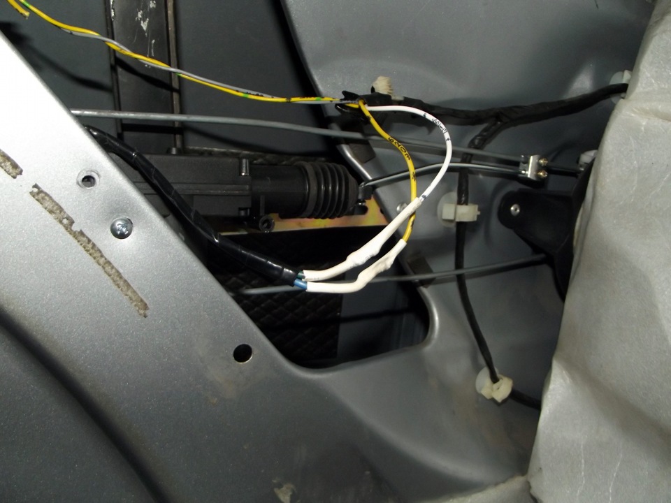

С момента покупки у меня то не закрывалась то не открывалась задняя левая дверь, виною этому было проскальзывание шестеренок в электрозамке…
Новый замок в сборе стоит… можете сами посмотреть скока он стоит)) цена захватывает дух))
Ну так вот, имея богатый опыт установки сигнализаций…
я купил активатор (электропривод замка автомобильной двери) за 120р, блин подорожали однако.)) термоусадку и изоленту.
Ну-с приступим.

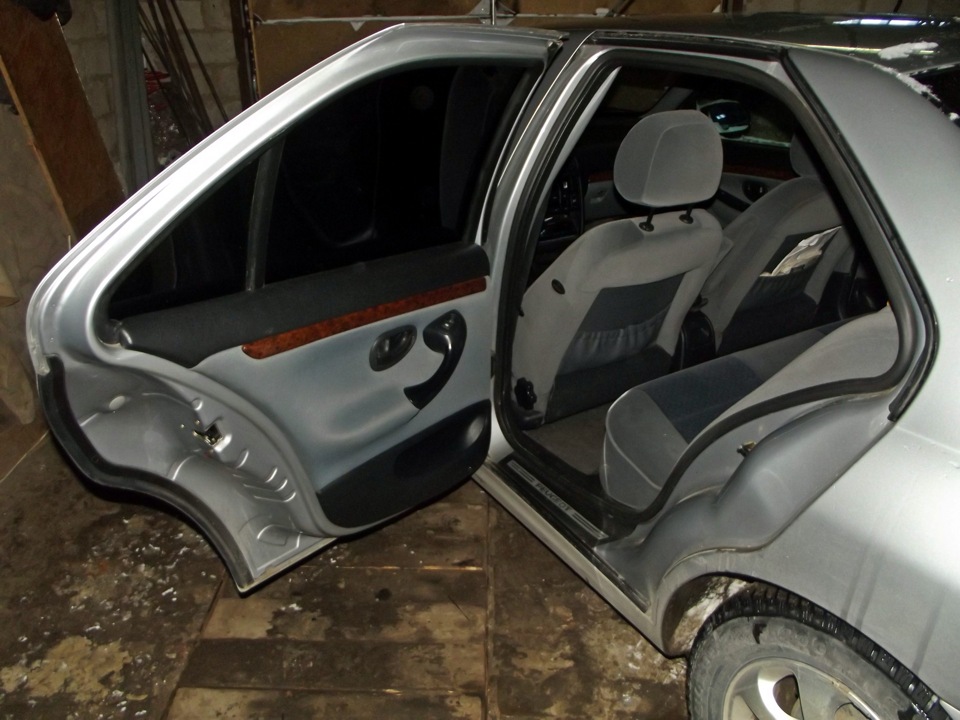

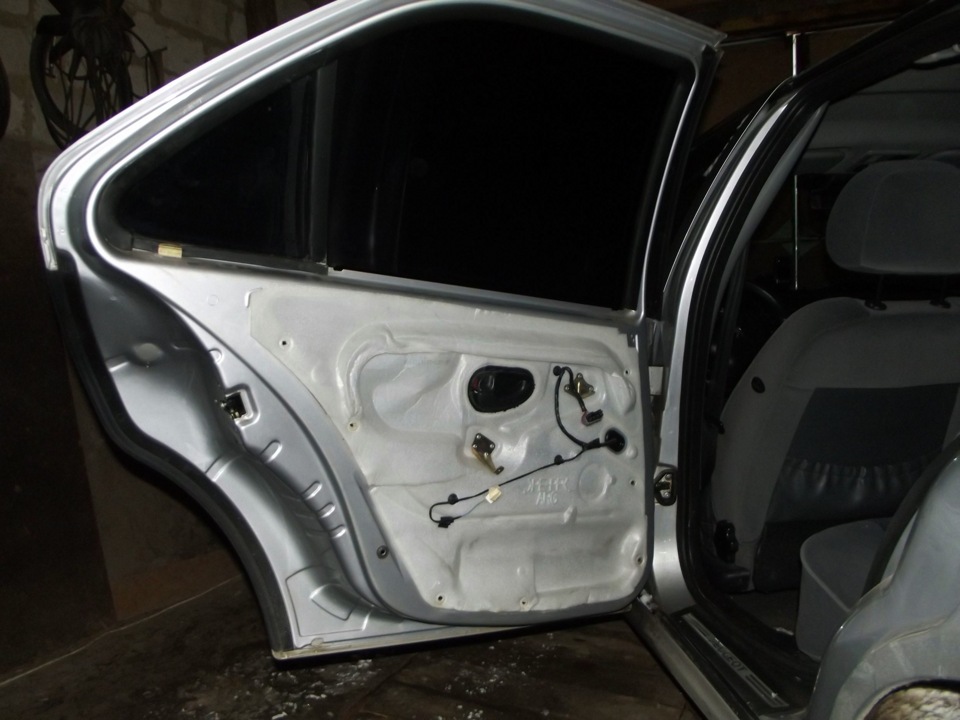

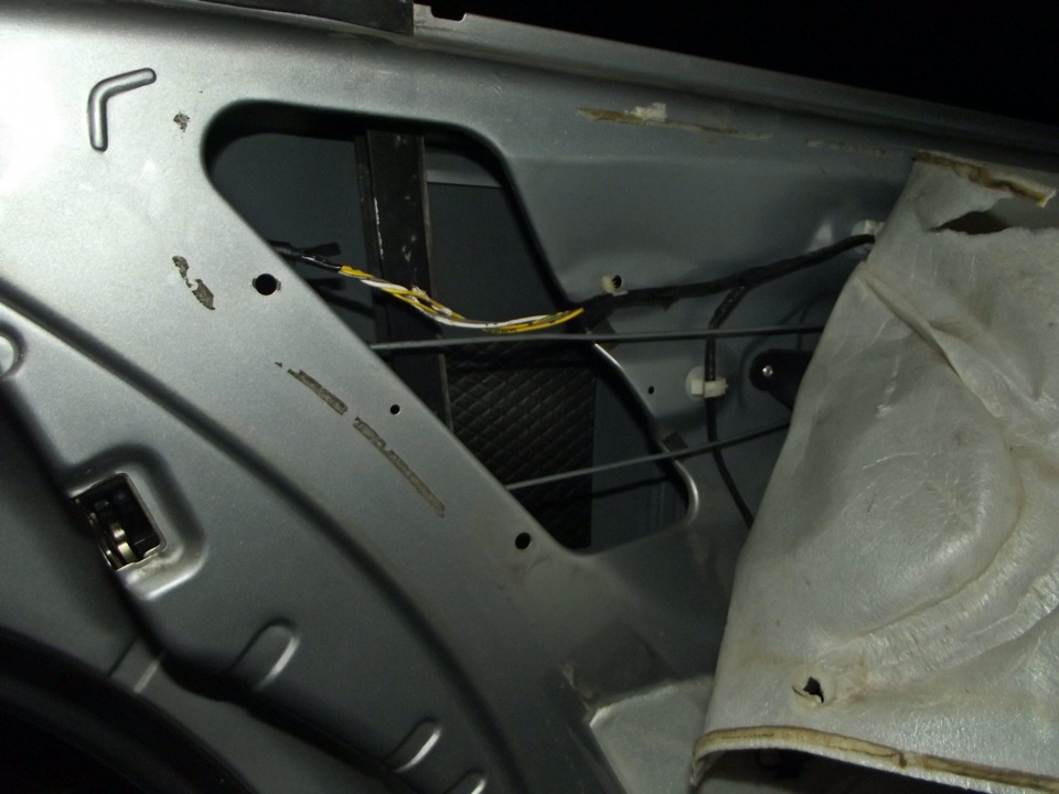

Снимаем обшивку двери, для этого откручиваем 2 винта ручки, там "звездочка" как обычно, и сдергиваем с пистонов.

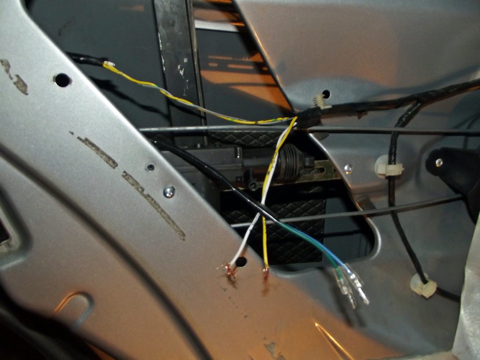

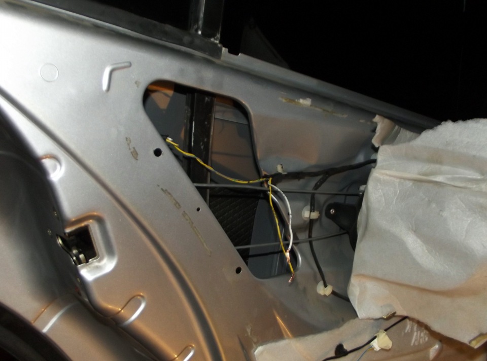

Аккуратно снимаем сплен, но у меня аккуратно не получилось) видим жгут проводов, который идет к замку, срезаем оболочку(Изоляцию), видим 4 провода
Срезаем 2 самых толстых (желтый и белый) а тонкие остаются, они идут к штатному концевику в замке.

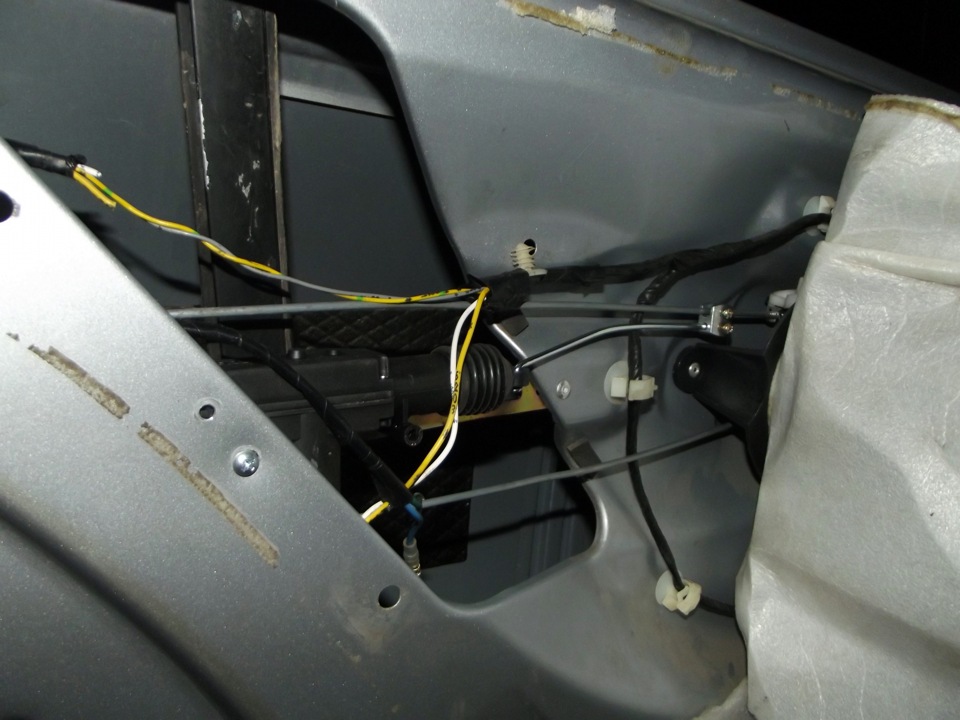

Прикручиваем активатор, для этого пришлось просверлить маленькую дырочку в двери.
Подключаем толкатель
Подключаем синий провод активатора к желтому, зеленый- к белому. и в термоусадку их)

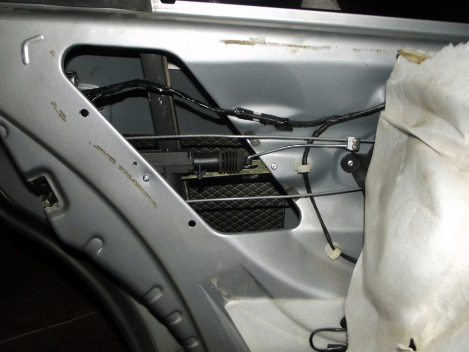

Изолируем жгут, вид после установки
иииии ура! дверь собрана! работает тише штатных замков)

Спасибо, как получилось и самому нравиться, но все таки инородное тело вживил в дверь. в идеале замок в сборе добыть где нить по халяве)
