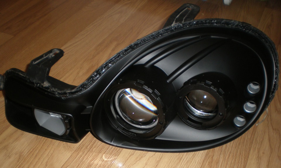

Решил пойти по пути увеличения числа источников света, в линзованные сонары воткнуть бигалогеновую линзу вместо отражателя дальнего. То-есть ближним будут светить 4 линзы, и две из них могут светить дальним. Подозреваю что дальнего будет мало, но это не страшно, пользуюсь им крайне редко.
Что получается — на фото.
Осталось поставить на машину разобранную фару, отрегулировать, собрать и подключить.

Эта конструкция из четырех линз светит приятней чем ксенон на с-максе(конечно может там отражатели выгорели и лампочки плохие).

изящно, но криво, линзу в правой фаре на 5-10 градусов по часовой завалил, теперь как-то тяжко настраивать)
Рассверлить крепежные отверстия и провернуть, закрепить холодной сваркой. Это работает))
Я пока морально не готов еще раз разбирать фару)))
Хотя делов действительно на один вечер)
К слову, а чем разбирал? ДУховка/фен или термонож?
Коробка + обогреватель типа тепловентилятор, жена категорически запретила запихивать фары в духовку))
Знакомо, сам для этих целей давно завел картонную "духовку" с феном)))

засвет пока-что есть только комнатный, и в силу слабости компьютерного БП, линзы включались по одной, ссылки на фото:
fotki.yandex.ru/users/drobman/view/708916/?page=0
fotki.yandex.ru/users/drobman/view/708917/?page=0
"полкой" светит сонар.

Еще предстоит проводку с релюшками придумать под весь свет.

Конечно есть возможность регулировки)
Регулировка остается стандартная, изначально новая линза настраивается как надо, а потом регулировка всей рамки стандартными крутилками)
Вариант с четырьмя линзами актуален имхо только если изначально есть линзованная оптика, если сток фары — только врезать ксеноновые линзы. Но дорого, комплект ксенона ~8 плюс новые фары если твои в плохом состоянии, плюс омыватель…
