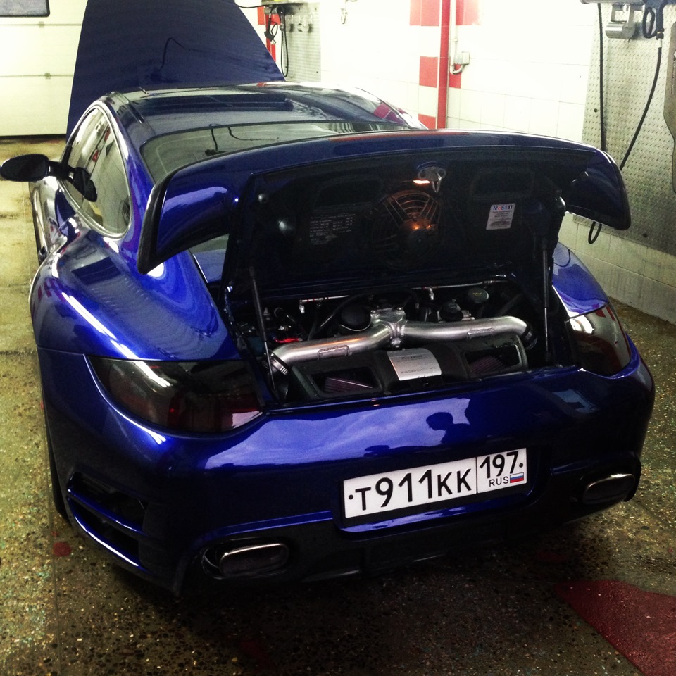

Во первых хочу сказать, что машина больше не продается, решил оставить и строить дальше.
Во вторых с машиной произошли некоторые положительные изменения:

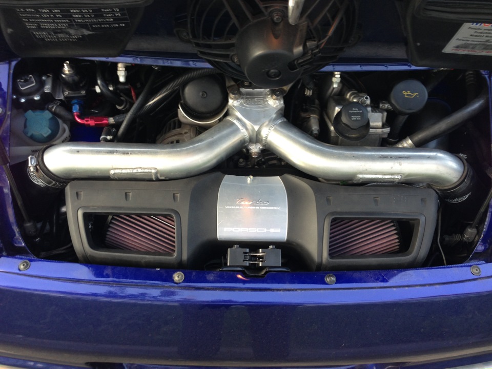

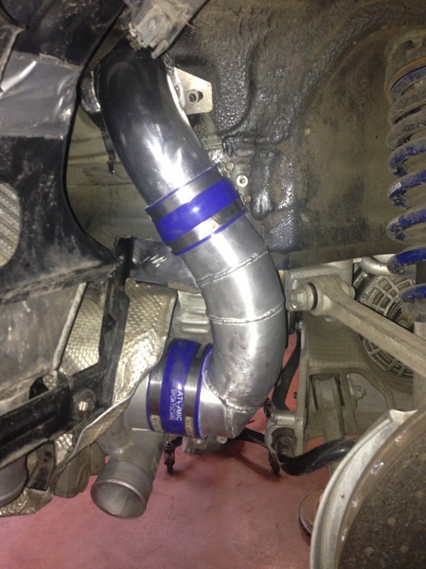

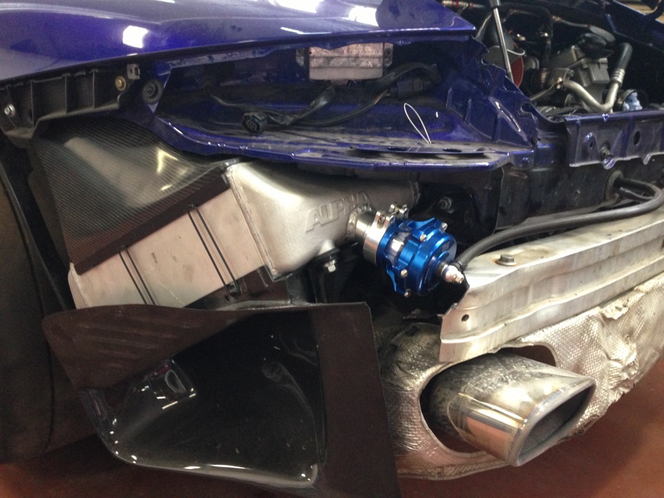

1. Заменил интеркуллеры Switzer 5" на AMS Alpha 5.5" с карбоновыми воздуховодами
2. Переделана полностью система впуска, теперь вся система на 3" трубе и забирает исключительно холодный воздух
Все эти меры дали снижение температуры на впуске с 80-100С до 40-45С (при заездах до 300+ км.ч), что соответственно дало дополнительную мощность автомобилю, надеюсь не надо объяснять как влияет температура впуска на мощность? ;)
3. Поставил обратно маленькие горячие части турбин 0.63, замена на 0.82 в плане мощности ничего не дала, только потерял спул на 500 оборотов. Не эффективность связана с тем, что на машине нет портинга и турбины не могут прокачать, что должны.

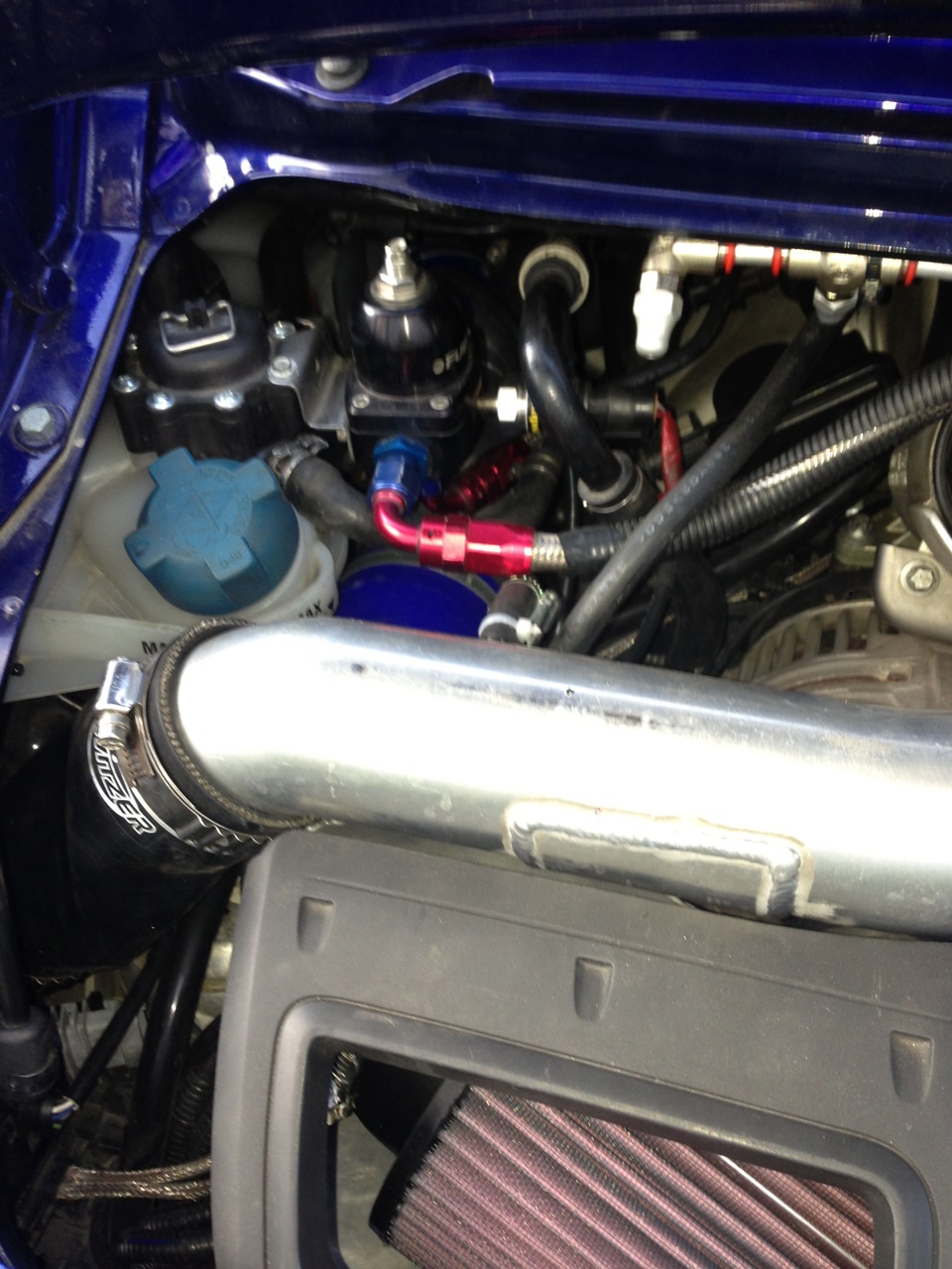

4. Все патрубки теперь на стяжках, больше ничего не слетает.
За работы спасибо ребятам из RacePlace, профессионалы своего дела, рекомендую.

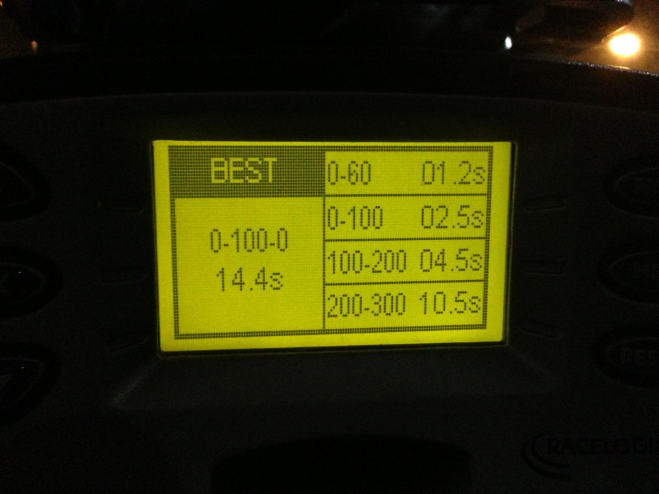

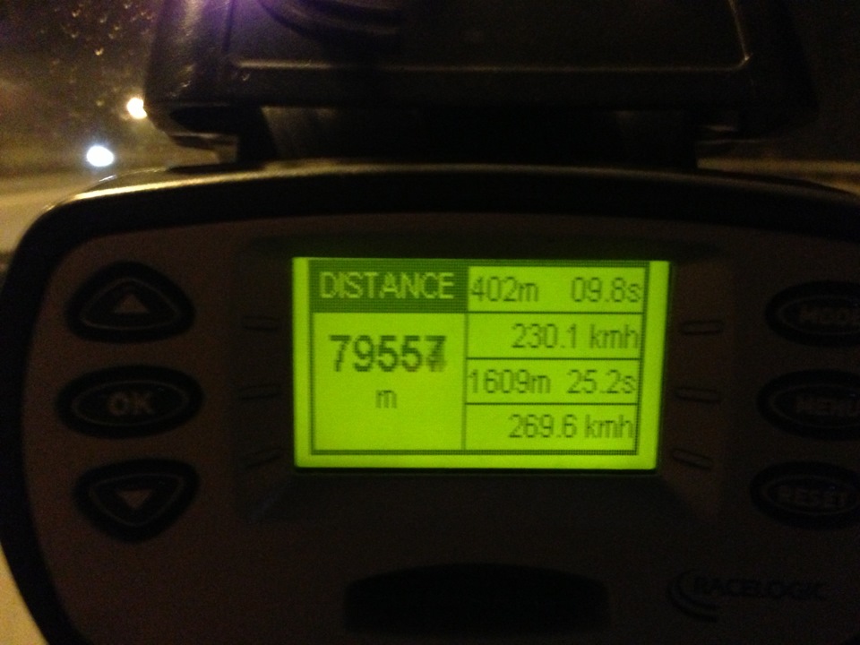

Ну и самое интересное, замеры на 98 бензине с заправки Лукойл, буст 1.4 бара, резина Hoosier R6, температура за бортом +15С
Комментируя замер на милю хочу сказать, что я бросил газ на 22 секунде разгона и скорости 310км.ч, помешал трафик и колея, хотя если честно я и не планировал замерять милю, но что получилось то получилось.

а откуда раньше воздух загребали?
Оттуда же, но диаметр был меньше, сами фильтра не экранированы

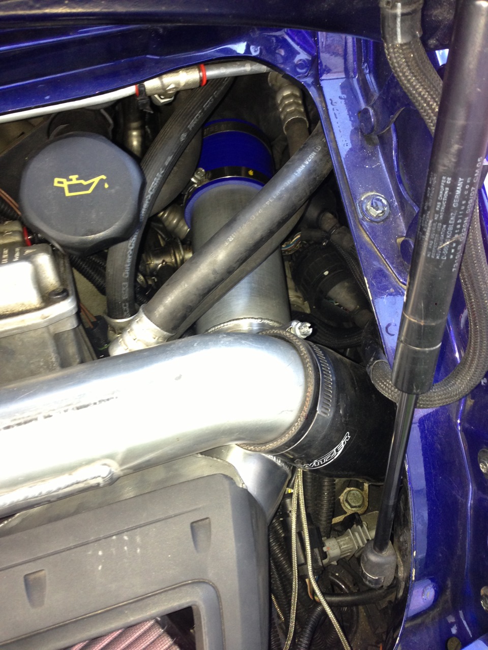

хомуты на селиконе не фен шуй)))
Там нет наддува, поэтому похер. Где есть наддув там по вышаку.
на черном селиконе свитзер нет наддува?
Это лучшие хомуты, именно эти НИКОГДА не подводили. Все остальное слетало весело и со свистом.

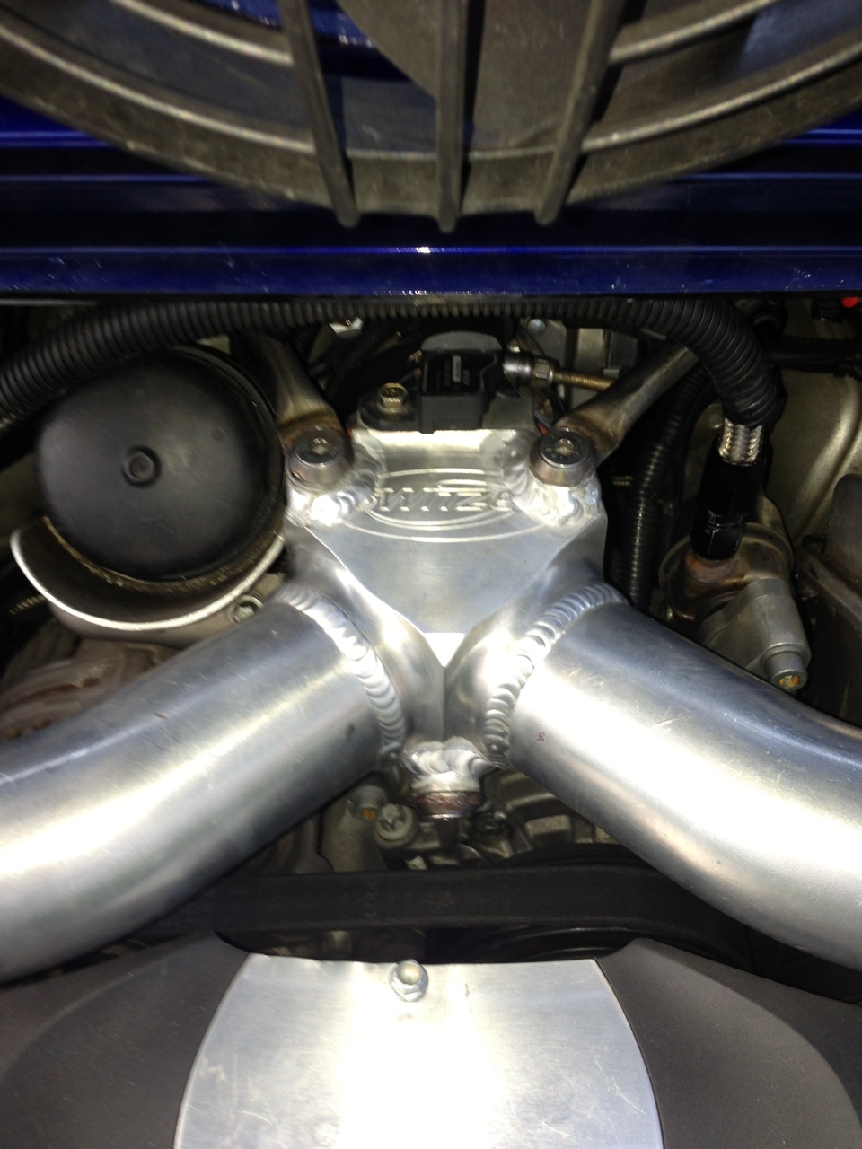

Очень спорное решение с грубым углом на впуске у захода в холодную часть, это можно было бы сделать плавнее, и смысл в этом есть.
В остальном все очень на уровне!
Это абсолютно не принципиально какой там угол, главное, что конструкция жесткая, когда был 90 градусный силикон то его при бусте просто втягивало в турбину.
Серег, это принципиально, завихрения в этом месте бывают вносят коррективы в производительность.
Сужу по опыту подобных переделок.
Хотя, если ты говоришь пришел к замене горячек на более маленькие из-за того что мотор больше воздуха схавать и так не может, то возможно и на это можно забить, т.к. максимальное кол-во воздуха на впуске уже достигнуто.
Да, турбины отжаты по максимуму. На спорт бензе, получилось 1200 сил, хотя каждая с горячкой 0.82 может выдать по 700 сил маховичных без особых проблем. На следующий год сделаю все по фен шую :)

охренеть просто 22с. и -300 ЧУМААААА
0-300 в районе 18 секунд, 22 секунды это 310

Космические цифры за 7 секунд до 200-сот. МаМа дорогая!
8,2
Все-таки 7.0, если быть точным.
Chatskiy
8,2
2.5+4.5=7 :)
18.5 до 300 по вашей логике ?
Это не по нашей логике, а по логике калькулятора или математике начальных классов. До 300 17.5сек
2.5+4.5+10.5=17.5
a1exby
2.5+4.5=7 :)
Да, неправильно посчитал и плохо посмотрел) ДУмал там идет 0-60, 60-100 и 100-200)
забор куда перенесли?
-50 градусов это круто очень
Там где ему и полагается находиться в стоке, еще полностью экранировали, теперь воздух забирает исключительно уличный.
