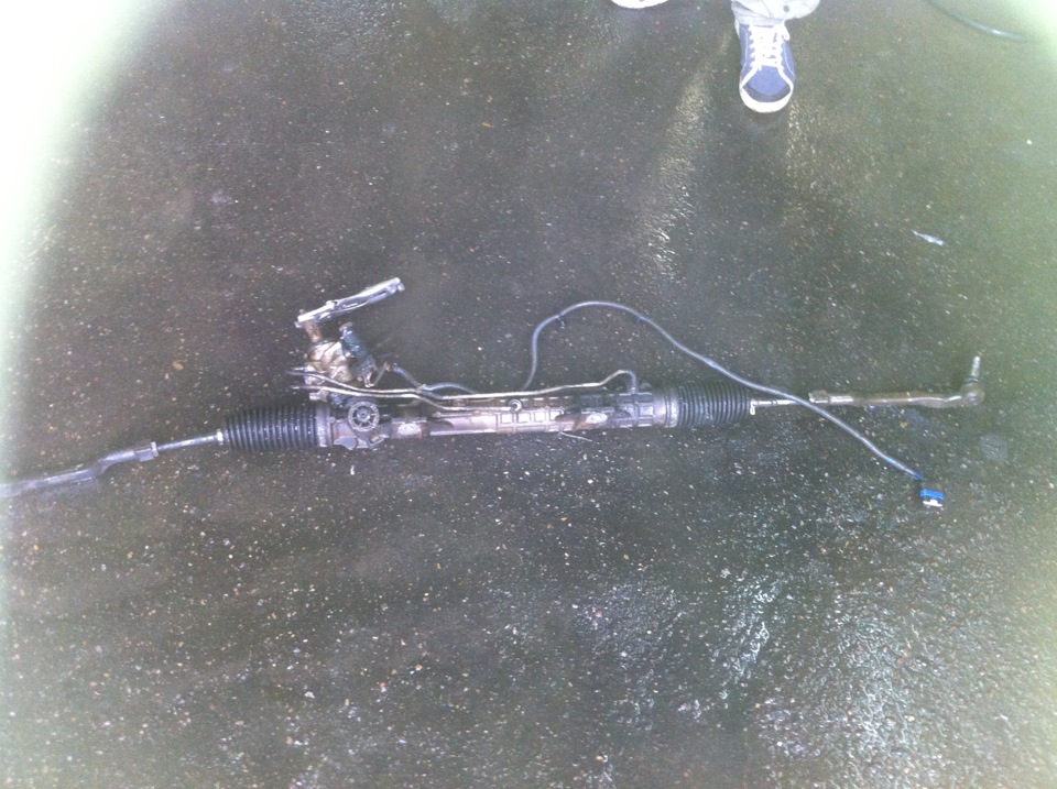

Достаточно давно ездил и замечал стуки исходящие от рейки. И все думал что пора бы наверное уже рейку перебрать, но все откладывал на потом. И вот на прошлой неделе из рейки стали доноситься щелчки и похрустывания. И я решил — всё! Пора ребилдить рейку, ибо надоело громыхание и лязганье. Почитав форумы, отзывы, оценив места расположение контор выбор пал на ----------. Прочерк поставил из-за того, что не хочу делать плохую рекламу или что-то в этом роде, т.к. у меня есть на то свои причины, о которых расскажу далее)
Утром 07.10.13 с сыном Сашкой вышел из дома и с отличнейшим настроением, предвкушая близость избавления от стуков(кряхтения/и прочего) двинулся в сторону сервиса. Всю дорогу прислушивался к малейшему стуку, скрипу, щелчку и потрескиванию, дабы лучше ощутить разницу, оценить результаты ребилда и возрадоваться тишине в салоне моего комфортного французского автомобиля.
Ровно к 10.00 утра я прибыл по назначенному адресу. Машину сразу загнали в бокс, предварительно послушав стуки и выслушав мои недовольства по поводу работы рулевого механизма.
Разобрали быстро, минут за 40…и началось томительное ожидание и вынесение вердикта. Честно ждал до 13.30 и не дождался( Периодически заглядывал в рем.зону, интересовался у мастера как обстоят дела и т.д. С маленьким Шуриком(это сынуля мой 3,5лет) таскался в рем.зону — меня все время просили уйти и ждать в офисе, т.к. опасно и не дай Бог что нибудь с мелким случится.(Это действительно так, тут вопросов никаких). Время 13.30, ребенок на руках, машина не готова. Обед дело святое и понятное дело что маленького голодом морить не гоже, да и простот нельзя. Поехал в центр пообедать, пошататься, короче поразвлекать Шурика. В 16.15 позвонил узнать не готова ли моя машина, мне ответили что будет готова в течении часа — приезжайте. Час прошел в дороге… Пока шли до сервиса позвонил мастер и сказал: " Надо бы сделать схождение."
На что я ему ответил: Какой смысл делать схождение, если узел наконечник-тяга не разбирался. Рейка встала на свои места(иначе ее просто не возможно поставить) и все вроде должно быть нормально. На этом разговор и закончился.

Пока не опустили подъёмник я все же успел влезть под машину и оценить ущерб… И увидел то, чему не обрадуется ну вот ваще никто…
Левая тяга была практически до упора завернута в наконечник(Сделана максимально короткой), а левая(которая теперь калека) напротив вывернута по максимуму… Мдееееееее, делааааааа…

Проблема в стуке была я так понял, выточить новую втулку, подогнать ее плотно, желательно сам вал рейки прошлифовать, вот и все дела.
Верх золотника, где коррозия — желательно похромировать
Регулятор в идеале, коррозии нет, сальник не течет.Вал шлифовки не требует — он без задиров, выработки и прочей пакости. Вся проблема не во втулке, а в том, что выработка появилась в зубьях. Именно в паре шестерня-рейка. Стук идет именно оттуда. Это не ремонтируется, а лечится заменой вала рейки+рулевой вал или заменой рейки в сборе
А можно фото? Странно, зубья то нагрузки не несут практически
На фото ничего не увидишь) Чувствуется только руками… Если рейку из правого или левого положения толкать рукой, то в нейтральном положении(когда колеса встают прямо) чувствуется как будто рулевой вал попадает в ямку и как бы фиксируется там. Регулировочная гайка при этом не затянута до одури.
Аааа, так наверное протер регулировочный сухарь ямку посередине. Шлифуется, если ямка не глубокая, и новый сухарь изготавливается, если по уму
Яма там будь здоров)))) Не кому тут шлифовкой и вытачиванием сухарей занимпться(((

Рейка восстановлению и ремонту не подлежит((( Только замена. Уже ребята помогли(огромное им спасибо). Заказали рейку в Польше, скоро будет в Москве)
