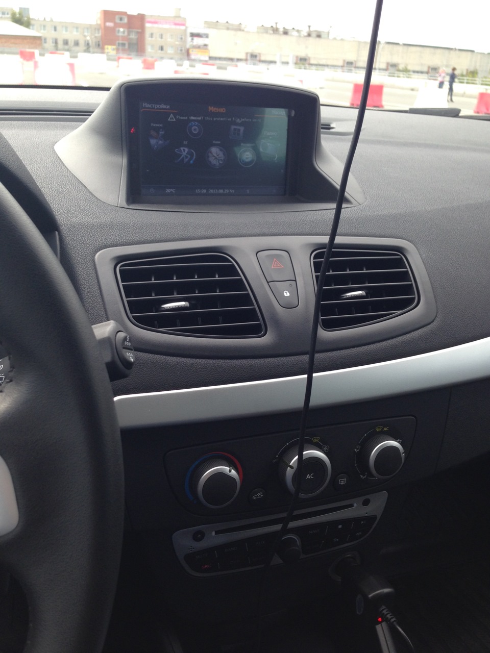

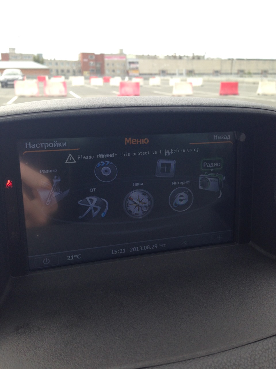

Поставил себе мультимедийный центр redpower С145 и камеру заднего вида.

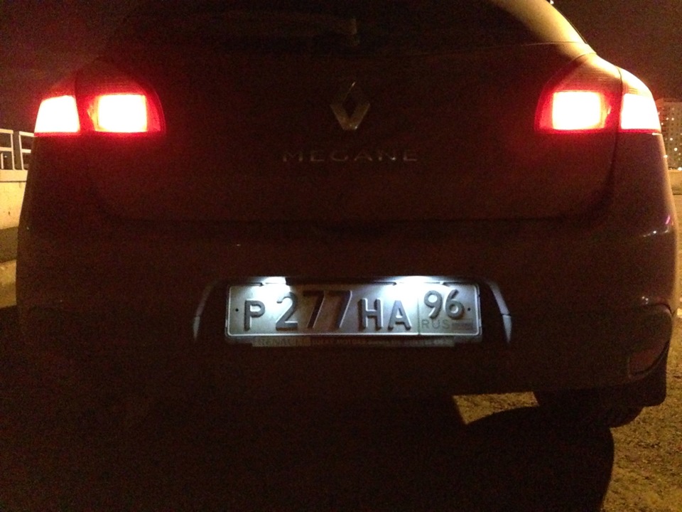

В основном для громкой связи, музыки через блютуз с ифона и навигации заодно решил проблему с задними габаритами.
Ставили вдвоем с приятелем. Частично разбирается панель, вытаскивается старый мафон, ставится новый, в разъемах запутаться невозможно они пронумерованы, микрофон и жпс антенну протянул в левую стойку, камеру ставил не снимая бампер, запитал ее от фонарей заднего хода, кабеля от камеры хватает что бы протянуть его от плафона до ГУ. Больше всего времени заняла укладка кабелей от майфуна обратно в панель, тк климат не снимал у версии с кондером панелька одноразовая.

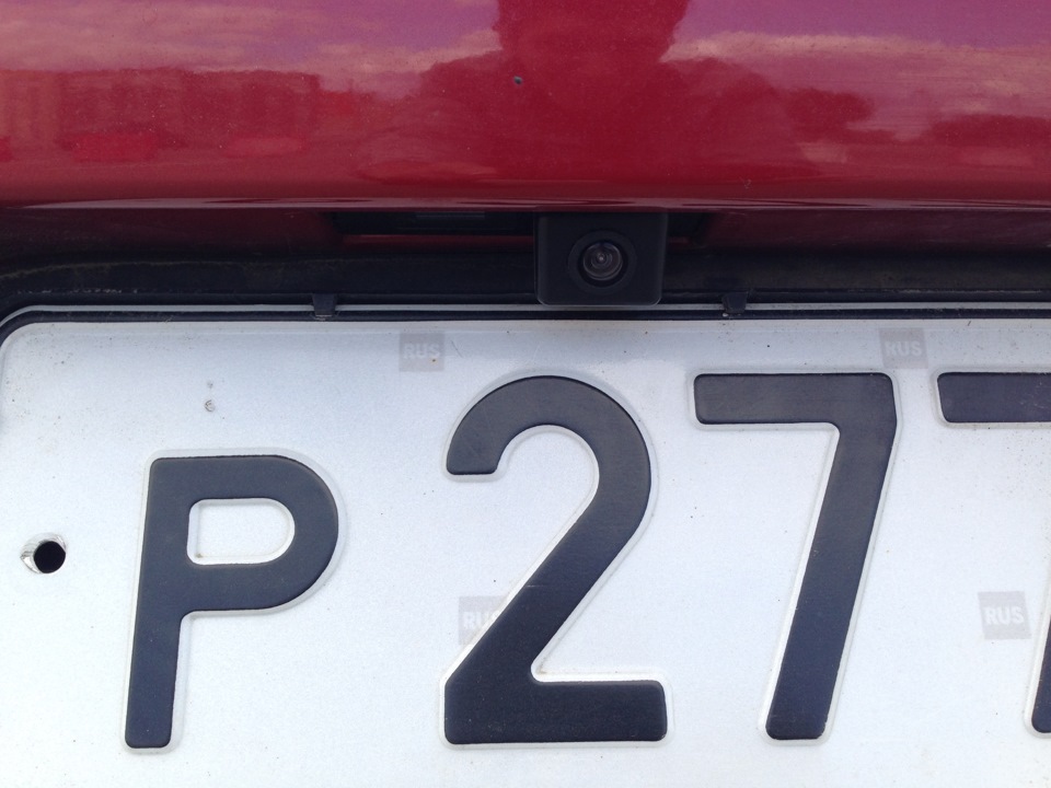

Камера в штатное место, но от флюхи, старый плафон пришлось допиливать, вместе с камерой не вставал обратно, поставил в подстветку диоды чтобы не грелась камера
Обновил прошивку, подрулевой джойстик заработал, как нужно.

камеру могли дать от чего угодно, а не от мегана
у меня камера от флюхи, я стачивал пластик на камере чтобы встала в плафон

Прошивку для обновления брал с клубного форума ставил 29 версию
а ссылочку дай пожалуйста на прошивку и на навител если можешь, там на форуме я вопросами закидал, мне не особо хотят отвечать, видимо любознательных там с кучей вопросов каждую неделю, наверно устали.

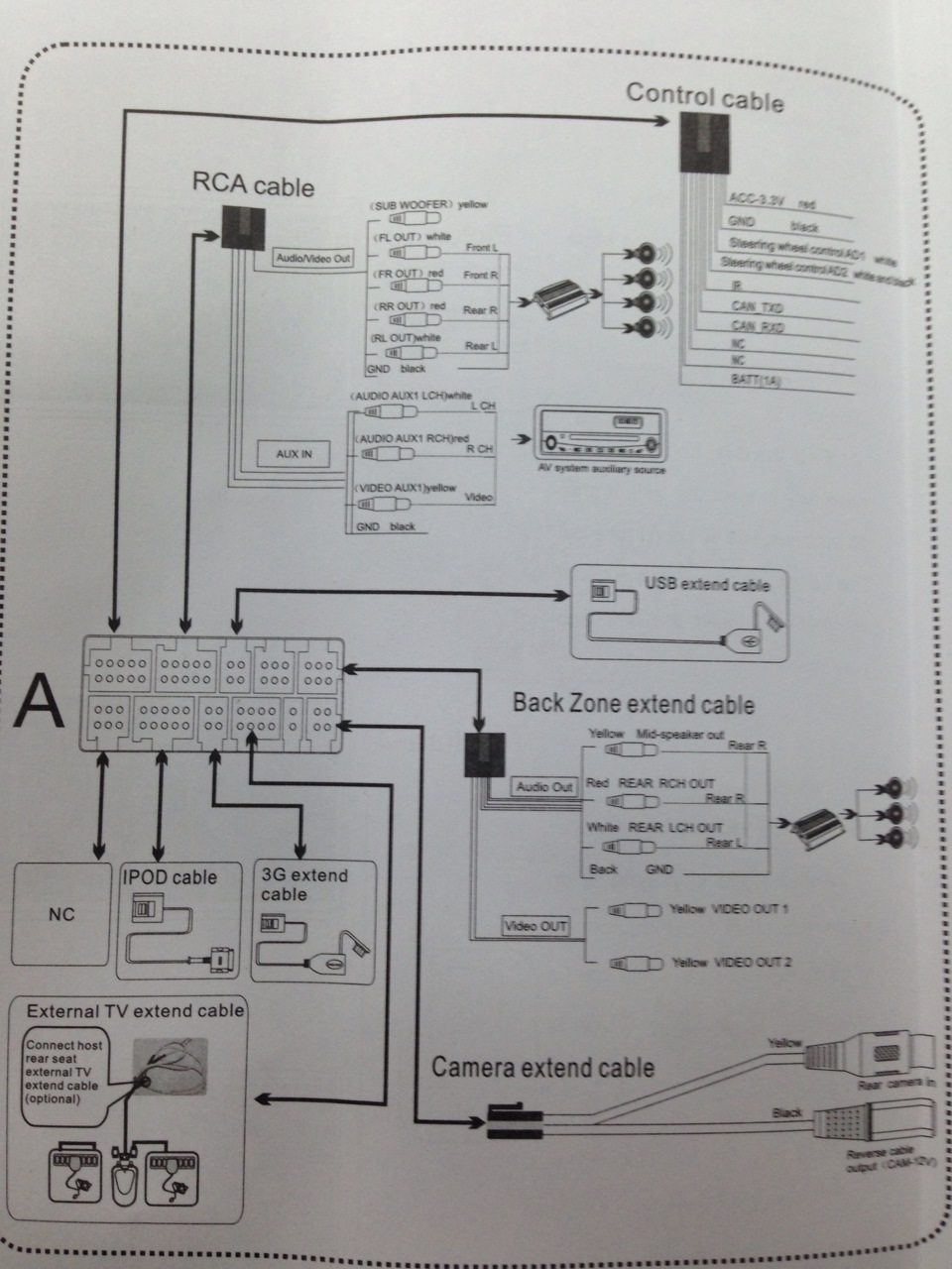

А насчет кабеля вот он yadi.sk/d/kPMH0qW-9GeAR единсвенный разъем который я не знаю куда идет он обведен на картинке. Да, у меня такая же схема, все подключил все разъёмы кроме обведенного.
сборки навигации 4pda.com
выделен Усб разьем, если у тебя нет усб порта у аух разьемов то не парься, у меня тоже не подключенным остался.
прошивка fluence-club.ru/forum/sho…hread.php?t=1417&page=426 сообщение 4259, у тебя 26 по ссылкам 29, более новые еще сам не ставил
для установки прошивки обязательно должен быть установлен китайский языковой пакет на винду, чтобы когда распаковываешь архивы были видны иероглифы, а не квадратики
добавил китайский язык, видны иероглифы, там этих китайских куча, я выбрал китай(тайвань) а вот эта прошивка v1.7.7 от чего fluence-club.ru/forum/sho…d.php?p=419265#post419265 сообщение 4335, не от нашей чтоли головы?
От нашей, но про 1.7 еще не читал
для китайской моей из китая с алиэкспреса оказалась 1.7, попробовал сначала 1.29+ прошивка не пошла встала и замерла я думал все пипец, убил бошку, надо было ехать к теще, поехал весь день расстроенный ходил пришел домой опять на форум, Hdd71 подсказал что надо ставить 1.7, попробовал, встала прошивка. УРА)))

не, интерфейс остался прежним, я шил мафон чтоб радио ловило лучше, оно также ловит, но у меня надежда что китайцы дошлют мне переходник с родной антенны на китай голову без дополнительного питания может поможет, сейчас стоит с усилителем переходник, Hdd71 c форума говорил что у нас усилок находится в антенне и тапо питание идет на него через кабель и дополнительных усилителей не надо(а такой переходник я купил т.к. у местных другого не было.
на новой проше автоподстройки громкости не появилось случаем ?
Badboiz
не =), меня интересовал именно интерфейс поменялся или нет, а шиться я умею
а у тебя какой переходник стоит? без доп питания? если да то расскажешь радио лучше стало ловить. очень интересно.
у меня с доп питанием, если не подключать питание ловит хуже, специально тестил
подскажи по магнитоле вчера пришла с али, побежал быстрее ставить не могу понять почему на кабелях остаются не подключенные разъемы, на межблочном один остался и на силовом с кан коробочкой пару не подключенных не знаю куда их деть((( подскажи пожалуйста
Давай фото что осталось, у меня проблем не было
BaDuXa
Могу выложить схему подключения

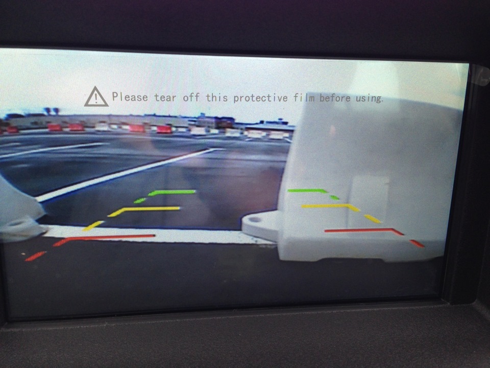

Дай фотку с камеры. нормально все видно?
сделал
камеру брал от флю?
Да от него, один фиг без напильника не подошла
ну потому что у него побольше) кстати в нее для лампочки ставят держатель от ВАЗа
вот оно чё =), если не сделаю родную крышку, то буду искать вазовский
разбирал я родную, как то проблематично ее лампочку будет приспособить к камере
у меня тоже камера от флю лежит пока, монитор так и не пришел, сперли на почте где то)
у меня попроще, нужно убрать на старом плафоне весь пластик у защелки, и тогда он вроде бы защелкнется на камеру
ну попробуй, пофоткай потом плафон с камерой

Подрулевой переключатель нормально работает?
не нормально, если сравнивать как было на родной голове, запомненные станции радио не листает колесиком, буду шить на прошивку с клубного форума может поможет

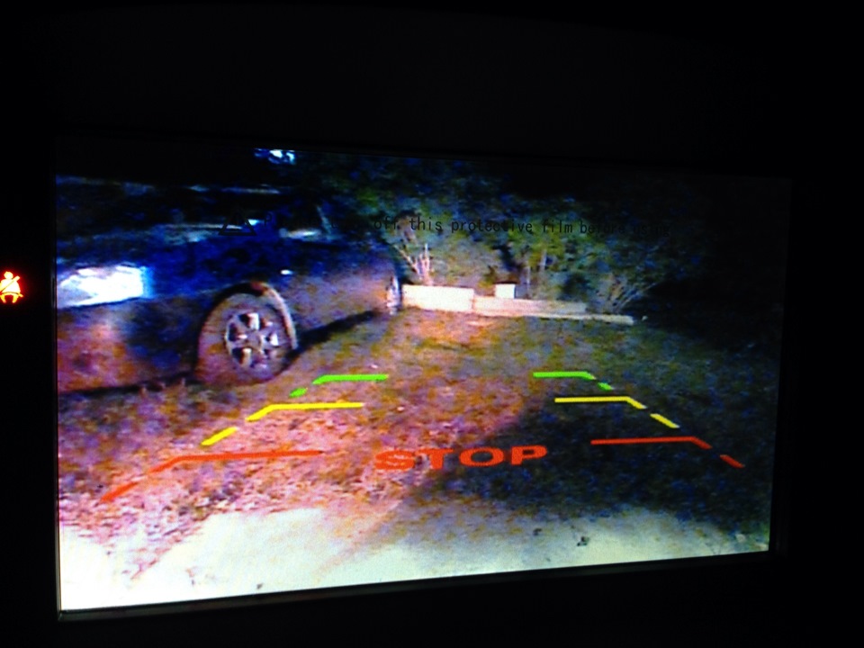

Камеру включает когда заднюю втыкаешь?
камера включается автоматом, не моргает
