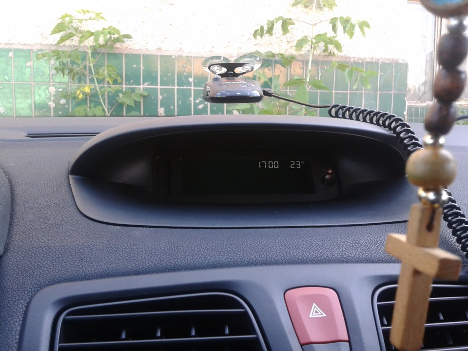

Не давно приобрел штатную автомагнитолу от более дорогой комплектации в установке возникли проблемы с магнитолой нет мультимедийного блока и кучи проводов от него по совету Андреева Игоря и его схем был установлен один только информационный дисплей который сейчас отображает ошибки, часы и температуру воздуха не большой фото отчет и схемы может кому понадобится:

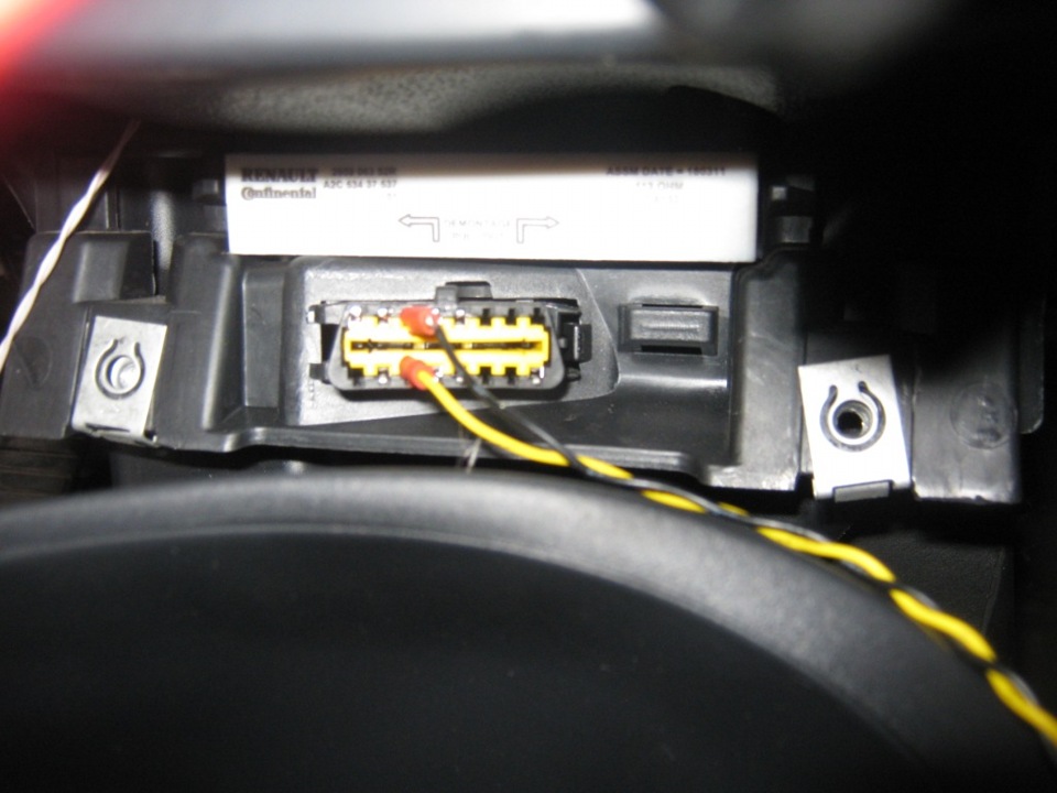

эти фотографии не мои, мне схему так же одноклубник делал у него что то еще подключено либо тестовые провода, родной проводки у меня там не было я делал свою на экран у меня подходит 4 провода как на фото: красно черный я подпитывался от магнитолы то есть ключ на магнитоле 12+, минус магнитолы -минус экран, , и два провода подключил к диагностическому разъему как на фотках. там 2 красных идет 12+ не помню точно как я их соединял помню были проблемы с часами они сбрасывались после выключения зажигания по моему один 12+ постоянный один ключ от магнитолы, это уже методом тыка поймешь.

лампочки ремня идут в консоли отдельно просто перекидываешь клемник и все, припаиваться я не стал просто воткнул, диагностическим разъемом пользуюсь редко поэтому можно и вынуть когда понадобиться, по поводу + не помню попробуй по одному отключать питание и ключ как потухнет то это основной +

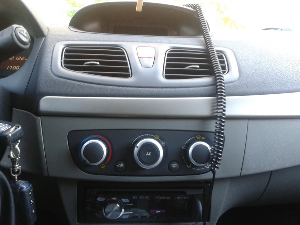

Фотку бы где диагностический разъем находится.
под магнитолой заглушка в глубине она там одна

нет черный и желтый на диагностический разъем

белый сини не использовал, черный и желтый на диагностический разъем как на фото, красный + постоянный, второй красный ключ зажигания, черный минус. питание я лично брал от автомагнитолы.
