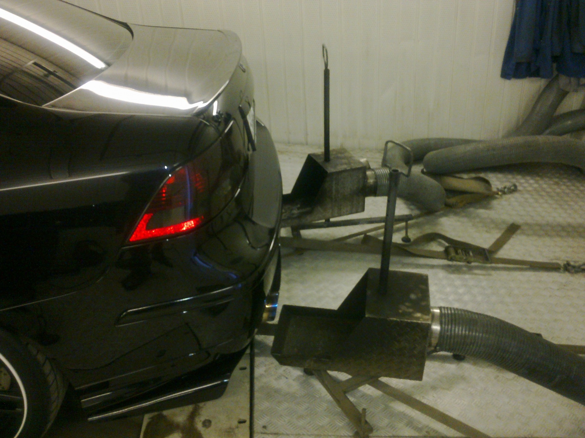

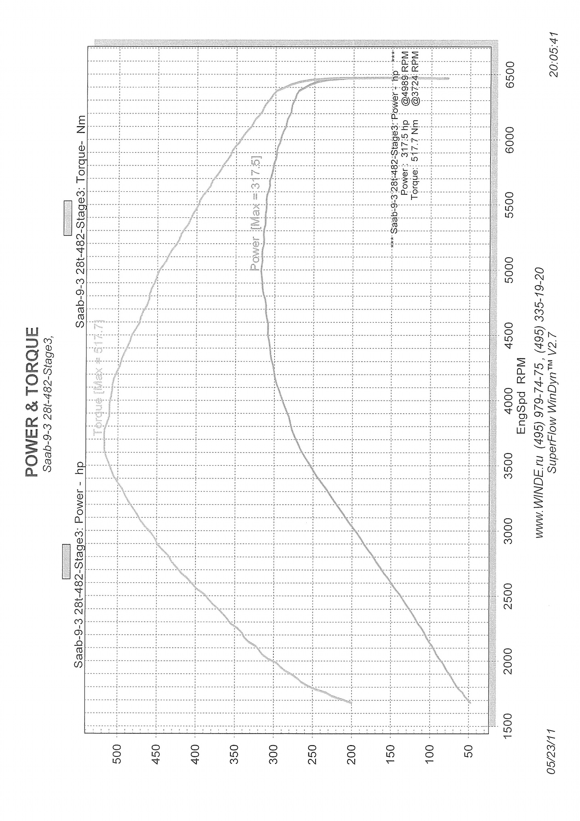

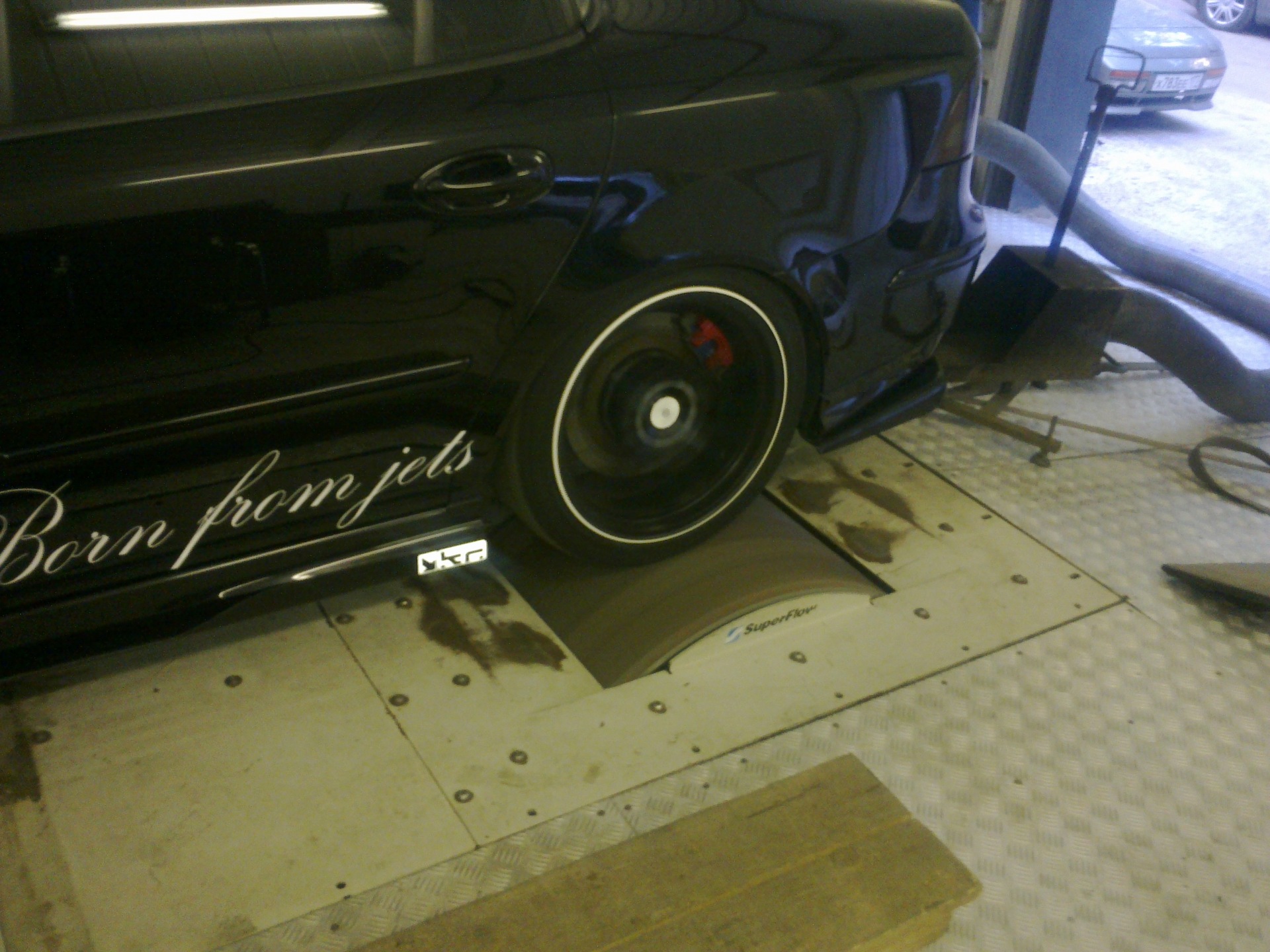

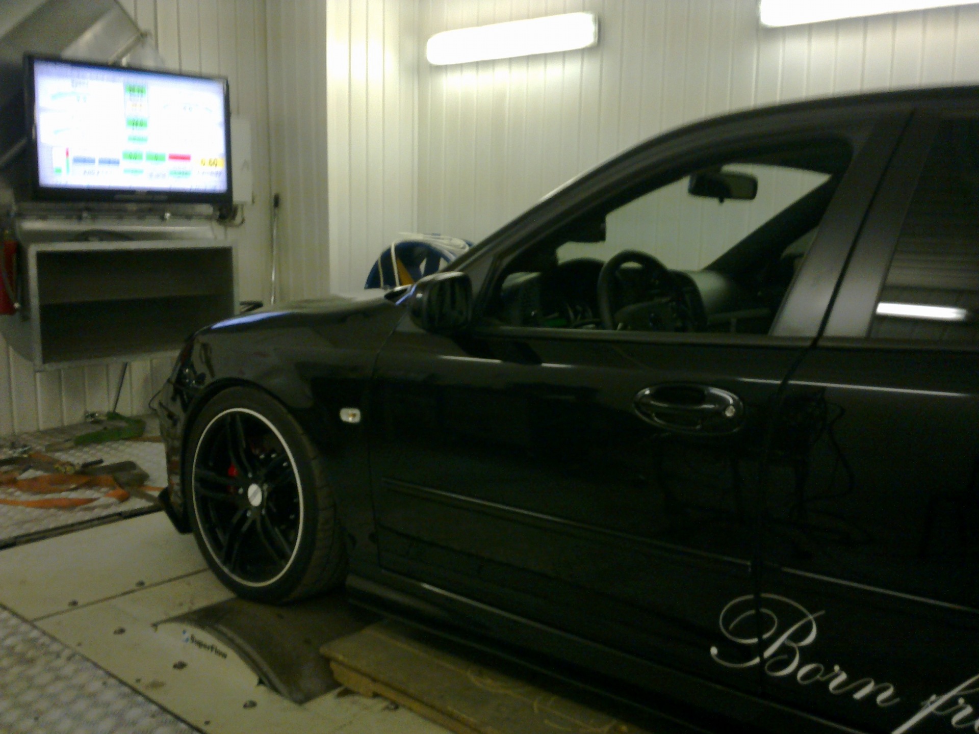

Ну вот, как выяснилось — не все так круто как казалось.
При заявленных на speedparts.ru апгрейде двигателя stage 3 — 360 л.с. и 520 Нм, после замера на стенде имеем — 318 л.с. и 518 Нм (
Будем снимать и отправлять данные шведам, пусть ответят за заявленные цифры.
Ну и будем думать как найти все таки нехватающие 40 л.с. )))

Я тож думаю что не стоит паниковать. Здесь столько факторов, что погрешность так и выходит. Если интересно, могу найти ссылку на статью с СААБом и пятью стендами, интересно.
Артур кидай, не лишним будет)
Статья не самая свежая, но смысл не изменился: www.auto-sport.ru/archive/2004/08/stands_test/

Ну может быть, и все равно хочется больше)
Шведы могу списать эту разницу на качество бенза, например…
Да как то многовато будет.)
Похоже что ты мерился в Upsolute (winde).да?тот который на Волгина
Вить привет! Да, мерился на Академика Волгина. Просто интересно — момент то совпадает с заявленным, а вот мощность… Кстати собираюсь к Коле в MAD customs по поводу жабр в капот). А вобще давление в единичку, увеличивать его страшно — не хочется поршни потом собирать, да и двигло алюминиевое)

Братан не растраивайся. Все это фуфломицин.Если Буст как должен быть, то проблема не в герметичности системы.
Я думаю скорее всего дело в настройках стенда, где мерил?
у меня есть реальный опыт человек за день замерился на м5 на всех стендах МСК и везде показатели разные.Так что так реально не понять.Надо чтобы стенд настраивали под твою тачку.
