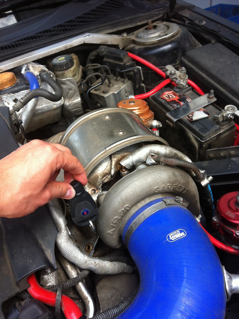

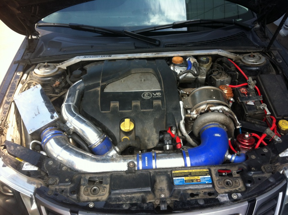

… А вот и мощнейший 9-3 Turbo X!
Зная что Николай не любит когда выкладывают фото его проектов (тем более вот этот — еще в процессе), покажу еще только две)

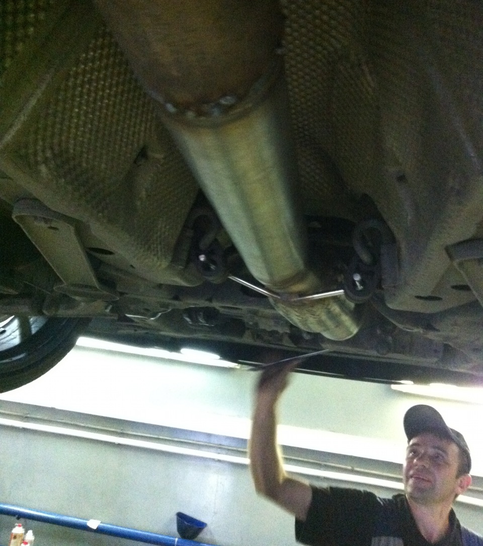

А вот мы уже и на подъемнике
… Работа работой, но обед — это святое)))

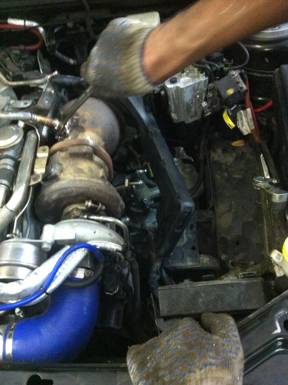

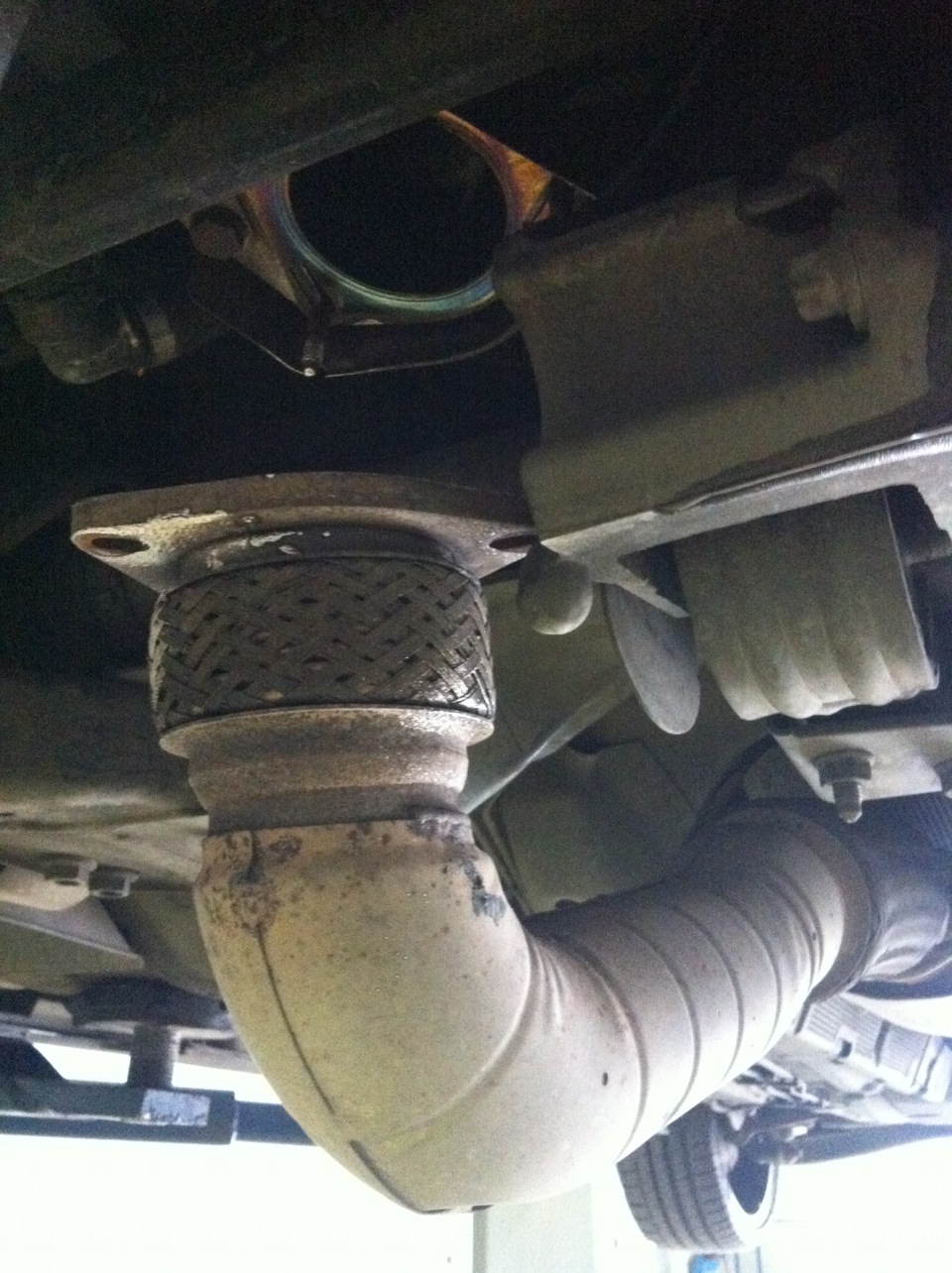

… А тем временем — удаляется весь стоковый даунпайп

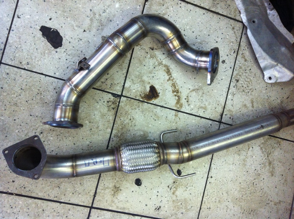

Вот и новый "правильный" даунпайп

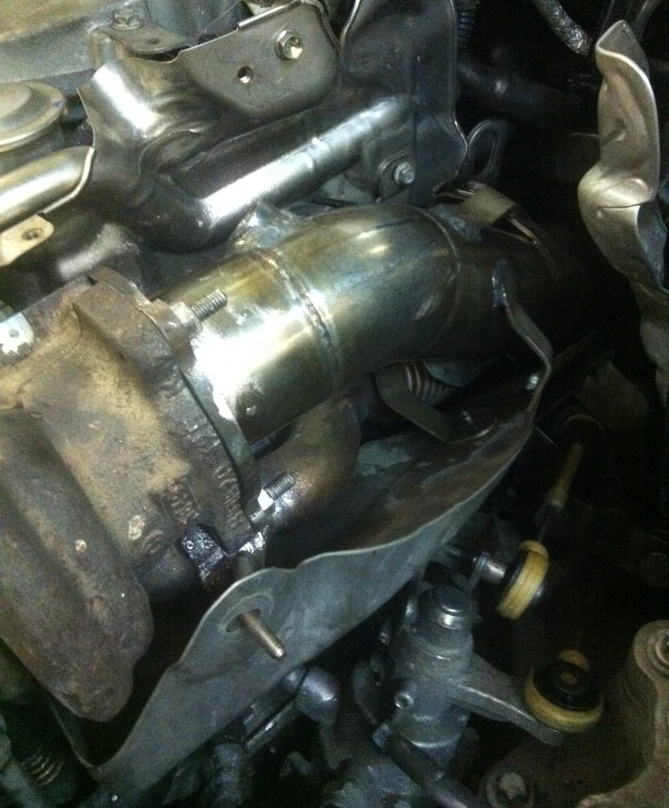

Все устанавливается на свои места

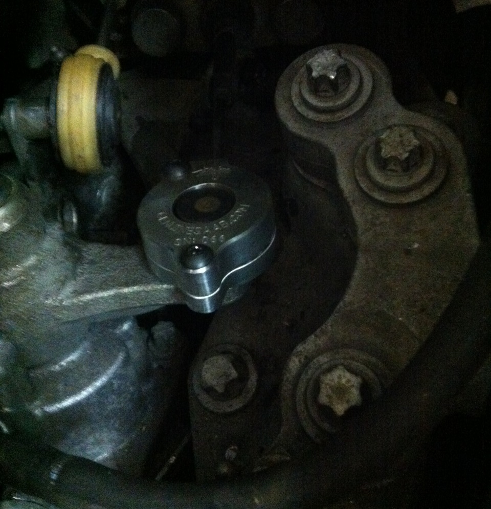

Заодно установили вот такой "девайс" на механизм переключения передач.
Как оказалось после, это крайне полезная штука, и пользы от нее гораздо больше чем от короткоходной кулисы. Переключения передач происходит очень четко и плотно. Всем у кого МКПП — советую. Жалею что не установил этот девайс раньше.

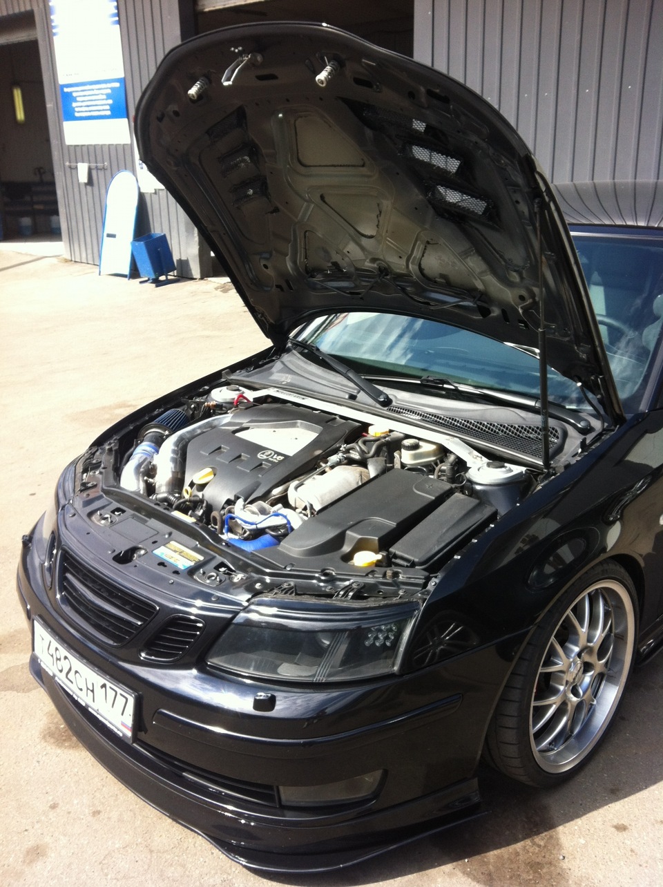

Подведение итогов работы и настроек авто после тест-драйва с новыми железяками

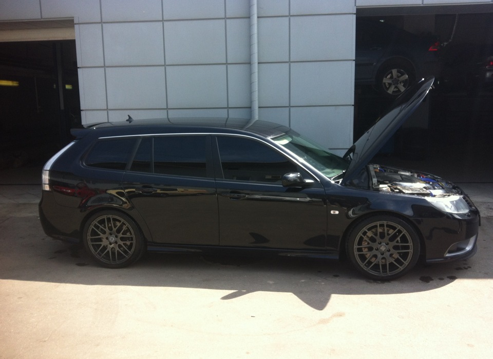

А теперь о моих впечатлениях…
Правильно сделанный даунпайп — крайне необходимая вещь для турбо моторов. После установки мотор совершено по другому зазвучал ( к тому же при установке был вырезан один из двух резонаторов). Более рычащий звук выхлопа!
Очень злой отклик при нажатии на педаль газа и рев двигателя в движении… Наверное я даже счастлив)
Брайну понравлся мой Сааб и его настройки. Есть одна проблема касающаяся вестгейта турбины (попросту она не до конца "додувает" свой потенциал), в ближайшие дни эту проблему решат. Как сказал Брайн : "мне понравилась динамика, но мою голову не ударяло об подголовник: надо посмотреть вестгейт!"))

В итоге — настройки и железо на 390 лс, но нужно подправить турбину чуть, до конца не дует)
обьясни плз как даунпайпом довели до 390 ?

Коля, отличный отчёт! Спасибо, доставил. Присоединюсь к Роме, что за девайс? Давай подробнее и с ценой.
Дружище — это алюминеевое крепление тросса МКПП ) У Коли на сайте все цены есть)
Посмотрю, спасибо. А без короткоходки она ставится?

Спасибо) Конечно: ты можешь ее просто поставить. Только для этого нужно снять много деталей, чтобы добраться до этого узла. А тут все и так сняли) грех было не поставить)
Так что же это за девайс для мкпп? :) )
это крепление тросса МКПП, на сайте speedparts есть)
Спасибо, ну там, думаю, лучше ставить сразу все комплектом — и короткоходку, и крепление короткоходки, и крепление троса, благо недорого.
