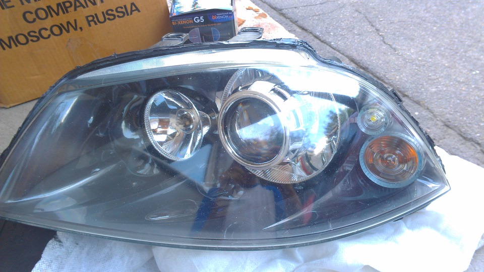

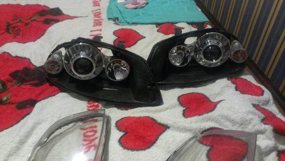

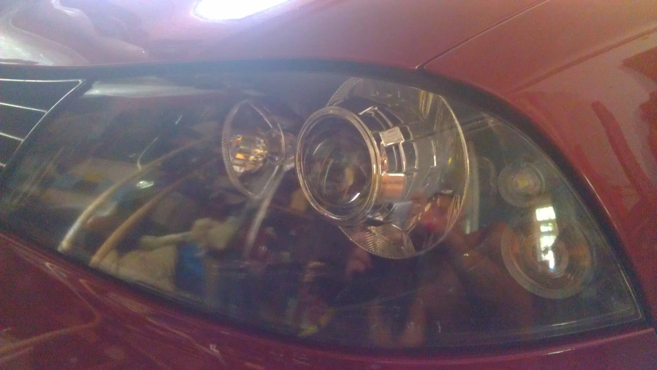

Очень долго грел себя мыслью как бы модернизировать штатный свет в своей Ибице?!

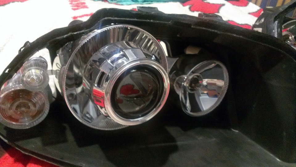

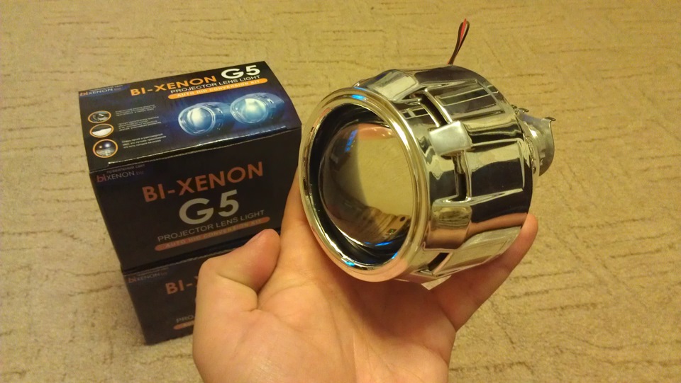

Были разные варианты, среди которых был самый толковый — это установка в штатную оптику Биксеноновых линз G5. До этого стоял обычный ксенон H7 6000К. Светил в принципе нормально, но как то не так, чего то не хватало. Увидел у знакомого, как светят линзы, был приятно удивлен, насколько четко линза фокусирует свет и четко отделяет линию не слепя при этом встречных машин. Решение было принято окончательно — ставлю линзы!

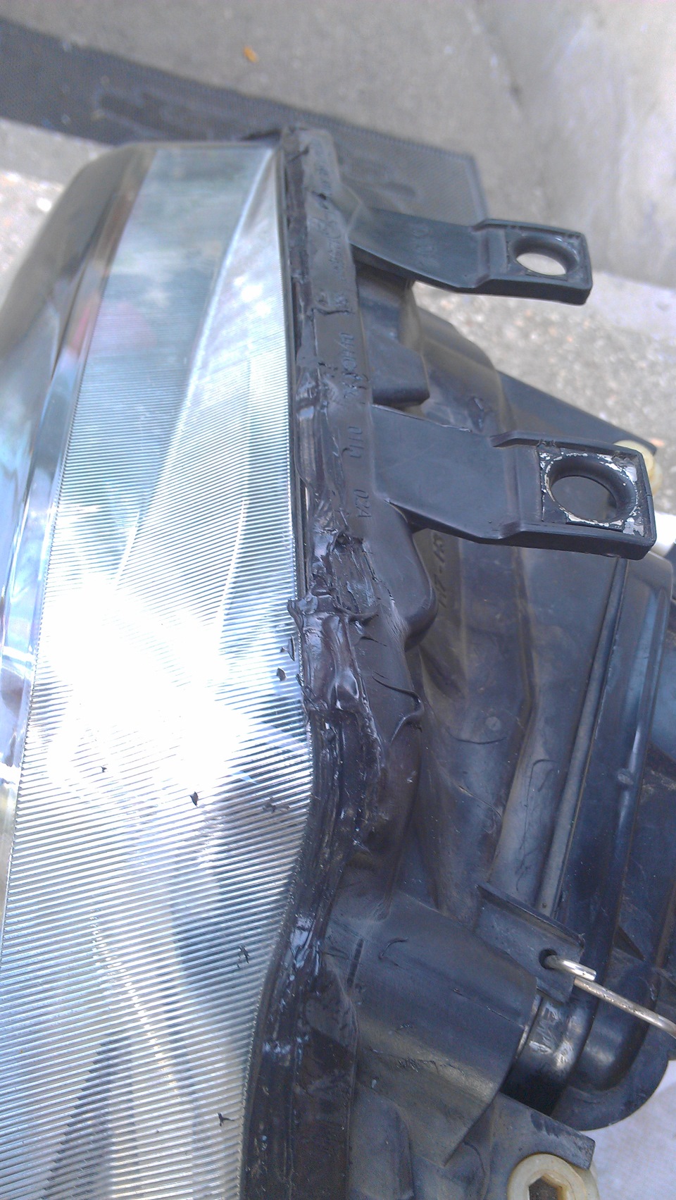

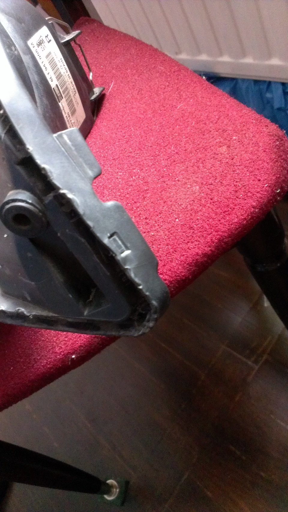

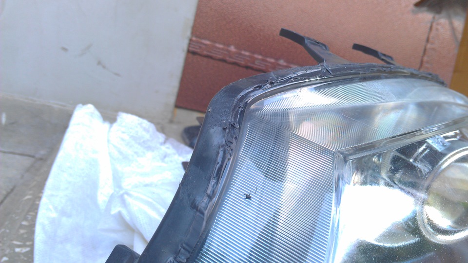

Изначально БОЛЬШОЕ СПАСИБО mrCrazy из Харькова, с его помощью мой проект увенчался успехом. Дело в том что в штатной оптике Seat Ibiza очень прочный герметик, (не термо) и для того чтоб его выковырять, нужно долго греть сам шов и корпус фары.
В общем, по порядку:
Сняли подкрылки, сняли передний бампер, сняли фары.

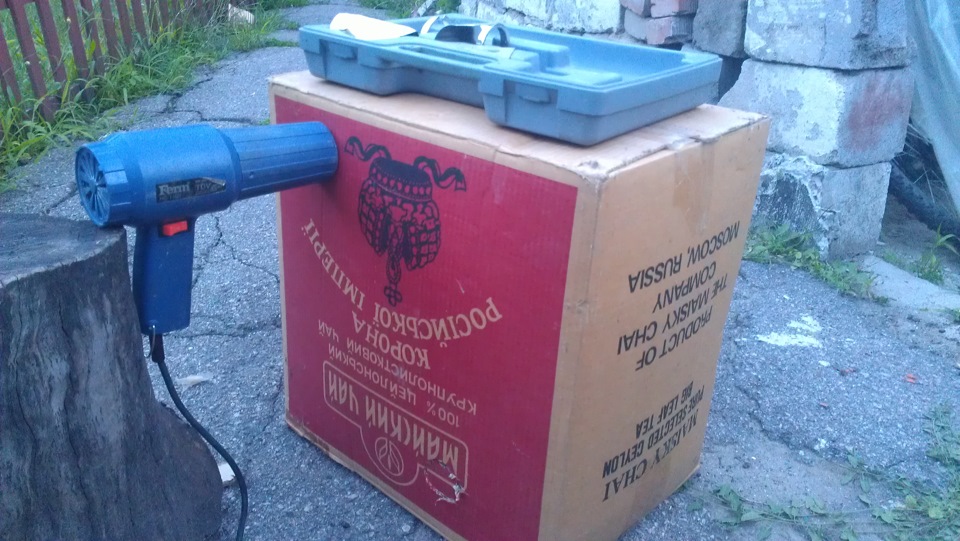

Для роботы понадобиться строительный фен.

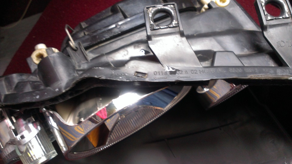

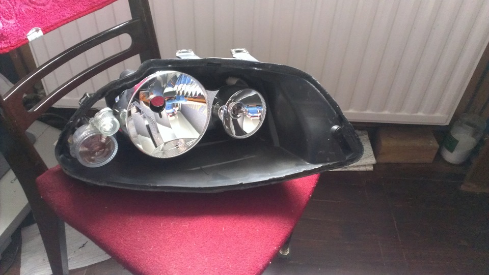

Приходится греть корпус фары, выгибать бортики и убирать клей.
Хотя, перед тем как начать что либо делать, я узнавал у местных электриков, как они будут вскрывать фару?! Ответы меня просто поражали: одни хотели отрезать сам бортик по периметру, другие отрезать сам корпус, добраться до внутренностей, а потом склеить… Жесть!

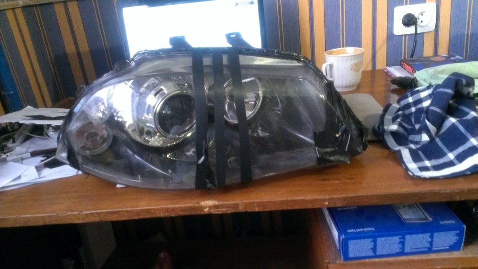

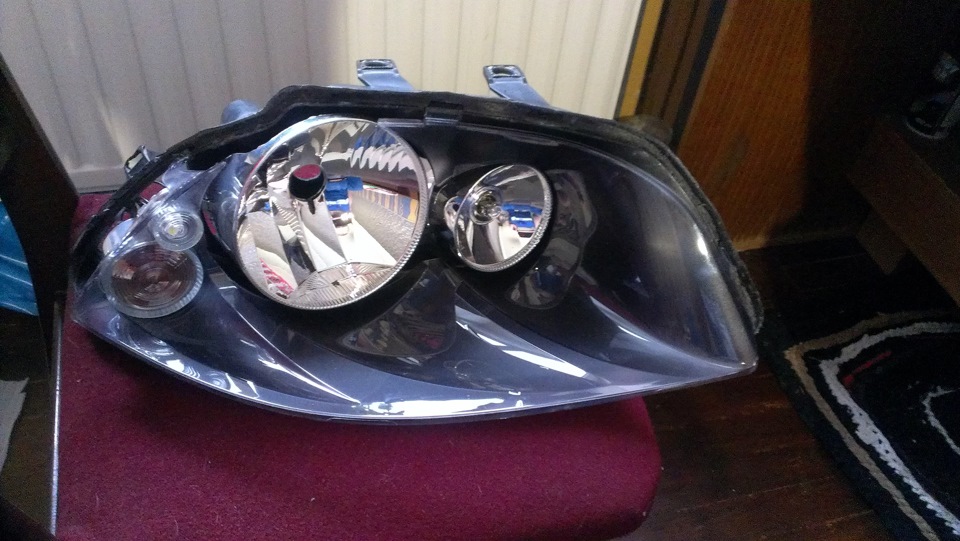

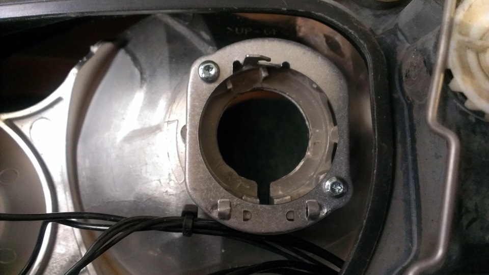

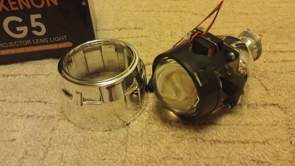

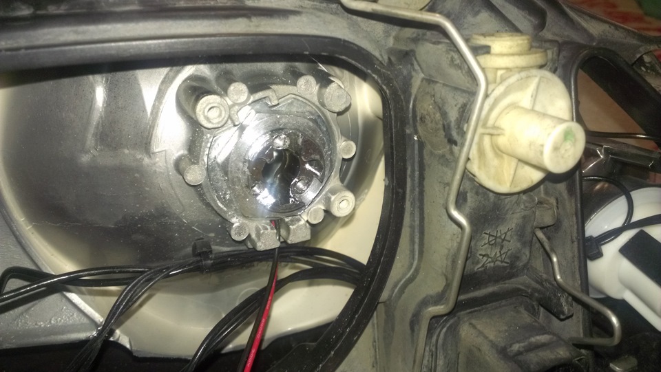

После разбора фары, нам нужно снять крепление цоколя старой лампы, установить линзу и поставить крепление под новый цоколь H1 (крепление и резиновые уплотнения идут в комплекте с линзой)
После установки линз (до сбора фары) нужно обязательно проверить ровно ли стала линза. Желательно подать на фары питание, установить на горизонтальную поверхность и проверить насколько горизонтальной получается пучок света. Линия должна быть ровно-горизонтальной, без наклонов и прочих геометрических отклонений.
Если все гут, склеиваем фару, . Если нет, ровняем линзу до получения горизонта.
Процесс установки фары, обратный снятию. Прикрутили фару, подсоединили провода, одели бампер, одели подкрылки.

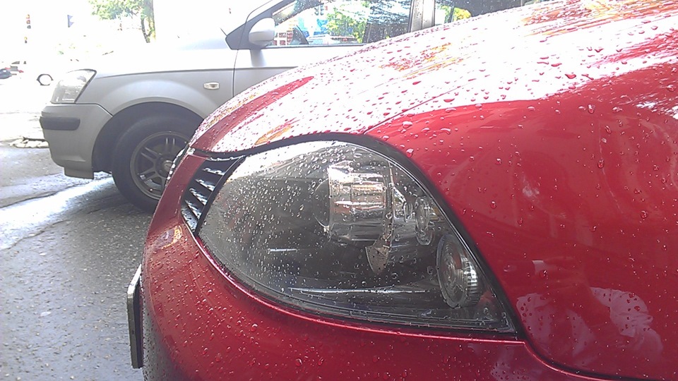

Светят круче предидущих!
Линия ровня, четкая. Никого не слепит. Лампочки стоят Tesla
номерки линз и ламп скинь пожалуйста. и номерок блоков розжига :)
Линзы — "InfoLight G5 Ultimate"
(avtozvuk.ua/info/58872)
Лампы — Tesla H7 35W 5000K. Эти лампы более долговечны, хорошо светят + сама лампа закрепленна в керамическом цоколе, а не в пластике или в клее (фото).

А сможешь сделать фото машины немного дальше, а то не сильно понятно как смотрится линза, тоже хочу но боюсь, что внешне будет не очень) Заранее спасибо)
Привет!
Тогда я лучше видео сниму, так точно будет видно под разными углами :)
Можно и видео и фото) Буду благодарен за возможность окончательно определится)
Привет! Прости, что так долго, все руки ни как не доходили…
Ролик снял в 1920*1080 если что, выставь разрешение сам. )))
Привет. Спасибо, супер, определился, буду ставить, вроде вид не портит) А то просто ксенон колхозить не хочу)
Рад был помочь))) С линзами ты полностью изменишь свое представление о ночной поездке)))
Да я знаю, себе на эсперу ставил, просто там я себе сразу представлял как это будет выглядит а тут нет) Какой свет я знаю, я не знал испортят ли они вид машины, но вижу, что нет)

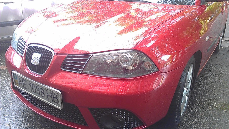

Тест драйв провел. Светят класно, но низко. хотел отрегулировать и поднять, но не получилось. Регулировочные винты на максимуме т.е. выше корректор уже не поднимаеться. Надо снять бампер, там под фарой я видел пластиковые резьбовые винты под ключь — полагаю ими можно поднять фару )))
можно этими винтами. регулиру
borman131
регулируй на СТО прибором…
В том то все и дело что поехал на СТО, эти кулибины подняли отражатель фары максимально вверх и все, мол "а дальше не крутиться". Про резьбовые болты под фарой я только вчера вспомнил. Вот так и едь на СТО…
