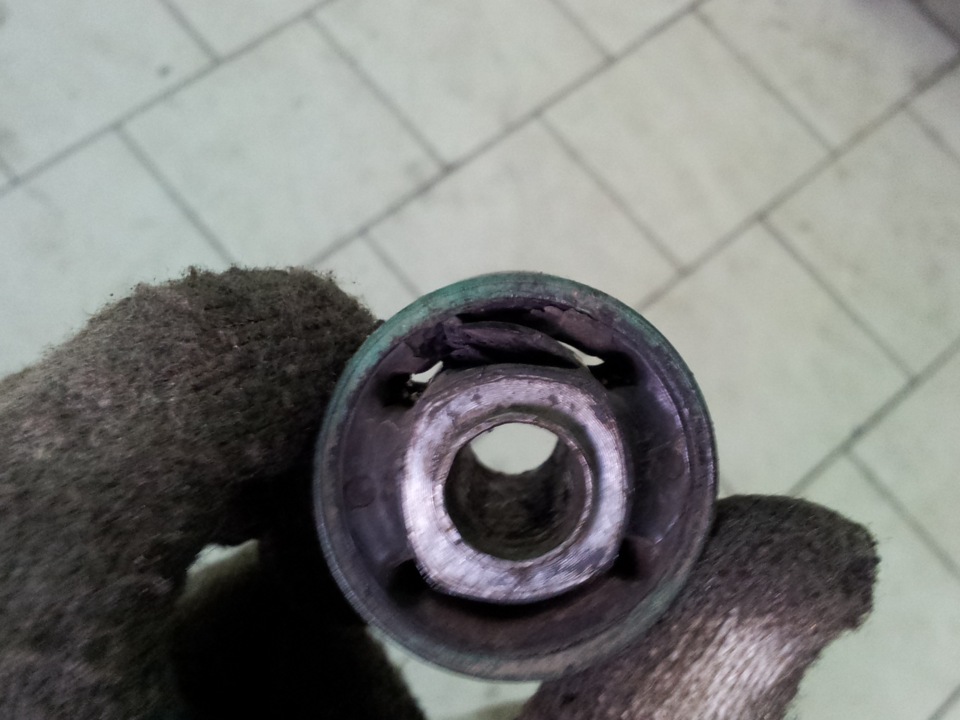

И так недавний визит в сервис показал, что задние сайлентблоки передних рычагов, хоть и целы сами по себе, но у них разносилась внутренняя часть (на рисунке показано стрелочками)

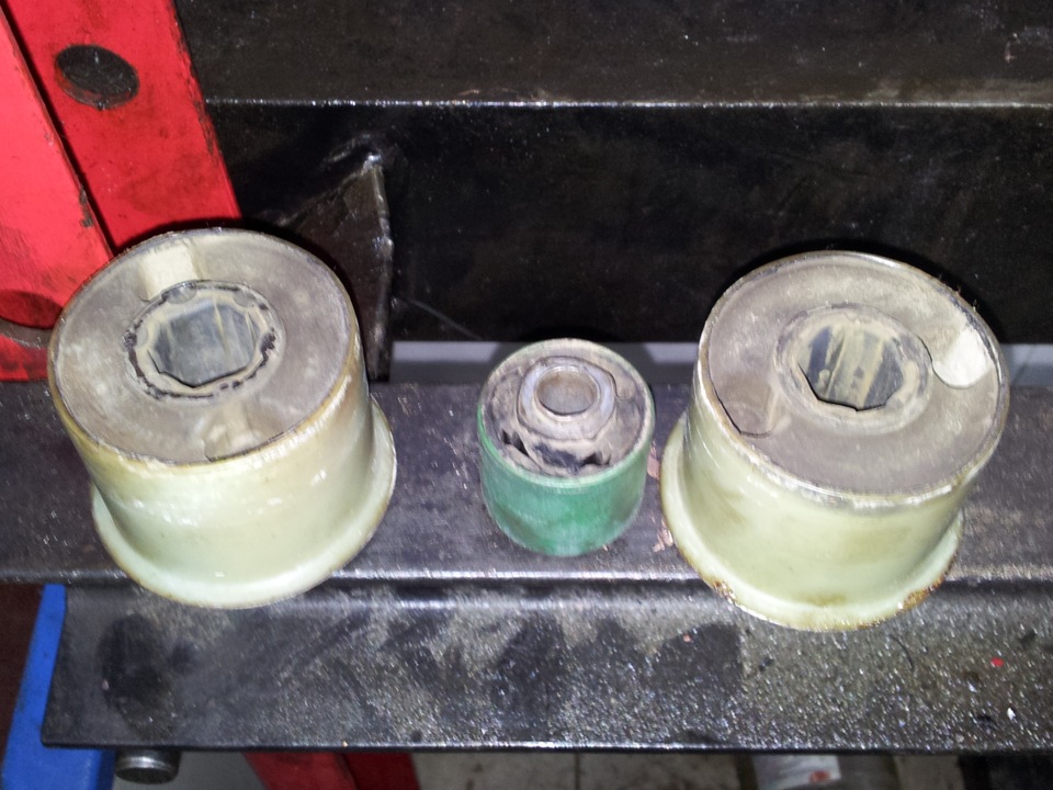

Свои сайленты PowerFlex я уже отдал приятелю, поэтому решил ставить сайленты FEBI цельнолитые от Audi S3 Qattro/Leon Cupra номерок по каталогу 33973
Эти сайленты ОЧЕНЬ рекомендованы всем владельцам GTI Mk5 Mk6, Scirocco 09- и Octavia RS ибо родные подминаются при интенсивном торможении и разгоне

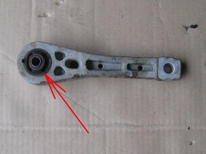

Вторая резинопроблема всплыла после установки даунпайпа и впуска, опять появился расколбас при пробуксовке =\ решено было поменять второй сайлентблок опоры двигателя,
и как оказалось не зря, он уже приказал долго жить

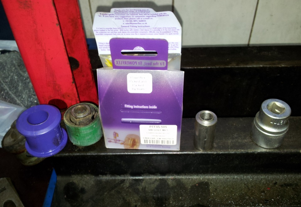

Для замены был выбран комплект PowerFlex PFF 85-505

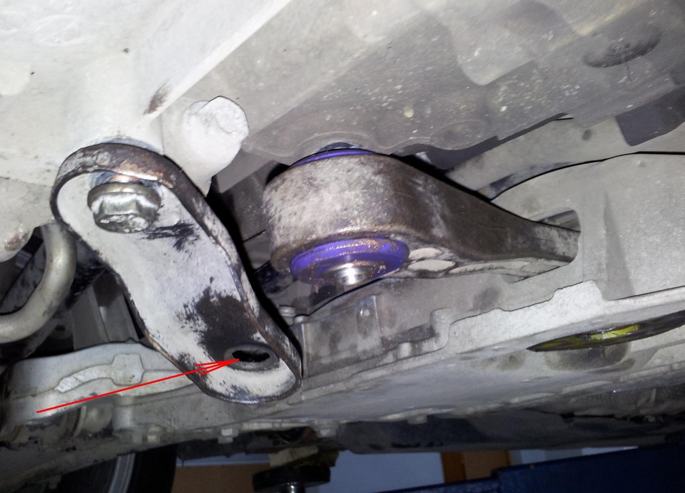

Этот сайлент имеет внутреннюю втулку, она в свою очередь паз под кронштейн опоры двигателя, этот паз имеет внешний диаметр 15мм, поэтому кронштейн нужно рассверлить до 15мм в указанном стрелочкой месте
Но, честно говоря, я просто аккуратно расточил это отверстие круглым напильником, снять надо было всего около 1 мм. Будьте аккуратными, не сделайте отверстие слишком большими или овальным, это чревато стуками кронштейна о втулку
После замены всё отлично, букс как положено ровный без припрыжек=) Усиления вибрации по кузову не замечено

На фото некорректная информация, где у вас сравнение трех сайлентблоков, первый не правильный! Он не от AUDI RS, он от Тигуана!
От Ауди RS, см фото.
где в статье хоть одно упоминание о AUDI RS? О Октахе РС есть…
опечатка, у вас AUDI S3, а на самом деле это опора от тигуана/пассата/CC/Q3/Seat Alhambra номер: 3C0199231E — опора симметричная
А у audi S3 quatro/Leon/Golf/Jetta/Touran номер: 1K0199231K — несимметричная
нет, я говорю не про опоры, а про сайленты! суть в том, что номера постоянно меняются, на всех овощах стояли сайленты с прорезями(включая октаху РС), а на более заряженных версиях — сплошные

разницу заметил, машина стала заметно меньше рыскать по колее, это видимо из-за того что внутренняя часть сайлента имела небольшой люфт см фото. PowerFlex у меня приятель на свой Scirocco выпросил=)
