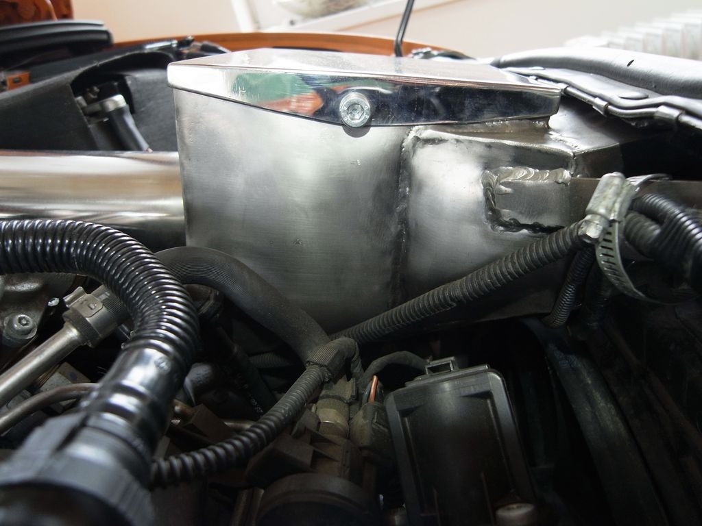

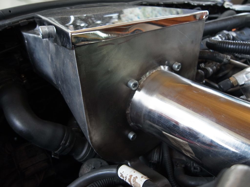

Под фильтрующий элемент был создан короб. Плоский сверху и под форму фильтра в общем.
Фильтр крепится на болтах, надежно и просто!
Вот так выглядит короб с разных сторон. Он жестко закреплен.
Видно что по форме он конусообразный и расширяется у начала. Зачем? Для забора воздуха снаружи. (думаю сейчас оклеить термо пленкой со стороны мотора короб)
Задача отсечки тепла от подкапотного пространства решена. Фильтр полностью изолирован.

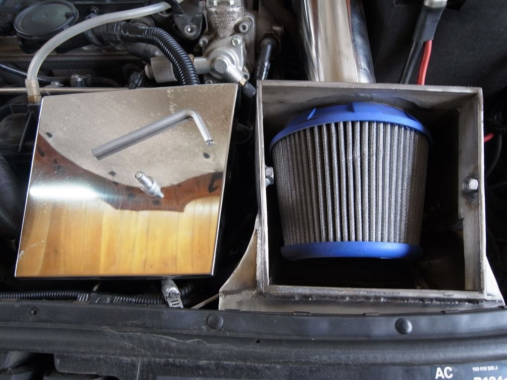

Отполированная «в зеркало» крышка снимается очень легко и под ней во всей красе фиден фильтр.
Кстати, можно ездить и без крышки, тогда акустический эффект от машины совсем интересный.

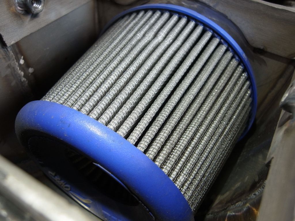

Сам фильтр.
Я не особо заморачивался, купил самый дорогой и большой, что нашел еще летом. Площадь фильтрующего элемента большая, конструкция очень надежная. Потом, конструкция короба позволяет воткнуть туда конусник любой. Потом еще Apexi попробую поставить.

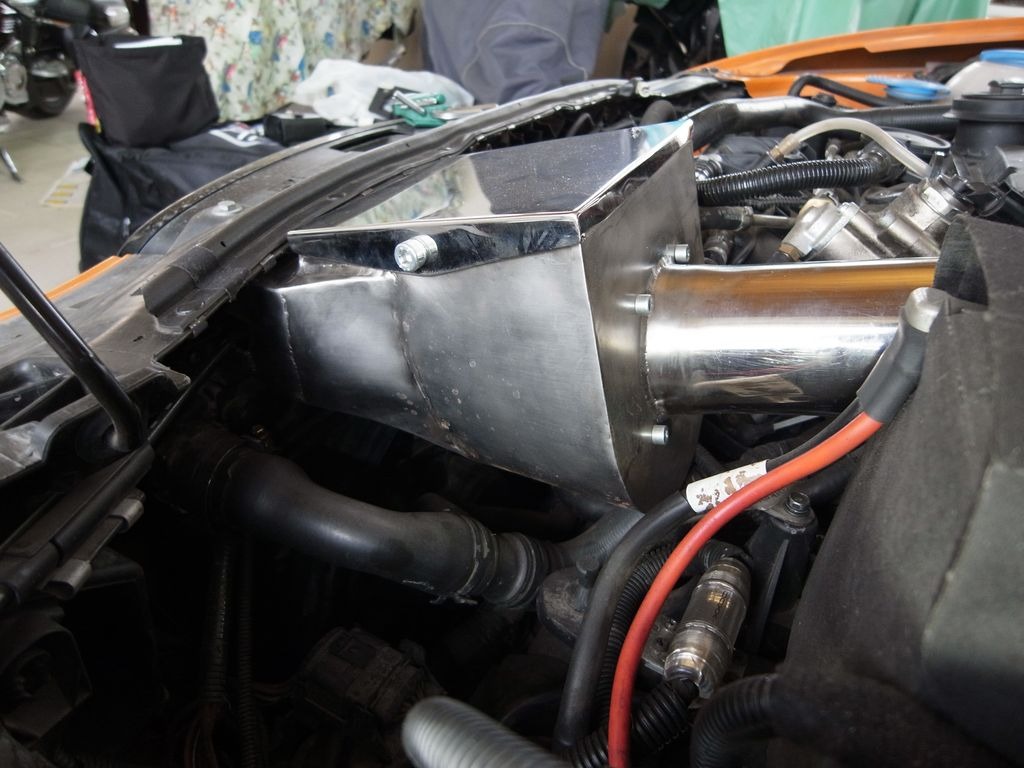

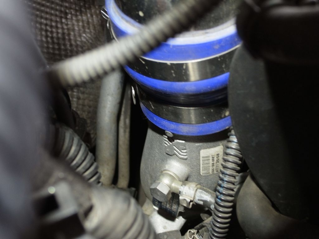

Далее, у TFSI своебразный MAF сенсор, овальный. Для того, чтобы его интегрировать, пришлось мастерить овал в трубе и потом все маскировать, снаружи выглядит и не разгадаешь, что там переход в овал есть.
Большая трехдюймовка крепится к заборнику до турбины вот так.
Раньше вся трубка была размера как на детали внизу.

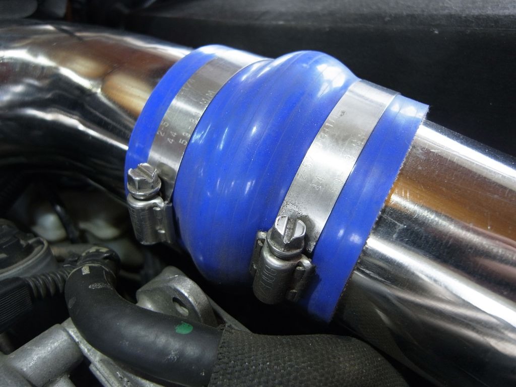

Так как мотор ходит, нужно было решить задачу чтобы конструкция «жила», так как короб то закреплен жестко!
Для этого есть вот такой еще «живущий» элемент, между трубой от короба и основной трубой.
Теперь мотор сам по себе а короб забора воздуха сам по себе.

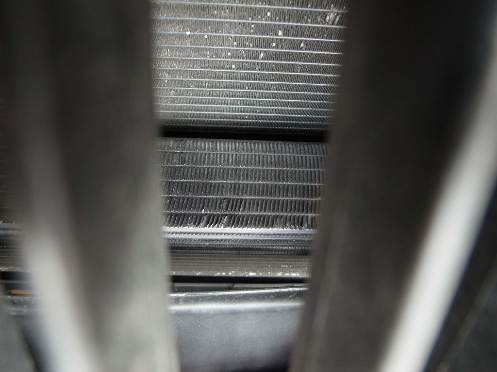

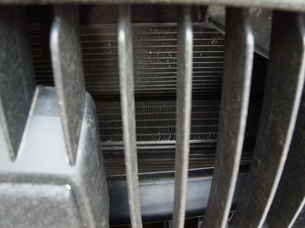

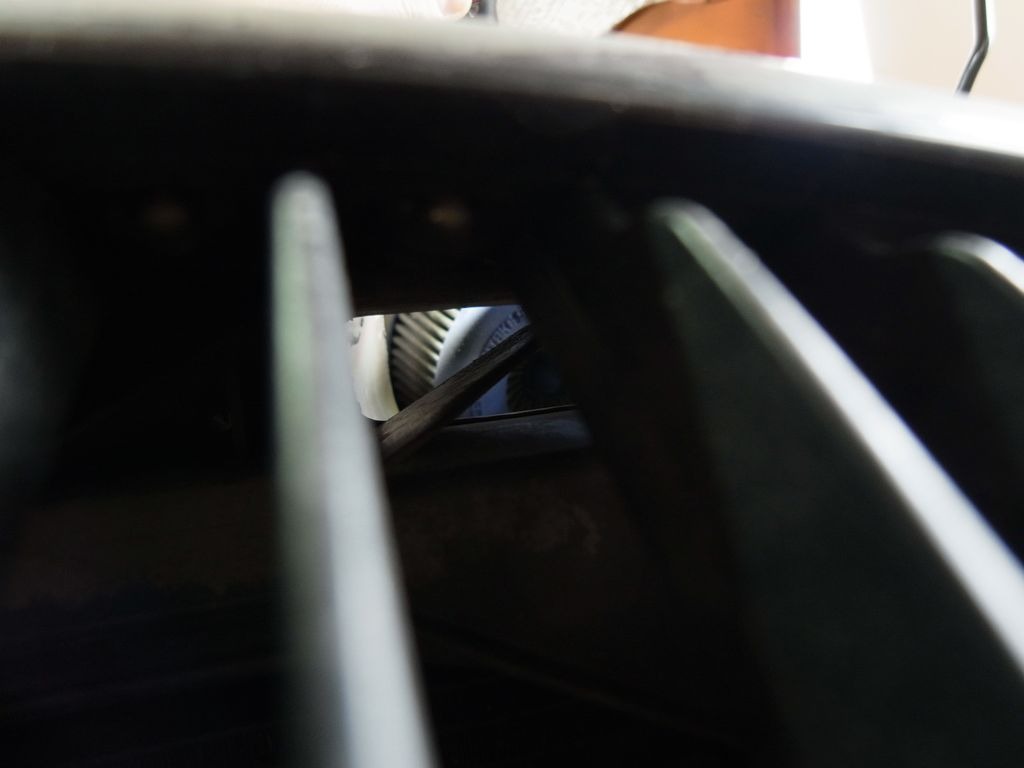

Ну а как там с забором воздуха снаружи? А все четко!
Воздух прямо изза решетки попадает в короб. Так так было использовано то же решение по размещению короба, что и в стоке (только там не короб, а так, пластмасска была), то еще есть некий эффект инерционного наддува, забор осуществляется в точке давления.
Задача забора только холодного воздуха извне моторного отсека решена.

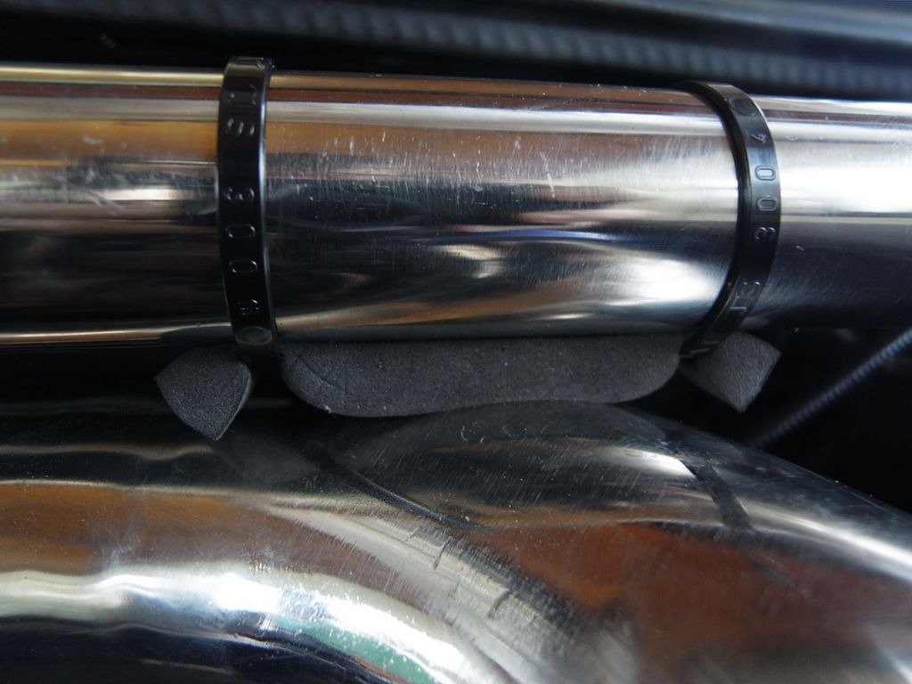

Потом я еще сделал «демпфер», чтобы распорка не билась о трубу впуска, мотор то ходит.
Штука временная.

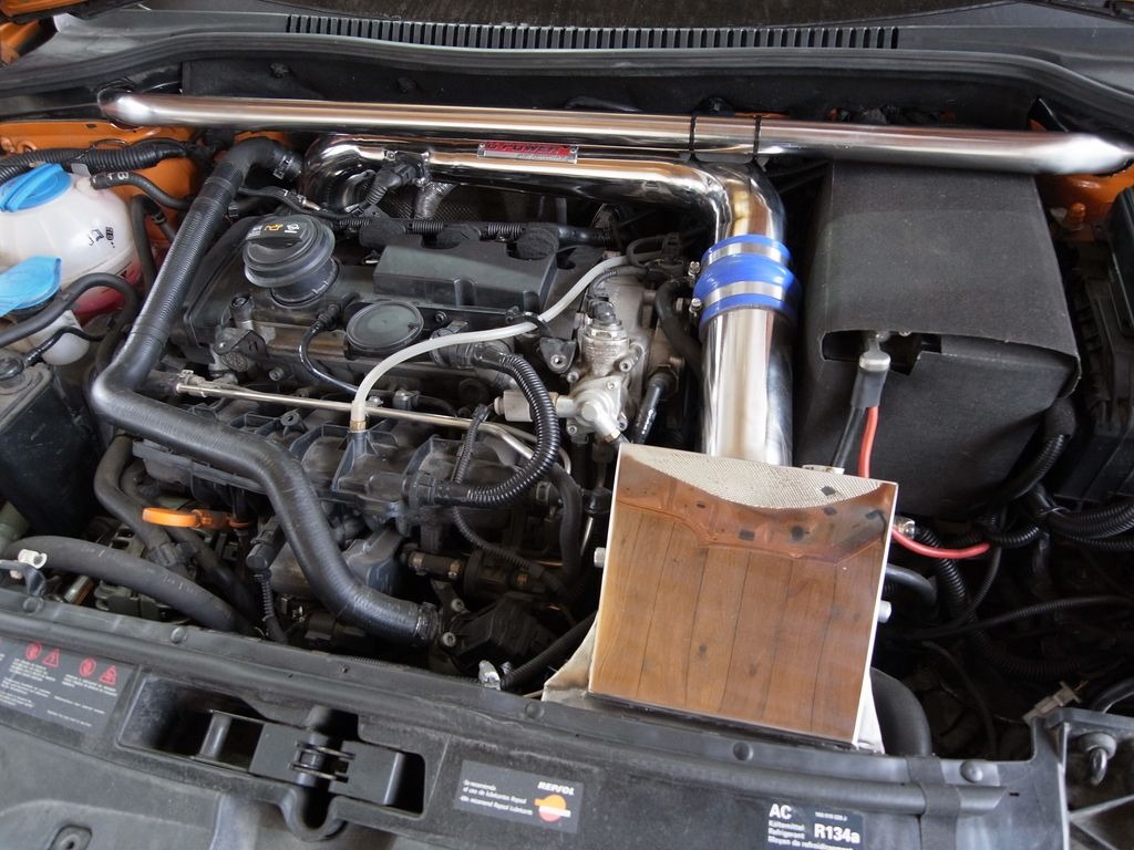

Ну и как все все выглядит то?
А вот так!
(обратите внимания на диаметр распорки, вживую он еще больше впечатляет!)
Чего то не хватает?
Да, крышки мотора. Она почти готова, установка через недельку, как вернусь из очередной поездки.

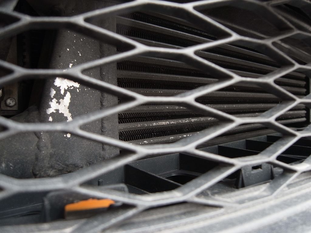

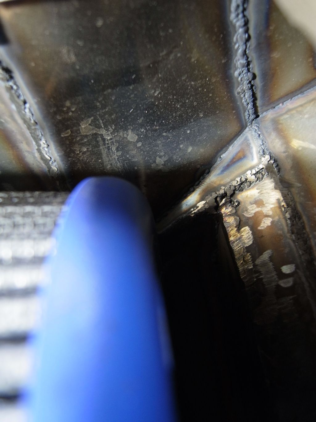

Вот установленный интеркулер.
Стоковый был ровно в ТРИ раза тоньше. Но правда и выше.
На данный момент кулер проехал также порядком. Изза того, что я его просил выкрасить в черный, краска начала отскакивать изза камней.
Думаю что делать. Хотя, со временем он должен стать равномерно серого цвета.
Ну и вот так он сидит!
Конечно блестящий он бы больше выделялся, но я не хочу на нем внимания акцентировать. Так похож вид на сток полный.

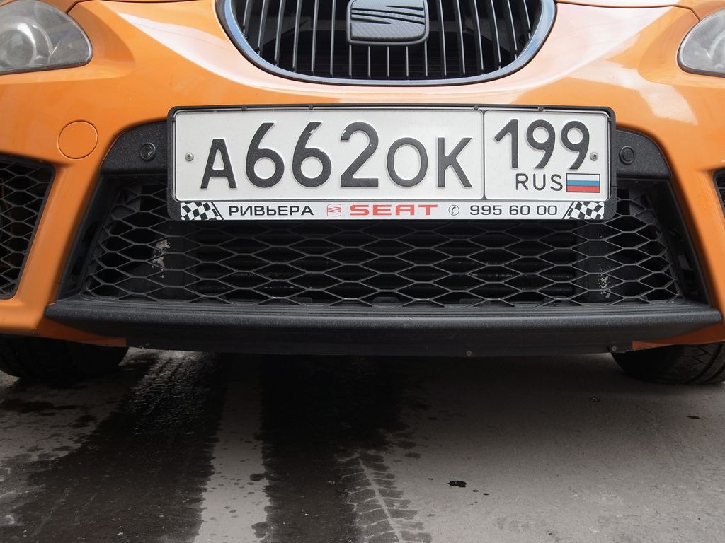

Судя по одной из фоток, рамка с номером мешает обдуву кулера. Не думал о переносе в бок?
Да, номера наши это жесть для всех тюнеров 8)
Конечно думал и прикидывал, не смотрится блин 8(
