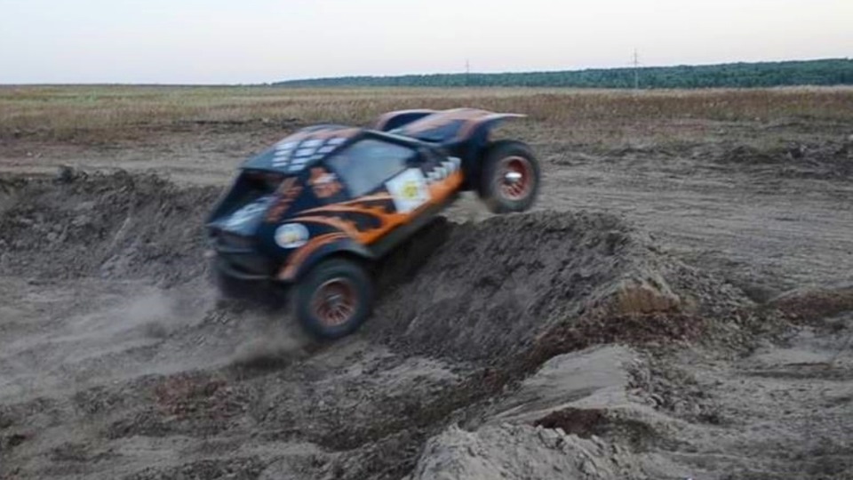

Разговорились как то с механиком ижевской команды .
И поведал он историю о скучающем в гараже зверёныше.
Решили поехать посмотреть.
Понравился сразу .))) тем более что сами задумывали строить нечто подобное
Торги были не долгие.
Волчонок собирался когда то для участия в триале .Но по каким то причинам не получилось.
На узлах Нивы 4х4
Заднее расположение мотора
инжектор, независимая подвеска всех колес, редуктора с дифференциалами повышенного трения(LSD), пара 4.3.
Преодолевает брод до метра
Высота 150 см.
Ширина 190 см
Длина. З00 см.
четырёхточечные ремни безопасности
Предохранители автоматы.
Фильтр нулевик, доработанный выхлоп
Рама и кузов оригинальные.(самодельные)
Была установлена турбина.
Весёлинький был пепелац ).
Использовался для покатушек по окружающей местности.
Турбинку сняли при покупке программу залили потупее .Дабы кататься без фанатизма.
Где то на просторах ютюба есть видео
Сейчас Волчонок радует новых хозяев в Пермских лесах.
- Двигатель 1.7 бензиновый
- Задний привод
- Машина 2010 года выпуска, покупалась в 2012 году

Мастер тот бати моего друг) отлично мы на нем катались… кстати, дизайн был зачетной работой какой-то студентки удгу. Для выполнения рисунка пришлось машинку заного обшивать))
Всё так и есть .
И на борту написано "Dеsign by Kalinina". Действительно дипломная по моему работа .
