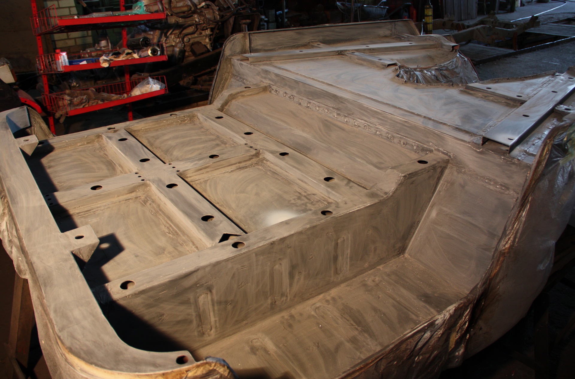

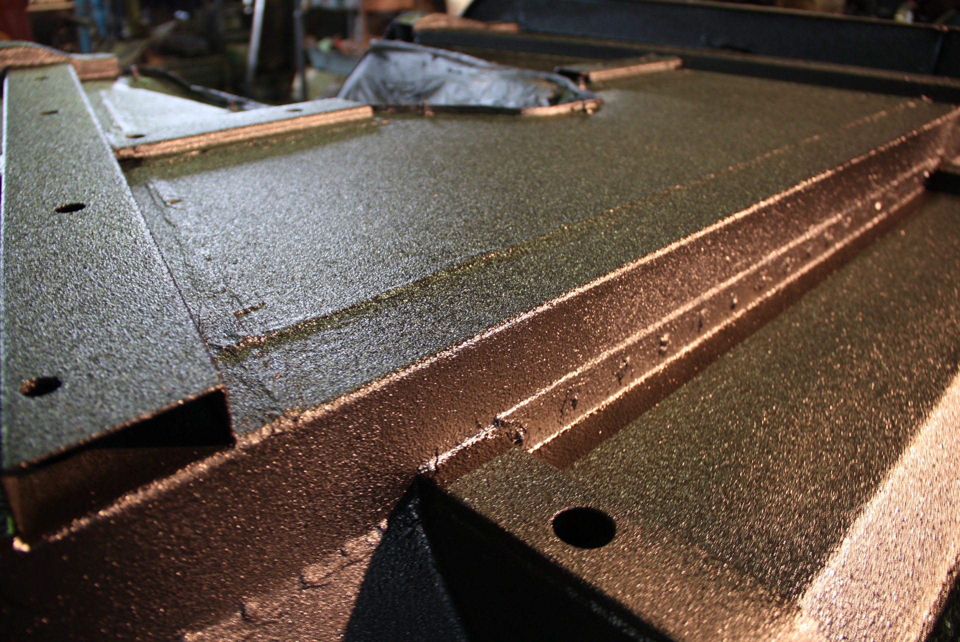

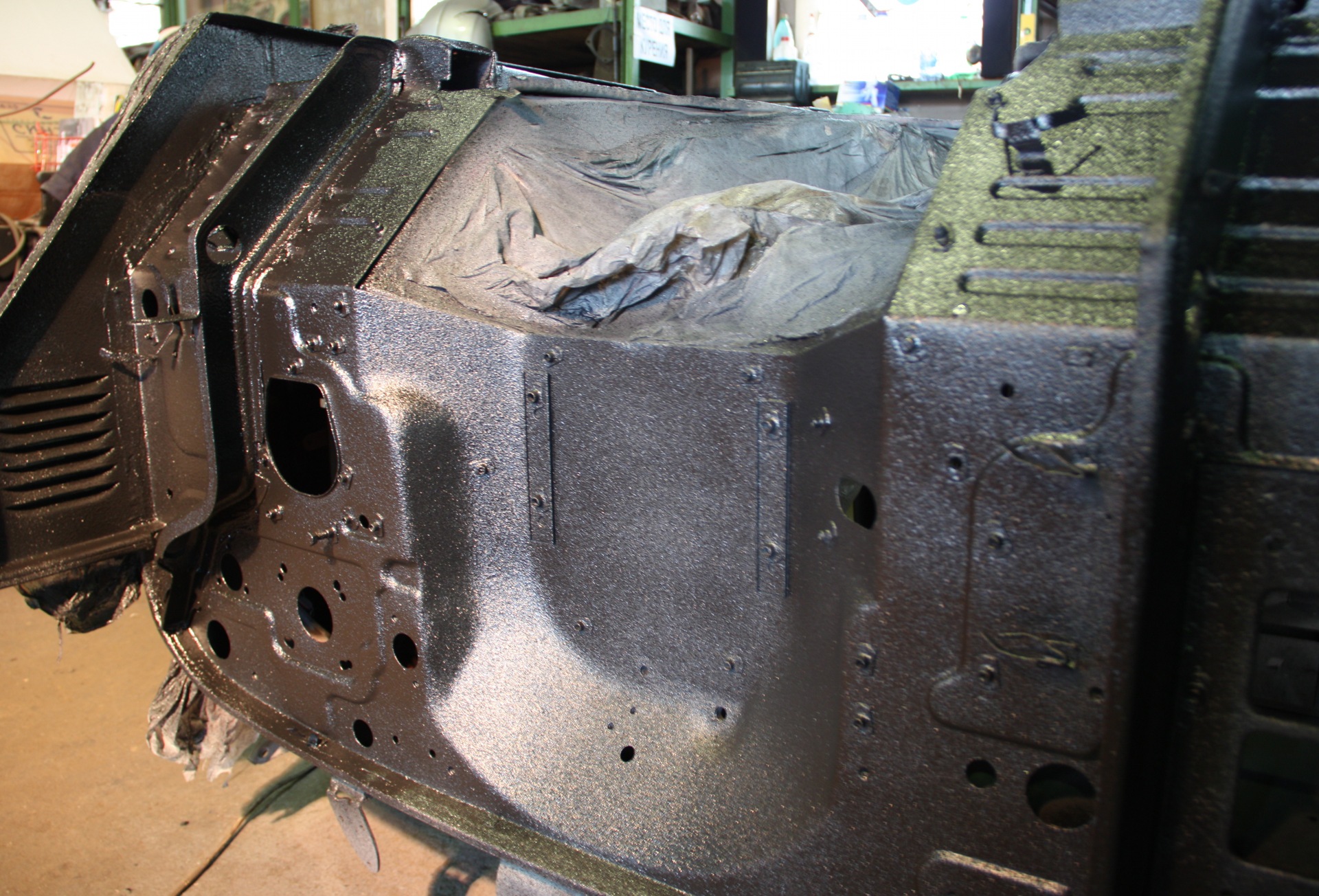

Итак, продолжаем ковыряться с днищем. Сверху на кузов положил раму, снял геометрию креплений, посчитал усилия и сделал передние усилители пола, они же и явля>тся одним из трех крепежей к раме. Все вырезал, приварил, швы заделал герметиком и все днище перетянул грунтом-порозаполнителем.
Так как у меня остался только обычный порик, он не красится "мокрый по мокрому", пришлось все сушить сутки и матировать.

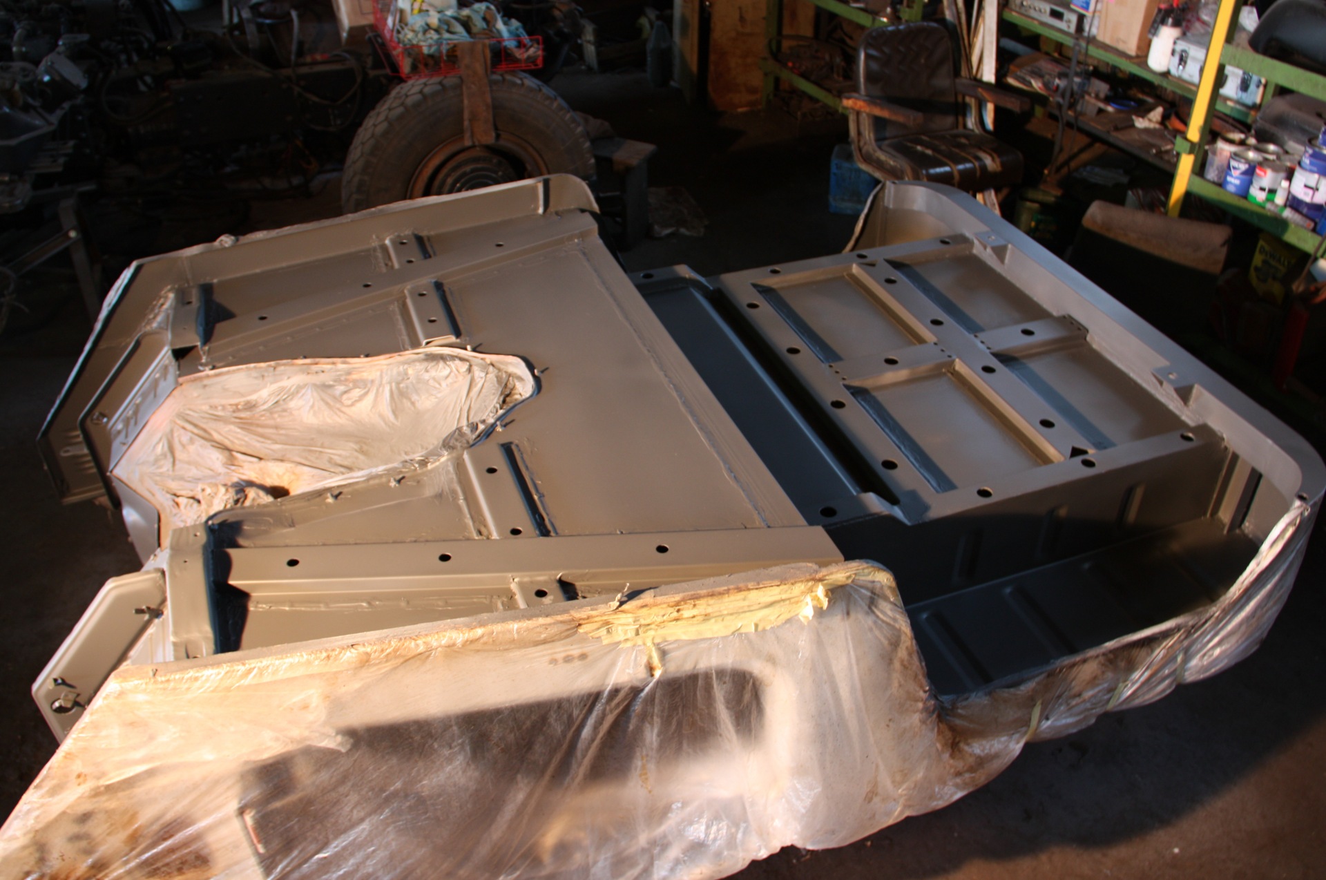

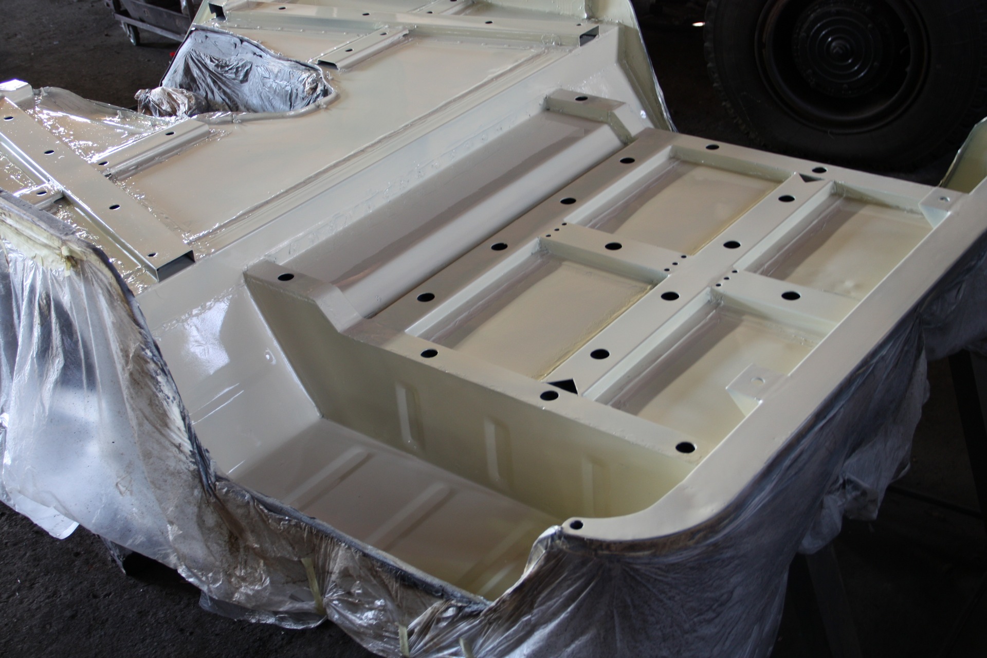

Традиционно обезжириваем, продуваем и заливаем двухкомпонентным однослойным акрилом (т.е. без покрытия лаком).

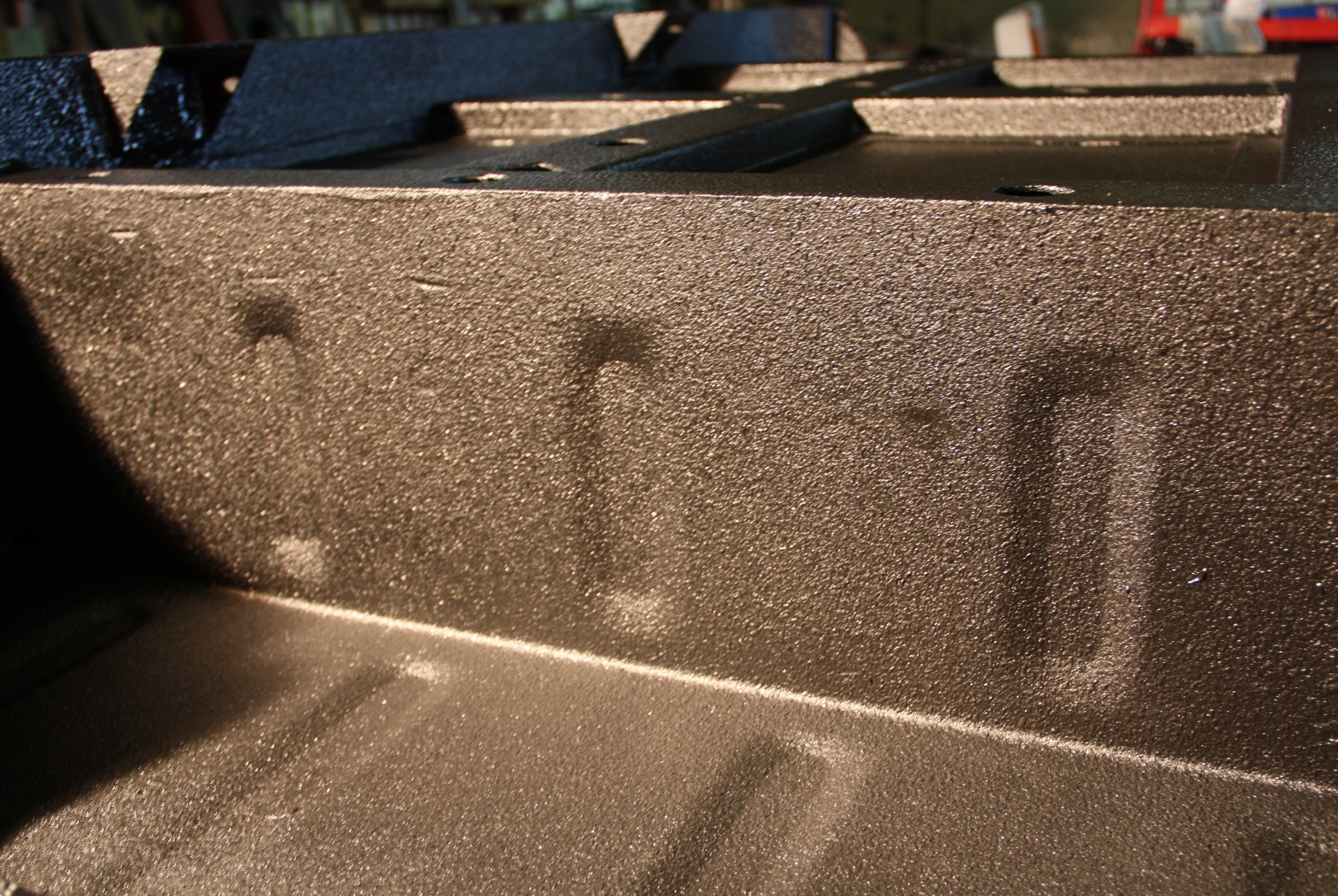

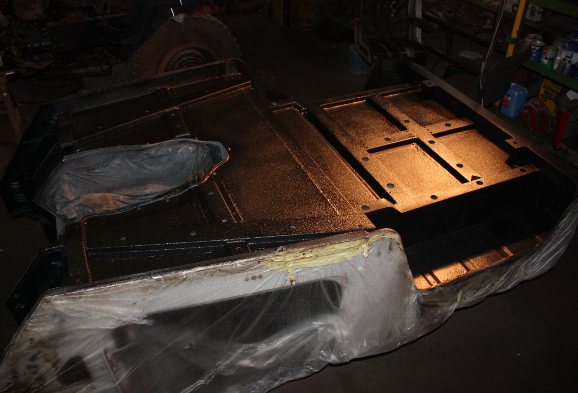

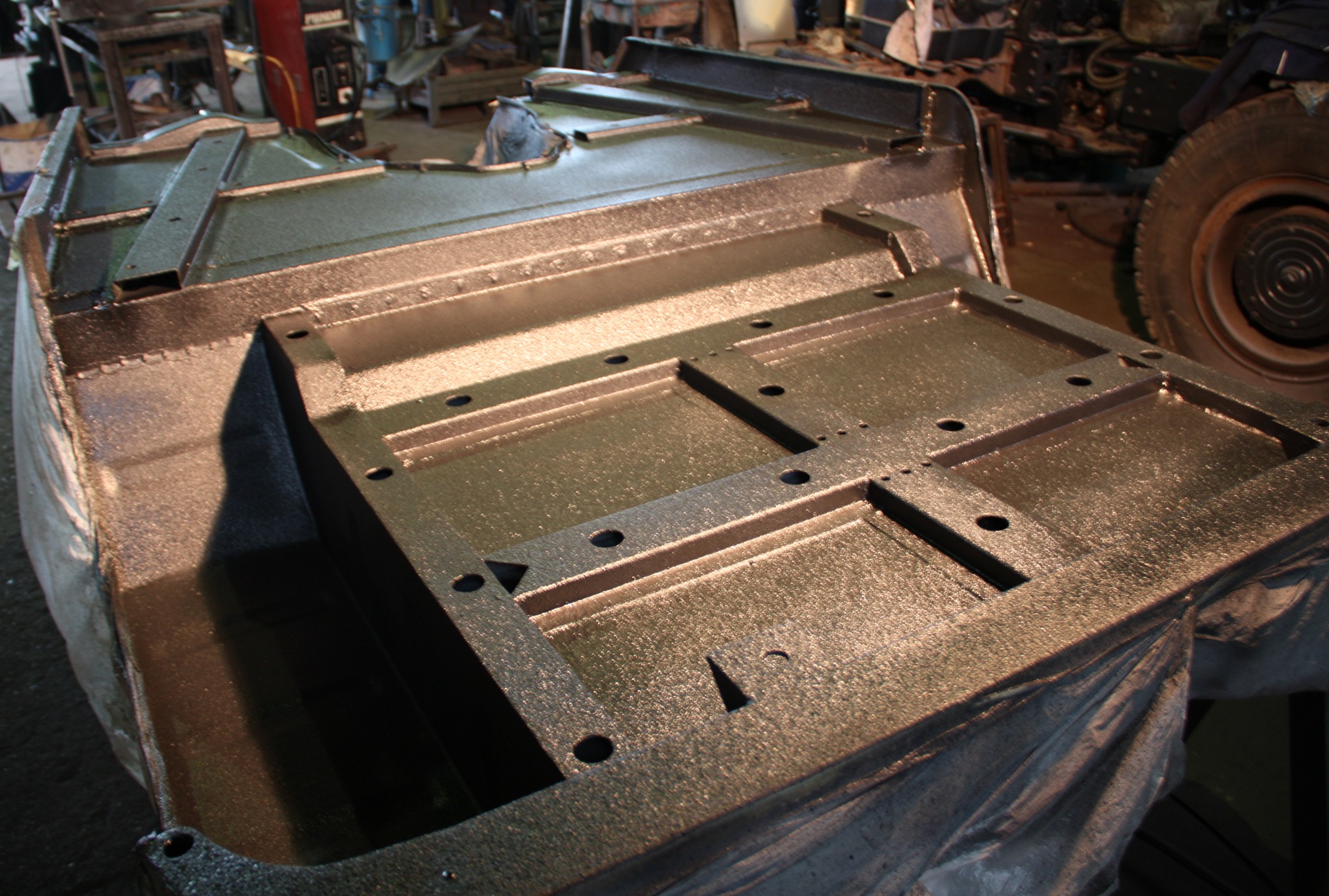

Снова матируем и закрываем антикором на уретановой основе, типа антигравия, только раз в 10 мощнее, называется U-POL Raptor. Вообще эта штука применяется для покрытия кузовов пикапов и защиты от тяжелого механического воздействия, т.е. закрывать днище ей, это все равно что полить из пушки по воробьям, но все-таки решил полность> закрыть.
Высыхает через час на отлип, через сутки можно пользоваться, через недел> полность> полимеризуется.
Небольшая тонкость для тех, кто захочет попробовать попользоваться: не наносите больше 1,5 слоев, потрескается нафиг. А вот если делать по инструкции, все будет тип топ. Пробовал царапать ее гвоздем, был приятно удевлен стойкости покрытия.
В скрытые полости залил Канадский Rast Stop.

Крутое покрытие, только недавно его на выставке трогал.
Только они сказали, что фиг оторвешь, если на собранной машине делать!Так, что -только в разобранном, на века!Здорово получается!
Ну не то чтобы прям фиг оторвешь, но в общем-то да, получается неплохо. На счет покрытия изнутри вопросов нет, целесообразно, а вот чтобы все днище покрывать, ну это может и перебор конечно.
U-POL Raptor дорого стоит? И сколько потребовалось бутылок на днище?
Стоит около 950 рублей/банка. На днище ушло толи 2, толи 2,5.

Раст Стоп для скрытых полотей по консистенции как сироп, и по цвету и по запаху. Я брал по 700 на рынке, через инет можно вроде заказать дешевле, но я не стал морочить мозг.

Девясот писят за банку с отвердителем. Мне потребовалось 2,5 банки + 0,5 осталось на передние крылья.
