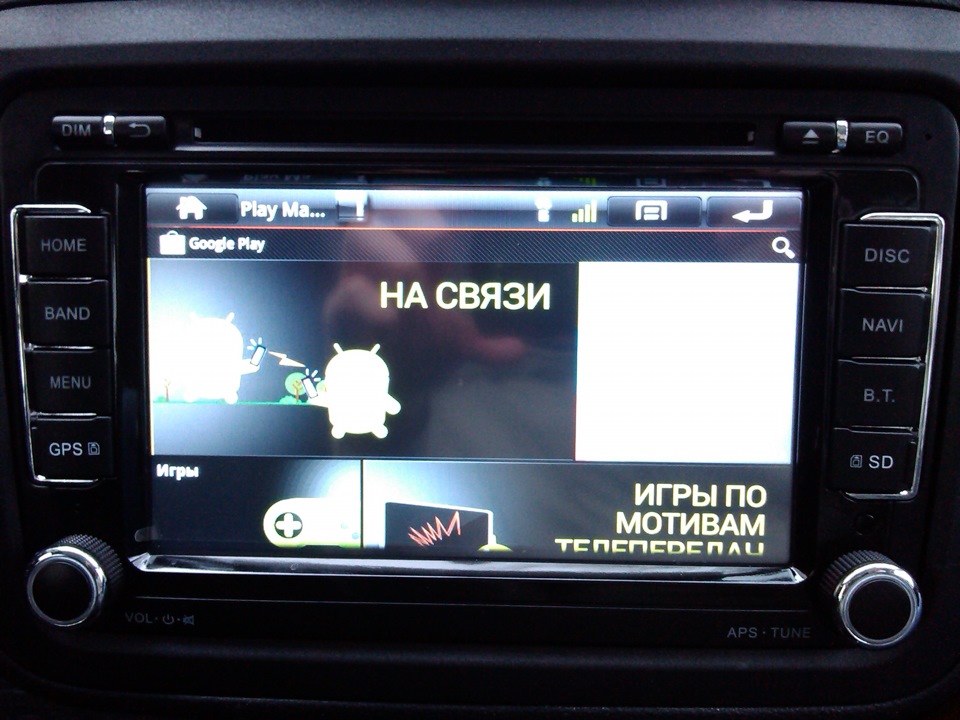

Магнитола заменена на НОВУЮ
Фотки плохого качества, так что сорри.
Заказывал на алиэкспресс.
Производитель: Wincen Technology.
Ехала очень долго, сначала я ждал когда у китайцев пойдут новогодние скидки, в итоге ждал их праздников (5 дней), потом ждал когда они выйдут на работу (6 дней), потом ждал пока ее сделают и отправят (еще 4 дня), в итоге ее отправили, но их ems что-то напутал и не туда отправил посылку (5 дней), и вот она 1 марта покинула китай, но в россии ее никто не ждал, да здравствует экспресс почта ems — почта россии, в итоге на руки ее получил только 19 марта. (контрольные сроки ems для китая — 1-3 дня).
естественно забыл купить переходник для штатных магнитол, заказал в экзисте 19 марта, получил сегодня (цена вопроса 1587 рублей).
подключил.
Работает отлично и шустро, цвета экрана яркие и сочные, звук приличный.
Минус — резистивный экран, приходится использовать стилус.
По цене получилось так:
Магнитола — 470 долларов.
3G модем — 40 долларов.
Доставка — 15 долларов.
Еще подарили wi-fi приемник, т.к. встроенной вафли у магнитолы нет, но он мне в принципе не нужен.

ребята, помогите, нужна конфигурашка под Wincen. машина toyota camry 2012, ушатал базовую прошивку и не пойму что и куда прописывать, на данный момент не работает кан адаптер и управление с руля. Уже замучался, мож кто на пальцах обьяснит где лажанул? в файл factory прописывал значения от пилотовской прошивки, но чето не поднялось
ты я так понял штатную прошивку редактировал ? случайно не удалил из папки app приложение carcan ?
для корректной работы кана (и как следствие управления кнопок на руле) нужно, чтобы вот эти 4 значения
ro.mcu.router = ?
ro.mcu.turner = ?
ro.can.type = ?
ro.can.radarnum = ?
в файле фактори соответствовали твоему авто, если есть оригинальная прошивка (именно под твой авто) просто посмотри, что там написано или можно глянуть из пилотовской, но только в более ранних версиях, т.е. до 3.19
вообщем по идее должно быть так:
o.mcu.router = 1
ro.mcu.turner = 2
ro.can.type = 1_1_zt_camry
ro.mcu.can = 35
ro.can.radarnum = 0

кнопки будут работать, если из твоей текущей прошивки выдернуть файл manufactory, лежит он в папке mnt на внутренней карте памяти (нужен root explorer или другой сторонний проводник), после этого нужно вставить с заменой этот файл в папке с моей прошивкой (images/manufactorycfg).
и еще нужно обязательно открыть там же в mnt файл factory.prop (любым блокнотом), и записать оттуда следующие значения:
ro.mcu.router = ?
ro.mcu.turner = ?
ro.can.type = ?
ro.can.radarnum = ?
после этого открыть в папке с прошивкой файл factory.prop (блокнотом) и изменить значения на те, которые записаны у тебя в магнитоле.
