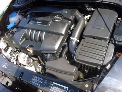

на некоторых двигателях семейства simos есть особенность при холостом ходе или на холодном двигателе, возникает кратковременная или даже постоянная детонация двига.решение проблемы нашлось поднятием оборотов через VAG со значения128 до 132 в блоке управления двигателем, обороты холостого повышаются примерно на 40-50 об\мин. детонация пропадает, в салоне авто вибрация тоже пропадает)))

решил я ее заменой порваных сайлентблоков в подрамнике и нижнию опору заменил

через ваг-ком или офиц. сканером.ваг комом заходишь в 01(электроника движка) в адаптацию там стоит значение 128(умолчание)ставь 130 обороты подымаются примерно на 70 — 90 об/мин короче таким образом можно поднять с 680 до 900

нет расход на холостом 0,7 литра при прогретом движке

если у официала осталось программа VAS PC 19.01, как правило все щас перешли на ODIS, то в самодиагностике заходи в двигатель, адаптация откроется бегунок по умолчанию стоит 128, передвигаем на 130 и сохраняем.дело сделано.на 80 об.мин подымет
