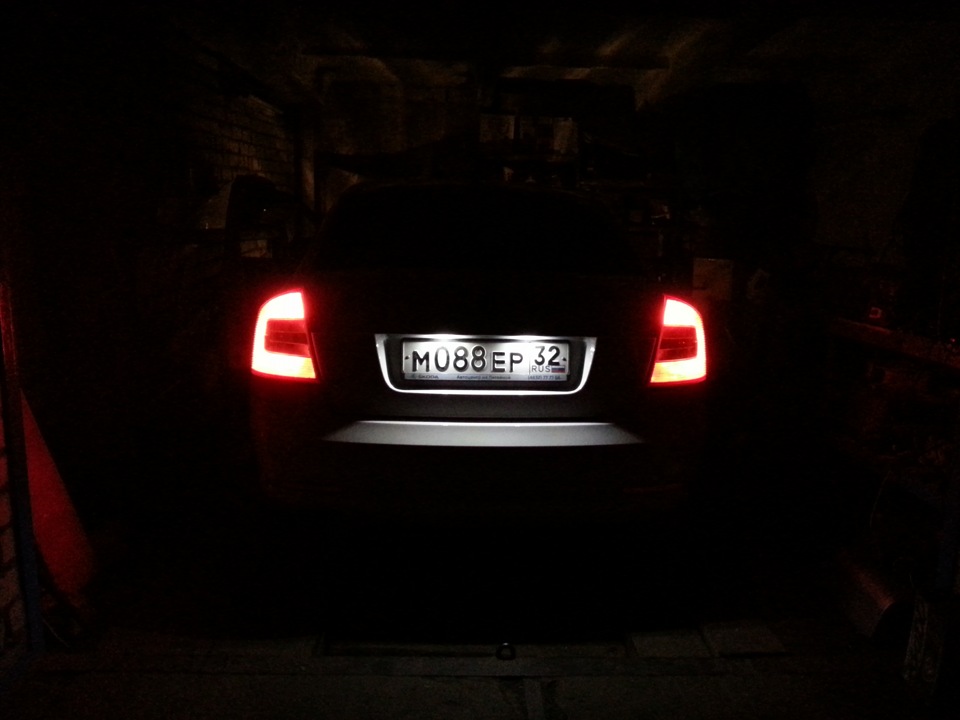

Решил я всё-таки поставить себе в подсветку номерного знака светодиодные лампы, а то штатные ну совсем уныло светили…

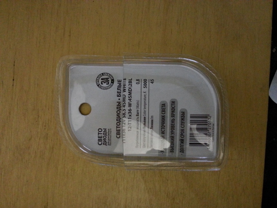

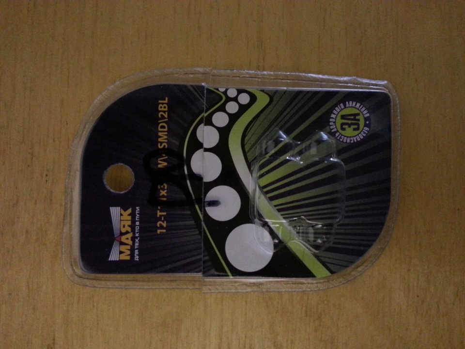

Приобрёл обычные лампы Маяк. Фото коробки.

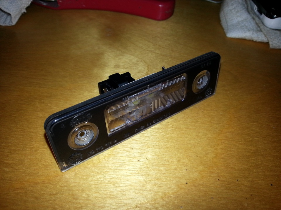

Намучавшись с контролем ламп и постоянно вылетающей ошибкой о неисправности номерного знака, думал, что просто припаяю параллельно к светодиодным лампам лампы накаливания.
Сначала так и хотел сделать.
НО!
Решил поставить сначала эти лампы просто так. Ставил две, т.к. на одну лампу БК может не ругаться.

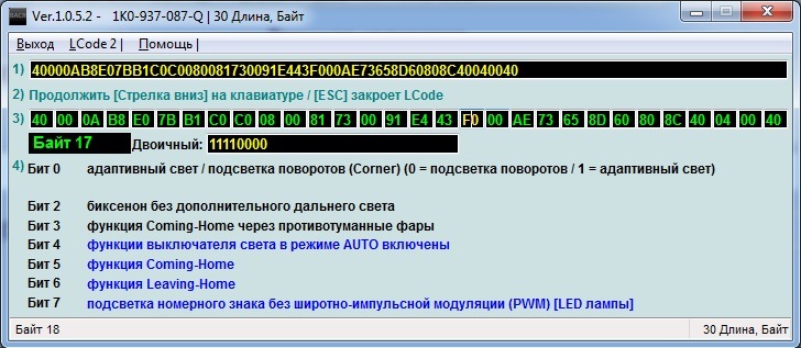

Естественно, уважаемый мегамозг выдал мне ошибку.
И тут я вспомнил, что недавно у меня обновился ВАСЯ Диагност. И где-то я видел новую галочку о контроле ламп номерного знака…
Подключил шнурок, залез в 9 блок центральной электрики. Начал искать по байтам. На 17 байте я замер. В самом низу скромно присутствует то, что я так долго искал! А именно: "подсветка номерного знака без широтно-импульсной модуляции (PWM) [LED лампы].
Естественно я и решил попробовать активировать данный бит.
И произошло чудо! БК перестал ругаться на эти светодиодные лампы!
Так что рецепт найден!
9 блок -> Кодирование -> Длинное кодирование -> 17 байт -> Отмечаем Бит 7.

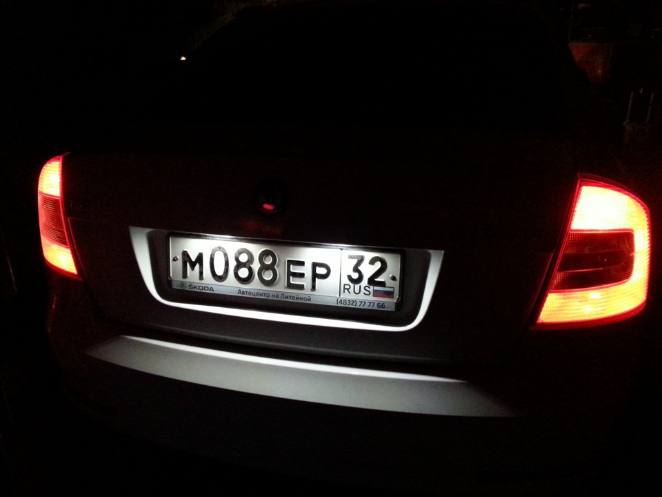

Ну и вот что получилось. Светят в реале намного интереснее. Просто качество мобильной камеры не может передать всю красоту свечения :) Ну и кусочек моей радости…

Какой типоразмер/цоколь на лампах подсветки номерного знака?
Да вроде стоковый w5w. Не сравнивал. Просто купил лампы от А8 и поставил.
Спасибо)
Точнее c5w. Там длинные лампы. С цоколями по бокам ) Ставьте от А8 светодиодные. Без ошибок работают.
Каталожные номер подкинете?
И еще вопрос, какие максимальные габариты могут быть у светодиодной лампы?
Размеры могут быть любые. Их вариаций много. Лучше ставить оригинал от А8. Номерок был в статье. Если не найдёте, напишу. С телефона неудобно искать.
SkyNetLPY
Лампа подсветки номерного знака: сафитная, длинна 38 мм.
что-то у меня не получается убрать ошибку. и в 17-ом и в 23-ем блоке галки ставил, всё безрезультатно, ошибка не убралась, Куда ещё можно глянуть?
В 17 байте какой бит ставили?
был 78, менял на F8.
но он там итак менялся автоматом, у меня Вася ДИагност 12.12.
Artemius13
Скачай бесплатно на телефон Can Scaner и ошибка убираться двумя нажатиями сам сегодня убрал!
понял, спасибо
а в 23 байте ничего не подправляли в 6 бите ?
и не понятно сколько диодов на одной лампе?
Нет. Только в 17 байте. 7 бит. Диодов 4 штуки на плате.

Help! У меня тож вася, обновил, нашел поставил галку, а ошибку все равно выдает что не так? :-(((((
Точно в 17 байте правили? Версия ВАСИ какая?
Точно 9 блок 17 байт 7 бит точно как на фото версия васи 11.11.23 r
а больше нигде в 9 блоке нет у Вас галок, связанных с контролем ламп номерного знака? Попробуйте прописать в 17 байте код F0.
у меня такая же беда! ошибку не убрать. вместо F8 вручную устанавливаю F0, записываю, захожу обратно а там опять стоит F8 ! Как отключить эту ошибку?
Бесплатный Car Scanner на телефон установи и ошибка удаляеться двумя нажатиями
то же галку поставил ничего не поменялось, ошибка горит
Ну это и есть там car2diag.ru/, всё идёт автоматом, через проверку обновления
Ну софт берёт апдейты оттуда однозначно. Я даже не открываю этот сайт )
Здесь обновляешся car2diag.ru/, я там с 2009г ещё с 908 Васи
Я прямо из софта обновляюсь. Не выкачиванием новых версий, а через приложение "проверка обновлений…"
Да 7 бит в 17 байте появился в последних версиях Вася 11.11.23 — 11.11.4
На старых версиях Васи 10.6 -11.11.2 эта строка была в 6 бите 23 байта и не работала.
