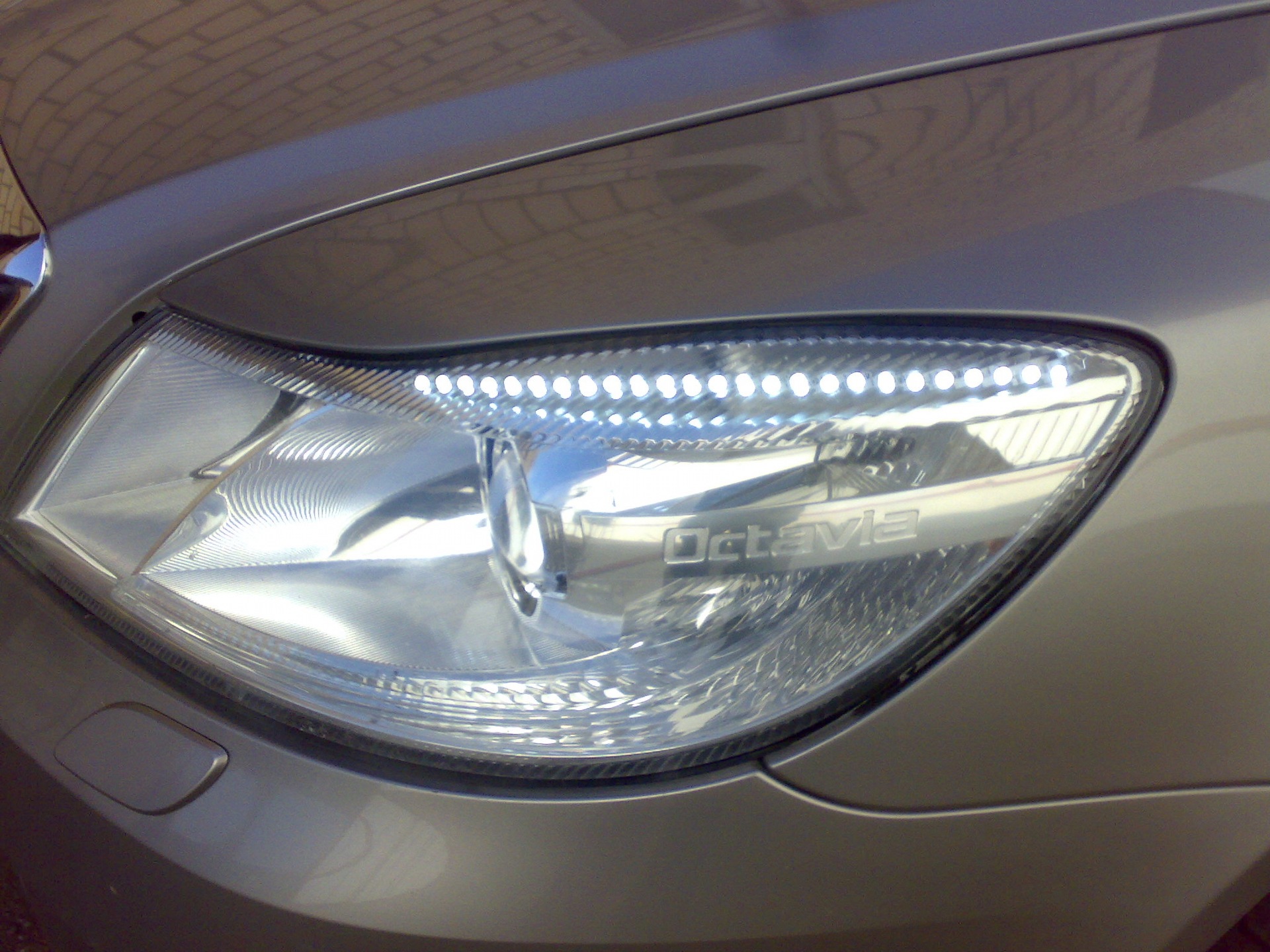

Замена наружных штатных ламп на светодиодные, является изменением электрической схемы завода производителя, так как перестают быть под контролем бортового компьютера,
что на прямую связано с безопасностью движения на дорогах по мнению разработчика,
как следствие возможно снятие с гарантии по электрике.
Дальше, решать вам !
В апреле 2009 году выбор был не велик, делалось из того, что было в продаже.
Лампочки подсветки заднего номера под контролем, отключить шнурком (в 2009г) не получилось, а заменить на белые светодиодные ну очень хочется, то можно обмануть борт комп.
Смотрите фотки и всё поймёте сами.

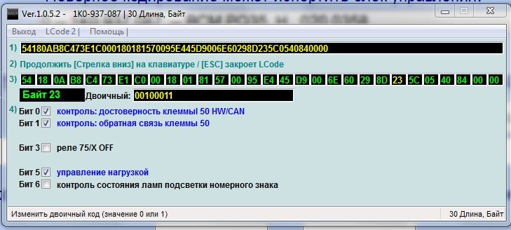

В старых версиях ПО шнурка Васи 908.1 — 11.11 (car2diag.ru/zagruzit)
9 блок -> Кодирование -> Длинное кодирование -> 23 байт -> Бит 6
коннтроль лампочек подсветки заднего номера отключить шнурком не получилось.
Они всё равно остаются под контролем.

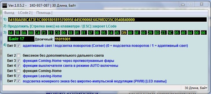

Вася 11.11.23 — 11.11.44 вроде бы появилась возможность отключения контроля
лампочек заднего номера но не на всех машинах,
по видимому зависит от прошивки блока комфорта.
9 блок -> Кодирование -> Длинное кодирование -> 17 байт -> Бит 7.
У меня контроль лампочек заднего номера отключить не удалось
не старым, не новым шнурком,
так как мой блок комфорта №9 один из первых и без буквы в конце (1К0-937-087 из Чехии)

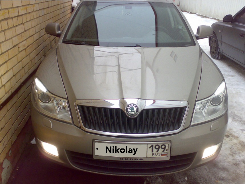

по этому оставил светодиоды с лампочками обманками, за-то передние габаритные лампочки легко заменились на светодиодные габаритные ленты без обманок и задние мелкие габаритные лампочки заменились на светодиодные то-же без обманок, ошибок и проблем.

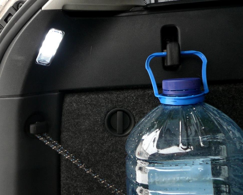

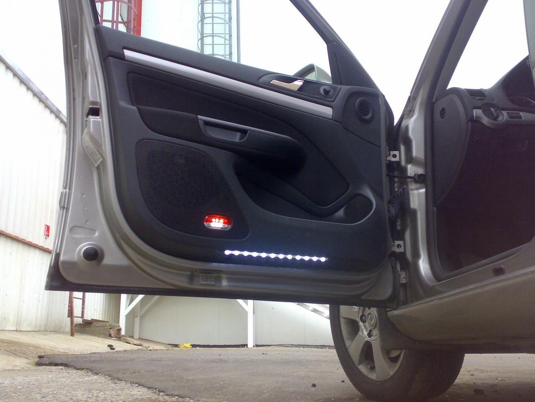

И ещё много мест в салоне, которые не под контролем
и заменяются на светодиоды без проблем.
Светодиодная лампа для бардочка,
багажника и складных зеркал.
