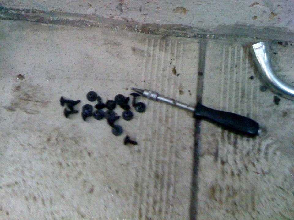

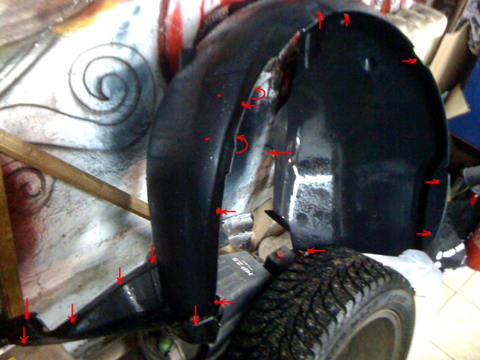

и поехал в гараж . 1-е что меня удивило так это сколько саморезов держат 1 подкрылок …
Хочу сказать что на прошлой машине подкрылок крепился 5-ю саморезами а тут ууу. 18 штук 0.о я ели их все нашел)))
для наглядности покажу тут

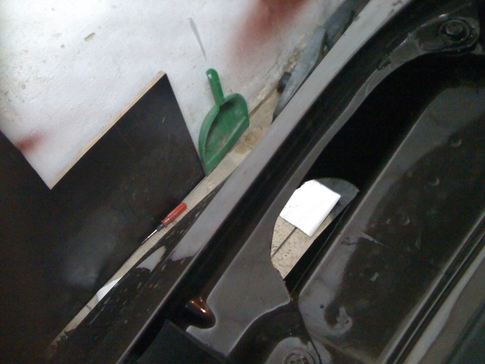

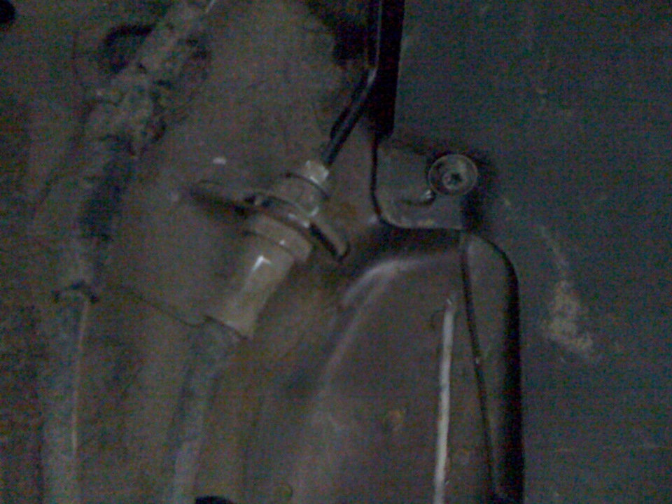

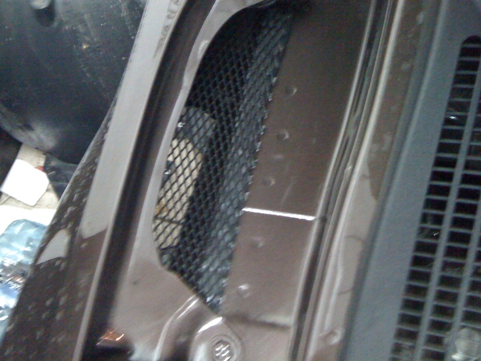

2-е что меня удивило это вот эти дыры

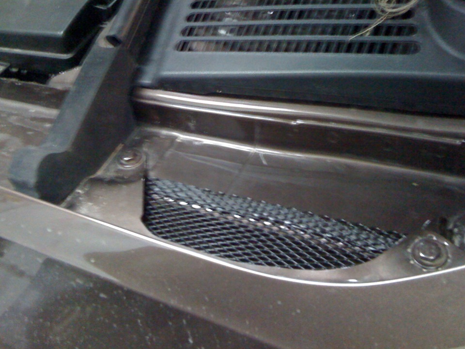

в них залетает мусор с улицы(листья ветки итп ) и падает за подкрылок и от туда некуда не девается когда я снял подкрылок там была целая куча мокрых листьев . сразу понял надо чтото делать благо остался кусочек решетки
ослабил болт крепления крыла, приклеил полоску резины от вибропласта, просунул решетку, нагрел ее феном и вдавил ее в резину, затянул болт .

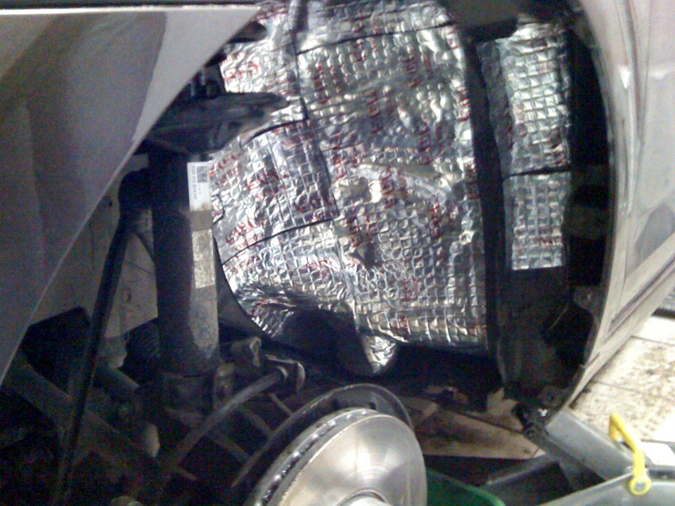

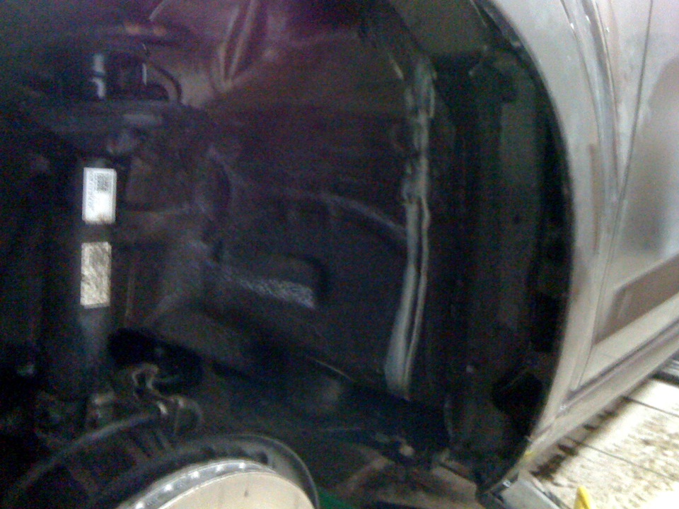

Продолжаем дальше ) после того как снял подкрылок, промыл его и арку водой, просушил и протер обезжиривателем.

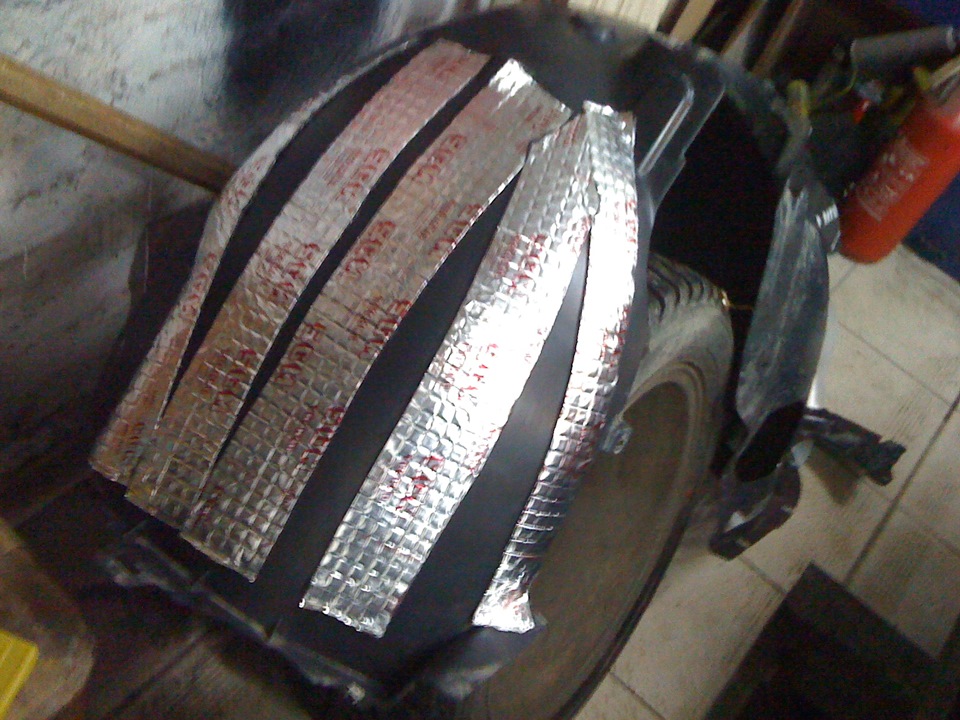

ну а дальше по старинки фен в зубы и вперед

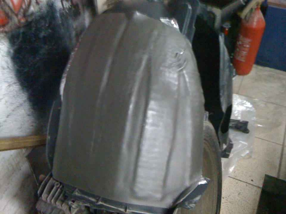

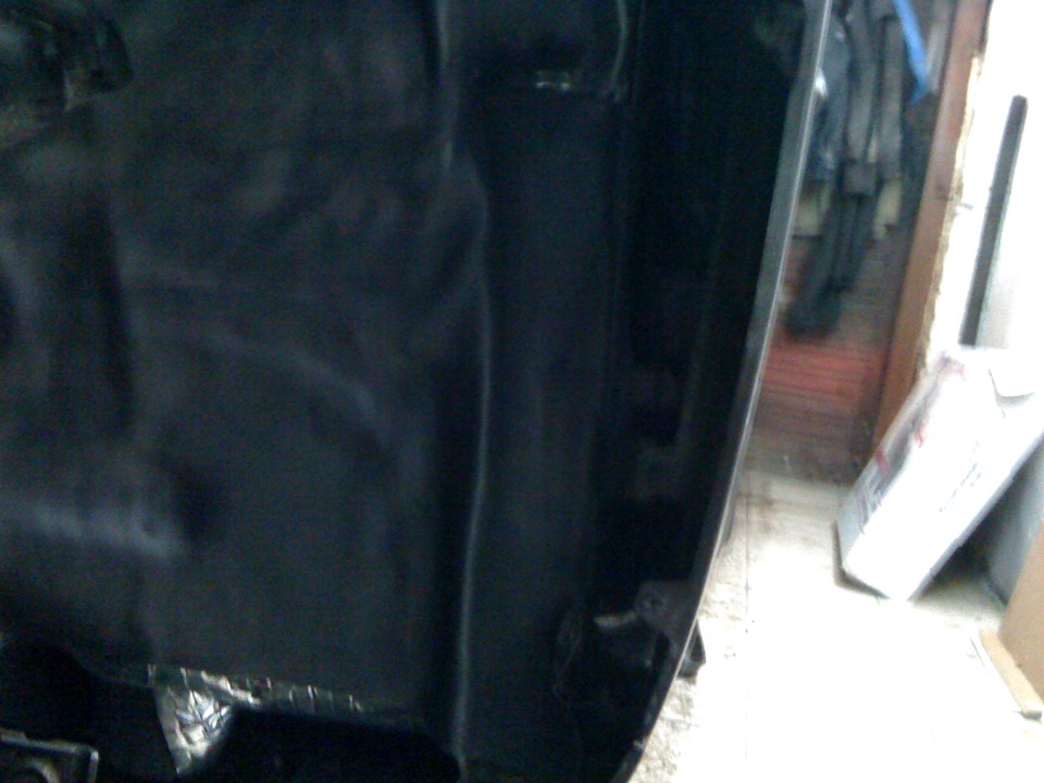

тоже самое с подкрылками
Все осталось тока собрать…
На место ставиться все это дело потяжелее чем снималось. Все саморезу вошли в свои дырки кроме одного. для него пришлось сделать новую дырку

Теперь хочу такие же решёточки крыльев:)
Думаю попробую на стяжки, только хз куда их стягивать :)
Спасибо ) дело Нужное! я даже не представляю что там будет когда эти все листья гнить начнут )) а решеточки держаться очень крепко . Насчет стяжек думал но тама реально некуда крепить :)
с сеточкой прикольно получилось, молодца! Вопросик: поверх вибропласта положил СПЛЕН. он же ведь немного пористый …не думаешь, что может влага будет впитываться ?
Насколько я знаю сплен влагостойкий и поверхность у него гладкая. Если что то и будет впитывать то минимальное количество.
На прошлой машине также делал прокатался 2 года проблем не было;)

подкрылок из 100% пластика?..)
передние да ) задние из войлока но я из неснимал
