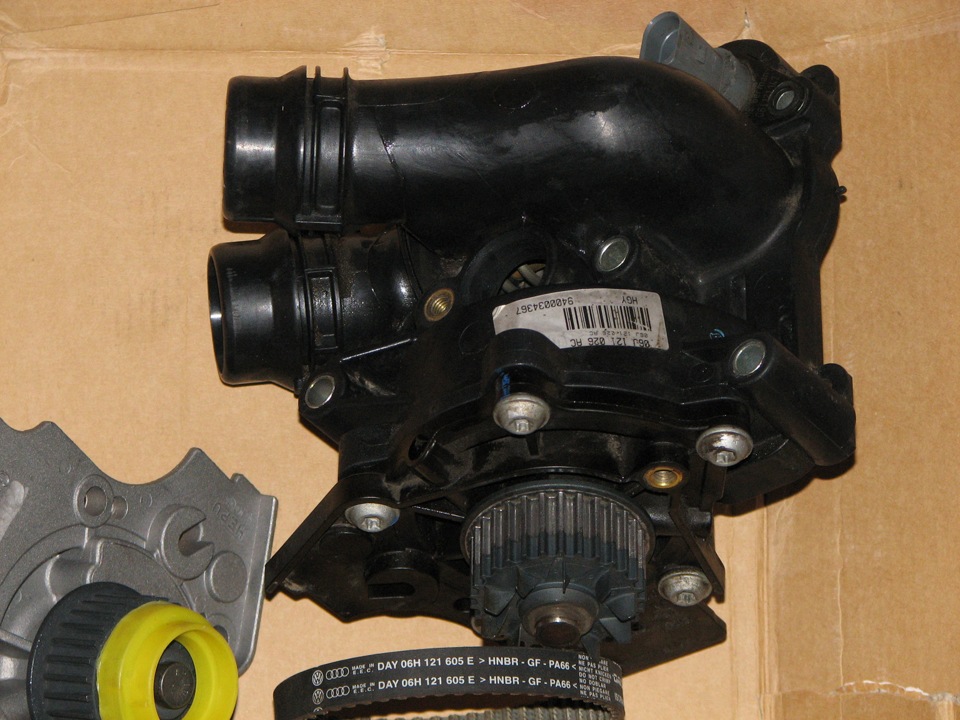

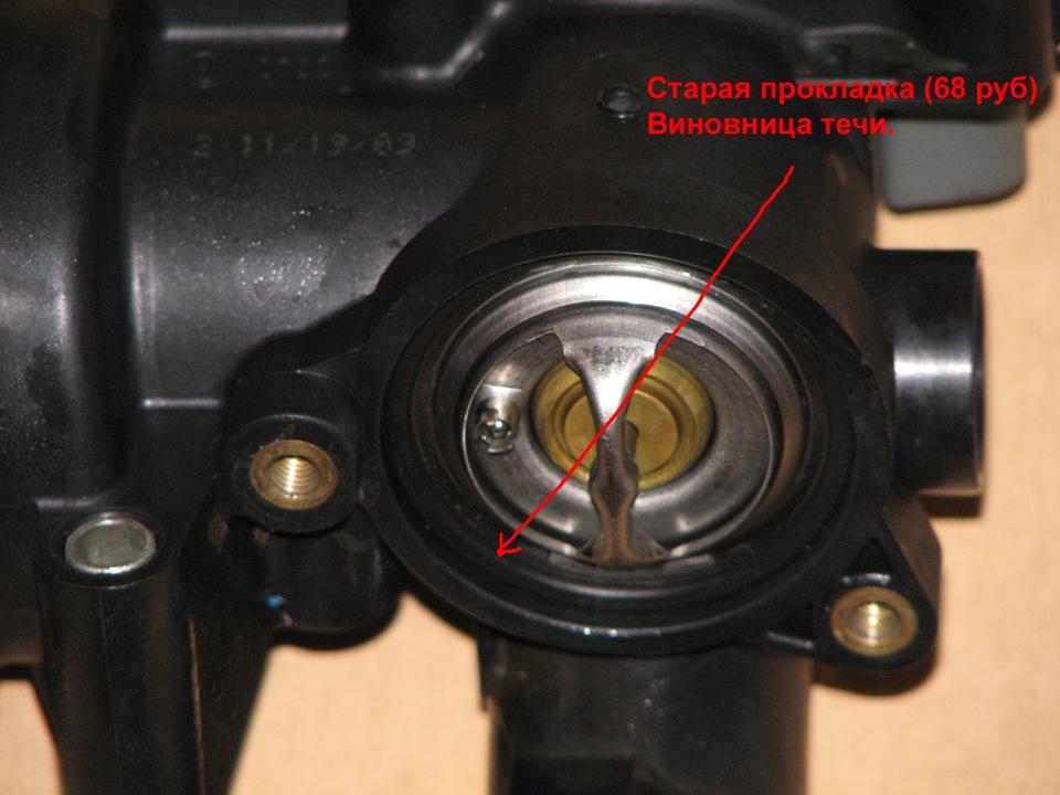

Итак, как известно из предыдущего блога, я закупил все нужное для успешной операции по замене крыльчатки, договорился с сервисом на субботу, и поехал делать. Когда разобрали «пол мотора» и достали помпу то дружно ахнули. Хоть крыльчатка была уже «уставшая», но течи в ней еще не было, а течь как раз была из патрубка термостата!

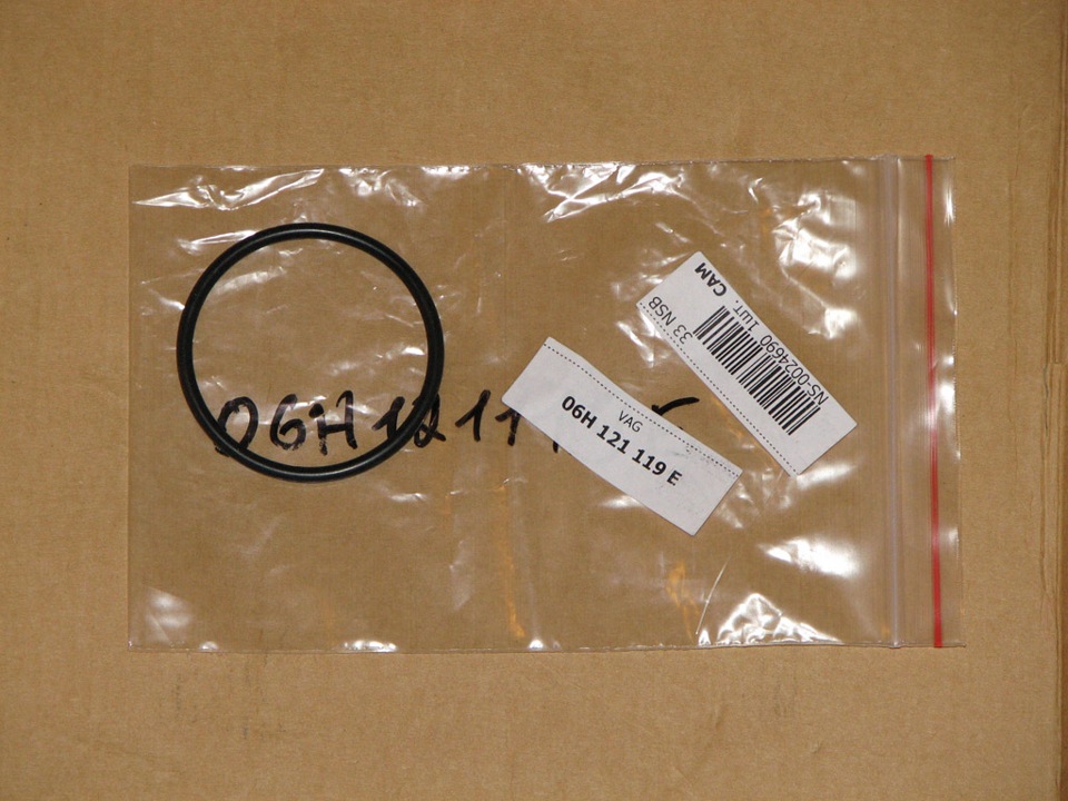

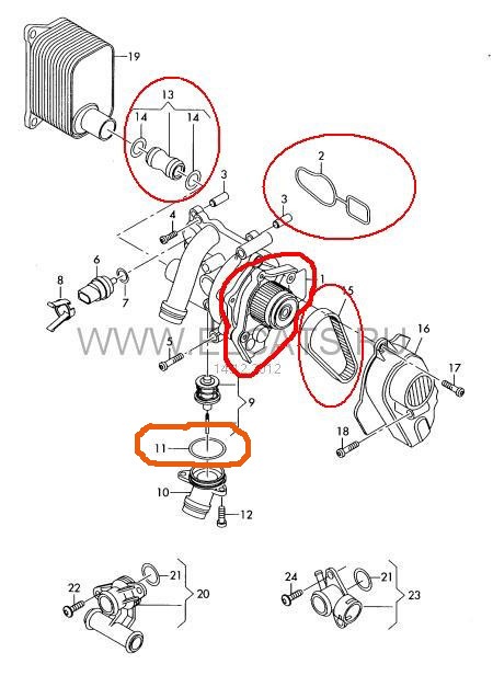

В тех деталях, которые я приготовил, её не было. Но была в наличии в сервисе помпа в сборе. Сервис пошел навстречу, и решили её разобрать и достать эту прокладку, а потом её дополнительно заказать себе. Но не тут то было! Новая помпа имеет небольшие изменения, как раз касающиеся этого узла. В наличии нужной (06H121119E) прокладки нет, ожидать поставки минимум 7-10 дней, а машина уже «разобрана». Довольно трудоемкая работа была проведена, чтобы извлечь помпу. Снят впуск и множество патрубков. Перспектива собирать все назад и ездить на подтекающей машине, а потом все разбирать заново из-за прокладки стоимостью в 68 рублей не радовала.

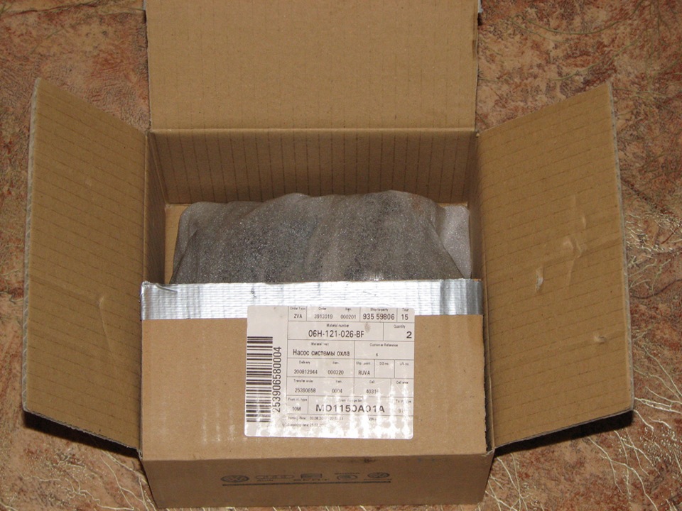

В итоге было принято волевое решение поставить новую помпу в сборе 06H121026BF, тем более дилер сделал на нее неплохую скидку. Помпа обошлась в 9 с небольшим тысяч рублей, это при учете того, что на ремонт старой помны я уже закупил деталей на 4,5 тыс рублей! Вот такое «попадалово». Надо сказать, что оригинальная крыльчатка – пластмассовая, а я хотел поставить металлическую, но не получилось в этот раз. Единственное что пригодилось – приводной ремешок Contitech, его поставили, хотя старый был в полнейшем порядке. Но раз уже полез в узел, то за одно и поменял его.

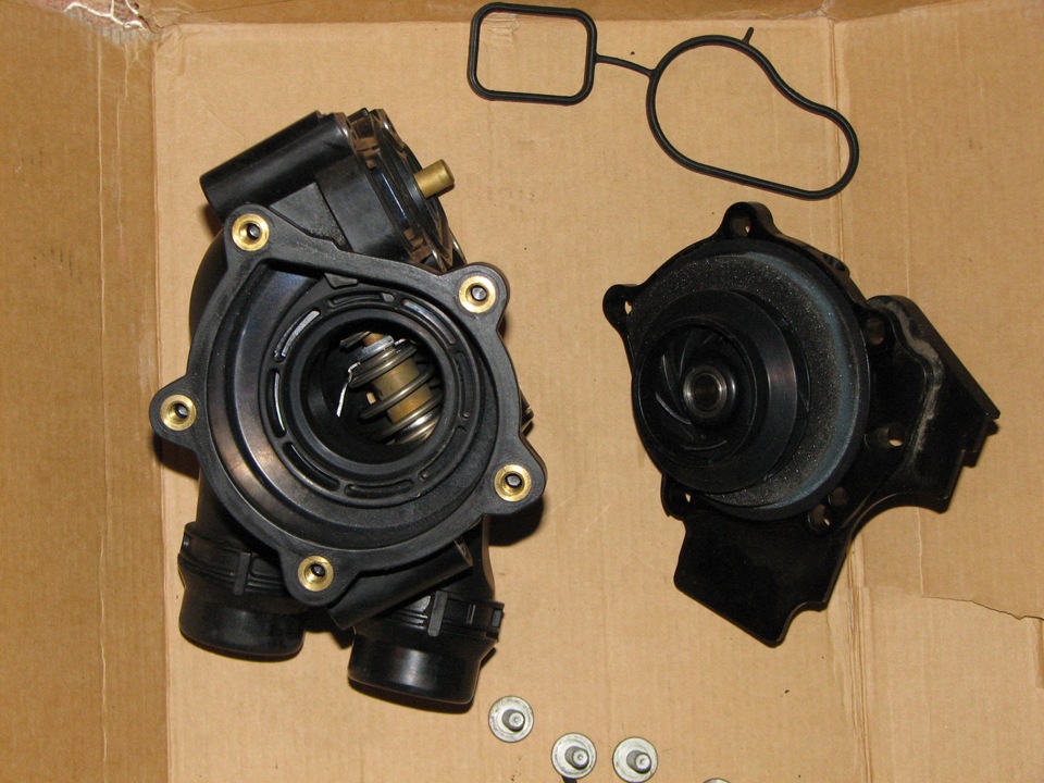

В итоге конечно все собрали, запустили – работает! Не течет. Проехал уже более 2-х недель после ремонта и около 750 км, уровень антифриза держится на месте! Ну и ладно. Теперь встал вопрос – что же делать с теми деталями, которые купил? Решил поступить следующим образом. Заказал недостающую прокладку, отмыл корпус термостата и заменил крыльчатку и все прокладки. В итоге имеем готовую помпу в сборе для замены! Свои положенные 100 тыс км она отходит точно, а возможно и дольше! Можно было не снимая термостата просто заменить эту прокладку и ездить дальше!
Вот зарисовка того, что было проделано.

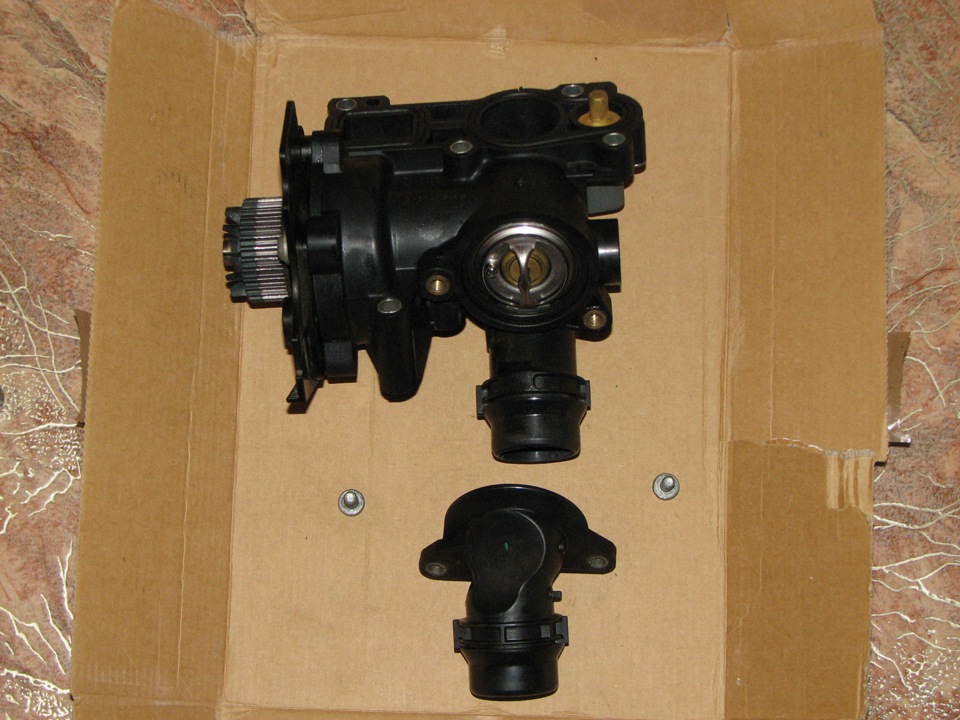

Для съема патрубка термостата откручиваются 2 винта.

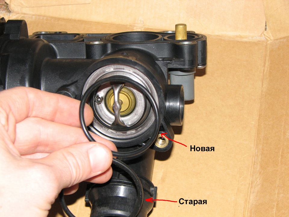

Аккуратно извлекаем прокладку и смотрим, как она отличается от новой. На рисунках ниже видно, что старая прокладка «устала», приплюснулась и не расправляется.
Затем новую прокладку устанавливаем на место и прикручиваем патрубок. Я решил сильно не затягивать болты, а только наживить, чтобы не время хранения помпы (не известно столько пройдет до её установки на двигатель) прокладка не «уставала». В момент установки достаточно лишь до упора затянуть болты и вуаля, помпа готова для установки.
Затем откручиваем 5 болтов крыльчатки и снимаем старую. На старой крыльчатке прокладка тоже стала «плоской». Меняем крыльчатку на новую и также наживуливаем болтиками, и при установки необходимо будет протянуть.

Полезная тема!Сегодня обнаружил у себя течь, разобрал все начал помпу снимать, что с ней пока не понятно, началось после сильного мороза
Я свою помпу перебранную старую продал, кстати в Архангельск ушла. У него тоже текла — оказывается треснул корпус! Видимо был мороз и прихватило антифриз и давануло… А у меня лишь прокладка задубела. Так что проверяй смотри причину, расскажешь…
