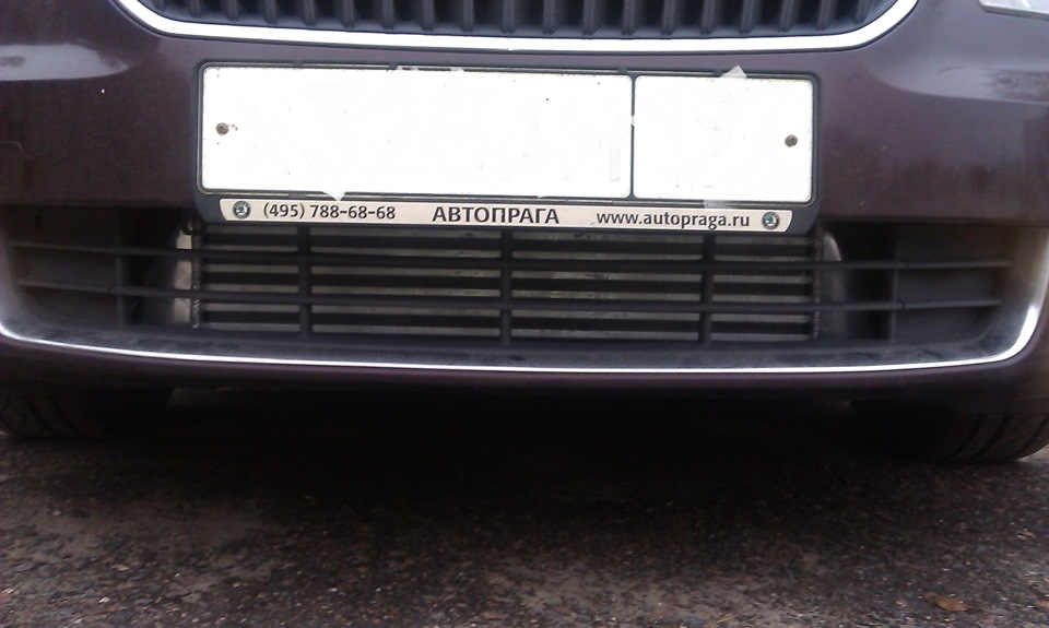

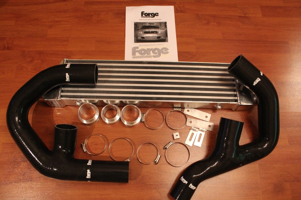

Для стабилизации температуры и уменьшения абсолютной цифры к отсечке оборотов нами установлен фронтальный интеркулер хорошо знакомой компании Forge Motorsport.
Главная особенность этого продукта — это "твин", который монтируется совместно со штатным интеркулером.
Как всегда, для монтажа в комплекте поставки приложены все необходимые составляющие:
— сам промежуточный охладитель,
— силиконовые патрубки увеличенного диаметра для снижения сопротивления в напорной магистрали,
— фланцы и хомуты для монтажа,
— инструкция.
Не смотря на то, что комплект предназначен для монтажа "bolt-on" на Октавию 2.0TFSI, установка на 1.8TSI не вызвала проблем.

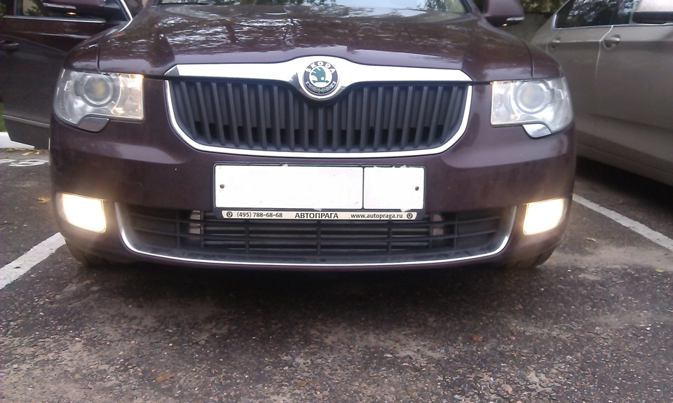

Фронтальник нормально влез? Туманки не мешают?
никаких вопросов по монтажу к Forge.
