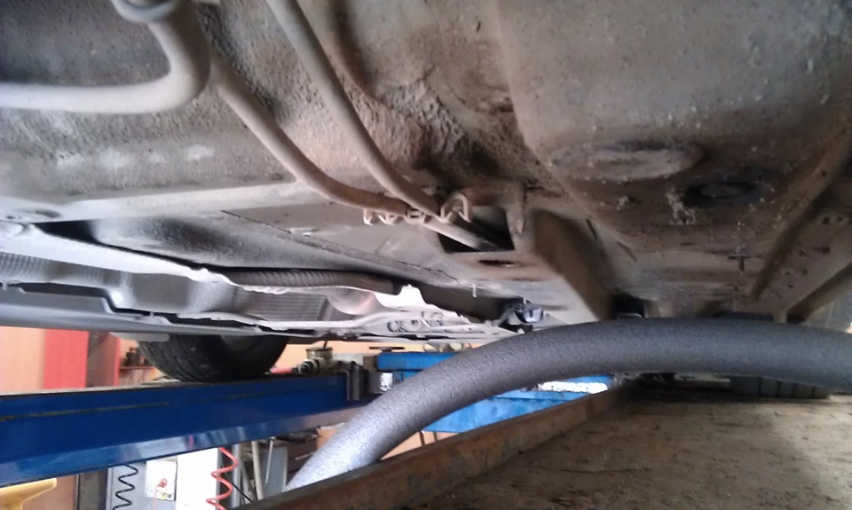

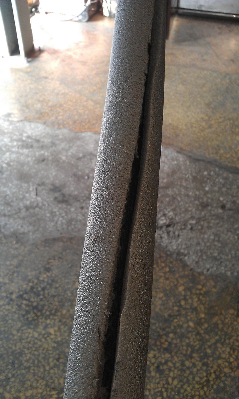

Известная многим "зимняя" проблема Суперба — дребезг топливных трубок на морозе. Дубеют они на морозе и начинают стучать о стенки канала. Еще зимой хотел затолкать в этот канал чего-нибудь типа паралона, да все как-то некогда было, да не охота) Тут был в строймагазине и случайно увидел теплоизоляционные трубки для водопроводных труб и вспомнил про этот ужасный зимний дребезг, — естественно прикупил одну) Ну вот сегодня наконец-то дошли руки, все сделали. Результат узнаем зимой, но думаю брякать уже не будет точно)
Итак по порядку, что и как делалось:

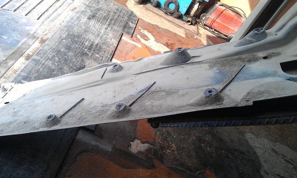

заезжаем на подъемник и снимаем правую пластиковую защиту, кстати грязи в ней было очень много)
разрезаем трубку вдоль и по всей длине вырезаем сегмент 15-20 мм иначе она не влезет в канал, — получается примерно так

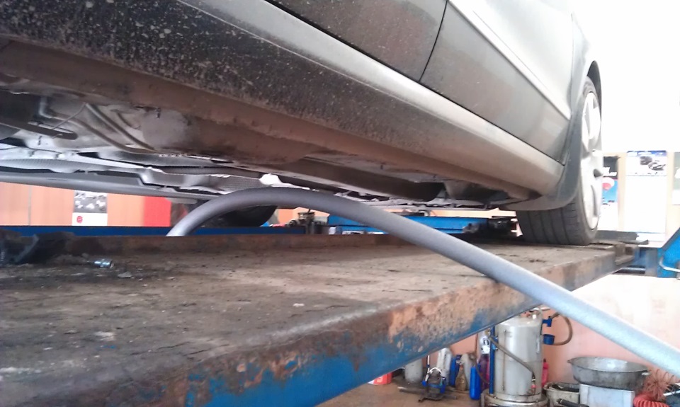

ну и собственно заталкиваем эту трубку в канал (его видно на фото) при помощи струнки (жесткой проволоки)
Остатки обрезаем и собираем все на место. По времени вся эта работа занимает минут 30 не больше. У меня влезло больше половины этой теплоизоляции, обрезок остался где-то 500-700 мм от 2-х метров. Надеюсь зимний дребезг топливопровода я победил =)

ты утеплитель одевал на трубки или запихивал рядом с трубками ?
На трубки надевал

А, то расписал целую технологию по устранению брякающих трубок, бьют они в одном месте под передней дверью, врятли ты туда свою вату допихал, а пеня вообще мал туда и все… По твоим методам можно и капиталку через глушак сделать…)))
А вот и допихал) я ее к проволоке привязал и вытянул под капот) капиталку через глушак — это сильно)))

Да они у меня то гремели, то не гремели, короче "плавающий синдром", — смысл с этим к дилерам ехать? Приедешь, а оно не брякает и че? Так что я решил сам сделать, тем более сложного нет ни чего.
