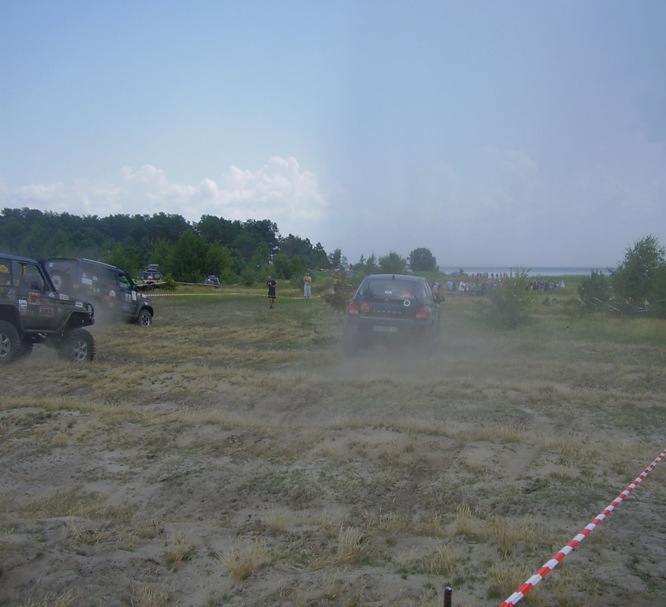

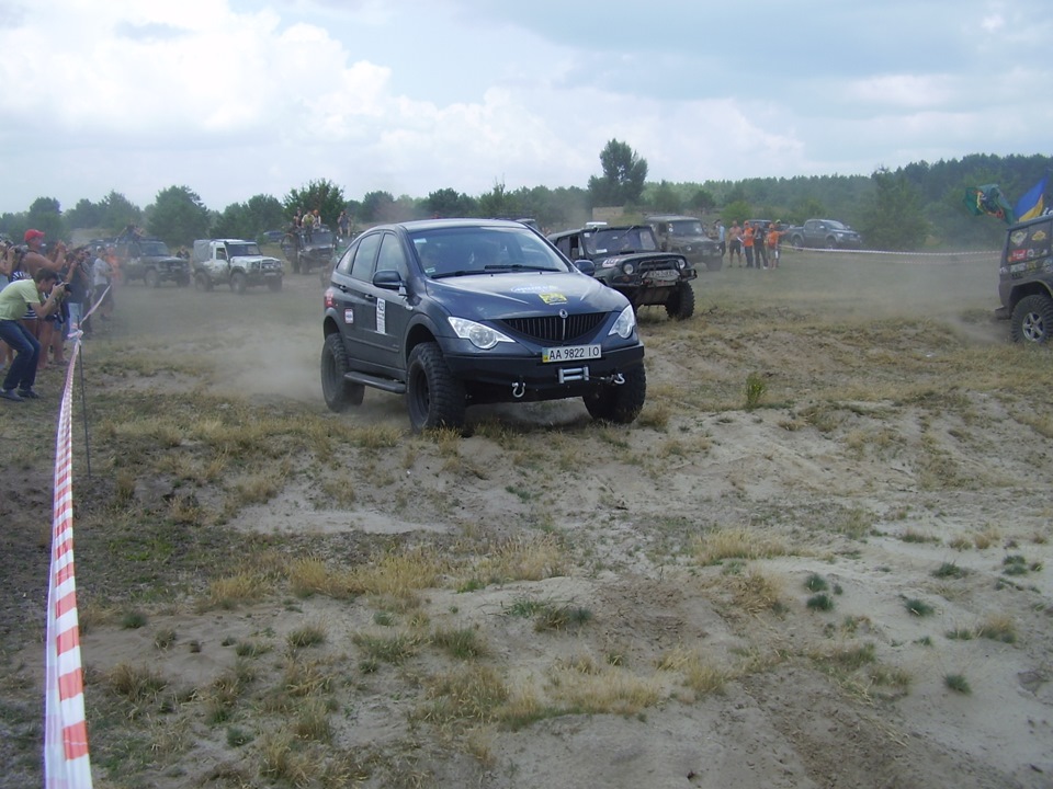

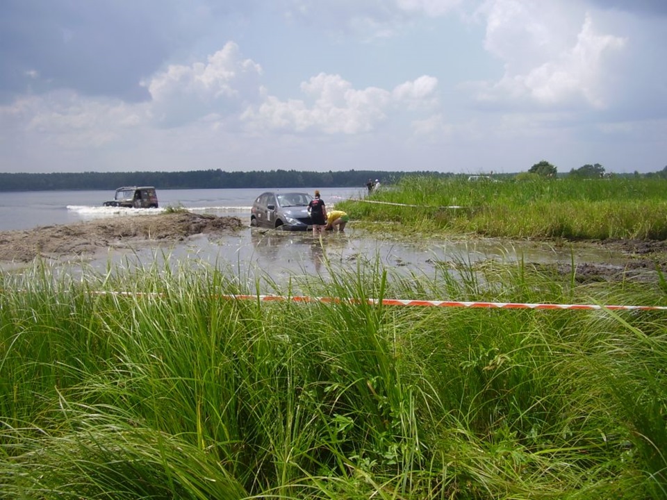

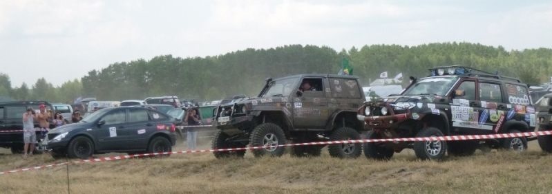

Стиральная доска, как мне кажется, один из самых жестких конкурсов. По фоткам вроде ничего особенного, но стоит только проехаться или увидеть живьем…
По ощущениям: моя машина была самая стоковая и неподготовленная из всех там участвовавших, самое жирное место( на фото и видио не попало) это овражек между полосами стиралки и первым болотом. Глубина всего метр — полтора, зато вылетаешь из него почти перпендикулярно и с отрывом всех колес, а перед глазами только небо…
