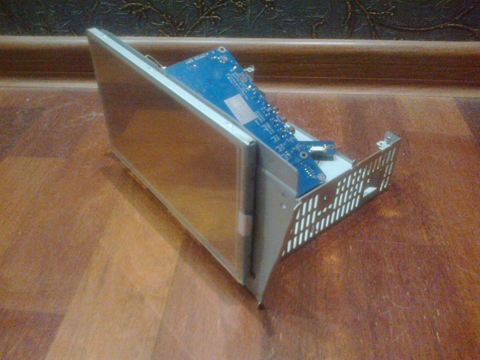

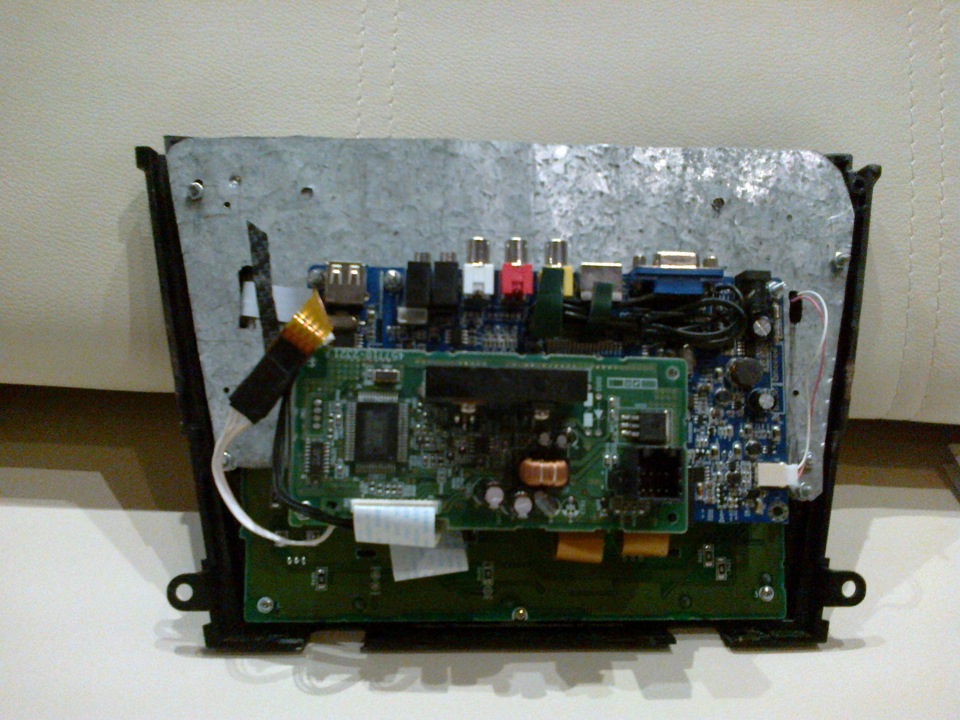

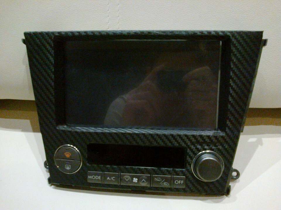

1. Все начинается с монитора а точнее его внедрения-пожалуй это самая сложная часть в CAR PC.
Расположение монитора выбрал в сток месте для магнитолы. 8 ми дюймовый монитор(16х9) с "тачскрином" идеально вписывается по габаритам в 2 din а именно 180х110 мм.

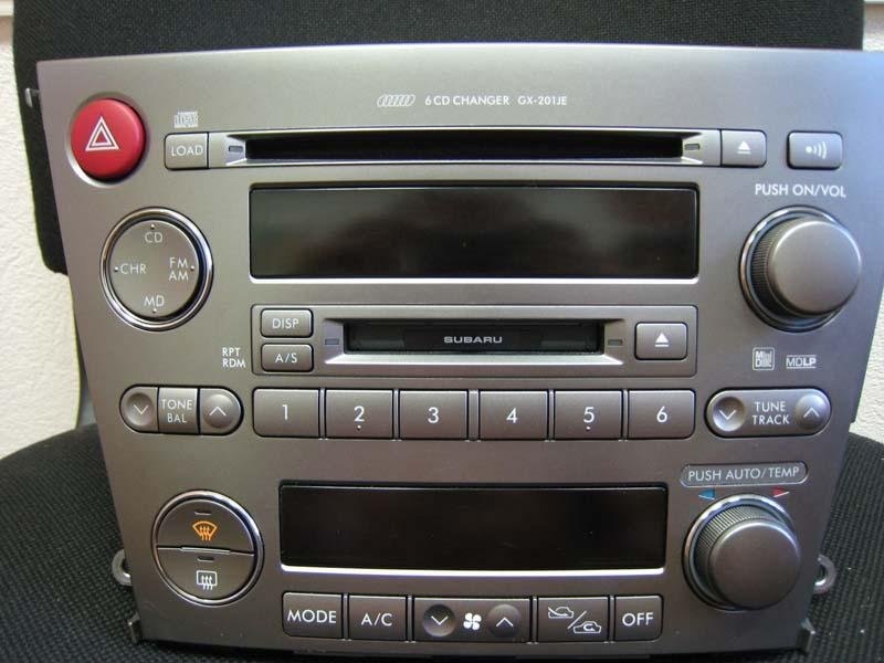

Для закрепления монитора на месте и облицовочной рамки была придумана схема на стандартных креплениях и запчастях от стоковой магнитолы-она лежала пылилась без дела поэтому была выпотрошена.
От нее был позаимствован пластик облицовочный и алю корпус.
Крепление монитора.
Экран приклеен двойным скотчем.

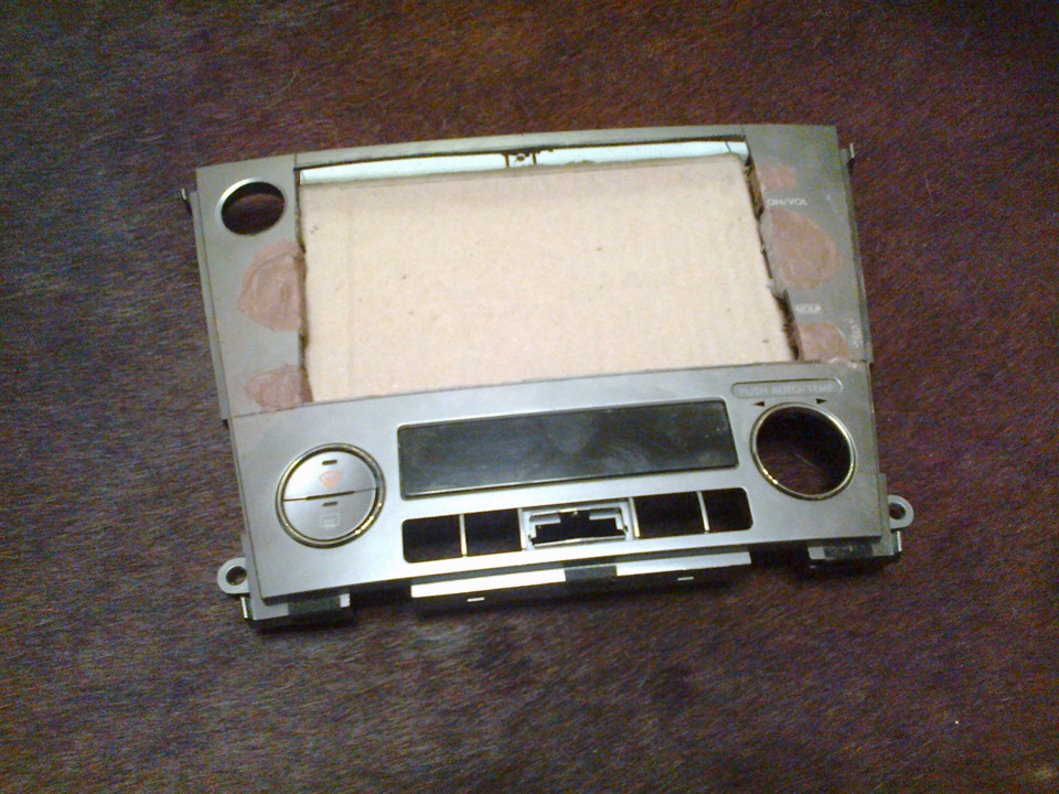

Облицовочная рамка.
Место было выпилено лобзиком, дырки замазаны жидкой сваркой и отшлифованы.
Внутренние стенки будут вырезаны из пластиковой линейки и приклеены на поксипол.
После чего все это затянется карбоном.

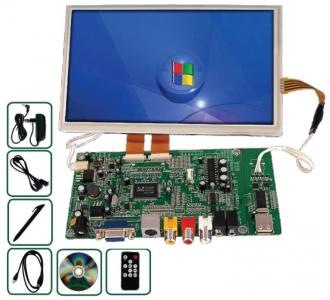

1. Монитор сенс LCD B9S8.0" 800x480 с VGA+AV+SV

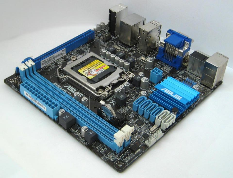

2.Мать ASUS P8H67-I (одна из лучших mini-itx)

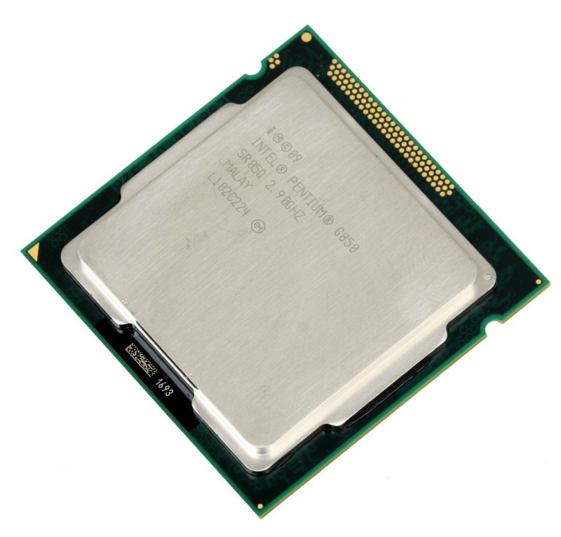

3.Процессор Pentium 850G 2,9мгц
Дешевле чем i3 на 30%, а в 3D графике обгоняет оный на 10-20% fps. i3 годится только под кодировку видио.

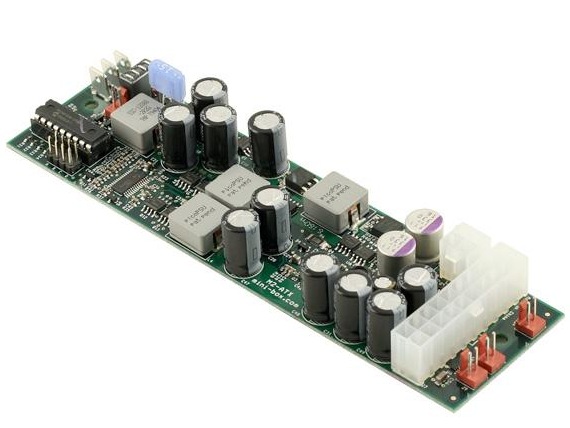

4.Блок питания M2-ATX

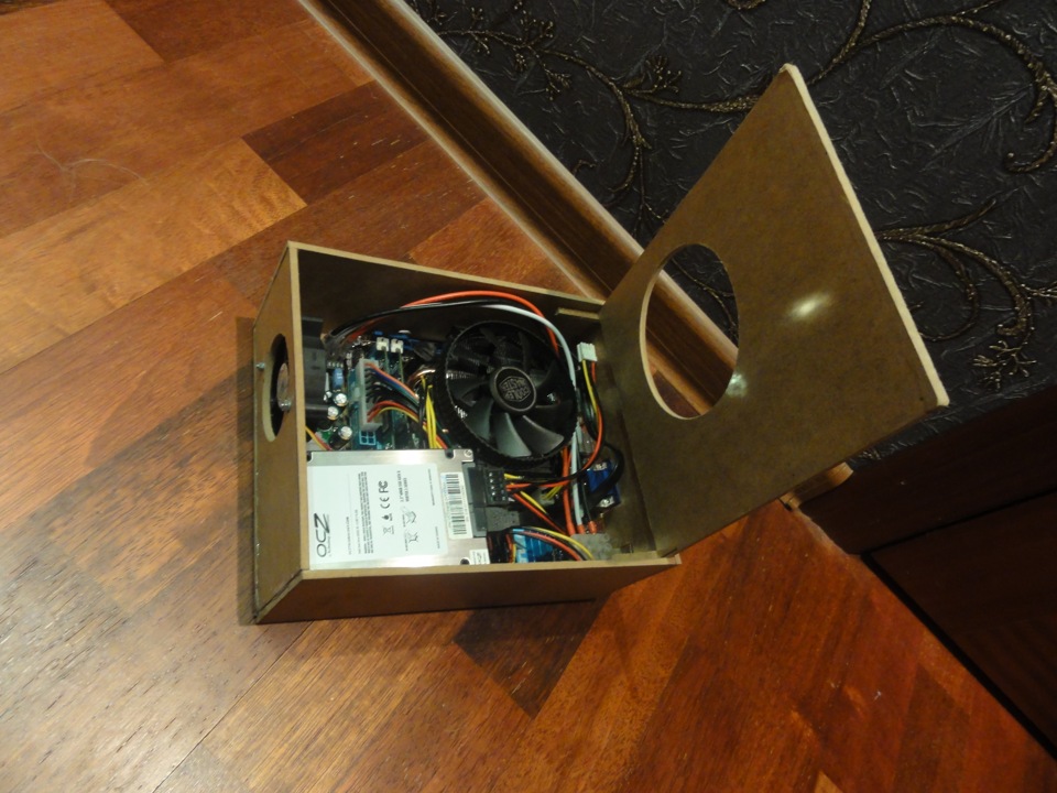

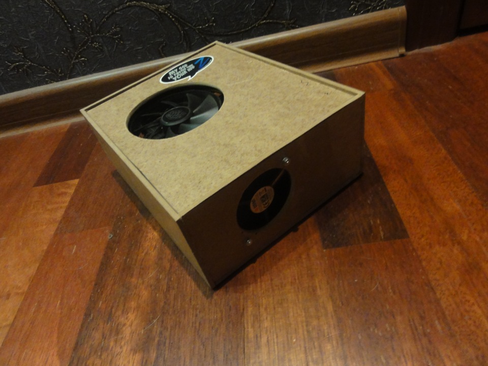

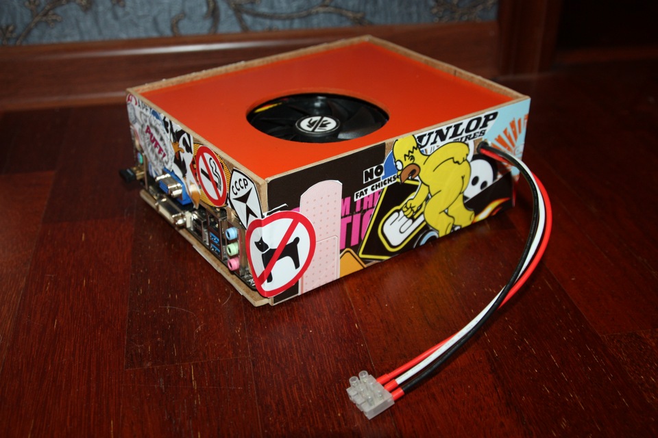

2. Установка
Корпус был вырезан из ДСП размеры 235х180х80 мм
Улучшайзинг в ЖДМ STIле.

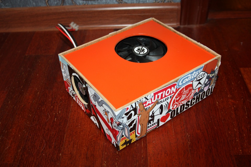

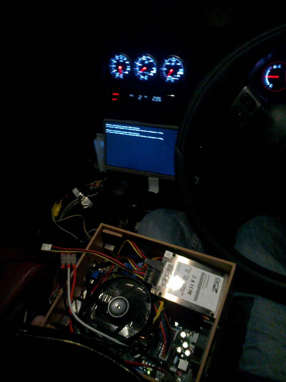

3. Финал.
Много было сделана а потом с нуля переделано-самое сложное в кар пк это внедрение монитора туда где его изначально не было.
Тридцати часовые плоды "напилинга" дают результаты.
На рамке изменены углы обзора, конструкция стала монолитной-что бы не мучиться с установкой в дальнейшем.

и как долго приходится ждать после поворота ключа музыку?
вышло все вместе по себестоимости железа-около 15к
Музыку ждать около 30-40 сек.

куда его спрячешь ?
под передним сиденьем пассажира.
Сейчас искал, наткнулся на монитор который выезжает, как по типу dvd мафона, тоже сенсорный с vga входом по типу www.prology.ru/eshop/view…&SECTION_ID=55&BLOCK_ID=9
DiscoStar
а хватит места там? Сможет ли сиденье двигаться?

Как климат располовинил? Заказывал отдельную плату?
Набор с отдельным климатом я внедрил в свою рамку.

Жестоко ты с мафоном!) Верно Крэш говорит, от себя добавлю — двухкомпанентной эпоксидкой попробуй какнить воспользуйся — вещь! Юзаю её при работе с пластиком и в ус не дую, держит всё!

вместо сварки и поксипола лучше юзать спец клей для пластика, например 3m plastic repair kit! Вещь офигенная!
А вместо линеек лучше брать куски любого субаровского пластика — припаивать их паяльником и промазывать клеем
