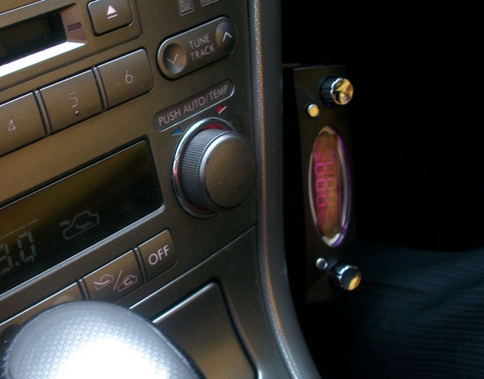

— Установить сам прибор в салон.
— Подвести питание и массу.
— Вывести трубку с контроллера на вакуумный шланг с впускного коллектора
Установка самого прибора в салон собственно особо не затруднила, подвод питания тоже, помогли друзья с сервиса, которые мне предоставили любезно свои площади под данную процедуру.

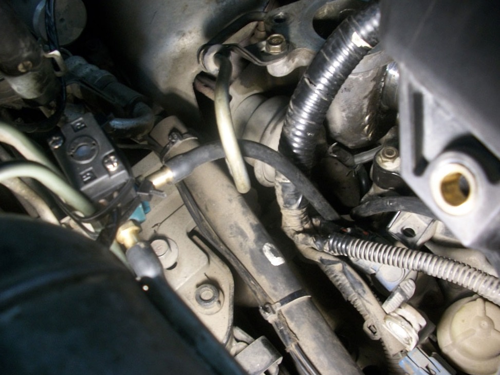

Вывел вакуумную трубку и провод до соленоида под капот. Вакуумную трубку подключил в разрыв шланга от коллектора на штатный датчик давления топлива оставив позади фильтр.
Далее стал разбираться с установкой соленоида.
Изначально я все перепутал и поставил соленоид в разрыв с штатным соленоидом, что совершенно не дало никакого результата, как говориться первый блин комом. Выехав и попробовав установить режимы на буст-контроллере понял, что он совершенно ничем не управляет, как дуло 0,8-0,9 так и дует…

Субара машина интересная, в этом я убедился не раз. Изучив шланги под капотом, мы поняли что на выходе из турбины шланг сброса воздуха подходит на специальный тройник, с этого тройника один шланг идет к актуатору имея в себе специальный жиклер ограничивающий поток воздуха, а второй идет к штатному соленоиду, который сбрасывает воздух в воздушный патрубок от воздушного фильтра.
Исходя из конструкции стало понятно, что мой соленоид от буст-контроллера необходимо ставить именно перед этим тройником, что бы полностью запереть сброс воздуха до нужных мне параметров.
Проблема состояла в том, что турбина в субаре находиться между двигателем и салоном, а так как места там мало, то она расположена почти в плотную к двигателю. А трубка сброса воздуха находиться в нижней части турбины.

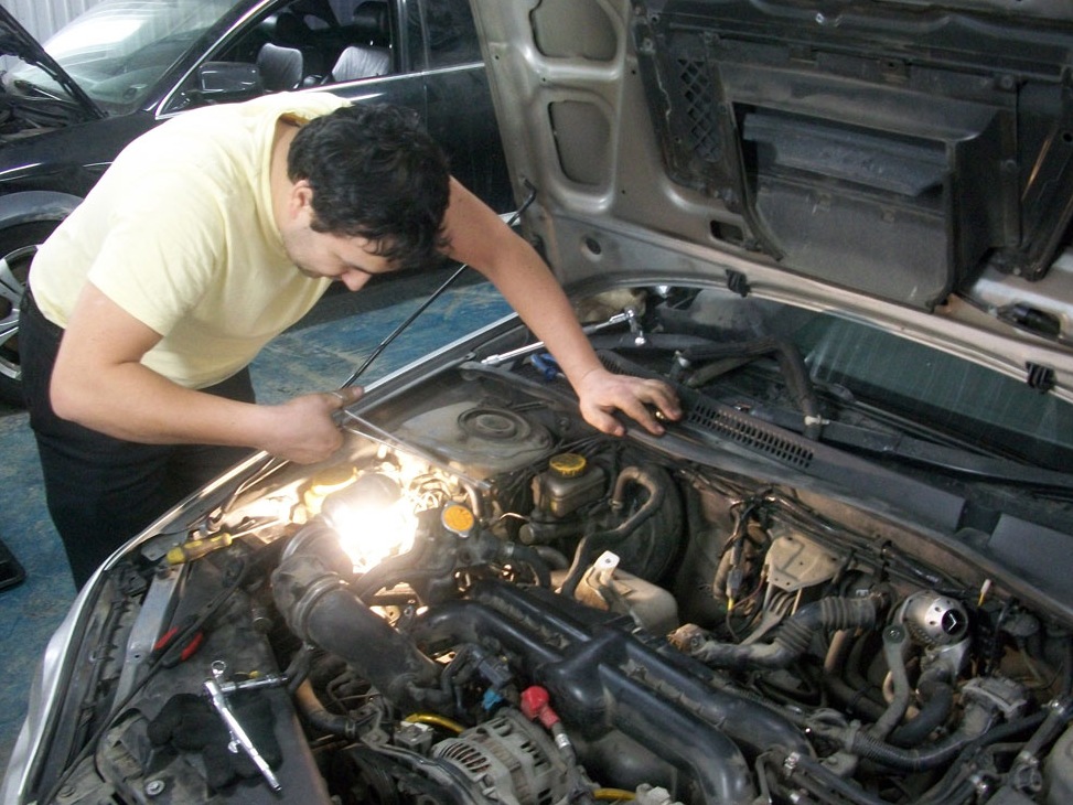

Разобрав часть моторного отсека, а именно:
— Сняв интеркуллер
— Сняв часть вакуумных шлангов
— Сняв бачек охлаждающей жидкости двигателя
нам удалось более менее обеспечить доступ к турбине, однако добраться до шланчиков было не так просто, расстояние между турбиной и двигателем порядка 5 сантиметров, с учетом того, что на турбине фланец для патрубка с воздушного фильтра и того меньше.
Выручило нас наличие у ребят в сервисе хирургических зажимов, длинной сантиметров 30 и возможностью фиксации зажима. Это позволило аккуратно снять хомуты с шланчиков, рассоединить всю конструкцию и собрать так как нам нужно.
Соленоид вынесли в более доступное место, так как поблизости с турбиной его поставить и закрепить было совершенно негде.

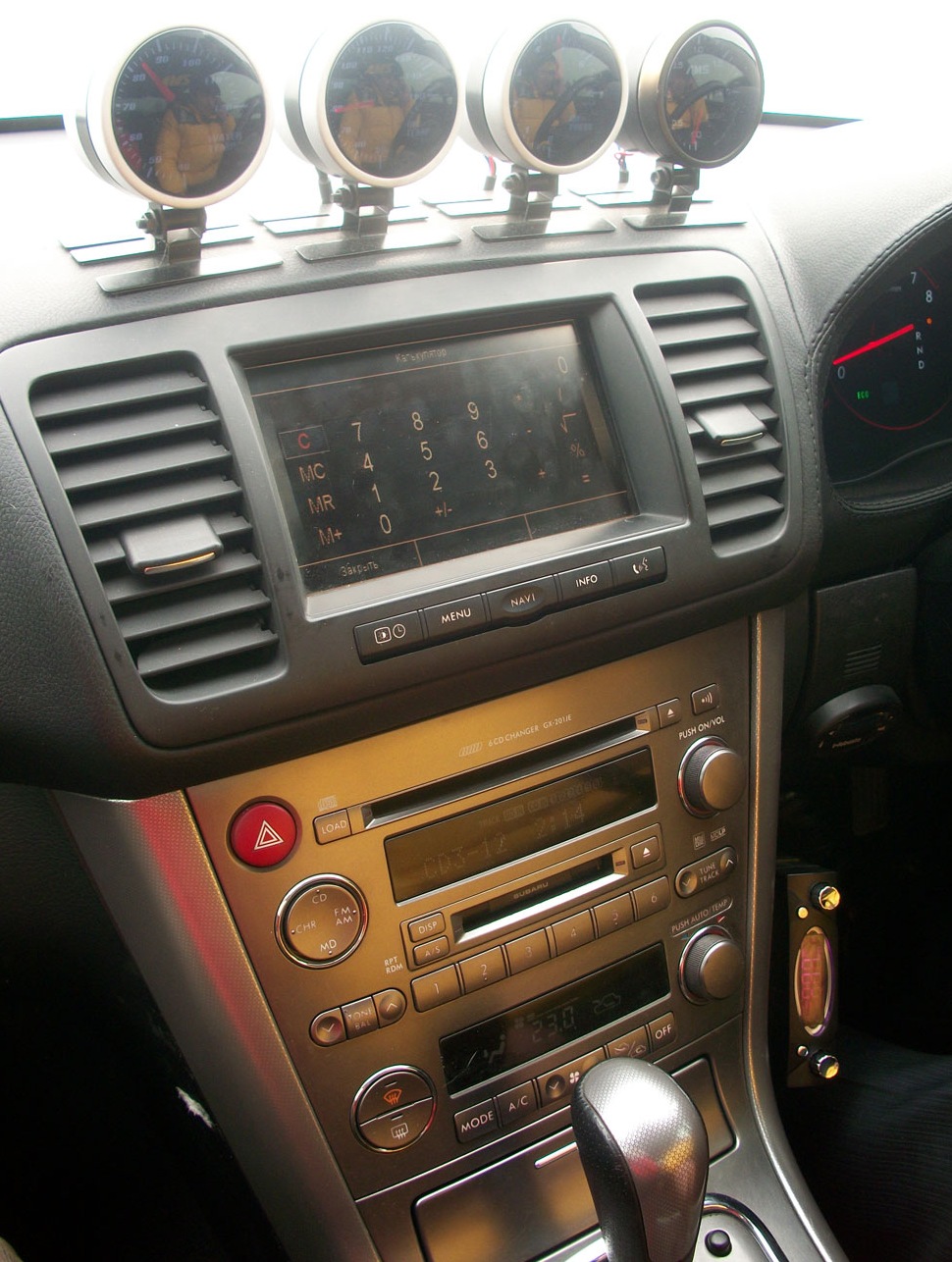

Хотелось бы отметить удобные настройки прибора, все легко и доступно. С цветовой подсветкой тоже выбор велик: зеленая, синяя, малиновая и т.д., жаль не нашел чисто красной, в стиль остальных приборов, пришлось поставить с малиновым оттенком.
Да и одно неудобство есть, в буст-контроллере давление указывается в psi, так что калькулятор в компьютере рулит теперь :-) надо конвертер написать для удобства
