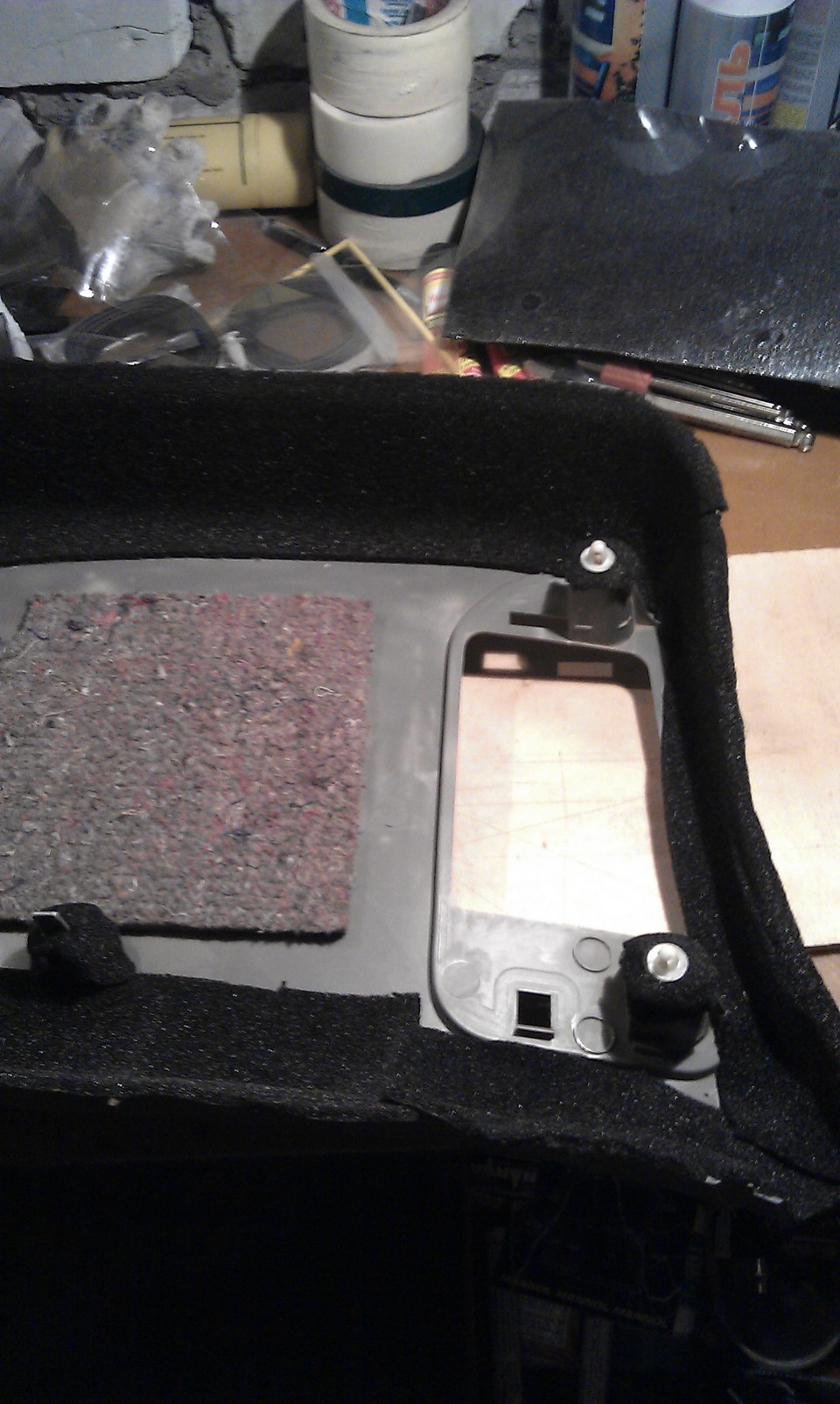

Ну собственно субаруводам имеющих универсалы-оппозиты знакома дверь багажника, как хлопушка.Решил всё довести до ума.Купил 0.5 п.м. антискрипа и лист вибропласта.3 часа делов и с другом довели всё до идеала.Maximka33rus отдельная благодарность ))

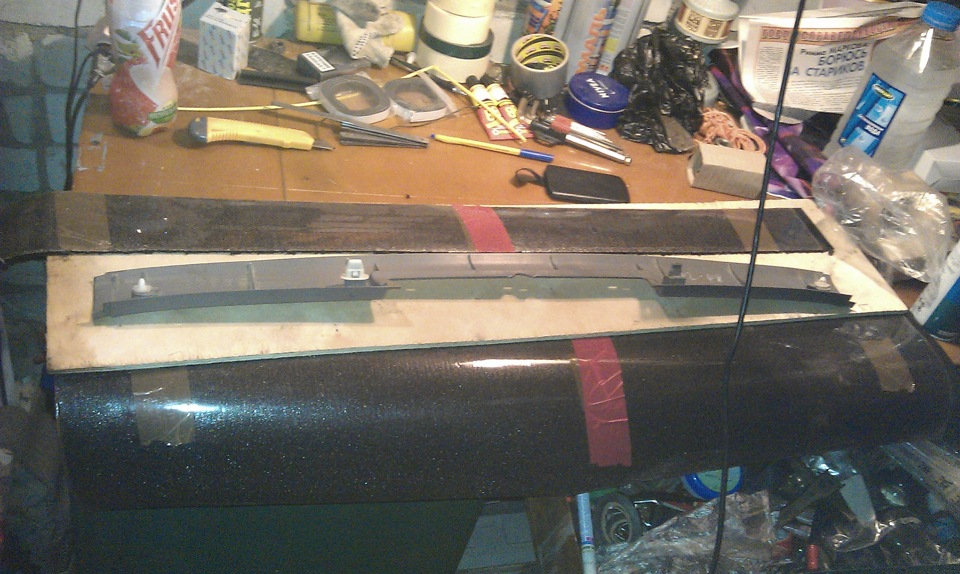

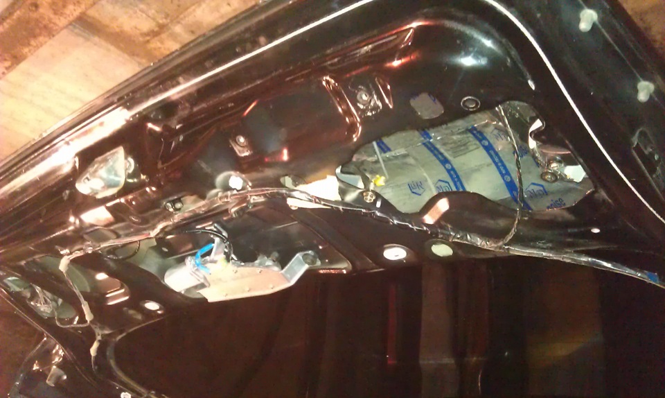

В общем с вибропластом всё ясно-снял всю обшивку, на железо приклеился вибрик(опять же спс Макс =) )

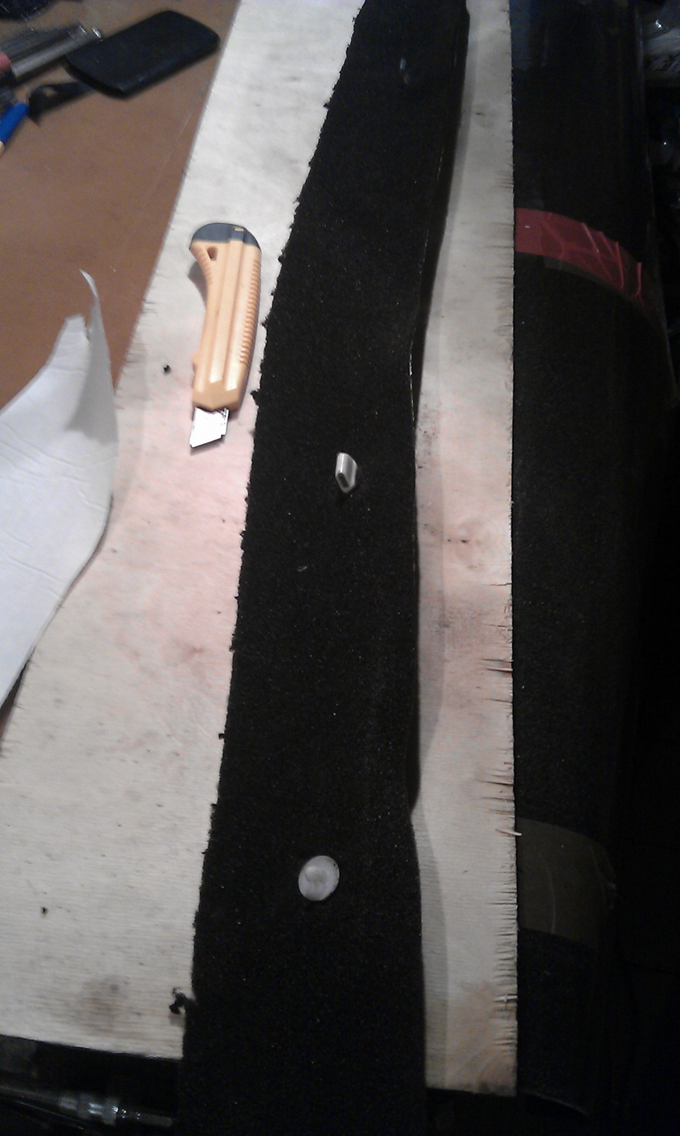

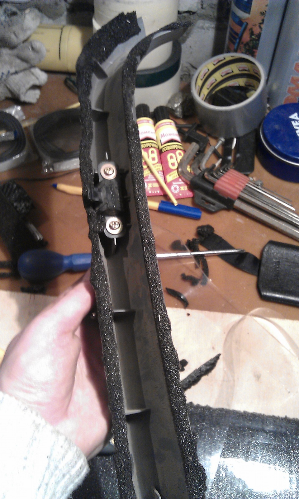

На все соприкосающиеся друг с другом либо с металлом пластмаски приклеил антискрип, так что бы был остатока около 1 мм по краям и вуаля ) готова ласточка.причем все пистоны ровно встали на свои места и всё ровно прищелкнулось, несмотря на добавочный материал.в общем очень доволен.ни скрипов ничего лишнего, лишь слышно рокот оппозита и наддув турбы =)
