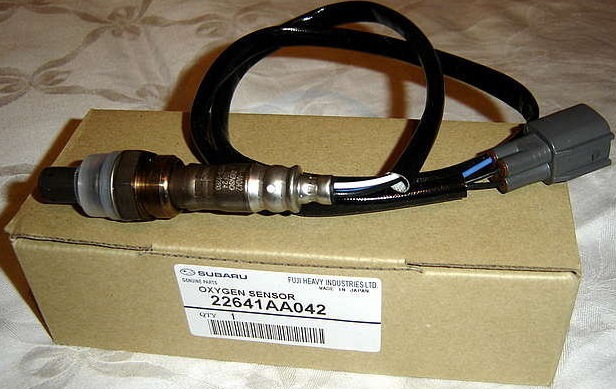

Итак оригинальный датчик в коробке субару имеет номер 22641-AA042, стоит около 8-9тыр.
Есть более дешевые альтернативы:
1) датчик Denso DOX-0306, полная копия оригинала, ставится болт-он, стоит около 4тыр.

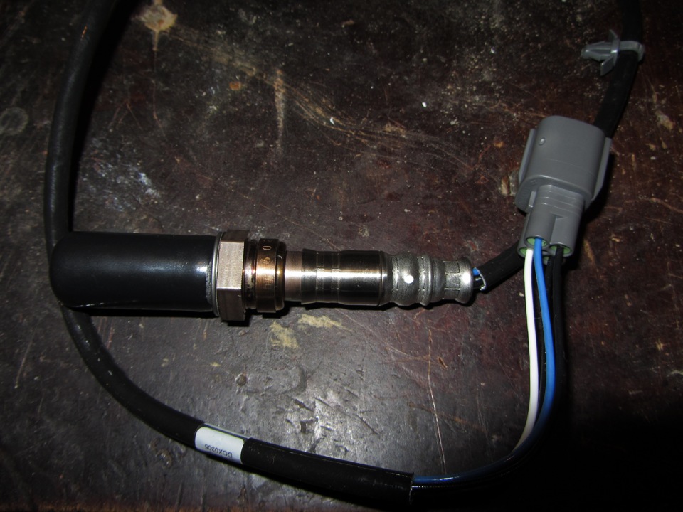

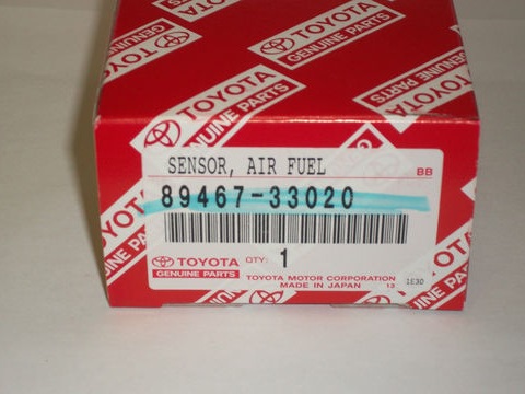

2) датчик денсо в коробке от тойоты с номером 89467-33020 или 89467-33040, стоит около 3,5тыр. Имеет существенный недостаток — короткий провод (50см против 80см оригинала), нужно будет его надставлять. Паять эти провода запрещено производителем, да они и не паяются без кислоты. Нужно будет или зажимами удлинять или сваркой соединять.
На европе форях и вообще с 2004го года уже идет другой номер кислородника.
Итак, Я выбрал изначально второй вариант. Купил денсо от тойоты, пайкой надставил провод и все работало отлично 3тыщи км. Далее при очередной заводке выскочил чек P0133 front o2 sensor slow response. Я подумал что дело в моей корявой пайке, перепаял провода — чек погас, но показания ушли в космос… видимо датчик все же сдох :( Гадство вот и качество тойоты, может палево попалось, хотя до отказа работал отлично по трассе авто ело литров 9-10 зимой на шипах… :(
В общем больше с пайкой связываться не хотелось, купил датчик из первого варианта, полет продолжается :)

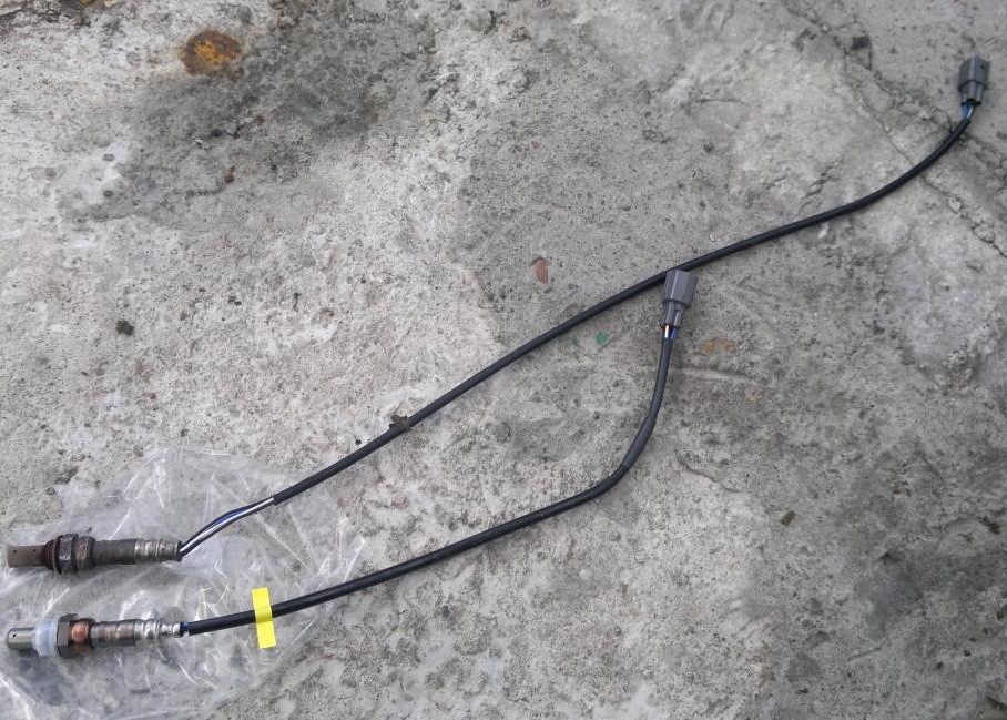

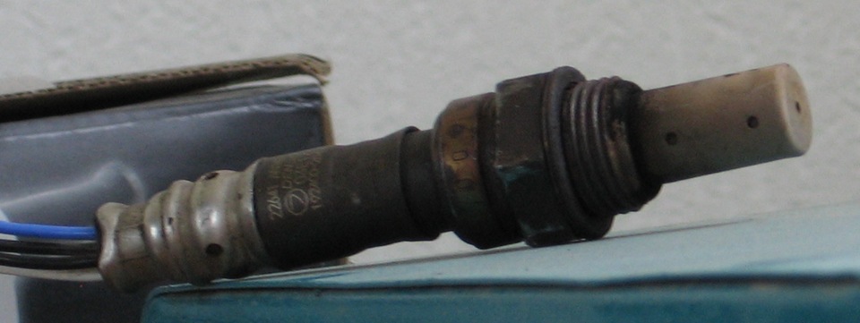

Пришел докс. Слушай странное дело на датчике вообще надписей нет. На оригинале и тойоте выбито было, а тут пусто… ну а так один в один по внешнему виду с оригиналом. Вот чет я думаю не палево ли подсунули, как так надписей нет…
Хмм. Нада бы поспрошать у тех, кто уже ставил, есть ли там чего на сенсорах…
Но мне кажется номер то должен быть Денсовский выбит…
aprnsk
Судя по всему нет ничего не них. www.google.com/search?cli…vZc9s5cKx4&pbx=1&bav=on.2, or.r_gc.r_pw.r_cp.r_qf.&bvm=bv.41248874, d.bGE&fp=280b8f8d5cd26ae2
Можно не париться, ставить.
Да ставить то так и так поставил куда деваться (фотку выложил выше докса) :) Если мля сдохнет скоропостижно больше не буду с аналогами связываться, кстати оригинал бы вышел дешевле если бы я его сразу поставил :)) Итак 7400 вышло в итоге :(
Ну, если бы, да кабы =)) У нас народ на Денсо гоняет норм )
А то, все же Тойота =))
