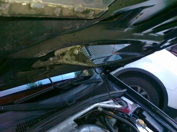

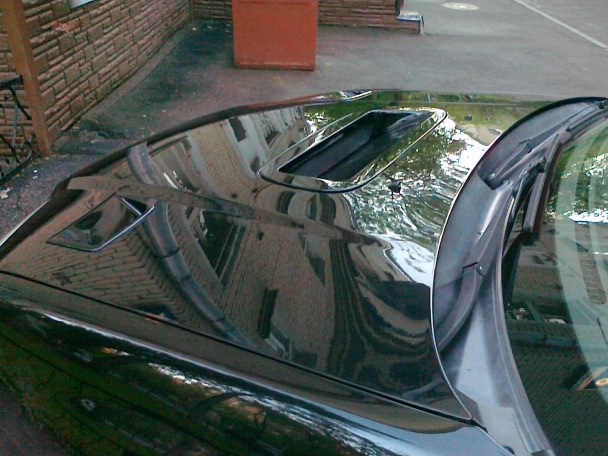

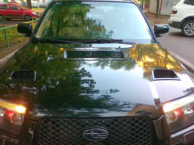

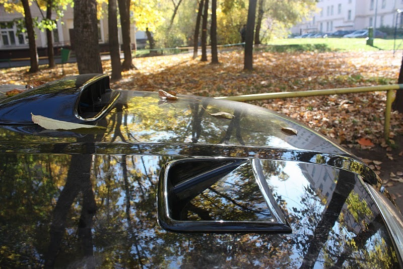

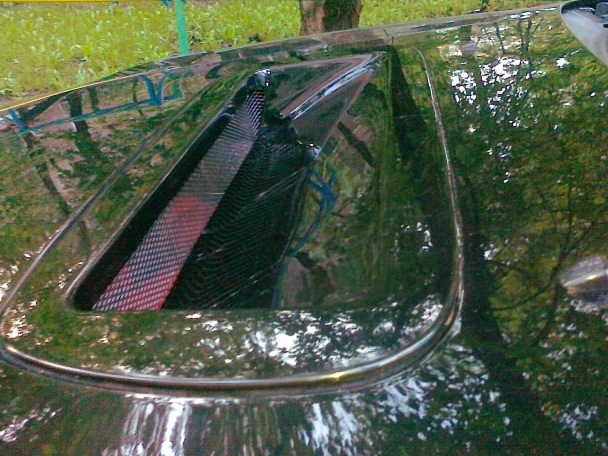

Вместо воздухозаборника на капоте от Forester STi ( от которого был в восторге) заняла эксклюзивная вещица, сделанная по моему чертежу.

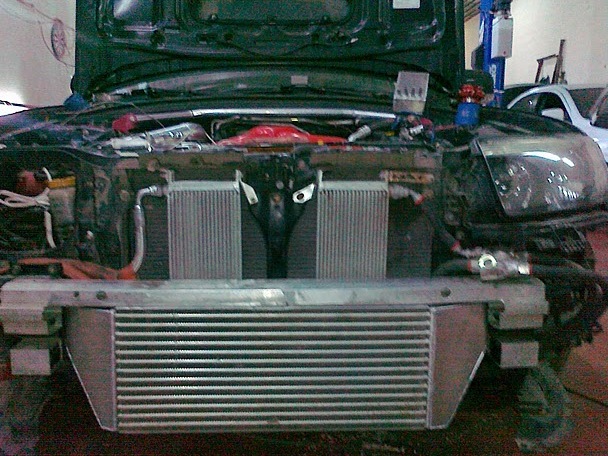

В виду того, что интеркулер перекочевал вперед, оставлять стандартный заборник было бессмысленно, и гораздо более эффективным мне представлялось организовать ВЫДУВ горячего воздуха наружу — ведь с фронтального кулера + сендвича из огромных маслокулеров мотора жарит неслабо…
отверстие в капоте теперь работает строго наоборот
да и на "овечий облик" больше походит, из соседних машин уже не так просто понять, что за черный сарайчик с ними неспешно катится в потоке :)))
что скажете?

а чому просто обратную ноздрю не поставил? чисто из эстетических соображений?
что такое "просто обратную ноздрю" ?
развернутая сток ноздря видимо…
вообще если нет предрассудков насчёт внешнего вида, то поднять капот на лето по-моему проще всего и удобнее. и пилить ничего не надо.
объясни поподробнее!
петлями?
между капотом и петлями проставочки сделать
а как? :)
да можно шайбы просто
О! попробую :)
датчики у тебя есть вроде, посмотри как температурный режим изменится ради интереса
угу.
я попробую снять вообще и посмотреть.
а потом на шаёбках :)

Развёрнутую в обратную сторону ноздрю в стоковую дырку в капоте!
геометрически площадки не зеркальные
да и смотрится эта "кепка козырьком назад" слишком "военно" на мой вкус
+100500
MSTiFK8R
конечно не зеркальные!
так они ж делаются! именно "обратный" засос :)
этот обратный засос, извините, пососёт у приподнятого капота :D
согласен полностью, Лёх!
Зато не так колхозно:)
Зная тебя, могу предсказать, что объявишь неприемлимым, НО я бы приподнял чуток капот в стиле дрифт-машин. Выдув колоссальный, а дыру по центру можно просто заделывать ) + ацки бюджетно и эффективно.
Лёх, пока хватает, да и вид уже будет явно нестоковый ( ггг )
Да, вид всё палит. Интересно: приподнятый на 1см капот насколько заметен в этом плане?
у меня сразу глаз цепляется за такие дрифт-стайл-капоты, сразу видно. что с машиной что-то не так
или наоборот, ЧТО-ТО ТАК :D
к сожалению, для 99.9999999999999% автолюбителей — соседей по потоку это будет именно "что-то не так" :)
ахахаха =) верно, верно!

А такой вариант был не вариантом? www.carbonfiberhoods.net/…mages/HDS0203SBIMP-CW.jpg В плане внешнего вида лучше имха
этот видел, не понравился, слишком нарочитый, я хотел поэлегантнее решение
+ не нравится что сетка горизонтальная — вода и пыль будут больше попадать внутрь

Супер! А я планирую пластик под заборником, что дул в кулер развернуть и сделать, чтобы дул на фильтр. Пока только в планах, а так — капот поставить от атмо и овечка готова)
:) лучше в фаре отверстие вместо дальнего, и оттуда рукав — вот реальный моторспорт!
атмокапот конечно самый "овечий", но вентиляции с ним просто никакой, да и он весит втрое больше
согласен. Моторспорт больше делать не хочу, тем более у меня — один отражатель (Н4 цоколь). Мотор у меня 1.3 — особо не греется, можно на шайбы приоткрыть капот как на сильвиях, старлетах делают.

Грамотно сделано! Не мал выпуск то? Кстати, передние дыки (по бокам) тож развернул? Или так оставил?
благодарю!
не мал, там дырень приличная, тем более изначально выдув был только по низу мотора, так что даже щелка в сантиметр работала бы прилично
по бокам заборники не стал разворачивать, они нужны для :
1) принудительной вентиляции холодным воздухом и создания доп завихрений под капотом = лучшая продувка в итоге
2) визуально расширяют и принижают силуэт машины
3) некрашеные пластиковые решетки отлично сочетаются с решетной радиатора и вентиляциоными вставками в бампере

Оч гуд, имхо гораздо эстетичнее, чем разворот ноздри.
Аккуртно! А как с заливаемостью всего того что под этой дырой?
я поезжу понаблюдаю насчет того, что куда будет\не будет попадать, в целом не должно, скат аккурат по центру коллектора идет
на крайняк всегда можно сделать доп. водосборный скат по нижней кромке изнутри, и водосточные трубы до земли ))
