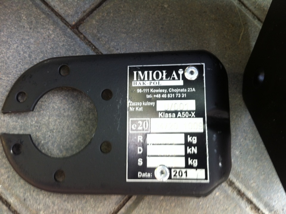

Поставил фаркоп. Купил здесь.
Запчасти на фото: B3173
Опять же ничего сложного. Встал без проблем.
Единственное, выхлопная теперь касается балки фаркопа. Даже несмотря на снятую насадку. Нужно что-то подрезать/подогнуть…

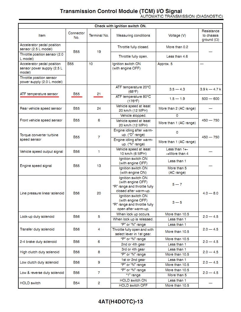

Еще в виду того, что в сети критикуется таскание прицепов на а/м с автоматической коробкой, решил вести контроль температуры коробки. Для этого подключил обычный мультиметр (пока временно) к штатному датчику температуры коробки.
Через шнурок подключил ноут и записал показания вольтметра для разной температуры коробки.
Получилось следующее.
Пока далеко прицеп не таскал. Но налегке температура выше 95 град не поднималась.
Впоследствии заколхожу отдельный вольтметр куда-нибудь в укромное место.

будь добр подробней где и как подключался к датчику температуры акпп? давно хочу вывести даное значение на мультитроникс)
подключался к проводу возле разъема мозгов коробки. Какой именно провод тебе наврное лучше смотреть самому по мануалу. А потом прозванивать. Там много вариантов мозгов. Даже самих разьемов на мозгах бывает 2 или 3.
Ладно, буду пробовать)))
Спасибо за наводку ;)
Та не за что)
Добавил на всякий случай скрин с моего мануала.
