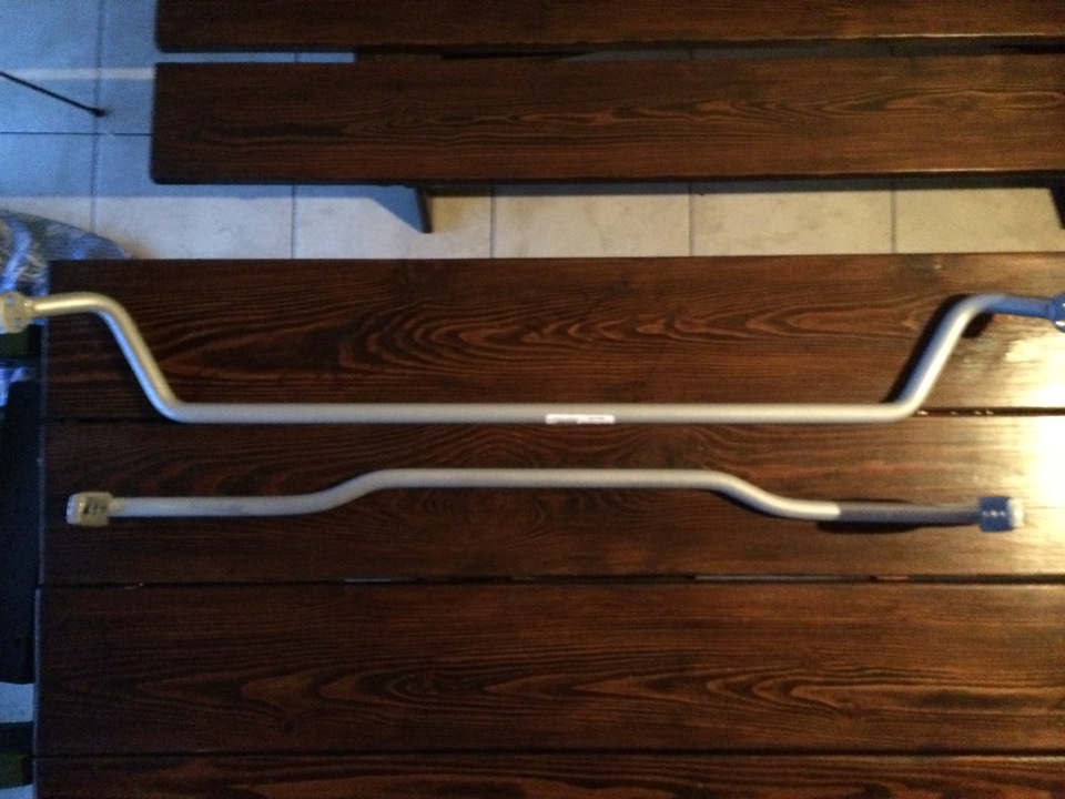

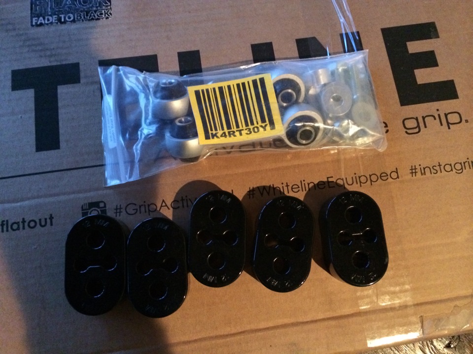

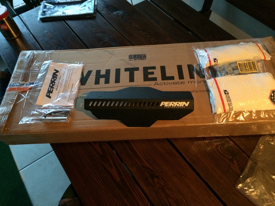

Всем доброго дня! Давно сюда не писал, всему виной праздники, да и писать особо не о чем было. Я все так же жду предыдущую посылку, из-за небольших осложнений в логистической цепочке, ну а тем временем подоспела первая ласточка из моего цикла про подвеску. На самом деле, я уже давно собираюсь заняться этим вопросом вплотную, но непредвиденные обстоятельства из предыдущих постов не позволяли мне этого сделать. =)

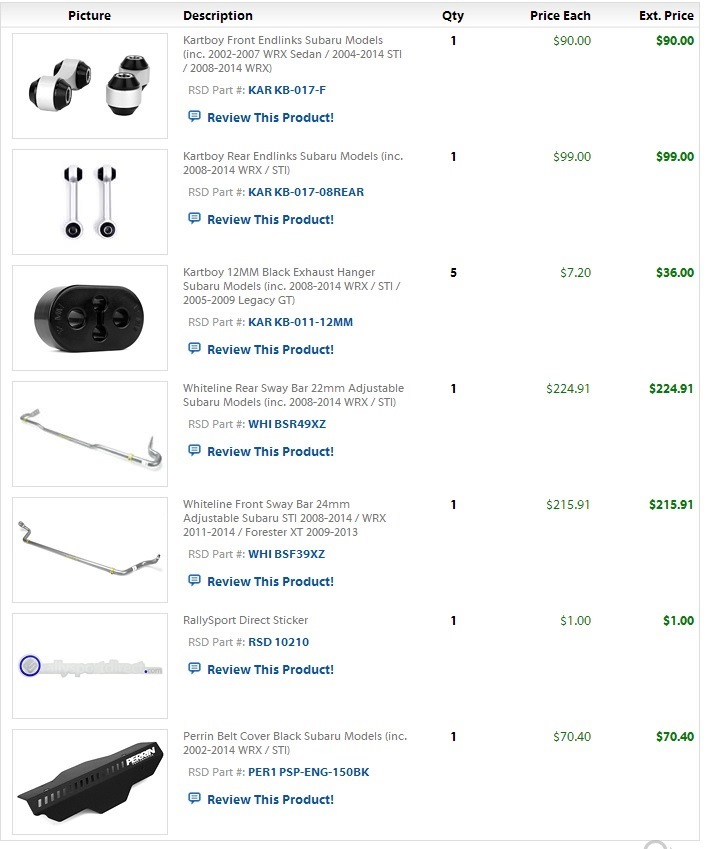

Что же я заказал?)
Сразу уточню для местных, что я знаю на что иду при установке толстых стабов, я понимаю что это за собой влечет, я не купил их просто из-за того что модно. =)
Ставить их зимой я не собираюсь, подожду до весны. Очень хотелось бы еще разжиться новой подвеской для форя. Надо уговорить жабу и решить TEIN, или все-таки сток с форя tS.)))) Кстати буду рад вашим комментариям по этому вопросу. Ну а фото ништяков далее!) Фотографировать мелочи для установки не стал. Там еще рычаги, замки, гайки, прокладки итп)

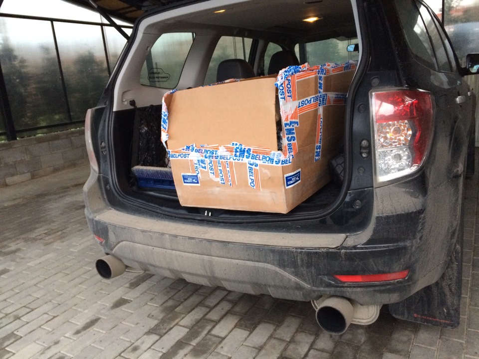

Кстати, совсем забыл. Решил провезти эту посылку в Минск напрямую, а у нас максимум 160$ беспошлинно. Но наши бравые таможенники решили провести досмотр, вскрыть посылку и вежливо меня попросили предоставить декларацию)) Все им привез и они насчитали 150$ пошлины за эту посылочку. Вышло дороговато немного.))) Но зато граница уж точно на замке!)

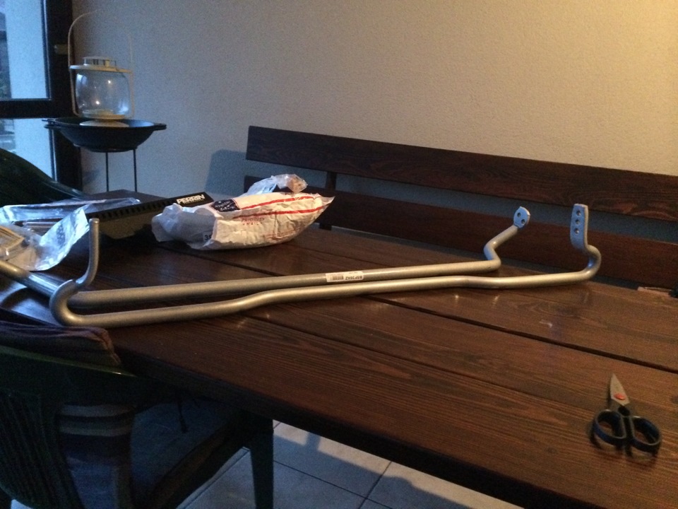

Пиветствую. можт я чего упустил, а в комплекте стабов вот этих усилителей небыло ? :
www.rallysportdirect.com/…els-inc-2008-2011-WRX-STI
.без них некомплект:).
себе поставил Perrin перед 22, зад 19, оба на вторую ступень жёсткости… теперь о подвеске "типа спорт" особо незадумываюсь.

Все было в комплекте, я пакетики не вскрывал))
Как я уже писал, в стоке перед 22мм и 16мм. Зачем брать на перед те же 22мм? Понятно, что будет чуть жестче из-за геометрии, но все же? Не задумывался о стоковом размере перед покупкой?

у меня SH9 2011м.г. рестайл. передний стаб 20, задний 16.

Разве 20? Я встречал инфу, что 22. Я уже с замечательными людьми общался)

Новый Форь на 100 кг тяжелее стал. Поэтому там и штанга 24 мм.
Т.е. вам надо ориентироваться на меньшее или равное значение.
Сам разделяю вашу позицию. Тоже хочу взять регулируемые штанги с регулируемыми линками, но не шаровые. Возможно удастся настроить крены и без амо. Как я понимаю, этим мало кто занимался, т.к. цена не склоняет людей к эксперементам.(((
Не уверен, что дело в 100кг. Это очень мало. Скорее всего люди пытались решить проблемы старой модели.
Крены без амортизаторов не уйдут, даже не надейся… Рулит комплекс мер, просто стабы — это полумера…

стаб — это паразитный элемент, от него надо избавляться. Начни с подвески а потом только ставь стабы. Для твоего выбора подвески я бы поставил задний стаб от грб например и успокоился :)
Я бы сказал, не паразитный, а дополнительный и не первоочердной. Так вышло, что я купил их раньше)))
В толщине стабов я не вижу проблемы. Я на форуме писал уже, сток на форе 22мм, зад 16мм. На новом SJ перед 24мм, а зад вроде 18мм. Меньше в таком случае ставить не вижу смысла.

у стаба кроме толщины есть еще параметры, основное — это геометрия железяки и рычага, к которому он крепится. Стаб делает независимую подвеску зависимой, это делает машину очень восприимчивой к неровностям и снижает скорость прохождения поворота при условии не идеально покрытия, т.к. зацеп теряется. Зимой например, при условии довольно жесткой подвески отключение стабов с 2х минутного круга снимает несколько секунд, ну и конечно сильно влияет на стиль езды. Но ты правильно заметил, я думаю данные стабы на асфальте будут норм, лишь бы нравилось :), но будь готов к резкой избыточной поворачиваемости при быстром качке рулем. Подвеску надо зажимать по ходам, длинные ходы очень не понравятся этим стабам, особенно передним линкам — их надо бы на ШС, будут выдавливаться сайлентблоки при езде по бордюрам

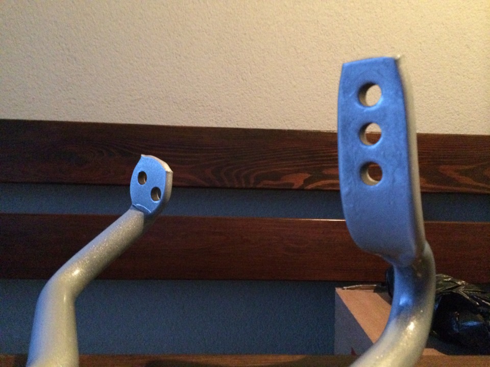

Меня все-же интересует момент с настройками стабов. Вот я могу сделать перед: 25мм, 24мм или 23мм. Зад: 22.5, или 21.5. Какая комбинация будет лучшей на твой взгляд?
самая мягкая :). По реуглировкам и толщинам не скажу — на разные машины и подвески это просто пустые цифры, все надо пробовать.

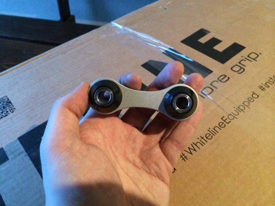

ШС — шаровое соединение (ball joint), например www.atomic-shop.ru/part/2927-KLC047/. Будет выдавливать, потому что будет работать на недопустимые углы, проходили много раз, вот например www.drive2.ru/cars/subaru…ekistt/2/journal/2395734/ и это на импрезе, там ходы подвески в 2 раза меньше твоих.
Не думаю, что нужна самая мягкая, тут надо подумать.

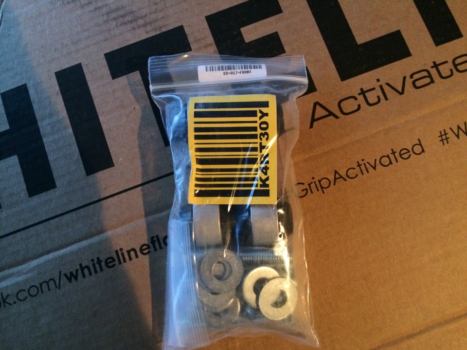

*шепотом* У меня пробег 43 тыс и втулки с завода еще живы. Только сейчас уже пора бы их поменять.)) Не знаю, что в РФ за дороги)))
заводские передние стойки стаба на шс, хоть и в пластиковом корпусе. Это обеспечивает большие углы работы

А что за ситуация со 150$? По договору о таможенном союзе посылки ввезенные почтовыми операторами (емс) до 1000 евро не облагается пошлинами. Белорусь же входит в таможенный союз
Ага… Весь этот союз — сплошной фарс и цирк.
А Беларусь написала свою внутреннюю бумажку, что у нас 120 евро ограничение, вот и все.

Выхлоп не правят резинками) лучше сток
Картбой дольше стока не живет.

От резинок хуже не станет.
Я знаю, что втулки менять будем не реже.
По этому вопросу куча споров, 24 перед, 22 зад. Других не будет. Можно только поиграть с жесткостю. Поставить перед на самое мягкое (читал у пендосов что это типо 20мм), а зад на самое жесткое.

25.5 перед и зад? Это не противоречит предыдущему посту?

Не противоречит — выставляются настройки перед мягко/зад жестко.

То есть это можно расценивать как совет для меня? Поставить по американской наводке перед мягко, зад жестко, так?

Ни в коем случае, я лишь делюсь мнением как бы сделал сам из доступного тюна. Это не американская наводка)) а закономерность в настройке подвески, но начинать надо с амортов, именно они должны работать прежде всего.

Значит так, ставим перед мягко, зад жестко?

Хороший закуп) В аэропорт пришлось таскаться?
Возможно интересно будет посмотреть
Спасибо! Нет, если заказывать емс, то вокзальная 22. Хотя бывал и аэропорт, но больше в рб слать не буду. Буду как раньше, через Москву.

Я вот сам недавно нашел посредника в Москве, который позволяет белорусам на 1000 евро в месяц привозить товар.

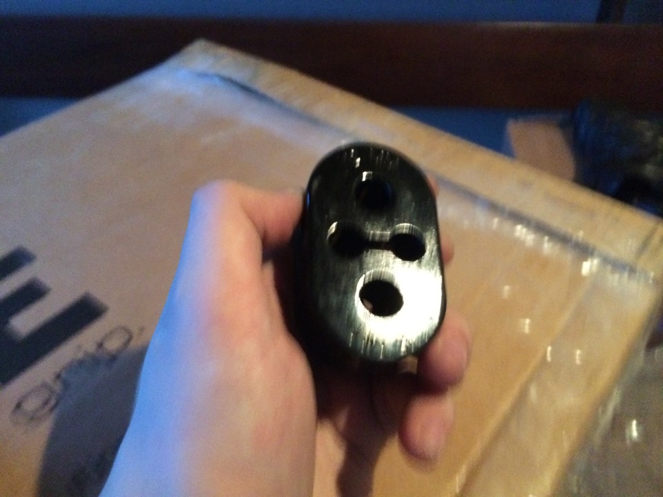

Они более жесткие, при валилове и резких движениях выхлоп меньше болтается на них и не обо что не долбит. Плюс долговечнее стока.
Во, спасибо))
Что за девайс экхауст хенгер?
Как и следует из названия. Эти штуки держат выхлоп. Те что я заказал, гораздо лучше. Просто под руку попало)
