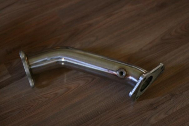

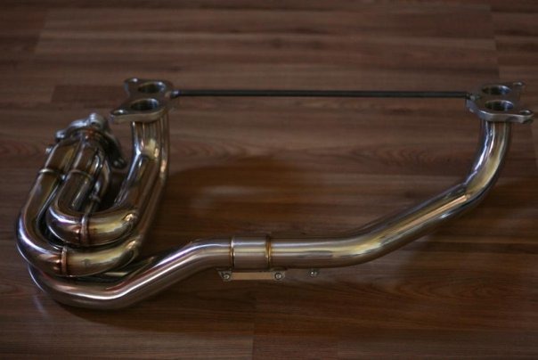

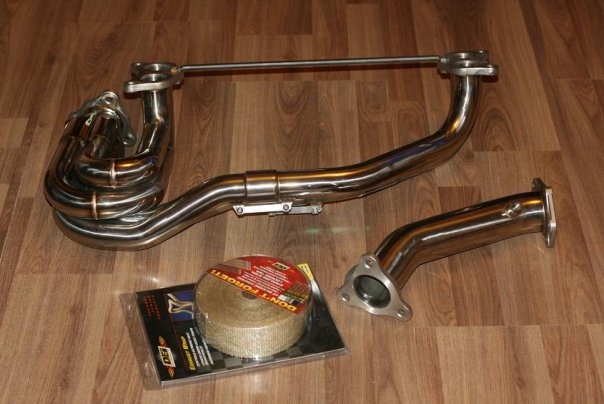

В общем, в главных ролях выпускной коллектор 4-1 и аппайп Kakumei и термолента DEI.
Коллектор, хочу заметить, очень и очень хорошего качества, сварные швы ващпе шедевр ) сток коллектор по сравнению с этим детским выглядит :D

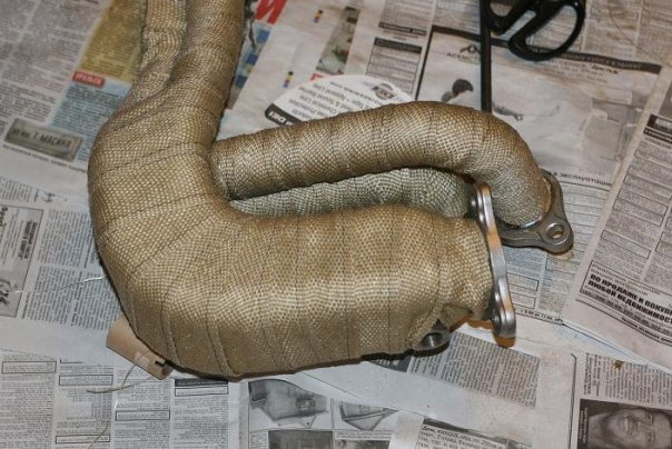

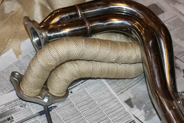

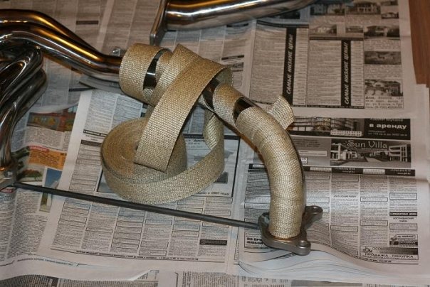

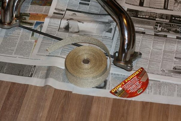

Начинаем. Берем главных героев и выкоадываем на предварительно растеленные газеты или клеёнку или еще что, главное не на полу (если дома делается :D), т.к. волокна термоленты потом еще долго будут напоминать о себе :D

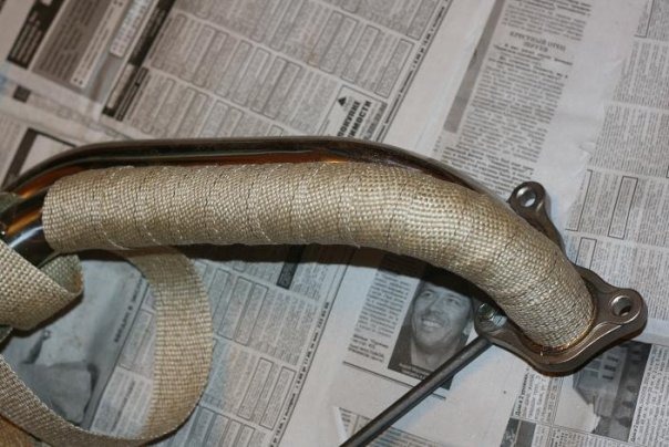

Саму термоленту, перед окончательной обмоткой надо предварительно намотать и отмерив нужную длинну, отрезать.
Затем вымочить в воде и хорошо отжать. И только после этого обматывать.

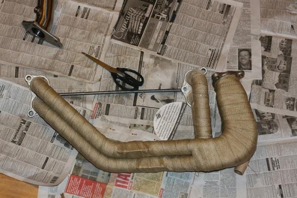

Вот очень сложный участок был :D

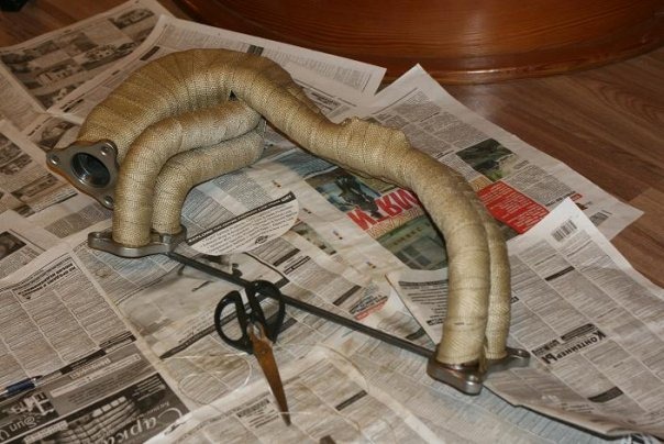

И вот что в итоге получаем :)
Конец можно закрепить специальными хомутами того же производителя, что и термолента. Либо обычными металическими хомутами )
Под рукой ни того, ни другого не было, поэтому я использовал обычную вязальную проволку )
