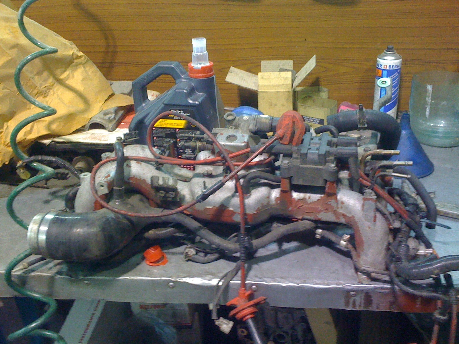

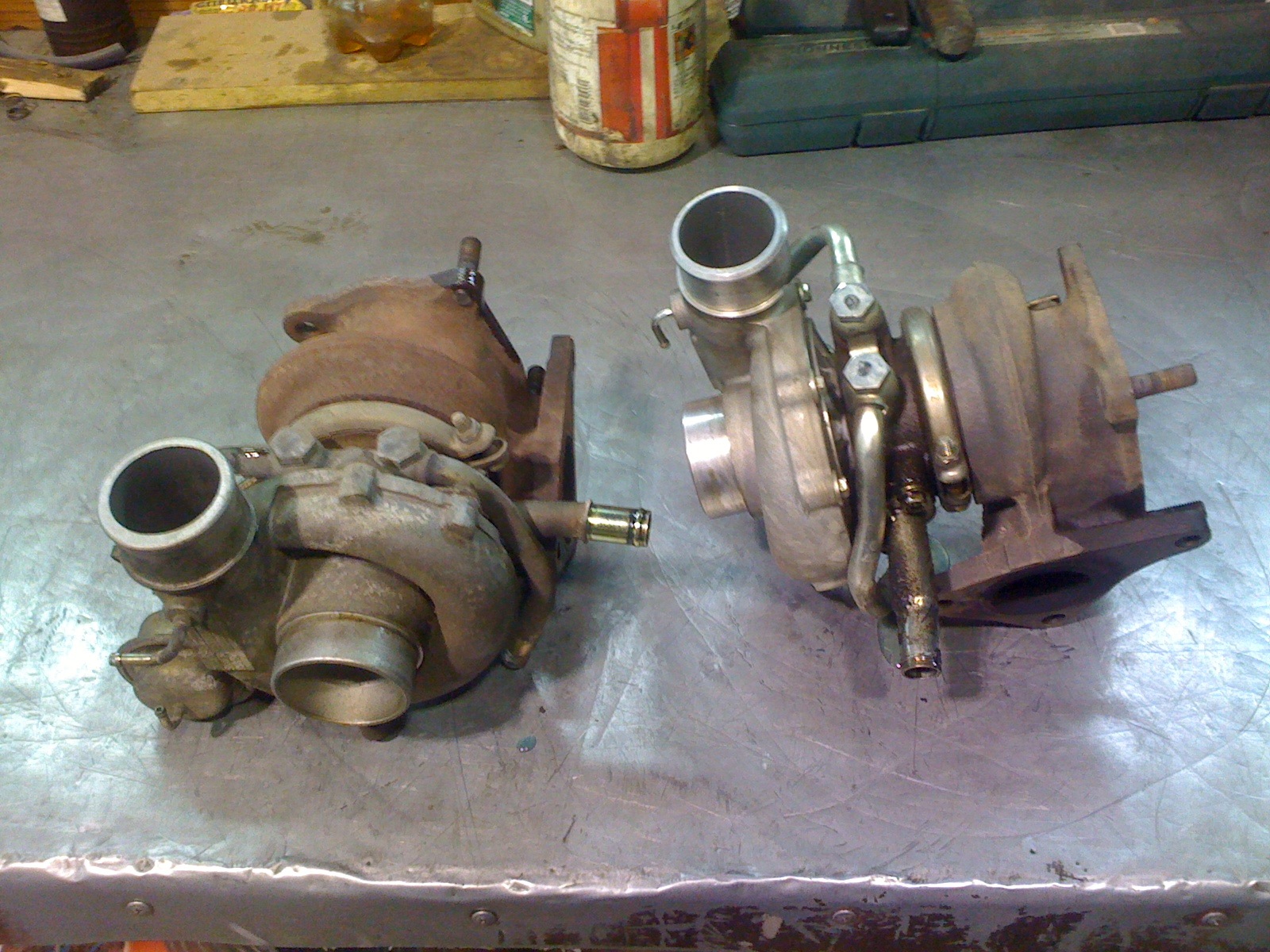

За последний месяц прикрутил:

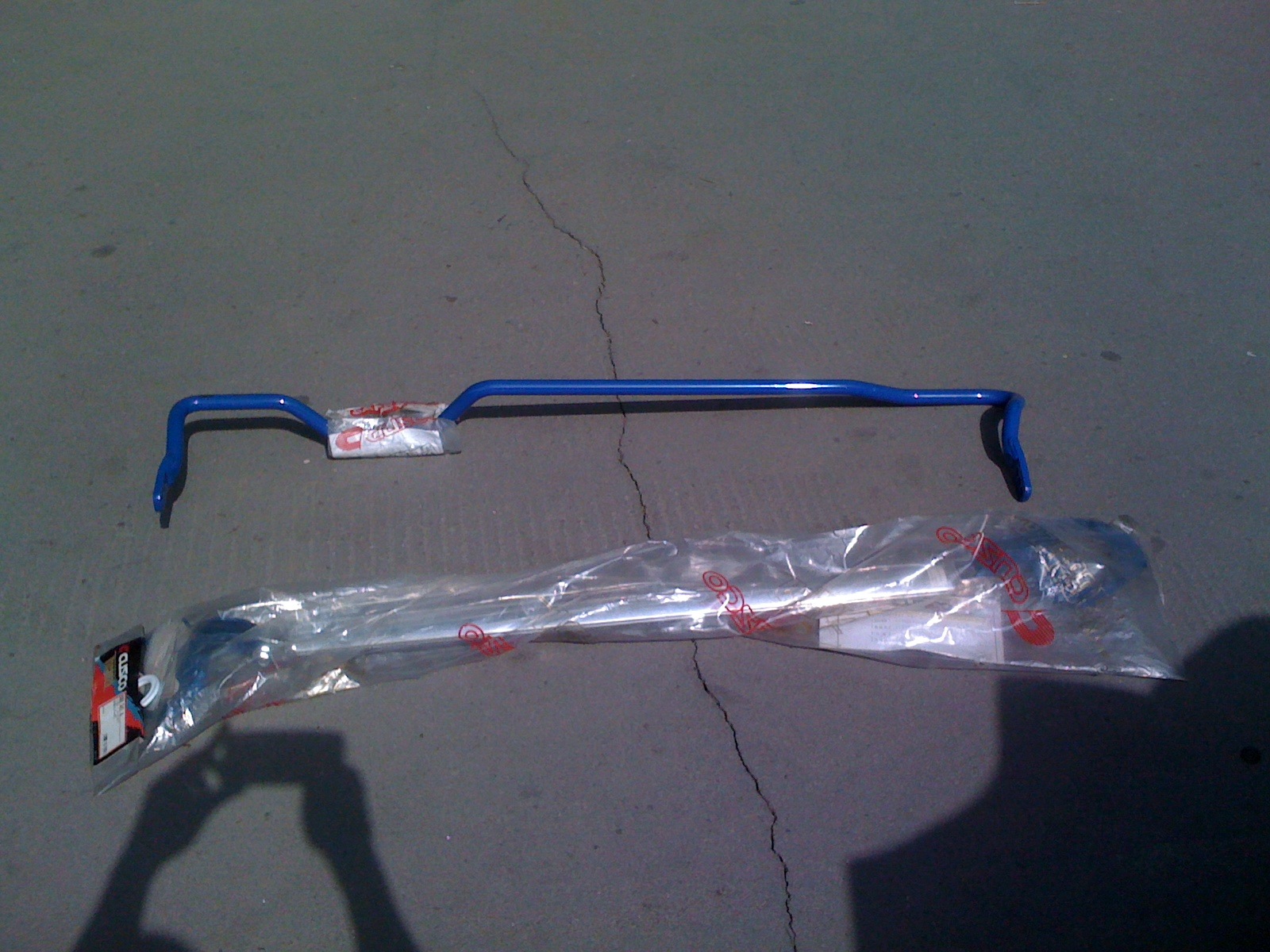

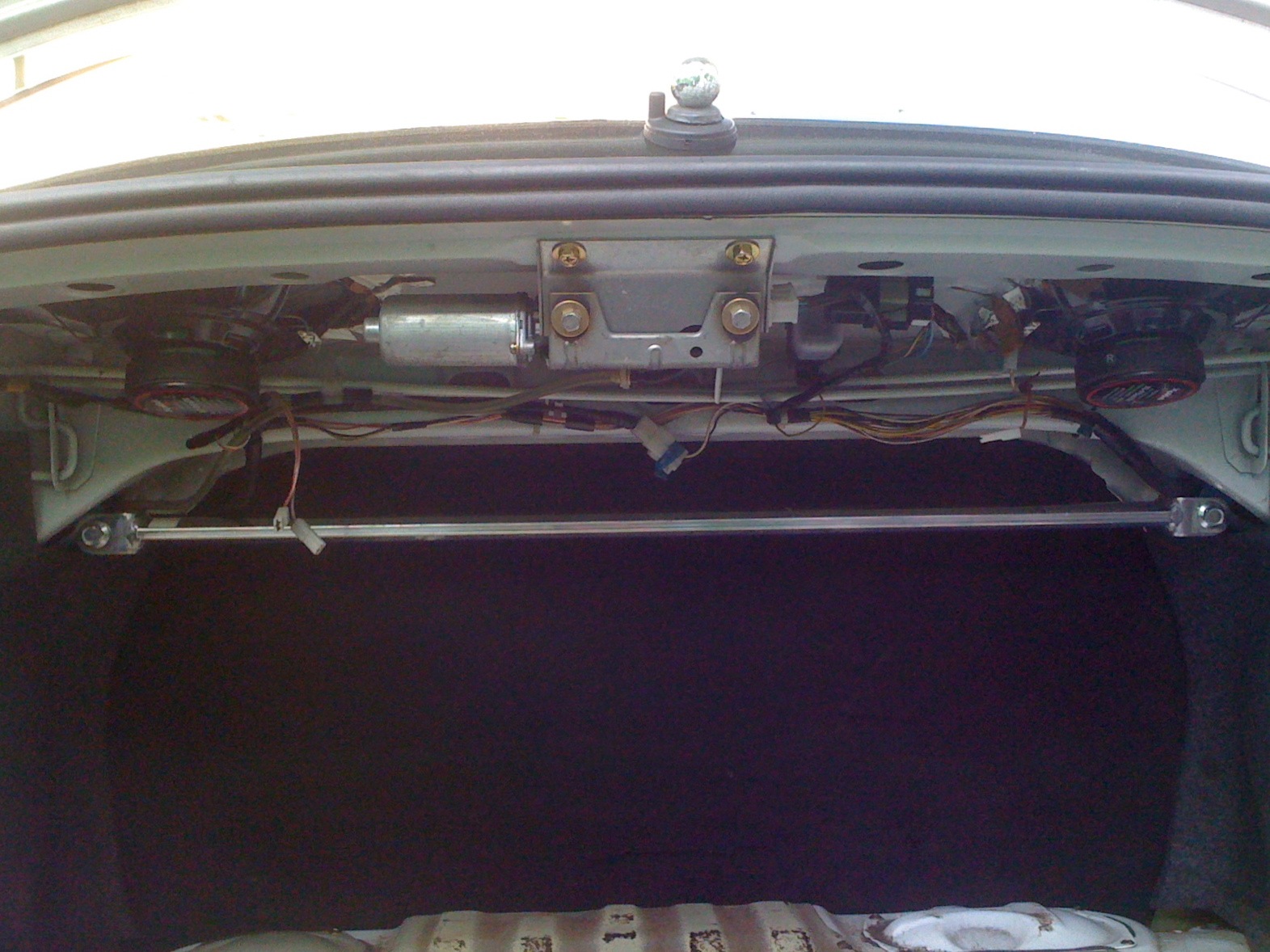

новую заднюю распорку между стоек Cusco
новый задний регулируемый стаб Cusco 21mm
новые свечи NGK 7ки
новые оригинальные габариты
снял турбу VF48, поставил сток VF28 и дунул 1.3 бара

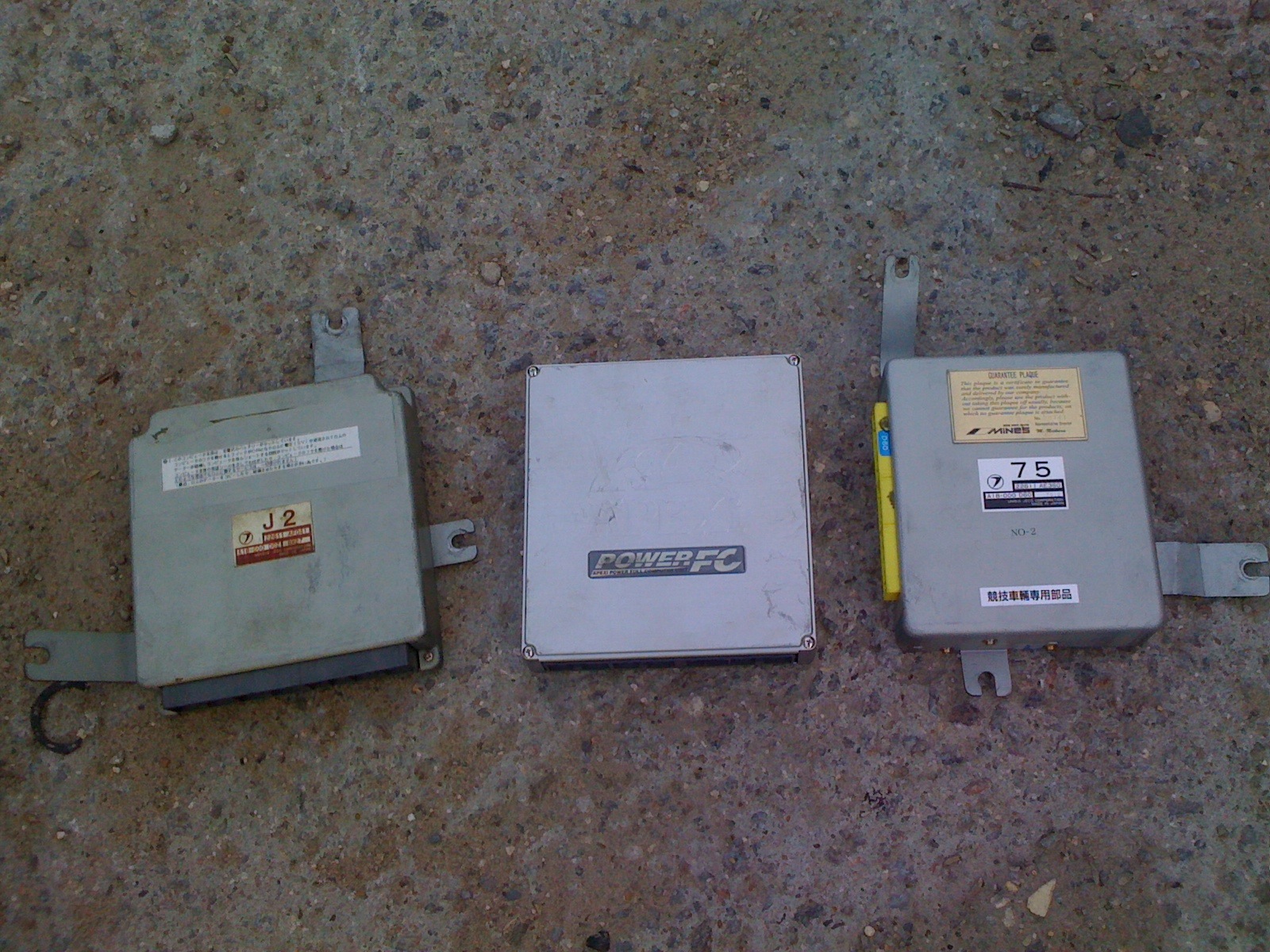

снял мозг Apexi PowerFC, поставил сток с отсечкой 8300 и без ограна по скорости
снял форсы PE 850 кубов, поставил сток 505 кубов
поставил наконец-то маслокулер TRUST с термостатом
снял туманки и прикрутил заглушки

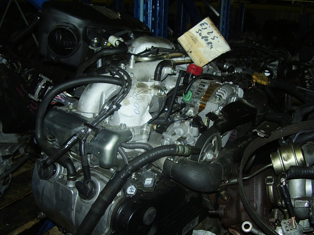

купил мотор 2.5 от турбо форика 2007 года с пробегом 45 тыс, буду собирать под 400+ сил
осталось подключить датчики все и можно лупить в мяч
машина стала собраннее и наконец-то стабильно валит!
причина возвращения к стоку — не удалось толком настроить
жалею о куче потраченных средств впустую
скоро поеду на стенд замеряться
за турбос и мозг спасибо большое Сереге Biciklet
след. пост будет не очень приятным…

значит форсы плохие были или насос
да шляпа все это про насос, учитывая, что мощность до 350 сил
у меня нет с ним никаких проблем, как и у многих других, покупался у пиндосов в проверенном месте, так что не жесткий китай
не знаю, форсы лили как надо, загрузка 65% была
если бы насос — иные действия были бы…а тупо детонация была.
Игорь смахивал на турбу, образовывался помпаж, но на этой турбе ща чел гоняет и никаких проблем вообще.
ну я хз тогда…
просто так ничего не бывает
он же не специально тебе настроить не мог
хз, я жутко расстроен.

Не видно, двигатель от форика не опозитник?
конечно :)
не опозитник только 1.6
Jekey
фотка с инета, ес-но оппозитник)

по Стабам вопрос…Жопа собраней стала, на больших завалах в поворот на скорости как Ащущения…информативно в плане сноса или дубово и держак?
держак! очень понравилась собранность, раньше жопу кидало
