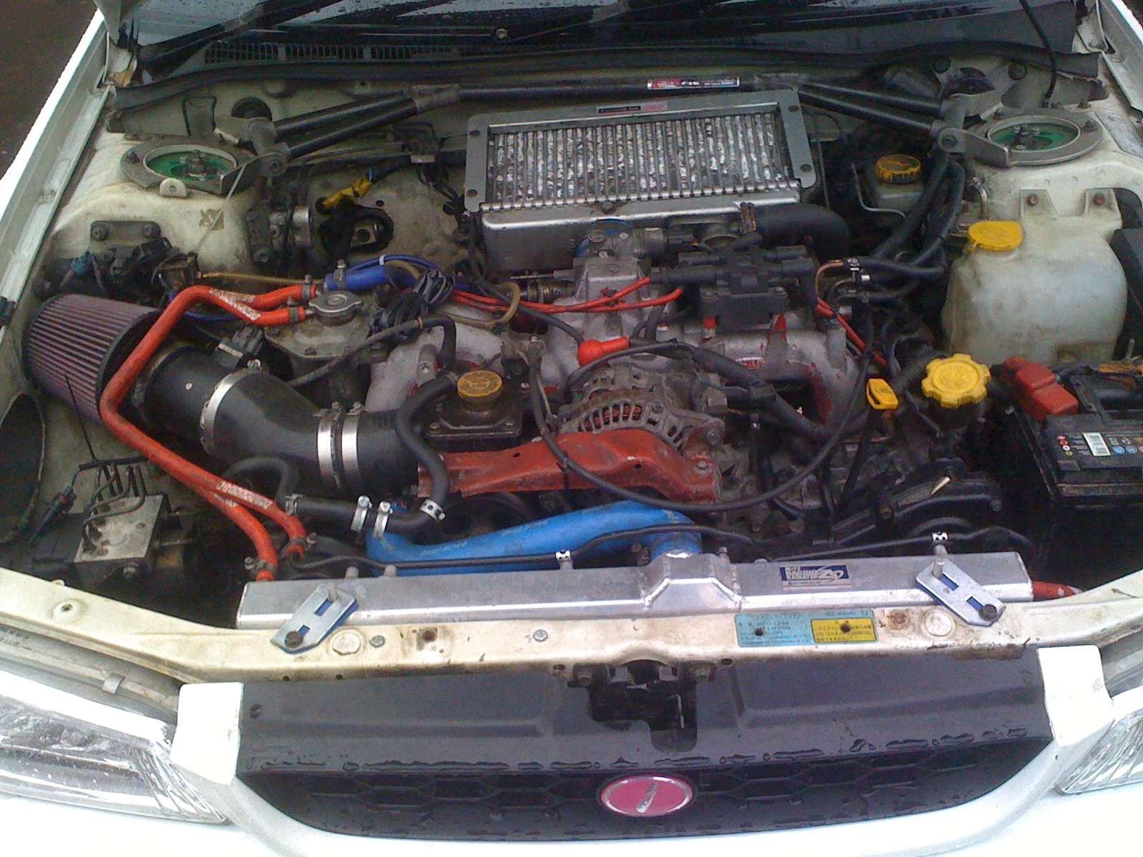

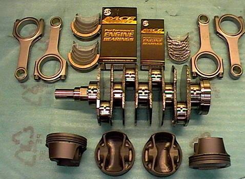

Итак, новые спеки мотора:
Блок EJ207 от typeRA
Строкер 2.2L
Кованые поршни Mahle 92.5mm
Черное колено 2.5 GRB 430-ое
Шатуны STi
Коренные вкладыши ACL
Шатунные вкладыши Clevite
Шпильки ГБЦ ARP
Маслонасос GRB 11mm 360-ый
Противоотливные пластины в поддоне по группе N (УРТ-ралли)
Аллюминиевый радиатор Blitz Type ZS GDB 42mm
Соотв. новые помпа, грм, прокладки, ролики, ремни, фильтра, жижи и прочее…

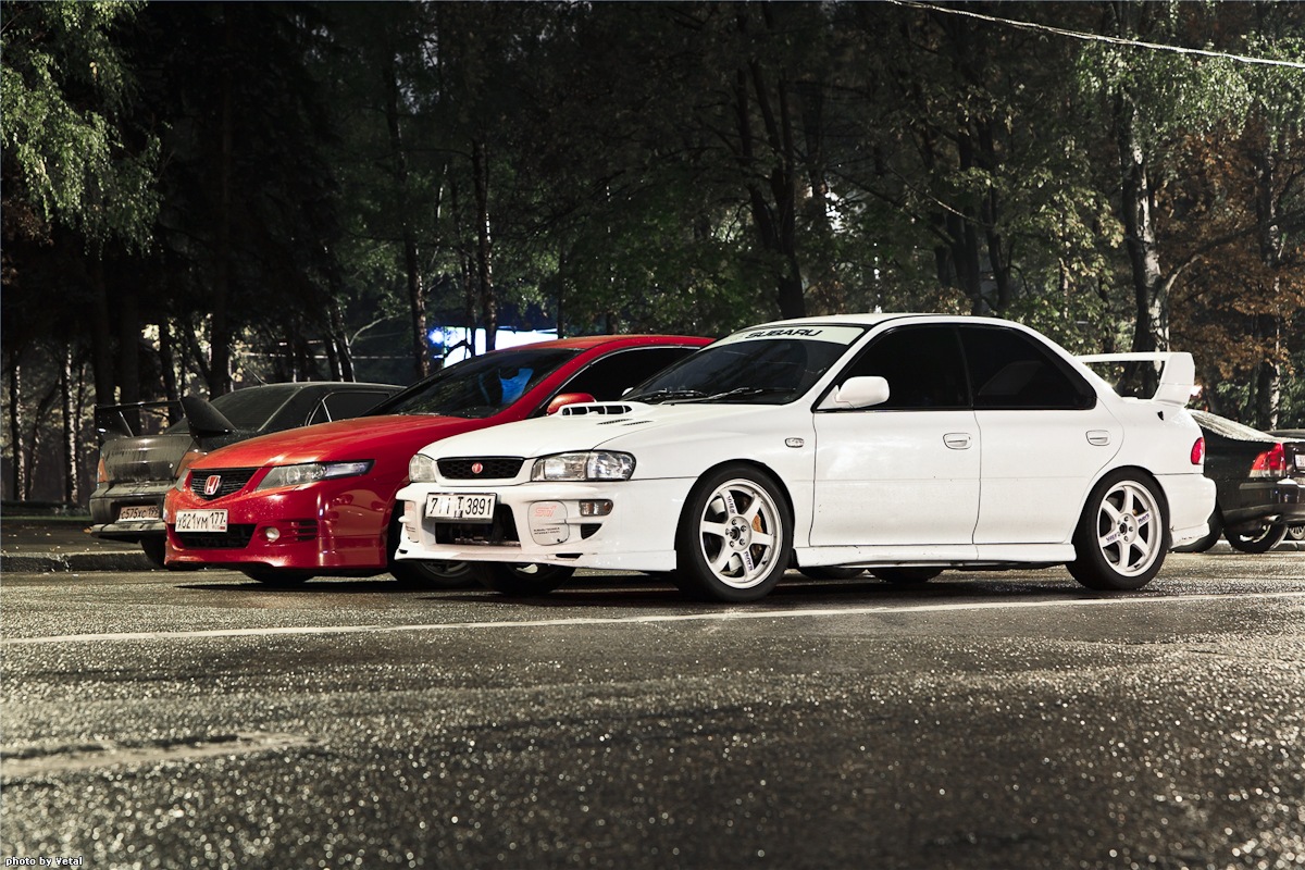

И пара свежих фотографий моей грязнули)
За фото спасибо Витале. Да, это тот самый мясной красный баянчик на XXR 527 18x9.75 215/40

ээээ… а как ты туда 2.5 колено затолкал? )
Бодрый, ты чего?=) такие весчи не знаешь)

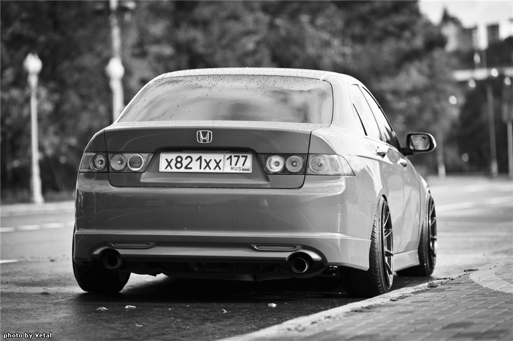

На первой фоте разбитый вилл вс! А аккорд евро р или тайп р? руль невидно скакой стороны
Аккорд ТайпС.

Зачем тебе аккорд? Влюбился в хонду?
я не себе, просто стеб такой
