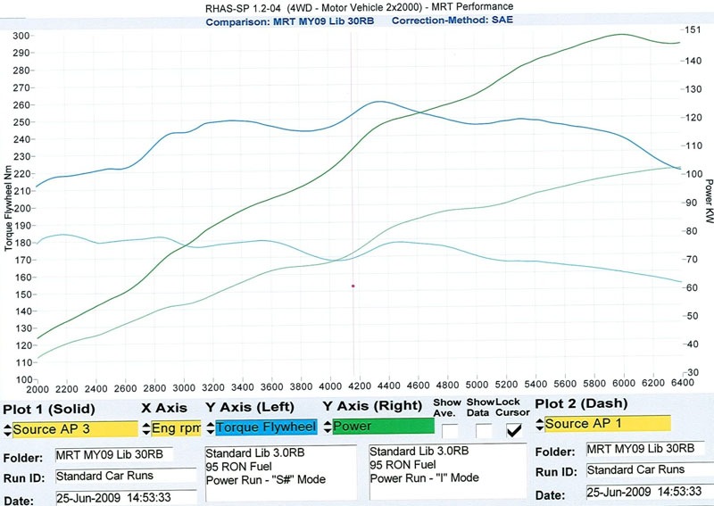

Начнем с характеристик двигателя EZ30R. График:
Все-таки EZ хорошо едет с 3000 об\мин, но хотелось бы улучшить его характеристики именно в средних и высоких оборотах, и придать линейность.

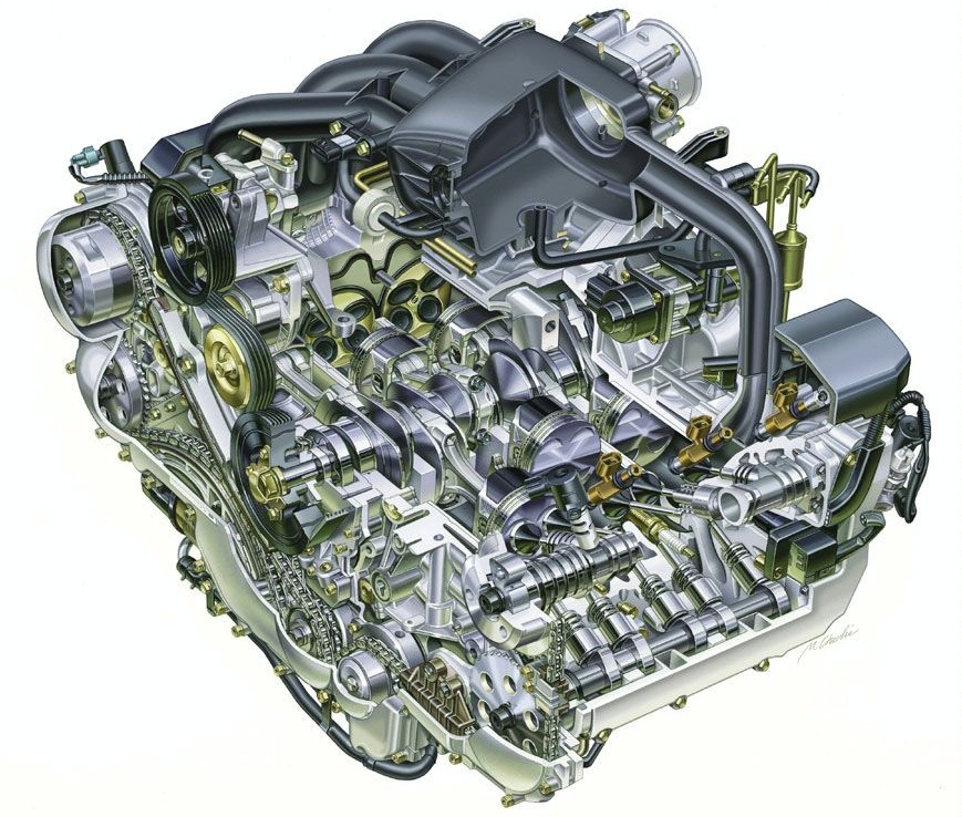

Меня смущал малый объем ресивера, но японцы добавили air intake chamber, стоит перед дросселем, выполняя ту же функцию резонатора и дозарядки цилиндров:
EZ30R:

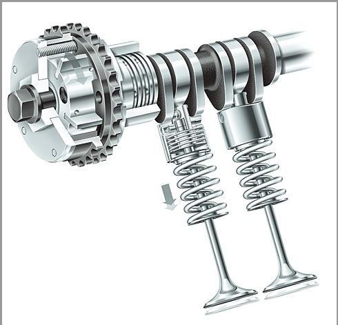

у EZ30R помимо AVCS есть система изменения высоты подъема клапана AVLS (Active Valve Lift System), аналогичная Поршевской системе VarioCam

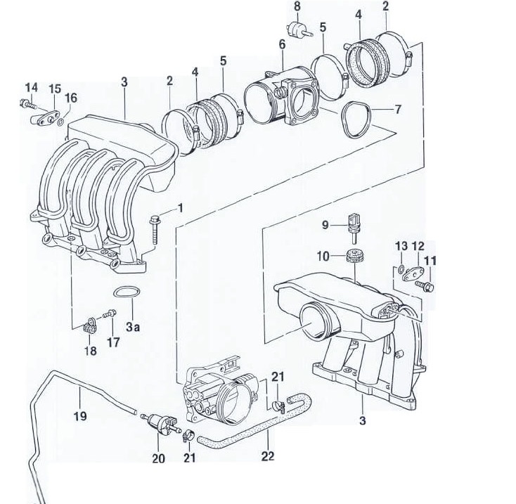

А в чем особенность впуска Porshe? (не вдаемся сейчас в подробности, отличия ШПГ, СЖ, конструкции мотора).
Коллектора, что Порше использовали первоначально до 3х литров, как мы видим, почти не отличается от Субару, лишь у каждой головки есть свой ресивер:

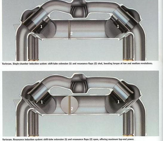

Для 3х литров и более Порше разработана так называемая резонансная система впуска, резонансный наддув:
Что по ней сказал один человек: "Это потрясно красиво рассчитаная система. Игра на том, что у Н6 мотора циклы впуска отстоят друг от друга точно на 120 градусов. При закрытии одного клапана в режиме высоких оборотов, отраженная от него волна достигает полного резонансного пика на противоположном открытом.
Величина перетечек регулируется заслонкой с пневмоуправлением.
В режиме низких оборотов работа вне резонанса на низком сопротивлении коллектора. Для того чтобы не было пика момента в области высоких а был плавный подхват введена как раз антирезонансная система- фактически если посмотришь фазовый набег, и влияние его на коэффициент наполнения, увидишь, что эта мера только ради линейности интегральной мощности.
Кстати Порше тем и отличаются, что ускорение линейно в зависимости от нажатия на педаль газа. в два раза сильнее нажал, ровно в два раза большее ускорение получил. В условиях кольца вещь незаменимая"
Что собственно я и хочу получить от мотора EZ30.
Думаю как реализовать подобную систему, взяв лучшее.

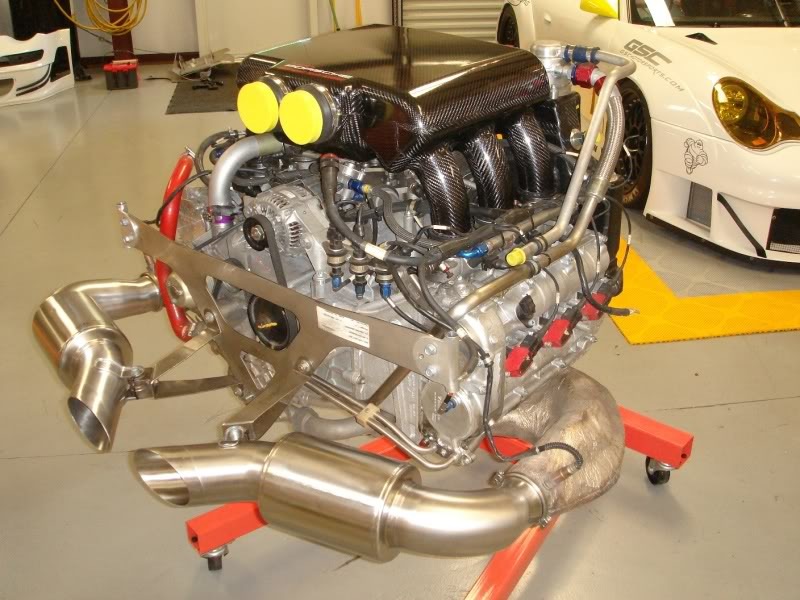

Засматриваюсь на красавца GT3 RSR:
Рад услышать ваше мнение и советы=).
