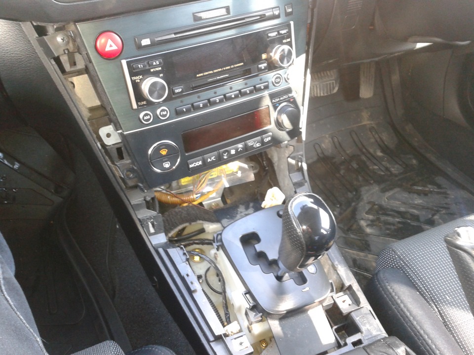

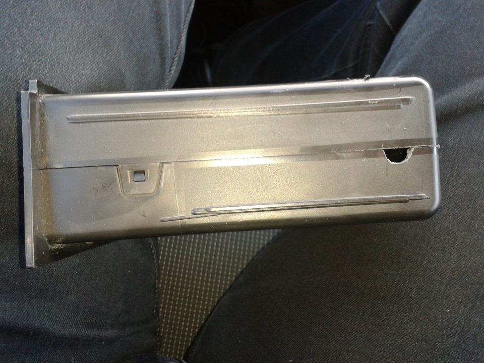

Сначала вытащил полочку и проделал отверстие для провода
Затем разобрал панель

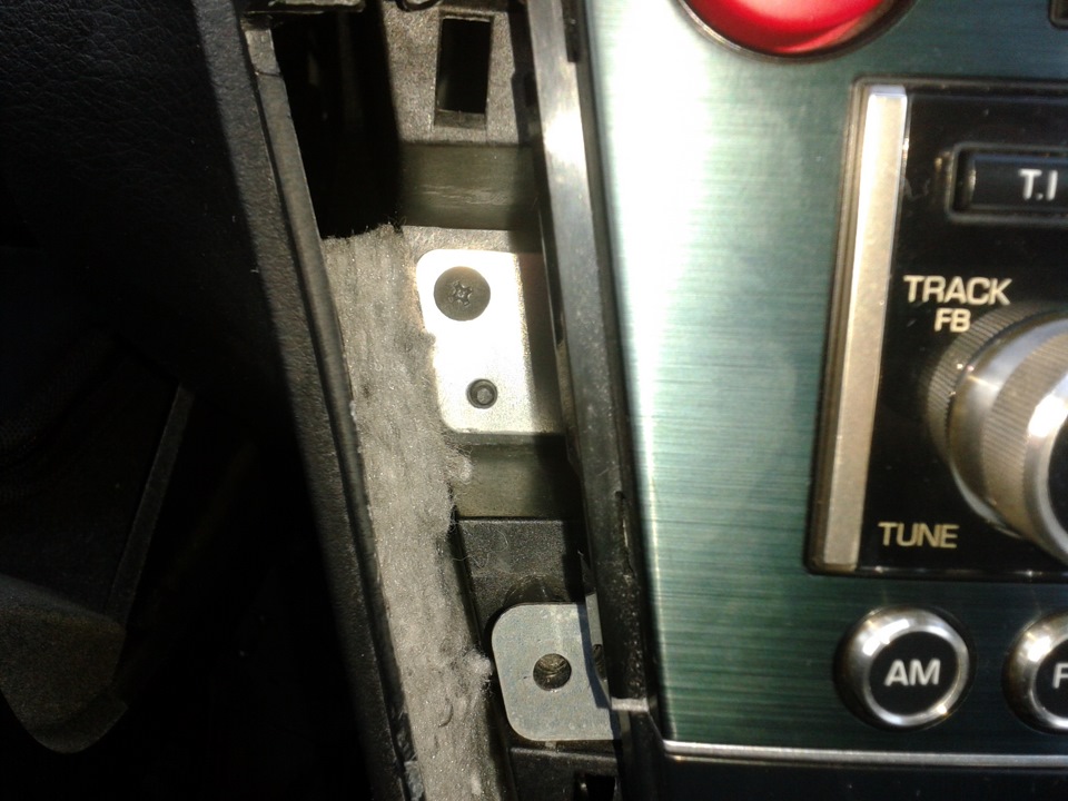

Вытащил блок Мак+климат

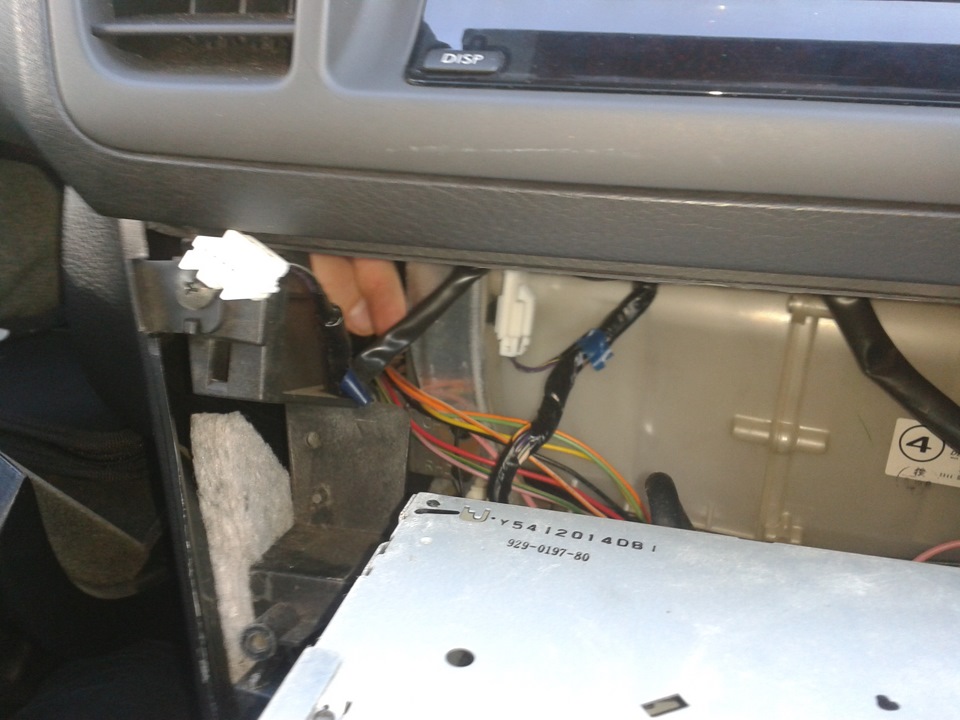

Тут хочу добавить, что для откручивания Мака, а именно дальних саморезов, показанных на картинке, нужно использовать намагниченную отвертку. У меня была без магнита, поэтому саморезы попАдали вовнутрь, долго их оттуда выковыривал.

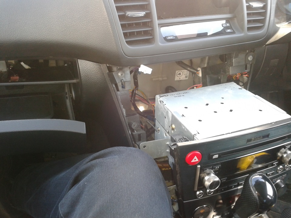

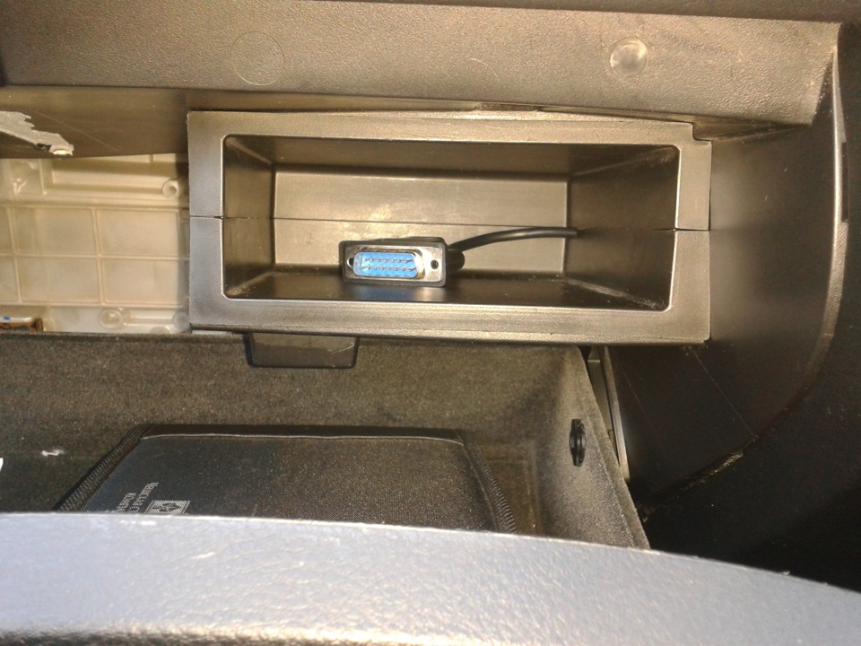

Здесь показано, что места для провода там хоть отбавляй, руку я засунул в бардачок, а фоткал со стороны мака.

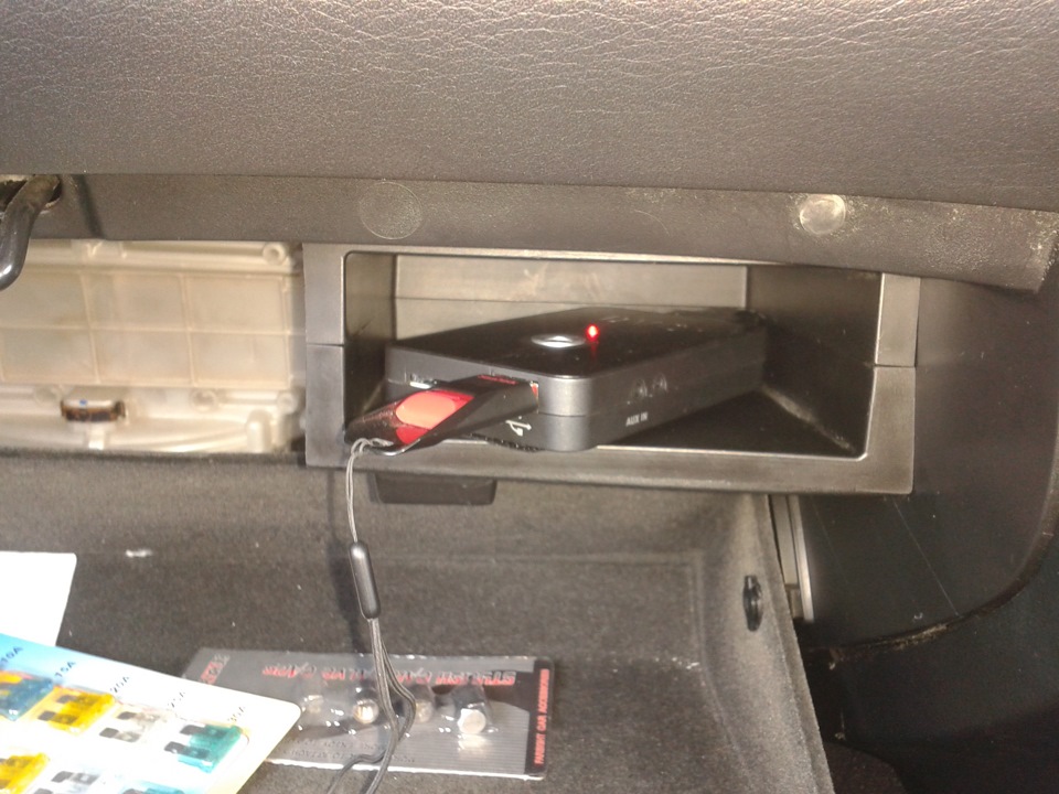

Просунул провод, подключил к Маку, вставил полочку
Собрал всё обратно, вставил DMCшку с флешкой

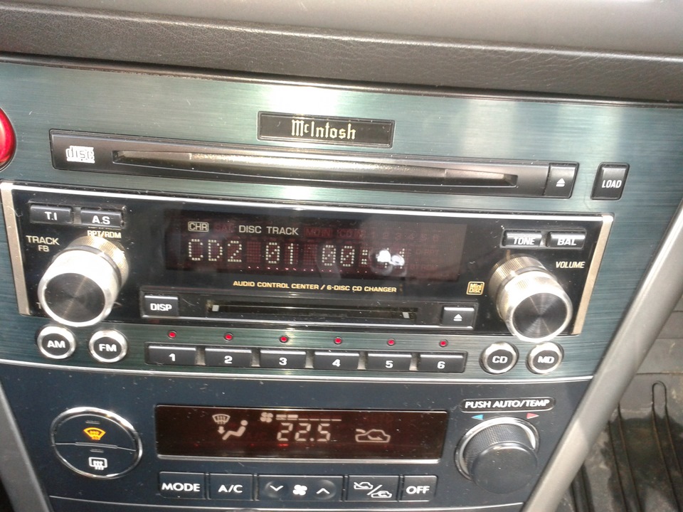

Включил зажигание, нажал кнопку СD(стояло в FM), и вуаля, заиграло :)

Подскажите пожалуйста, как эту полочку извлечь из бардачка?
Сам бардачок снять, потом аккуратно поддеть справа зацеп и слева. Я поцарапал стенку когда извлекал, поэтому надо как можно аккуратнее
Понял. Спасибо

Подскажи, воспроизведение дисков с магнитолы при этом сохраняется? Или чтобы диск послушать, обратно разбирать и отключать придется?
не пробовал, но помоему не сохраняется. Если всё управление дисками теперь управляет прибором, то как управлять дисками?))) Поэтому я думаю, надо отключать. Но нафиг они нужны, диски эти?))
Теоретически не нужны. Но мало ли какой шпиёнский диск попадется :)
ну ради такого можно и отключить на время DMC)) тем более много разбирать уже не понадобится, просто вытащить Мак, отсоединить разъем, вставить Мак обратно)
