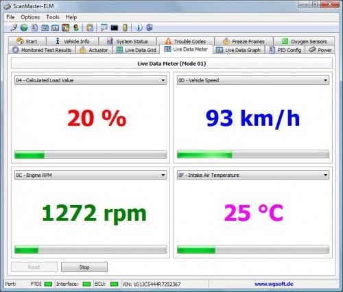

Наконец-то доставили адаптер ELM327 USB. В связи с праздниками, доставка немного задержалось, но не суть, главное что его доставили и он у меня! Как только получил послыку, сразу хотел испытать данный девайс. До этого уже накачавши программ 10 для подключения к ЭБУ(Электронный блок управления) авто, принялся за подключение. С первого раза не получилось подключиться к ЭБУ, пришлось переустанавливать винду на ноуте. После переустановки, всё заработало как надо. Подключиться получилось только с помощью двух программ:

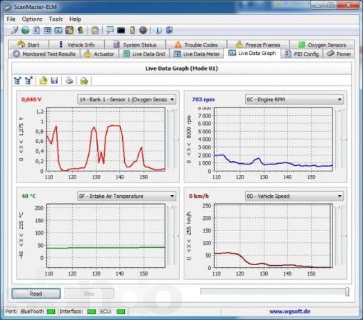

Scan Master. данная программа порадовала своими обширными возможностями, можно даже проводить ДИНО тесты)

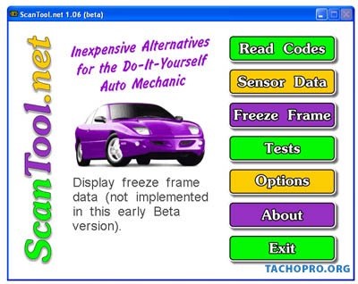

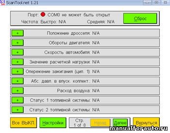

Scan Tool. эта программа довольно простенькая, в ней можно только смотреть ошибки в системе, стирать их и наблюдать за показаниями различных датчиков и приборов.
Как я писал ранне была проблема с датчиком кислорода. я думал что проводка повредилась, но оказалось что неиправен сам датчик. т.к. на авто стоят два датчика, была возможность через программу Scan Master смотреть на показания двух датчиков. После прогрева двигателя, я заметил что один из датчиков не даёт показания, вольтаж не меняется и он показывает 0,3В, в то время как другой колеблется в показаниях от 0,1В до 0,8В. Плюс к этому горела лампочка Chek Engine. В системе была одна ошибка, неисправность нагревательного элемента датчика кислорода.. датчик кислорода под замену, а так больше никаких ошибок в системе не обнаружилось, чему я был собственно рад)

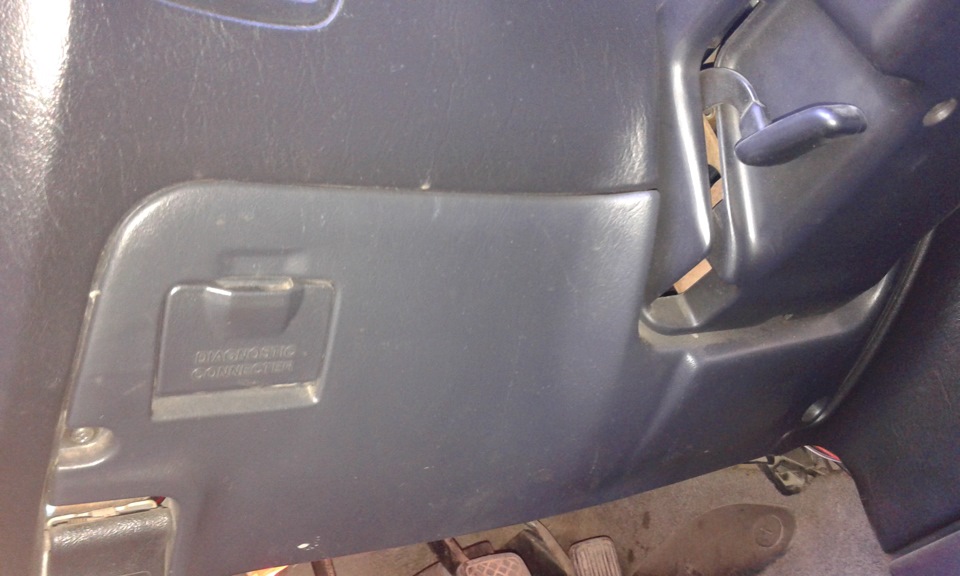

Расположение диагностического разьёма OBDII

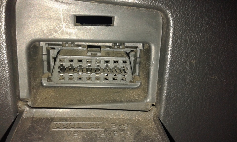

а где разъем то obd 2?
вроде же нету!хотя…у тебя же USA

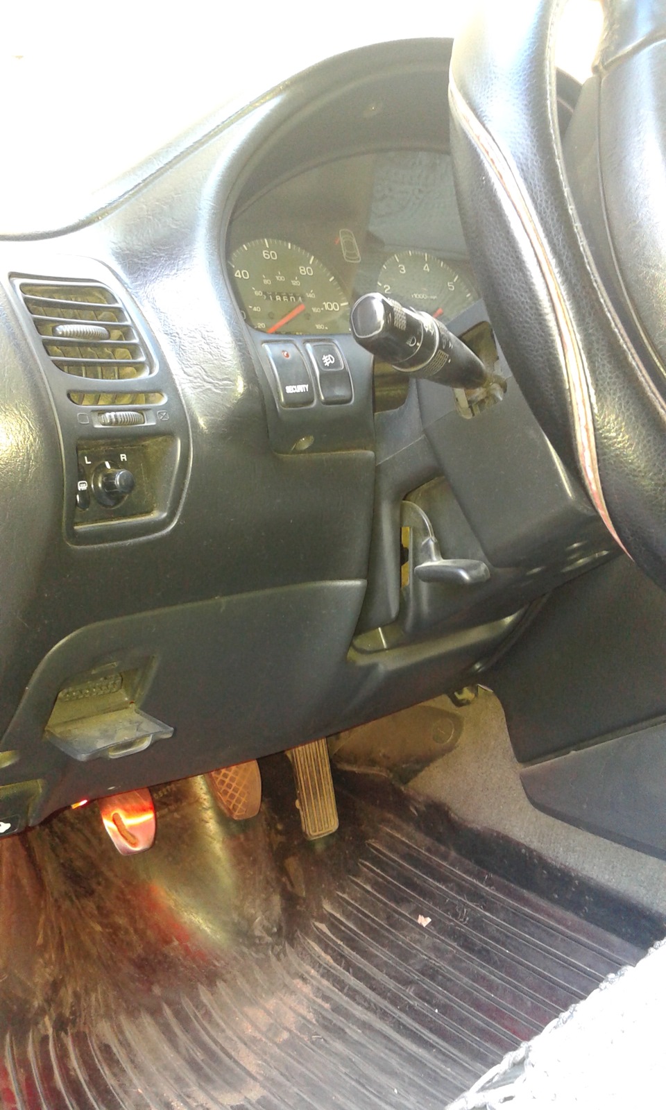

Этот разьём у меня слева внизу от рулевой колонки.
фоточку бы!)слева это рядом с болтами крепления панели?еще заглушкой прикрыта?
А то купил елм327 синезуб, а разъем другой.Прошерстив пол интернета и даже забугорных форумов я понял что далеко не на всех есть.
Фотографии закинул. Этот диагностический разьём находится на очень видном месте. Видать у вас её нет.
