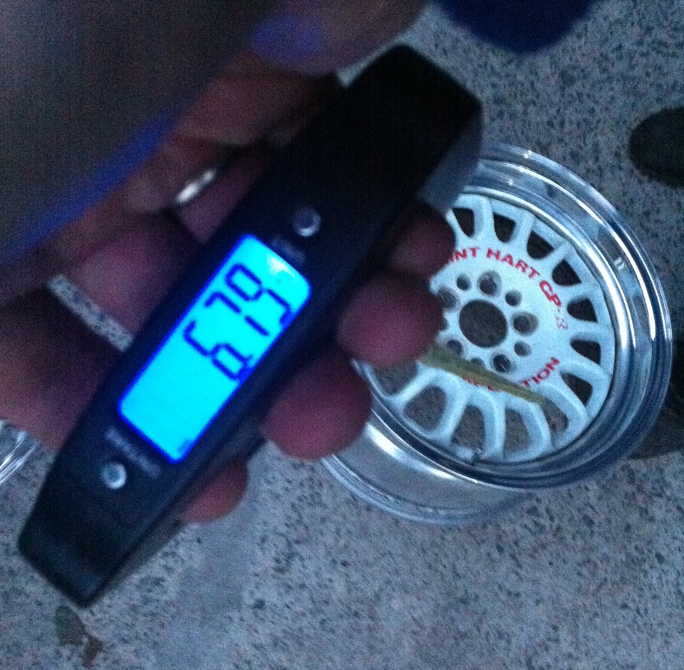

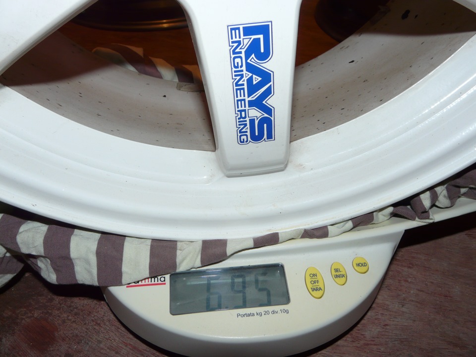

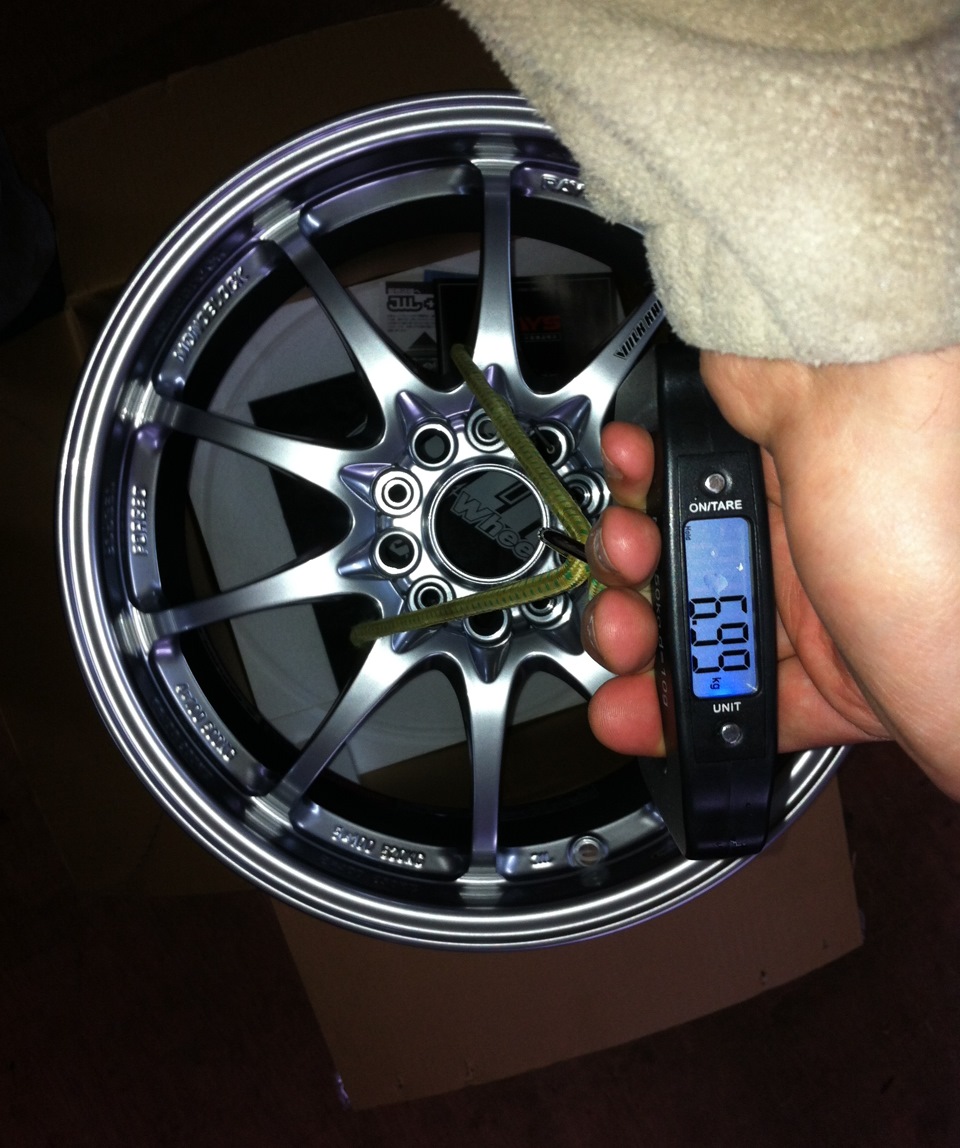

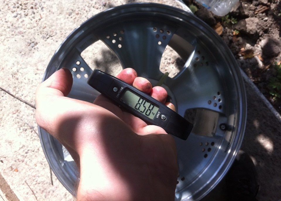

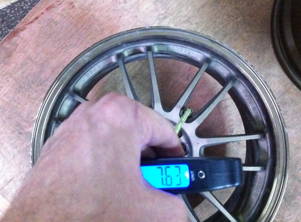

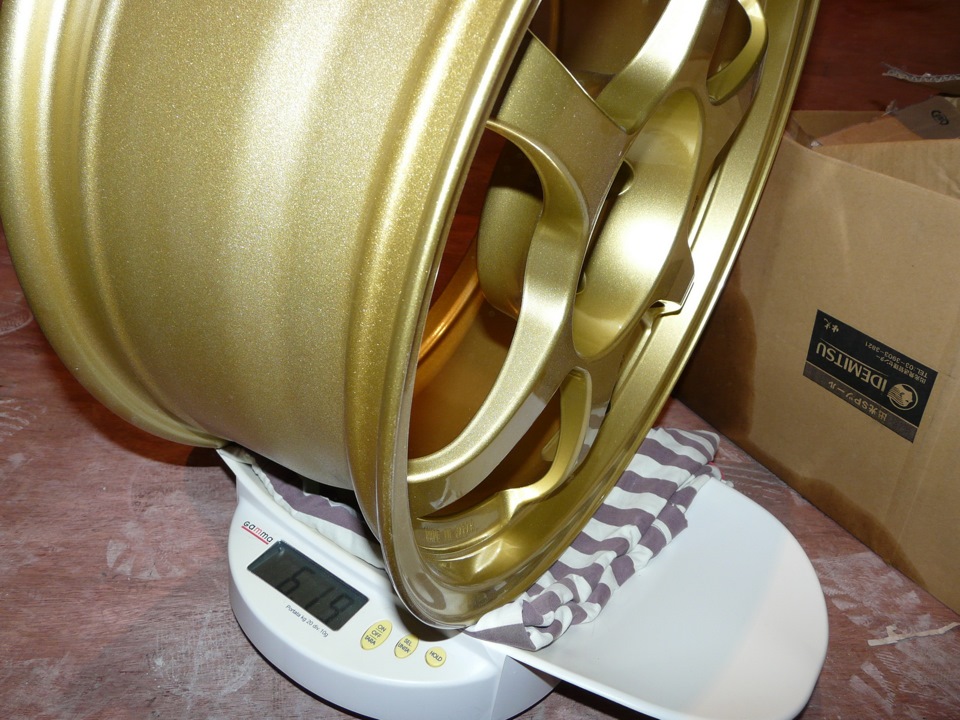

За последнее время в нашу редакцию пришло великое множество писем с просьбами — продолжить фото репортаж о реальном весе японских дисков.
С радостью идём на встречу! :)
NB — вес указан без вычета веса резинки в 100 грамм.
Часть подписей к фото пропало, дублирую название дисков по порядку -сверху вниз.
Volk Rays SE37W — 18/9.5j/+38
Volk Rays TE37 17/7.5j/+48
Rays CE28N — 17/8/+50
Prodrive GC-05A 17/9/+32
Sprint Hart CP-R — 15/7.5/+35
AVS Model T7 — 17/7.5/+50
Volk Rays RE30 18/8j/+44
SSR TypeC 17/8/+35

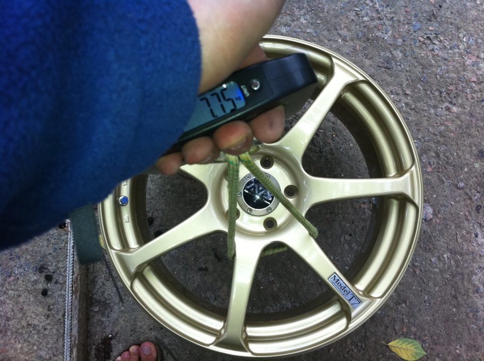

те на которых весы весы показывают 7.75
Avs model T7, не припоминаю, что б они в маленьких радиусах встречались. Те37 куда реальнее…

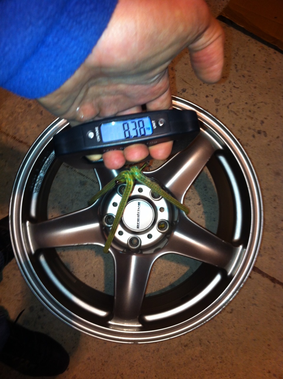

Prodrive GC-05A 17/9/+32 — оказывается не так и легки, как пишут при продаже)
Ширина 9j, но всё равно не пушинки. Как-то привозил продрайвы сделанные taneisha, так они 19/8 весили в районе 8кг! Так же многие кованные продрайвы делает рэйс, так что есть и крутые модели и попроще…

классные диски конечно !) это все ковка или просто умные алюминиевые сплавы?
как на счет 2-ух и 3-х составных, как они весят и что они из себя представляют?
Из представленных в этой записи, кованные вроде лишь рэйсы, все остальные — литьё под давлением.
Составные — всегда тяжелее цельных, встречаются разные комбинации кованных частей в разборных дисках.
