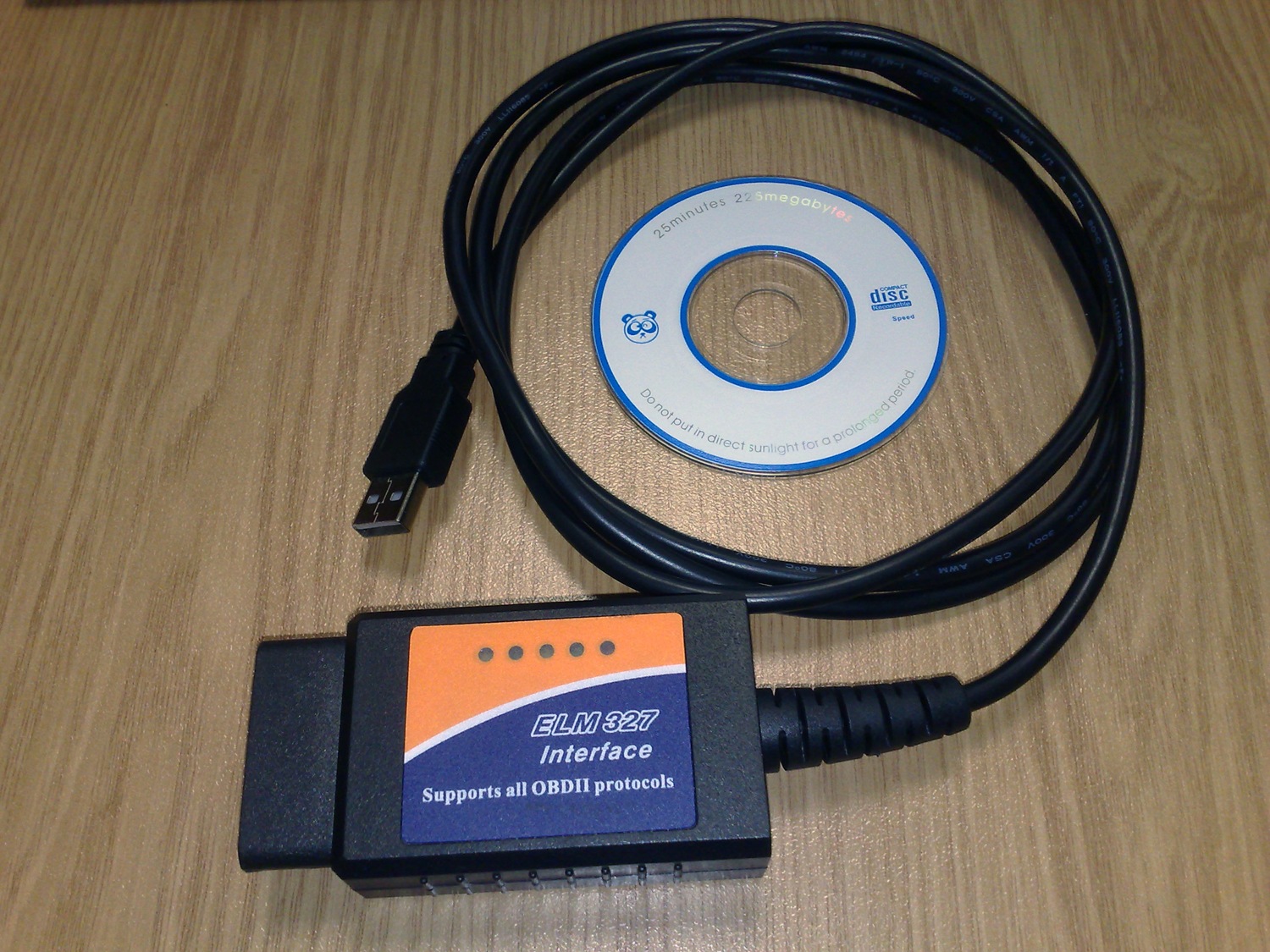

OBD II диагностический сканер ELM 327
Данный кабель можно подключить в любую машину с диагностическим разъемом типа OBD II

— Для этого подключаем к ноутбуку шнурок, устанавливаем драйвера для данного устройства (они в комплекте). Устройство определится как COM разъем

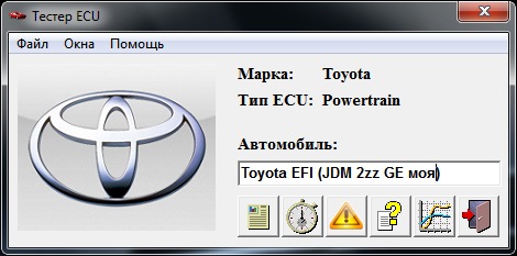

— Запускаем программу
— Выбираем профиль из предложенных, в них уже заложены нужные настройки на некоторые автомобили

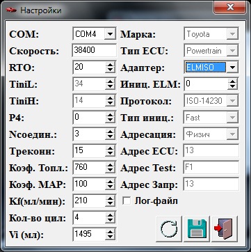

— Небольшая настройка все же нужна, чтобы программа знала через какое устройство она общается с ECU машины, и на какой скорости.
Мне понадобилось лишь выбрать номер COM-порта (4), который выдала операционная система и поставить скорость (38 400) на которой работает мой шнурок.
и О, ЧУДО! все заработало :)

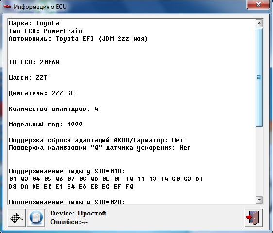

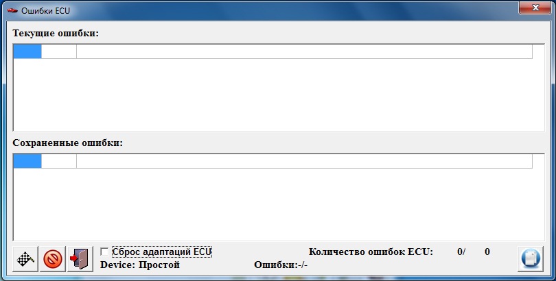

Вот некоторые из окошек программы
Вообщем тут есть что поглядеть и с чем поиграться, а главное, при необходимости, сразу понять почему горит чек и устранить неполадку.
