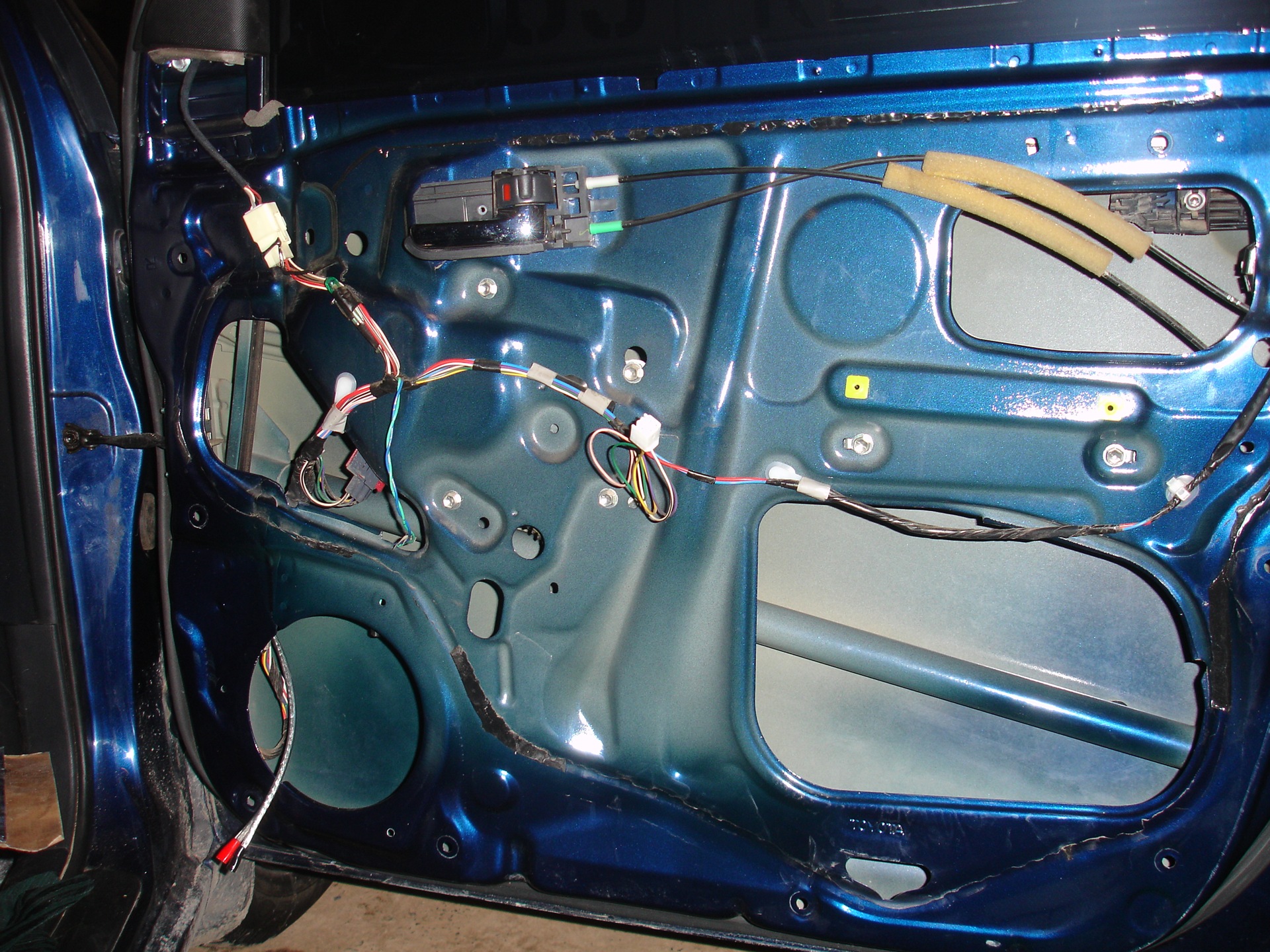

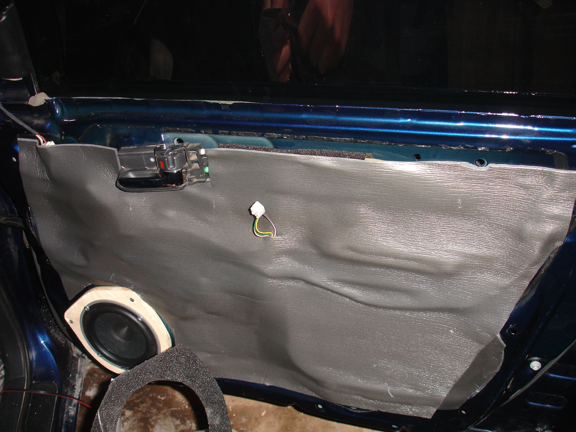

Снял обшивку дверей
Обезжирил поверхность (Antisil) и проклеил всю внутреннюю сторону Вибропластом М2

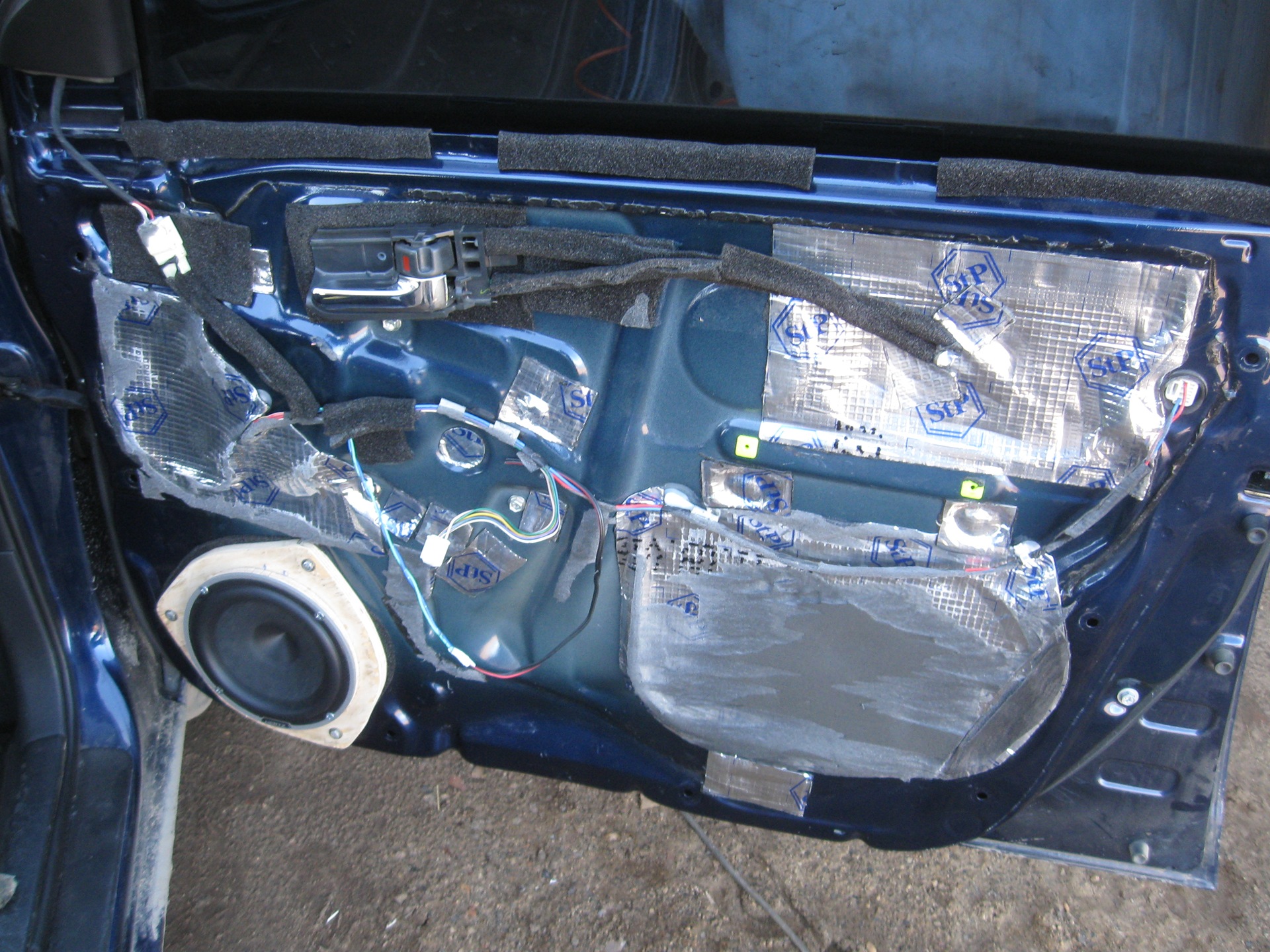

Вырезал из 12мм фонеры проставки для мидов
Установил динамик и заклеил все технологические отверстия Вибропластом М2 STP
Сначало поверх наклеил Сплен STP 4мм, но я был не доволен своей работой, т.к. при прослушивании музыки с хорошими басами немного дребезжали тяги замков, и слегка поскрипывал сплен. Решено было всё это дело переделать!
Конечный результат шумки дверей.
Нарастил проставки динамиков кольцами из 6мм фонеры, зашумил всё что могло дребезжать Битопластом и еле отодрал скрипучий и бесполезный для дверей сплен.
PS сплен так вообще не клеится, это ошибочное мнение тех кто клеит его большим куском на дверь, сплен не во всех местах прилегает плотно и образуются пузыри где скапливается конденсат! Поэтому его лучше клеить в такие места как: пол, арки, багажник, потолок.
Теперь двери отлично закрываются и музыка играет на 5 +

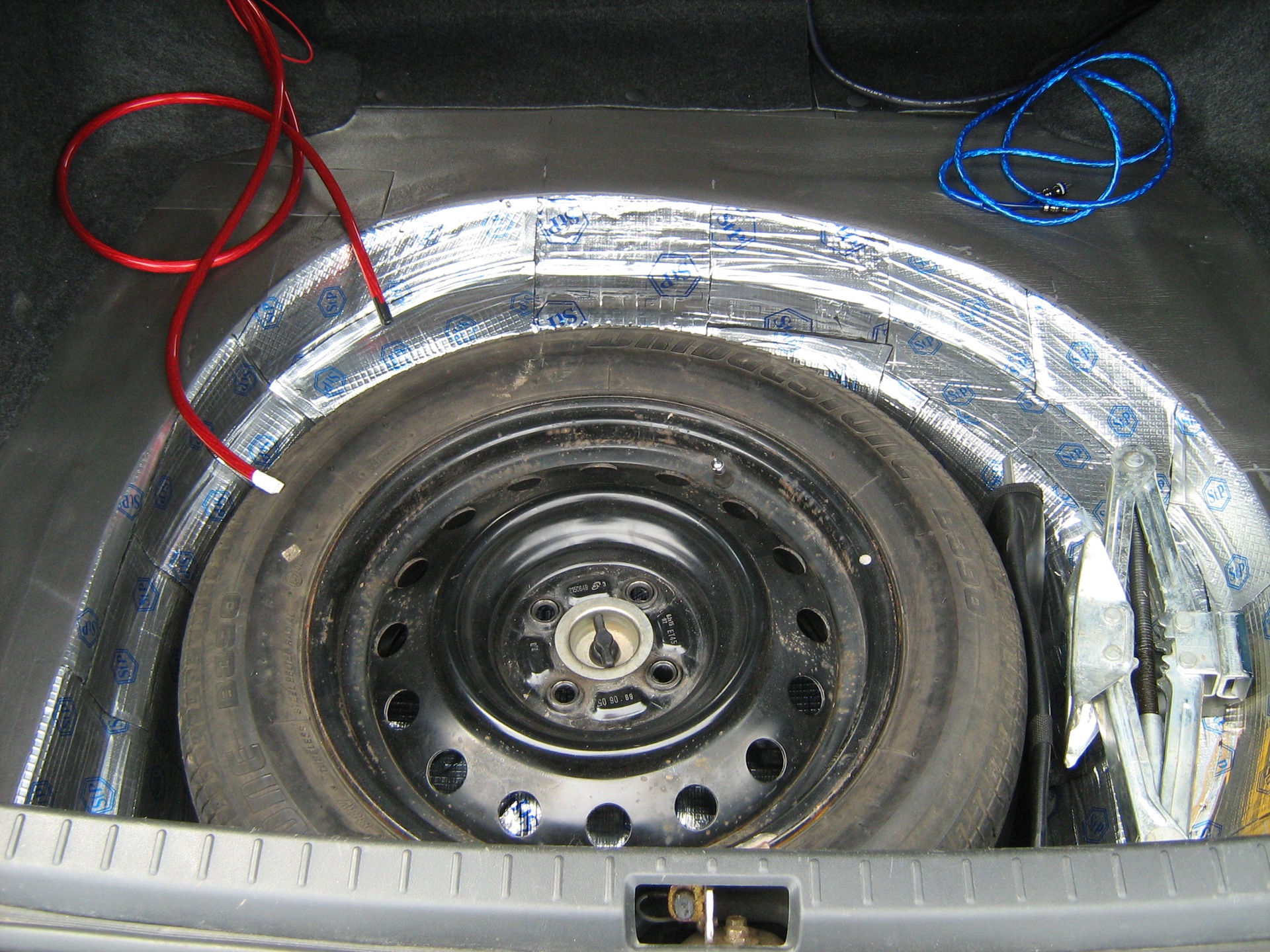

ШУМКА БАГАЖНИКА
Нишу для запаски закатал Вибропластом М2 STP, арки Биматом Бомб и поверх Спленом STP 4мм

во сколько обошлось не подскажешь?
как снимал обшывку двери?Зачем вырезал подкладку под колонки?
Отличный отчет! Ты двери только вибриком обклеил и все? Сплен я так понял снял… на битопласт поменял?

Статейка то отличная, а вот сколько материала нужно купить так и не написал. Я собираюсь шумить. ОООчень нужно знать сколько чего нужно купить. Допиши пожалуеста если не трудно. Всего там взять стокато сплена стокато битопласта стокато бимаст бомба, из этого всего на двери пойдет стока а на багажник с задней полкой столько… Буду очень признателен. и кстати сколько времени расчитывать на все это дело… Знаю что обязательно нужно работать в перчатках. и кстати обязательно нужен прикаточный валик или неочень, можно и обойтись? Заранее благодарен.
