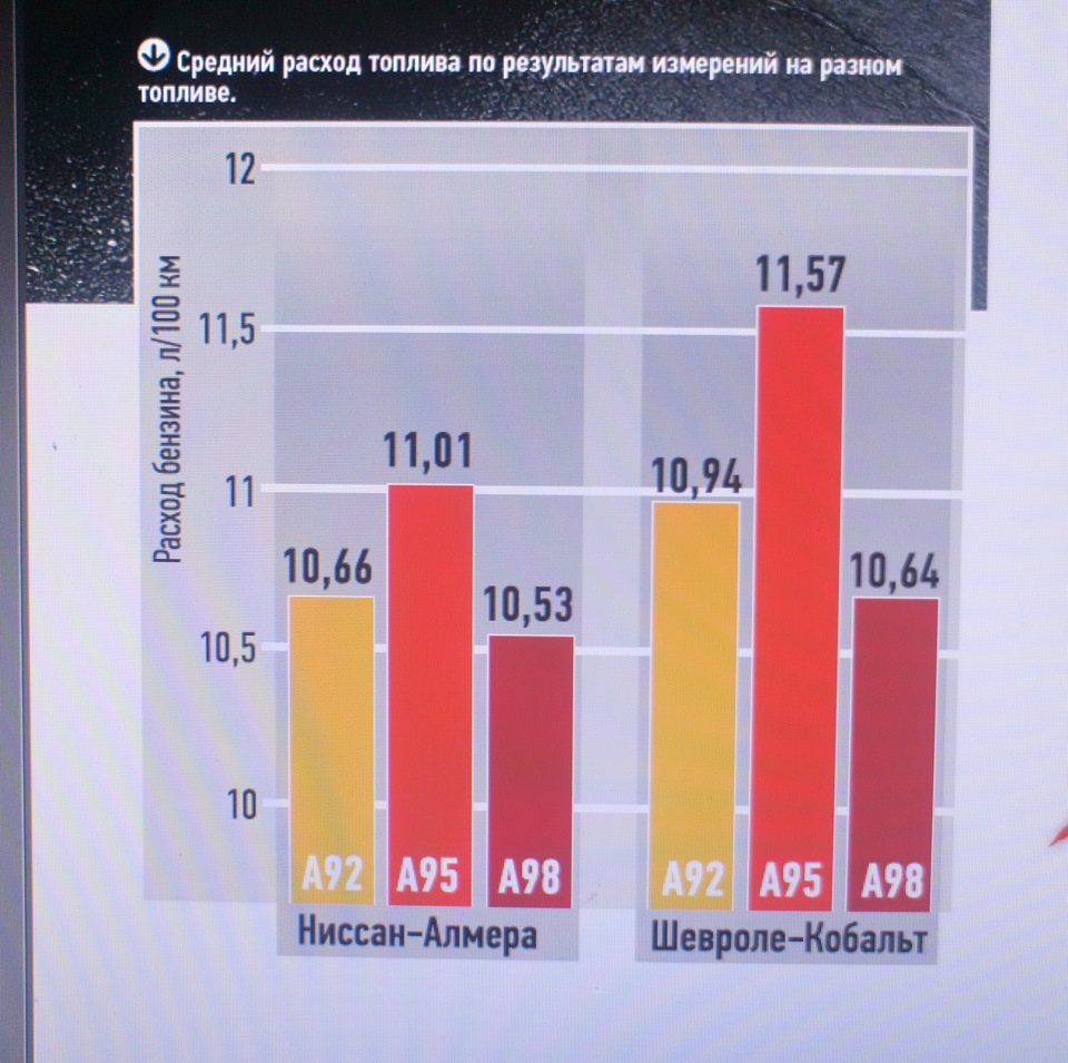

Споры на тему: «92-й или 95-й?» –снова набирают силу. Поводом к тому
служит всё увеличивающаяся разница в цене. В столице на момент под-
готовки статьи она уже превышала 3 рубля за литр. Вдобавок некоторые
производители указывают 92-й бензин в качестве допустимого и рекомендованного
Естественно, такие машины нашлись и в редакции. Дабы расставить
точки над i, на полигон снарядили «Шевроле-Кобальт» и «Ниссан-Алмера».
Цель заездов – выяснить, насколько экономичнее окажется двигатель
работающий на бензине А95, по сравнению с А92 и сулит ли более
высокооктановое топливо выгоду в денежном выражении.
Для корректности замеров местом испытания выбрали полигон, поскольку
на дорогах общего пользования добиться одинаковых режимов движение
очень сложно, а значит, и полученные результаты на разных видах топлива
будут некорректны. Поэтому отправились наматывать круги на скоростном
кольце, чередуя равномерное движение (130 км/ч) с разгонами и торможениями.
От замеров в лаборатории на беговых барабанах отказались сознательно:
нам интересны результаты, полученные в обычных условиях. Речь не о парадных
цифрах, которые приводят в справочниках, а о реальных среднестатистических,
которые обычно служат ответом на вопрос: сколько машинаест?
Заливаем полный бак и едем, пока автомобиль не встанет.
Кстати, бензин разных марок покупаем на одной заправке. Чтобы
подстраховаться от левого топлива на сетевой заправке известного производителя.
Итак, 50-литровый бак с бензиномА95 «Алмера» выпила за 454 км.
пересчитываем в литры на сотню – средний расход 11,01 л/100 км. «Кобальт»
с 6-ступенчатой коробкой вдруг оказался прожорливее «Ниссана» с древним
4-скоростным автоматом: 432 км и 11,57 л/100 км.
Повторяем заезд – в баках А92.Результаты неожиданные: 469 км
и 10,66 л/100 км у «японца», 457 км и 10,94 л/100 км у «американца».
удивительное расхождение с теорией:заметная разница в пользу более

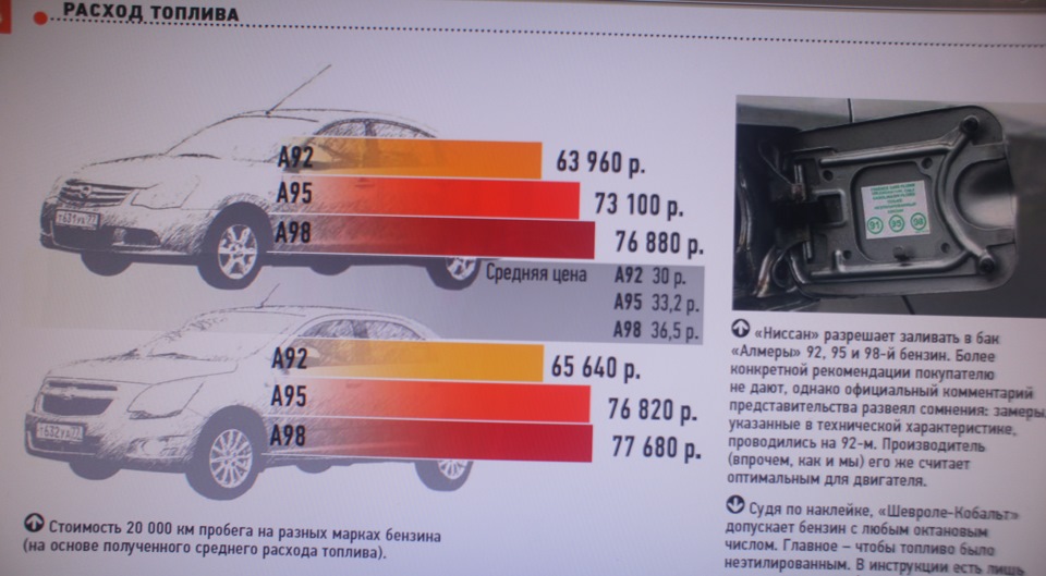

дешёвого топлива! Тут и в рубли переводить не нужно – выбор очевиден
ведь чтобы «пятый» оказался выгоднее по деньгам, его расход должен быть
минимум на литр скромнее. Быть может, А98 сулит экономию?
Конечно, лить его в бюджетные седанчики как-то не по статусу, однако
ради эксперимента – а вдруг… Расходы топлива получились самыми
низкими – 10,53 л/100 км для «Алмеры»и 10,64 л/100 км для «Кобальта».
Но если пересчитать на рубли, то выгодой тут и не пахнет.
И если результаты для А98 не вызывают удивления, то с двумя другими
сортами ситуация странная. Поэтому выбрали АЗС другой, не менее известной
компании и еще раз наполнили канистры.По итогам очередных сотен километров
«Ниссан-Алмера» расходовал на сотню 10,34 л на А92 и 10,35 л на А95,
шевроле-Кобальт – 10,2 и 10,28 л соответственно. Теперь стало ближе к теории.
Если не брать в расчет погрешность измерений, аппетиты машин на обеих
марках топлива одинаковы. Но опятьтаки никакой экономии высокооктановый
бензин не дает: ни в литрах, ни, что еще обиднее, в рублях.
Это касается по крайней мере двух проверенных автомобилей – 92-й бензин
действительно наиболее выгоден для них. Не исключено, что вывод будет
справедлив для большинства моделей, в которые производитель разрешает
лить бензин не ниже А92. А заправка более дорогим топливом в лучшем
случае даст прибавку только в динамике.Хотя при определенных настройках
двигателя 95-й может заявить и о своей экономичности. Проверьте на своем авто,
даже на дорогах общего пользования. Приложенные усилия
в любом случае окупятся.
