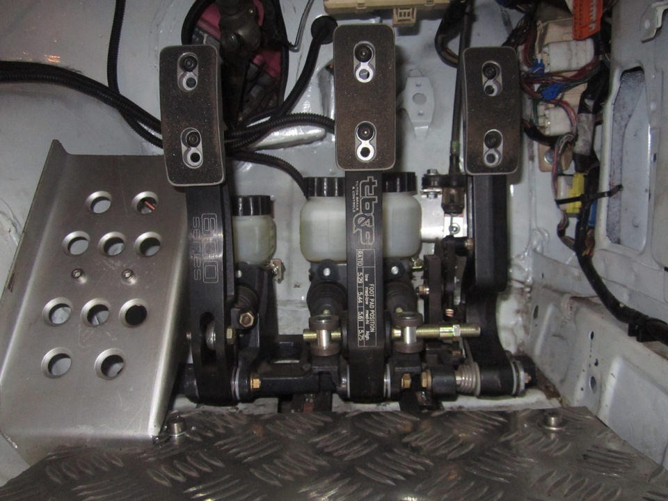

Установка, подгонка и подключение педального узла Tilton закончена, получилось, как мне кажется, вполне на уровне!

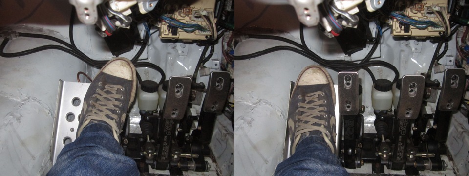

Нашел в недрах гаража подставку для левой ноги, которая стояла еще на розовом, и примострячил к конструкции с педалями, получилось и функционально и гармонично.

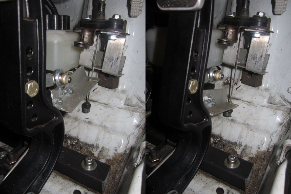

Сцепление и тормоза ессно гидравлические, с их подключением не было проблем, были приобретены фиттинги для трубок с дюймовой резьбой, обжаты и установлены. Повозится пришлось с педалью газа, а точнее с тросиком, к моей радости удалось неплохо вколхозить стоковый трос привода заслонки, были изготовлены крепления к педали и к впусному коллектору из алюминия, конструкция получилась местами даже смешная, но рабочая.
Бачки оставлены в салоне, пока так и проще и интереснее, постоянный мониторинг уровеня жидкости и нет нагрева от подкапотного, да и быстрее было так сделать, когда подожмет регламент — перенесу бачки под капот, кит переноса был в комплекте с цилиндрами.
Так же был изготовлен и подогнан полик из рифленого алюминия, осталось только сделать подпор под пятку правой ноги, но это уже по месту с ковшом и рулем. Еще нужно подключить регулятор усилий между передним и задним тормозными контурами, но это дело не хитрое и ближе к финишу, т.к. нужно удобно расположить саму крутилку регулятора
Кстати, сейчас педали максимально удалены от сидения, но я предусмотрел возможность регулировки, можно подвинуть весь узел примерно на 10 см на себя.

Вот мне почему то что такие педали жутко не удобные(
этож получается нога должна быть практически на весу?
Нет, все нормально с ногой, сидение тоже очень низко посажено

Стоковые крепятся к моторному щиту, у меня он перенесен на 10см внутрь
Под капотом нет места для цилиндров
