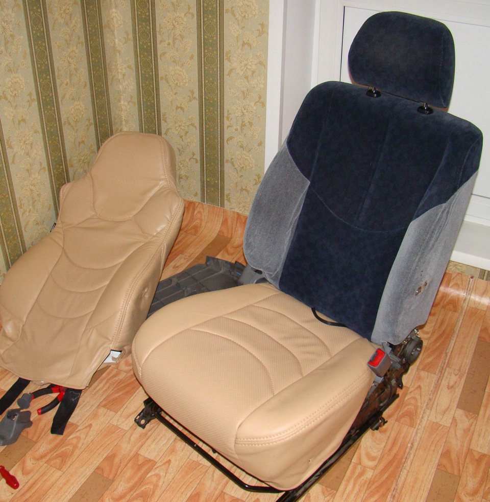

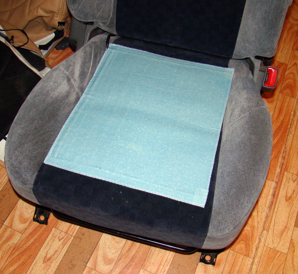

Наконец-то нашел время, а главное желание, установить подогрев сиденья. Для начала — только на водительское, так сказать, ради эксперимента. Поскольку у меня на всех сиденьях установлены чехлы, то было решено подогрев ставить именно под них, т.е. поверх "родной" обшивке сиденья.

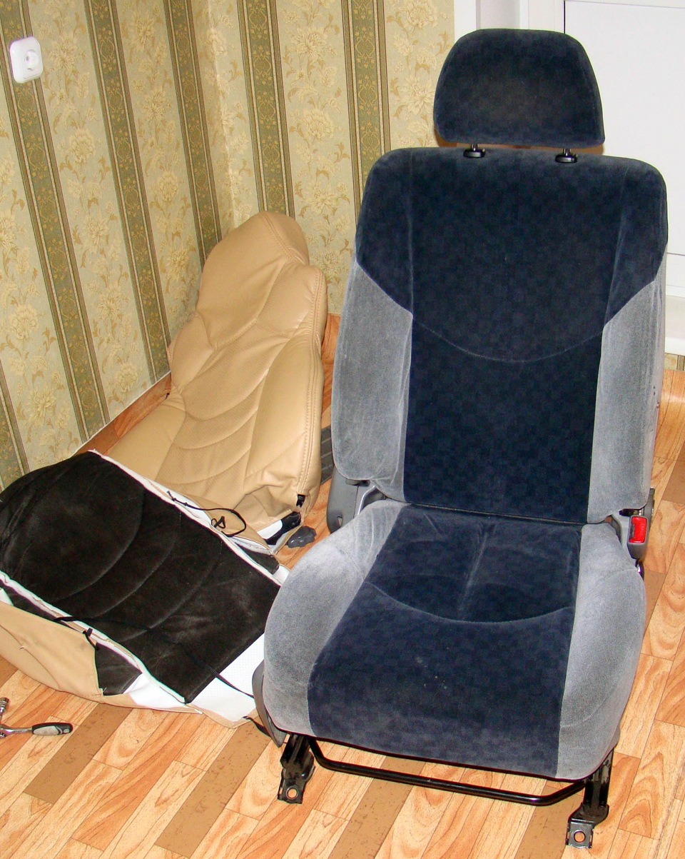

В общем снял водительское сиденье с машины, приволок его домой (пока тащил до квартиры — соседи с недоумением смотрели на меня )))), занес в комнату, пока не затронутую ремонтом, чтобы не покоцать новый пол и приступил к разборке.
Ну первым делом был снят подлокотник и боковые пластиковые накладки. Снимается все достаточно просто с помощью отвертки и головки на 14.
Далее — снятие чехла со спинки кресла.
Все чехля сняты… все готово к установке подогрева.

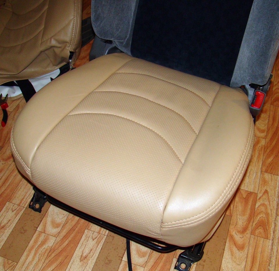

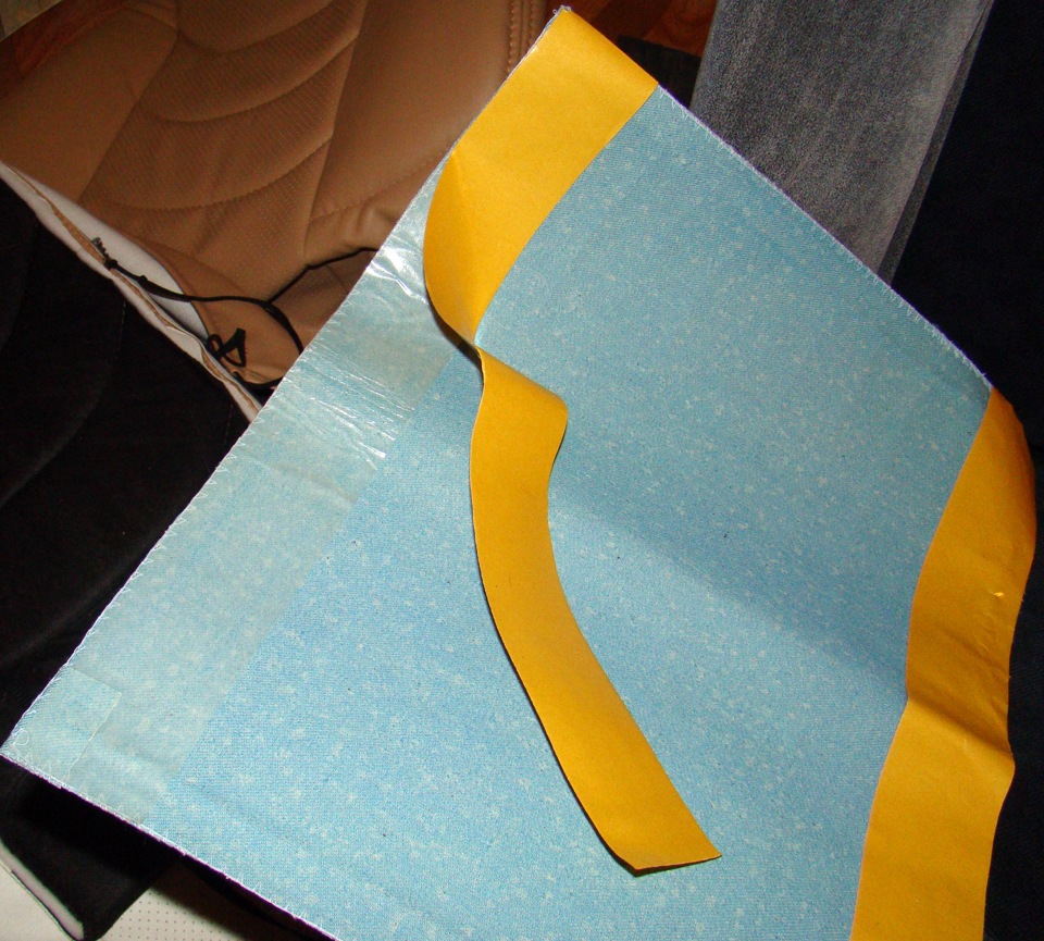

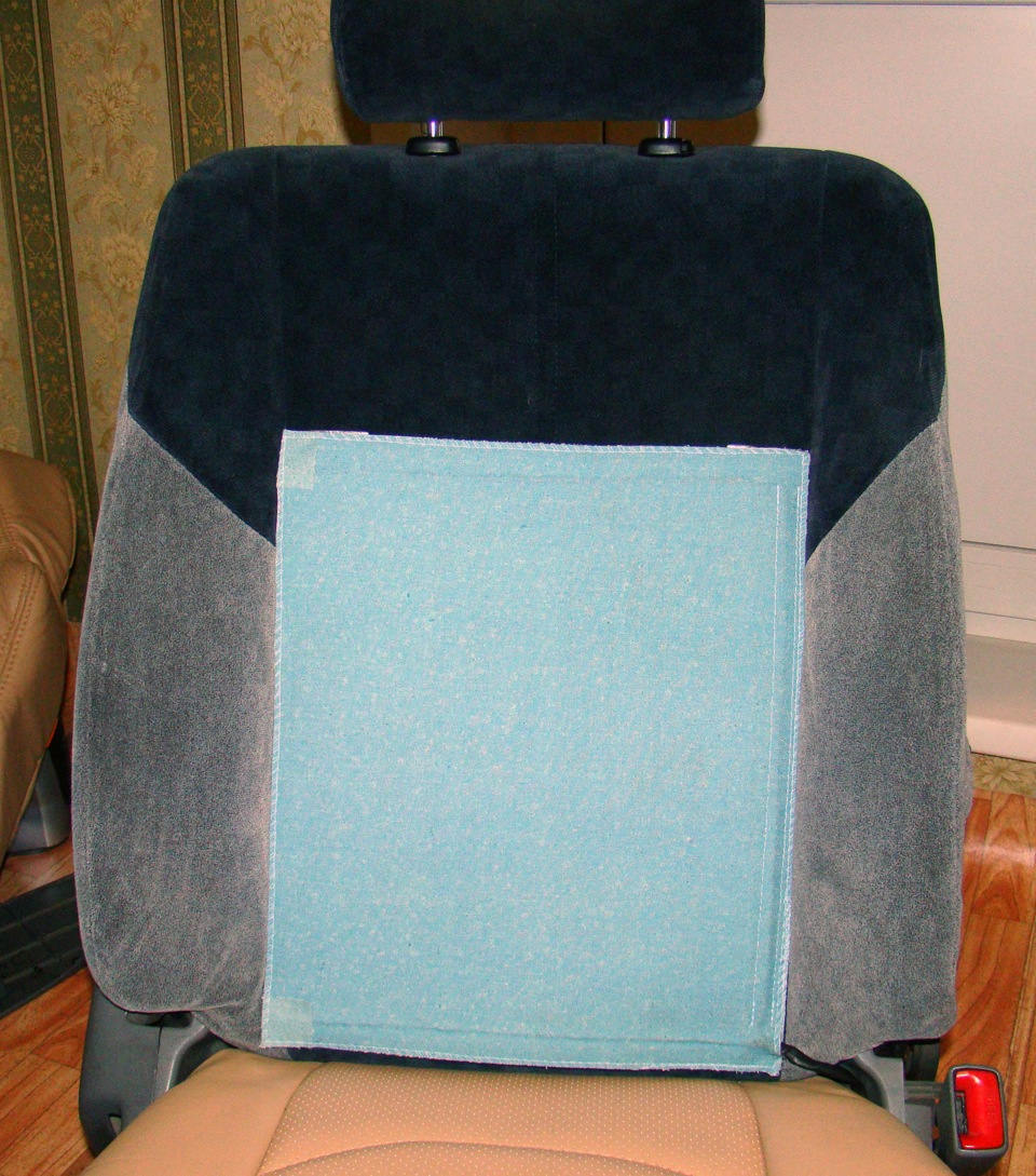

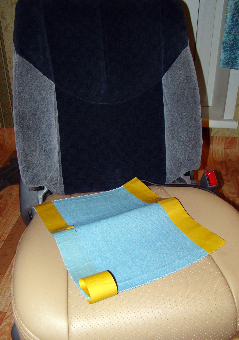

Подготовка первой половинки подогрева к приклеиванию. Кстати, изготовитель все предусмотрел и в комплекте уже есть наклеенный двусторонний скотч, остается только отклеить защитную ленту и приклеить к креслу подогрев.

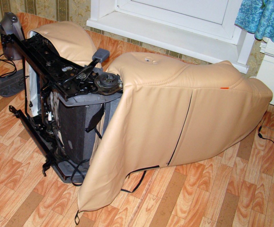

Обратно устанавливаю чехол

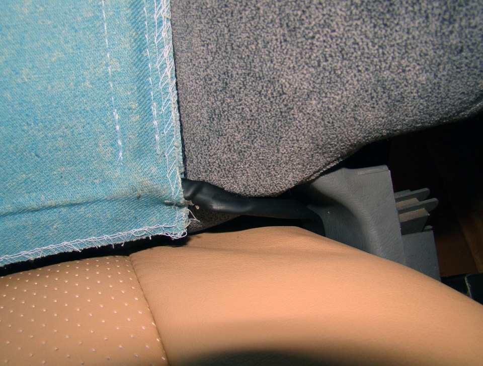

И приступаю к наклеиванию второй половинки подогрева на спинку кресла

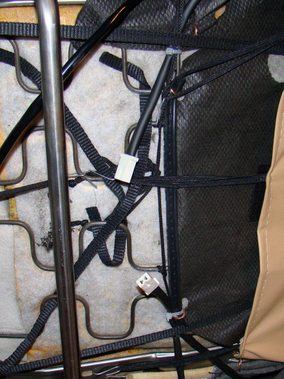

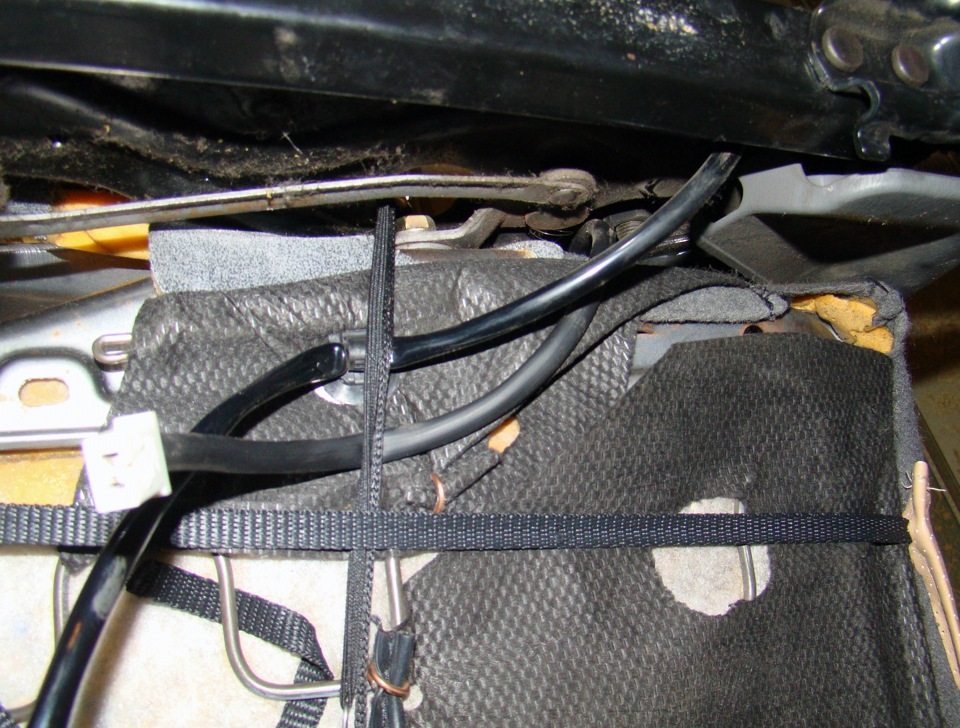

Провод подогрева спинки пропустил в левый угол и вывел снизу кресла.

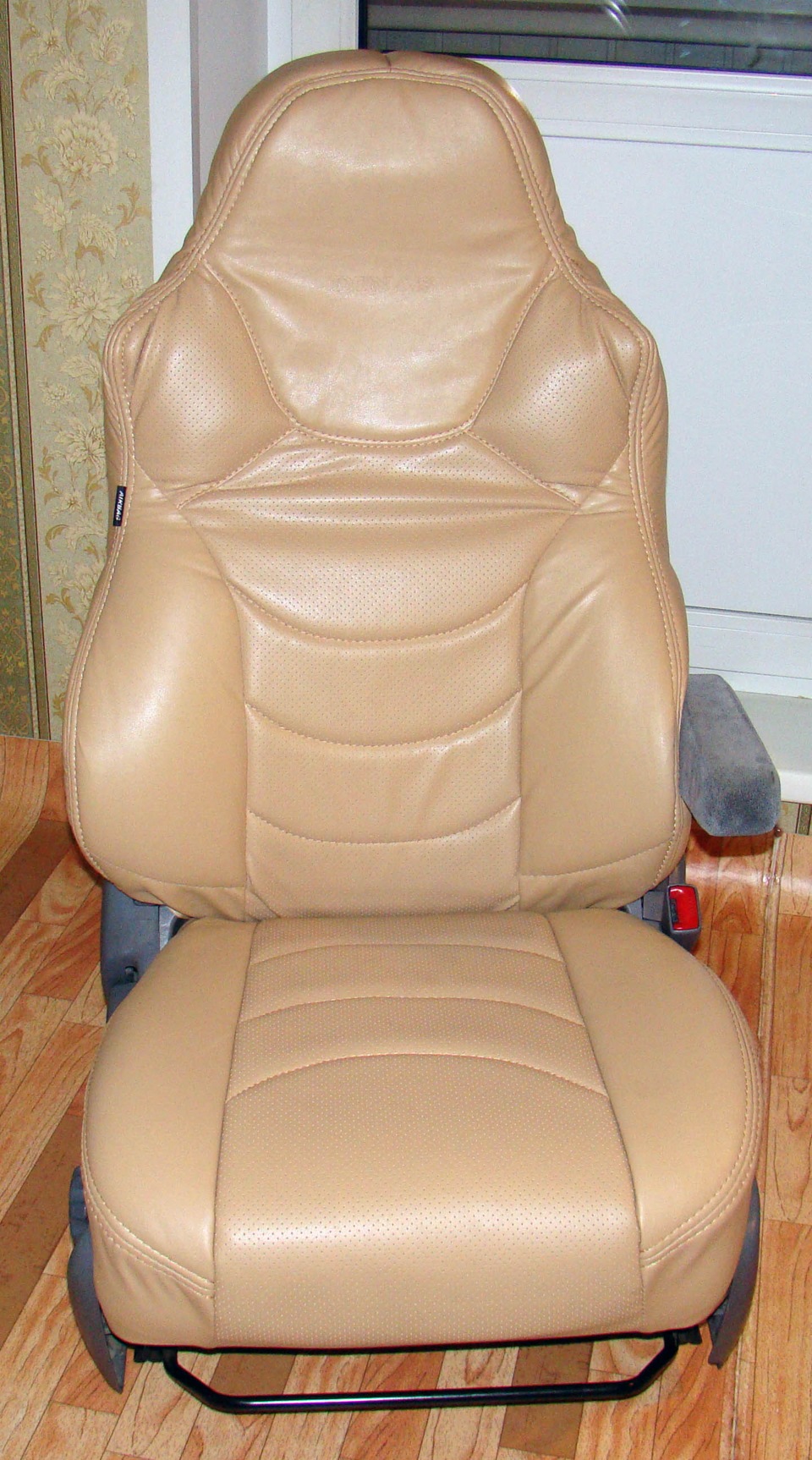

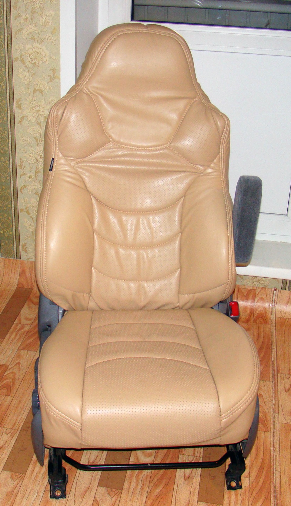

Кресло собрано, чехлы на своем месте. )))
Провода от обоих половинок подогрева выведены снизу и зафиксированы стяжными пластиковыми хомутами.

В принципе можно подогрев и не приклеивать вообще. А можно и непосредственно к чехлу приклеить, но в этом случае сложнее чехол натянуть будет.
