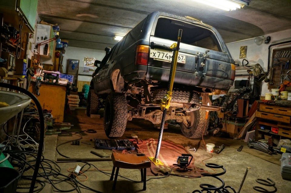

И так последний этап лифта подвески(но не заключительный, все равно чтото будет дорабатываться))). Приподнимаем попу сурфа

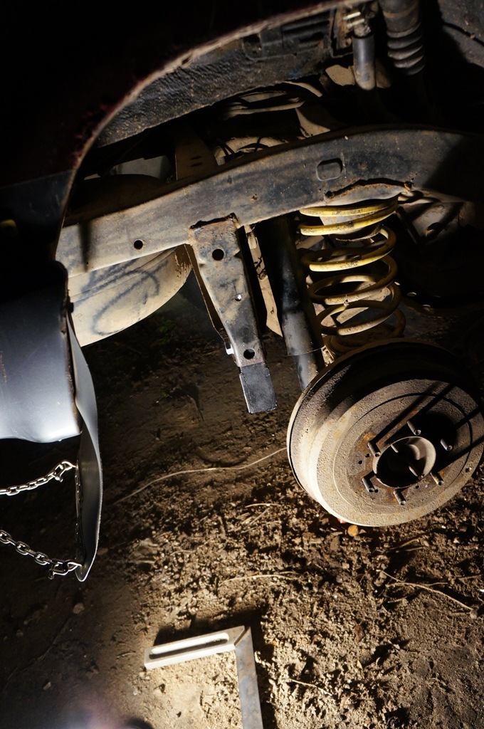

Приступим. первым делом откручиваем тягу панар, амортизаторы, и регулировочную тягу от "колдуна".

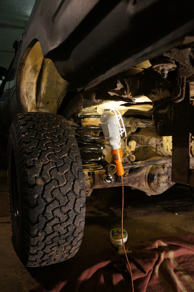

Меня ожидал такой ужас в виде севших пружин с проставками из резины)))

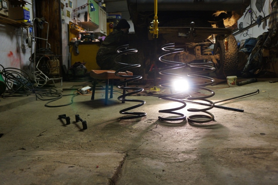

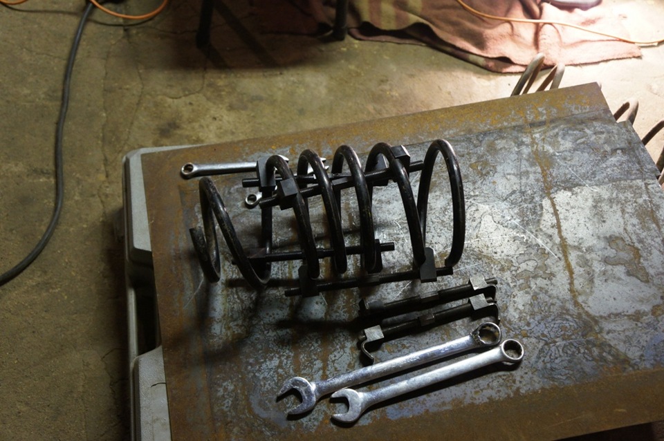

Штатные пружинки оказалось снять не трудно. А вот что бы впихнуть не впихуемое т.е. пружинку от 80ки надо оторвать раму от моста на сколько можно.
Где тут пружины от 80ки а где штатные не трудно догадаться.
В этот раз я предусмотрительно запасся нормальными стяжками и они не летали как в прошлый раз. И вам рекомендую на стяжках не экономить тем более цена вопроса 500 рур.
Ставим пружинку. Тут трудностей особых не должно быть. не забывайте что надо будет отпустить стяжки. Я опускал почти вес авто на пружины и снимал стяжки.

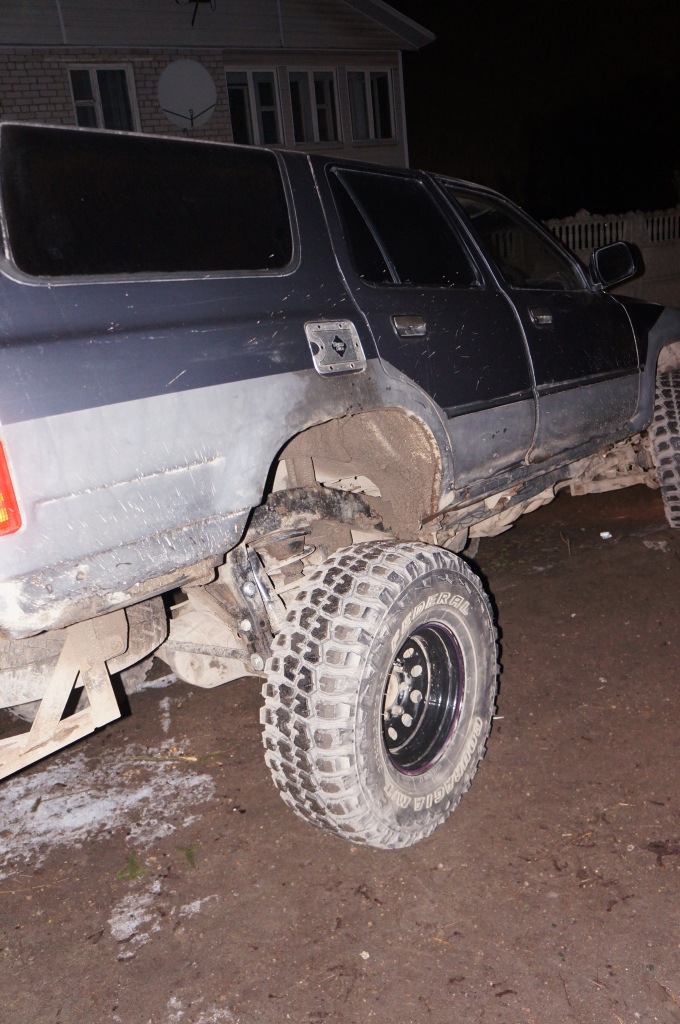

ну вот машинка на пружинах. Заранее скажу что зад поднялся аж на 13 см. Но это временно через пол года просядет.

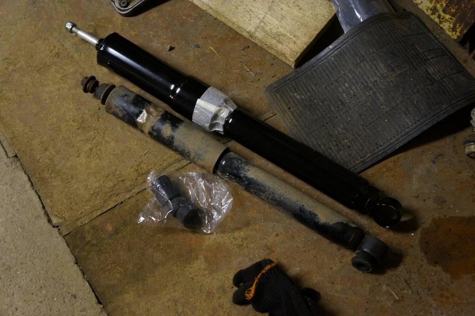

Ставим аморты. Тут все просто. Самая большая проблема отвернуть штатные. У меня не изуродовав их открутить не получилось. Вместо чашек для подушек амортов на верх ставим большие шайбы на 14.
Штатный аморт рядом с 80шным

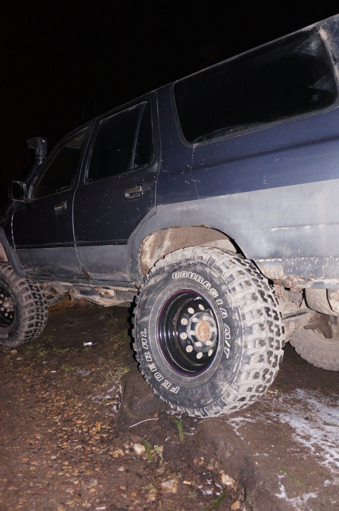

Но впереди перенос тяги панар. А пока можно сьездить постестить новые 33 тапки.
Ищем красивое место что бы испачкаться дабы второй раз помыть авто)))
Лайт проверка на ходы подвески и цепляет не цепляет. Выясняем что цепляет спереди за штатный пыльник моторного щита но он уже короткий из-за бодика и его можно удалить установив в последствии резиновый.

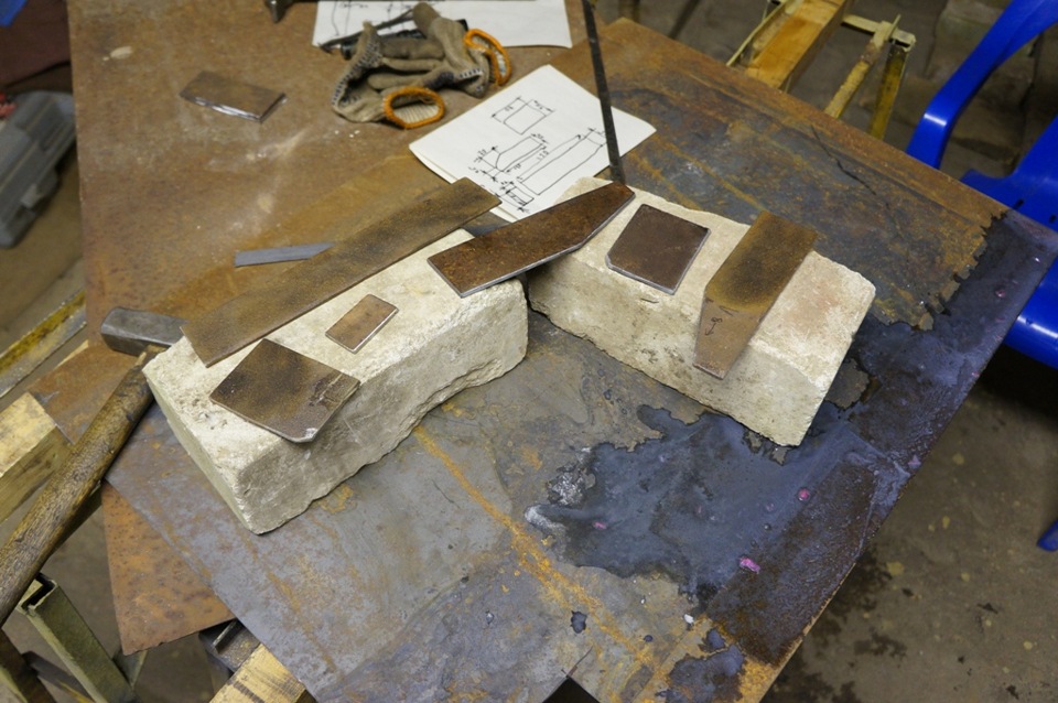

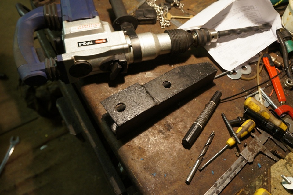

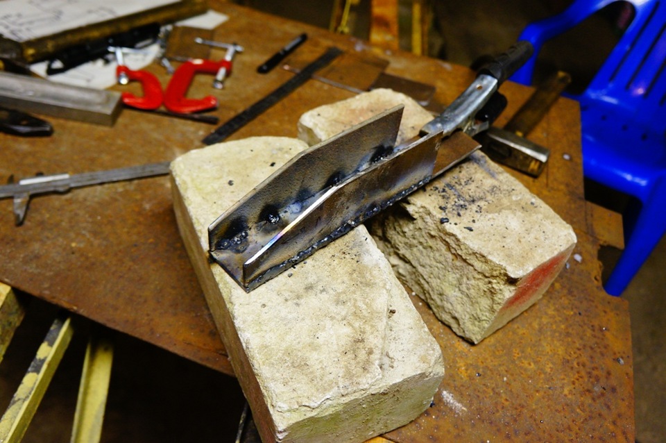

Перенос тяги панар по сути деталь не сложная. Я делал из 4ки. тоньше наверно тоже можно но у меня под рукой была 4ка. Вырезаем нужные детальки и очищаем от ржи.
варим
Сверлим отверстия для крепления панар и крепления к раме. Расстояние между центрами отверстий крепления к раме и крепления самой тяги должно получиться около 10 см, но по последним результатам стенда схода развала надо было делать 8-8,5 см. Далее окраска в чОрный цвет. хм чето я не подумал надо было в жОлтый шоб мощи было по больше а то 2lte дохловат))))

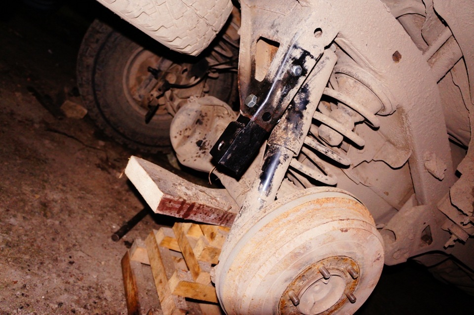

Установка. Примеряем что бы все было по месту. И если все хорошо то сверлим в раме 12е отверстие под верхнее крепление кронштейна. Я сверлил сразу с кронштейном прямо на раме
Остается сделать перенос колдуна. К сожалению нет даж фотки этой детали. Только вот такая уже установленная. растояние между центрами верхний и нижних отверстий 10см. Сложного там ничего нет. Делал как всегда поместу.

Да, забыл, кронштейн тяги Панара нужно сделать, а то задница ёрзает.
