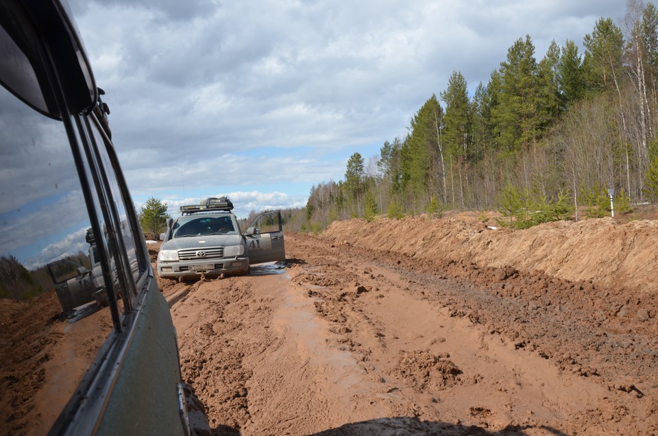

Ну и дабы разбавить нудное "железное" повествование приложу несколько фотографий (detailed report will follow :-):

Какая точная подпись у тебя про Киров! :-)) Он отобрал у нас сутки! :-)
А то!))) Мог бы и больше, если бы не подготовились ;)
Andrey1276
Однажды у меня Киров отобрал сразу 2 колеса. Запаска была одна, поэтому, к слову выше, 2 запаски — самое то!)
И случилось это на асфальте! Трасса Сыктывкар — Киров. Машина, правда, предыдущая была. Но это суровые места. Хоть Вы по грунтам, мы по асфальту — результат тот же!
Отобрал 5-7 часов и ровно(!) 5000 рублей (2750 — эвакуатор, 2250 — ремонт резины и дисков).
