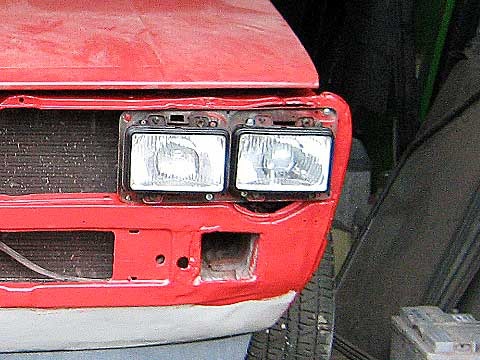

Встречал два способа установки таких фар на машину.
Первый способ — крепление фар непосредственно к передней решётке.
Применяется в частности для решёток от фирмы kamei.
Фары закрепляются с передней (лицевой) стороны решётки к внутренней рамочке.
Недостаток — от вибраций трескается и ломается сама решётка.
Это самый простой способ установки. Два регулировочных болта позволяют правильно установить фару.
Передняя решётка снимается целиком с фарами.

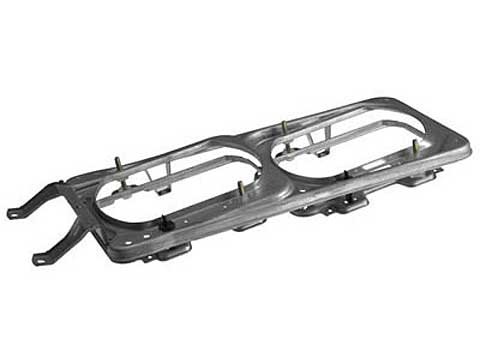

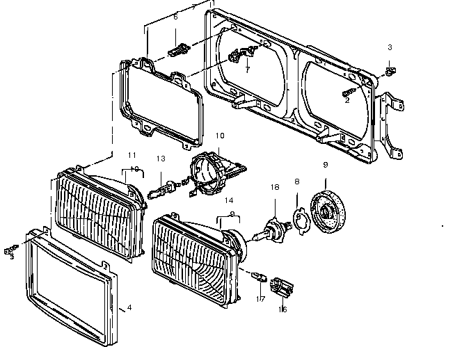

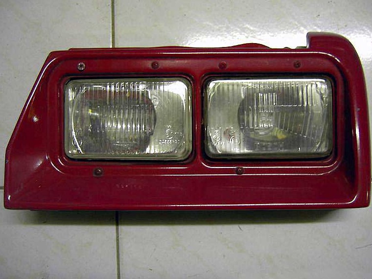

Второй способ — крепление фар к передку машины («телевизору») через систему рамок.
Применяется в частности решётках от фирмы Zenders.
Рассмотрим подробнее на примере заводской установки на VW-Scirocco.

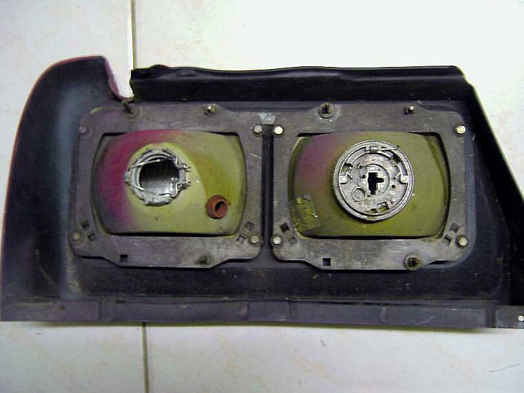

Каждая фара через тонкую металлическую лицевую рамочку четырьмя саморезами прикручивается к задней (тоже металлической) рамочке.
Эта конструкция (фара + две рамки) двумя пистонами и двумя регулировочными болтами крепится к общей двойной раме.
Общая рама с двумя фарами жёстко прикручивается к кузову.
Сам оптический элемент фары легко снять, сняв решётку и открутив наружную рамочку (4 самореза).
После установки регулировать свет фары не нужно, т.к. регулировочная рамка остаётся в прежнем положении.

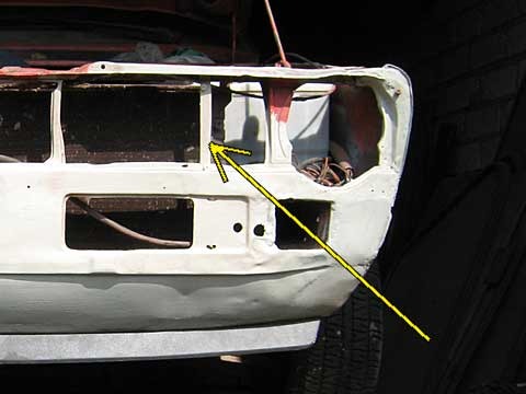

В моём гольфе применена система от автомобиля VW-Scirocco.
Т.к. не была предусмотрена на гольф mk1 такая конструкция, то для крепления двойной рамы к «телевизору» на последний была наварена дополнительная перемычка.
Передняя решётка Zenders ждёт установки

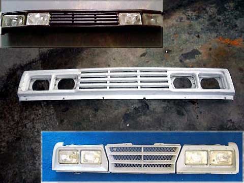

Похожие фары устанавливались на некоторые японские автомобили.
В тех фарах отличаются внешние разъёмы, а в фарах H4 отсутствует гнездо габаритов.
По крайней мере в фарах DEPO для японцев было так (подробнее в предыдущем отчёте).
Насколько мог видеть по фотографиям — принцип крепления фар в них такой же как у Scirocco.

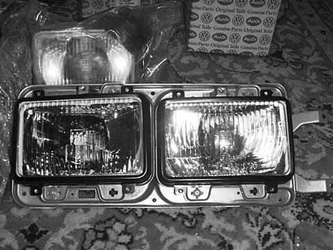

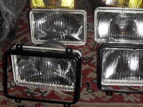

Теперь о том, где это можно купить.
Оптические элементы
Оригинальные номера VAG
Ближняя 437941663 (бел.) и 437941663A (жёлт.)
Дальняя 533941653 (бел.) и 533941653A (жёлт.)
(для ауди номера дальнего 857941653)
DEPO (~по 10usd) — exist.ru
Ближняя 100-1101N-LD
Дальняя 100-1105-N
Bosch (~по 50$) — exist.ru
Ближняя 0 301 709 101
Дальняя 0 301 709 001
Hella (~по 70$) — exist.ru
Ближняя 1AB 003 177-287 или 1LB 003 177-511
Дальняя нет (мне не удалось найти номер, возможно уже не выпускается)
Ближняя MAN 81.251.016.270
Рамки для фар, решётки – на exist.ru недоступно
Есть здесь за 35 евро/шт.: www.etkashop.com/vwcp/Sci…en/Tragrahmen-rechts.html
Регулировочные винты — есть в наличии от разных производителей. При покупке не ошибитесь с длиной болта.
Если есть желание, то на свой страх и риск можете приобрести нужные детали на сайте
www.classicparts.com/
Там есть все нужные рамки и фары. Между прочим, очень недорого.
Важно знать на какие именно американские модели они устанавливались.
