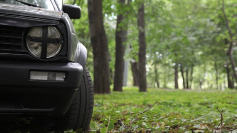

уря)
забрал тачку из сервиса)
немного правда лоханулся, савсем забыл что ставя 256 тормоза то колёса должны быть от 14 диаметра
а у мя стояли 13.
пришлось в срочном порядке искать колёса)
через знакомых за два часа нашёл паутинку реплику с резиной зимней за 5000- пох ставим)
также поставил новые тяги)
машинка как будто преобразилась- стала чётко и ровно ехать, морда не качается и не болтается)
всё чётка)))
канешн мне могут сказать что сток это не по-пацански. на что отвечу- ставить китай винты за 15тр имхо бред- занижать я не собираюсь, и терпеть их жёсткость и х*ёвую работу не хочу. есль ставить норм винты то уровня как Кони иль аналог)
да и хочется попробовать что такое стоковая простая хорошая подвеска.
зато теперь всё хорошо работает)
йа счастлив)))
плюс мне подправили дверь водительскую- теперь не провисает)))
след этап это наконец то поставить широкие бампера и поменять крыло, а также всё таки задрочиться немного опустить задницу, на пару см она выше чем перед))
в сервисе оплатил 15500, плюс сход развал 1500р
итого общая стоимость стока на перед (стойки, стабилизатор, тюнниг тормозов на 256):
-запчасти на экзисте: 16800
-бу кулаки и скоб супортов: 3000
-бу стабилизатор:1000
-за работу: 17000
ИТОГО: 37800р
внизу скрин заказа на экзисте.
