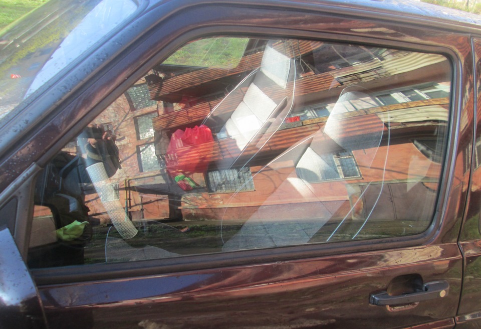

Приехал я домой, вымыл эти резинки и повесил их в ожидании ночного дежурства (другого времени на это нет).
Прибыл на работу и взялся за работу.
Снял старые резинки. Приложил "новые", закурил сигарету и не спеша стал соображать как бы правильно всё отмерить.
Долго думал, не хотел делить резинку на две части, думал как быть с изгибом. У 3-го гольфа сама резинка значительно длиннее, чем у 2-го, поэтому место изгиба находится дальше… На фото видно…
У меня уже портилось настроение — уж очень не хотелось резать такое добро, но другого выхода я не нашёл… :-(
Отрезанный кусок вставляем под пластиковую накладку, остальную резинку прикладываем к двери и вымеряем, сколько нужно отрезать лишнего.
Семь раз отмерили, один раз пометили :)
Теперь приступаем к нижней части — тоже нужно чётко отмерить. Сразу скажу: тут отрезайте меньше, чем отмереили, т.к. резинка стянется и потом может оказаться, что отрезали лишнего! Точнее пилить. Нижняя часть резинки на металлическом кракасе. Пилится очень легко полотном для ножовки по металлу, подправляем мелкой наждачкой.
Но вставлять резинки в двери ещё рано.
Мне пришлось снять салазку, по кот.скользит стекло, в передней части двери и резинку в ней оттянуть чуток вниз.
В задней части двери остался у нас кусочек резинки, и у вас останется :)
Его мы просто снимаем и забываем про него навсегда.
Смазал силиконовой смазкой-спреем все резинки, вставил их в двери. Выпил кофе, выкурил сигарету, сыграл пару партеек в нарды и вернулся к работе :)
Забыл сказать: стёкла снимать не нужно, достаточно ослабить регулировочные болты и опустить стекло вниз двери.
Вообщем, поджал болты, поднял стекло и начал поливать водой… Вот тут моё настроение испортилось совсем… "Водопады" не исчезли :-(((
Резинка очень хорошо прилегает к стеклу, но почему же столько воды попадает в двери?
Вдоль стекла не попадает, попадает в углах. Что я только не делал: и металл подгибал (пазы, в кот. вставляется резинка), и строительным феном нагревал эти места на снятой резинке… Кстати, чтобы там не говорили, а строительный фен помог — резинка стала чуток уже в этих местах и ещё лучше стала прилегаеть к стеклу! Только очень аккуратно с феном! Всё равно вода в двери попадает… :(
Да, минимизировать удалось! Воды меньше, чем со старыми резинками. По крайней мере уже не забрызгивает всё, а тоненькими струками течёт прям вниз двери. Наверное придётся смириться с этим. Ведь резинки прилегают к стеклу хорошо, если стянуть металл, то стекло очень тяжело будет подниматься. Долго я возился с ними, нашёл оптимальный вариант и пока успокоился. Ато нервных клеток на всё не хватит.
Ещё один момент: пластиковая планка, она же уплотнитель стекла изнутри, с салона, остаётся старая! У 3-го гольфа нет такой.
Резинки от 3-го выглядят получше, современнее, нет никаких дырок и скобок.
Цена вопроса: $18

Я нашел! :))) направляющая стекла 1h3 837 471 ab41 на 2х дверку.
