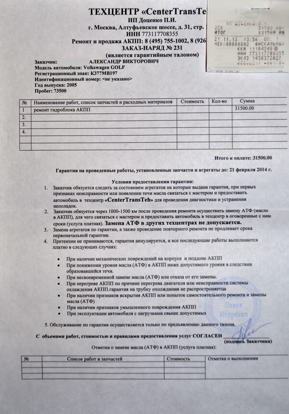

Началось всё с того что коробка начала иногда толкаться, потом немного пинаться, а если точнее, при переключениях на повышенные и пониженные передачи, а так же при включении задней скорости(иногда был сильный удар).А всё потому что машину мы покупали не новую а 6 летнюю, с пробегом 58000км(пробег реальный).Надо было конечно по уму, сразу уже масло поменять, но тогда как то в голову не пришло, едет нормально и вроде проблем нет и как то не задумываешься.А на самом деле-это очень проблемная коробка и требует регулярной смены масла, иначе всё кончится как у нас.Проблема в том, что сама коробка в общем не плохая и более того, при корректной работе очень плавная.НО-разработали её Японцы а внедряли на авто уже Немцы и вот эти педанты не придумали ничего лучше чем в виде системы охлаждения коробки, просто поставить на неё сверху теплообменник-без нормального радиатора спереди, как это делают все нормальные люди и вывести охлаждение вперёд тут тоже никак не получится.В итоге, коробка часто перегревается и начинается быстрый износ, после чего, пинки-пробуксовки и прочие неприятности.Если всё это дело запустить, то можно попасть на полную переборку коробки или её замену(55-120т.р.), а новая коробка стоит 370000руб!, брать б.у.-лотерея.Поэтому, оптимально не запускать и при начальных симптомах, сразу ремонтировать.Теперь что касается ремонта…Когда эта проблема нас коснулась, я начал искать всю инфу по этому карабасу.Узнал модель коробки(AISIN-TF60SN, 09G), какие у них проблемы, сколько стоит новая, контрактная, ремонт.Ремонт это отдельный разговор.Все просят по моему столько, сколько им позволяет жадность.В одной конторе(сделал диагностику)мне сказали от 60до100т.р-будет стоить.В другой сказали от 70 до 100т.р.(на вопрос, может подешевле, сказали никак!)и в добавок долго динамили.Я стал рыться в инете и нашёл по отзывам вполне приличное место.Описал им симптомы и они сразу сказали что это гидроблок и стоить это будет 32000руб.Записался, приехал к ним.Очень приличное место с виду(не сравнить с теми, где я был до этого-помойки).Сразу загнали машину на подъёмник-сделаи комп.диагностику.Ошибок по электронике не было.Сняли гидроблок, промыли, поменяли втулки на гидроклапанах, залили новое масло.Теперь, всё как на новой машине-ни пинков, не ударов и с места стала чуть порезвее.Заплатил 31500руб.-гарантия 3мес.Замена масла через 40000км.
Чуть не забыл.До этого(по совету друзей)поменял масло(частично) и фильтр-результат-ноль!
Что я в общем хотел сказать…Когда сталкиваешься с такой серьёзной проблемой как АКПП или что то серьёзное с мотором(не замена какой нибудь шаровой или колодок)то иногда просто попадаешь в ступор от того, что же всё таки случилось на самом деле и где теперь это грамотно починить и чтобы тебя не развели на бабки, а то возьмут 100000руб а сделают то же самое что мне за 32000руб.Найти хороший сервис и мастера, тоже всегда проблема.Если кому-то пригодится то что я тут написал, буду рад.Если вас интересует где я чинил АКПП-вот тут(akpp03.ru/) находятся они в Москве, Алтуфьевское шоссе д.31.Не посчитайте за рекламу, никаким боком не заинтересован, но другого способа подсказать не знаю.
На самом деле, если внимательно поизучать эту коробку, то сделать можно и самому.Ремкомплект стоит в среднем 8-9т.р(www.abtomat.ru/partdetail….aspx?code=VBXTF60-LSTK-R)., Слить масло, снять поддон, снять гидроблок, перебрать гидроклапана, промыть плиту и снова всё собрать и залить масло(надо какой то большой шприц чтобы туда его загнать)Завести двигатель, открыть винт на коробке-который для того чтобы выставить уровень масла в коробке)и как только масло пошло через это отверстие, значит норма.Ну разве что у обычного пользователя нет подъёмника, а так при желании, можно сделать своими руками и прилично сэкономить.
Удачи вам на дорогах и не ломаться!

Делал у них капиталку акпп на шкоде. Через 25 тыс.км. начала пинаться. Это после ремонта прошло 7-8 месяцев, а у них гарантия всего 6 месяцев. Стоил ремонт 85 тыс.руб. Есть места где немного дороже, но гарантию дают нормальную. Так что стоит подумать к кому ехать.
А что они сказали на это?Ценник приличный и 25000км. пробег ниочём.
Я им даже не звонил. Гарантии ведь не было уже на тот момент.
Понятно что не было, но хотя бы позвонить и спросить-это вообще нормально что почти сразу после гарантии коробка умерла.Может пригласили бы на диагностику.
Она не умерла, пинаться начала. Это не официалы, у них куланца нет )))
Так может поможет промывка гидроблока и замена масла с фильтром?
Как пинаться начала сразу поменял масло с фильтром. Стало полегче, но полностью не прошло. Я думаю, что надо один из соленоидов поменять. Но лезть туда пока не охота. )))
Скорее всего надо гидроблок мыть, без замены соленоидов.У меня было так-же.Поменял масло и фильтр, толку почти никакого.Промыли гидроблок и порядок.
Возможно. Будет время и желание, займусь.

31500 это приблизительно вышло 550$?

Просто мне было интересно сколько это вышло в $ на момент вашего обращения

Вопрос- 31500 была заключена с учетом расходников? (Рем.комплект, прокладка, фильтр, масло)
Здравствуйте! Да, всё входило в стоимость, но это было давно, может там уже и ценник другой. Позвоните им, они скажут.
Да никакой там ремкомплект не меняют, а просто перевтуливают соленоиды. На самом деле 31 тыр за 8 втулок, 4 литра масла и работу…
