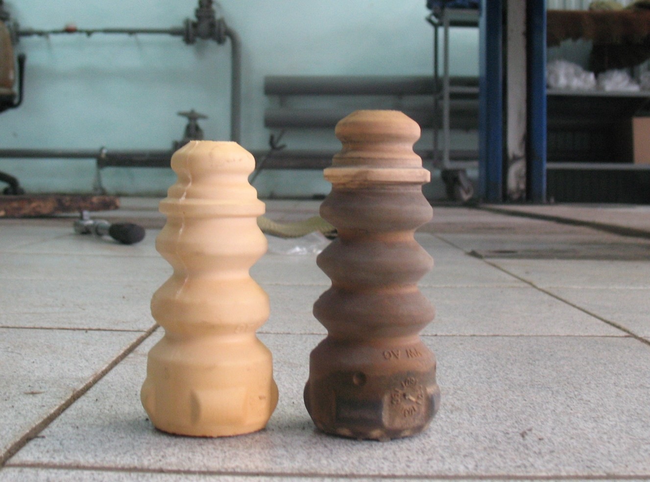

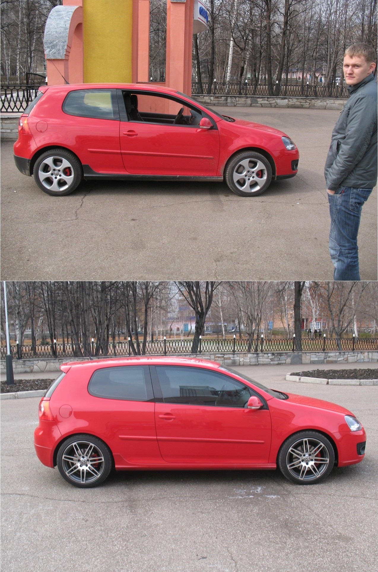

Всем мне нравился ГТИ, но вот, что меня действительно в нем расстраивало, так это, так называемый Пакет Плохих Дорог :(. Этот пакет включает в себя более высокие (на 2 см), по сравнению с обычной подвеской (Европейской), пружины и буфера отбойников. Все остальные детали подвески точно такие же как и обычных (Европейских) ГТИ. С ППД Краснулся смотрелась далеко не секси :(. Да и управляемость от этого ППД немного хуже из-за более высокого центра тяжести — это раз. И амортизаторы изначально настраивались под обычную (Европейскую) подвеску (пружины), а не под ППД — это два. Поэтому, внимательно изучив вопрос по отличиям "ЕвроПодвески" и "РашаПодвески", а так же модификаций пружин, в зависимости от развесовки ГТИ по осям, были заказаны нужные оригинальные ЕвроПружины и ЕвроОтбойники которые успешно заняли свое место :)!

Вот подскажи, можно ли просто обрезать отбойники на 1 см?

Нет, ни чего не осталось, все давным давно отдано.
Разница по высоте ощутимая. И как впечатления от результата, кроме внешнего вида? Я тоже хочу нормальные пружины поставить, т.к. толку, мне кажется, от этого пакета никакого. Могли бы опцией сделать… Как ты пружины искал по каталогу подходящие?

Если говорить про оригинальные "ЕвроПружины" на ГТИ (мк5-6) существуют три вида передних и три вида задних "ЕвроПружин", которые устанавливаются в зависимости от развесовки ГТИ по осям. Развесовка по осям в основном зависит от двух вещей (опций): количество дверей (3 или 5) и вид коробки (ручная или ДСГ). Кроме этого на развесовку может влиять и другие опции, например, наличие "богатой" музыки (много колонок, усилителей, сабвуфера…) и пр.

Подскажи пожалуйста, на 1.4 дсг 4 двери какие подойдут?
